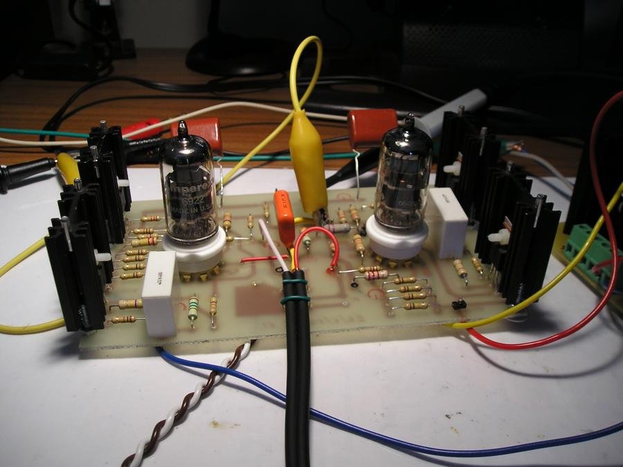

Περνάμε λοιπόν στην πρώτη επιλογή μου χρονολογικά που ήταν το λαμπατο στάδιο εξόδου.
Αρχική σκέψη ήταν να χρησιμοποιηθεί το γνωστό SRPP, μιας και οι αναφορές έλεγαν ότι ταιριάζει πολύ στον χαρακτήρα του AD1865.
Έγινε ένα πειραματικό πρόχειρο κύκλωμα πάνω σε μια διάτρητη πλακέτα μόνο και μόνο για πρώτη προσέγγιση. Σημειωτέον ότι ακόμα δεν είχε έρθει στα χέρια μου κανένα κομμάτι από το Dac. Ως λυχνία επιλέγηκε η 6922 μιας και είχα ένα ζευγάρι nos Amperex PQ usa λευκή ετικέτα του 1966.
Το κυκλωμα δουλεψε στα 200V, 100V για κάθε τμημα της 6922 και στα 5mA.
Οι δοκιμές στο πάγκο έδειξαν πολύ καλή συμπεριφορά με 0,07% αρμονική παραμόρφωση και απόκριση πάνω από 150Κz .

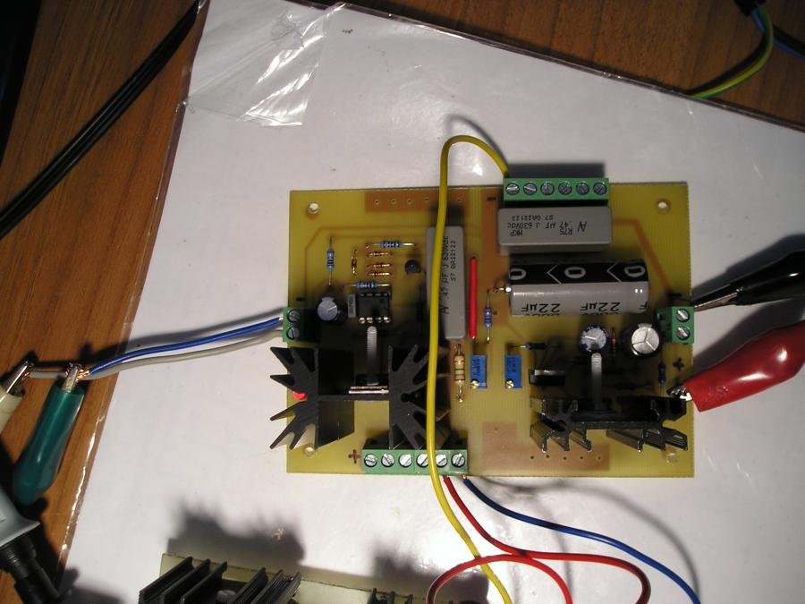

Έχοντας την πλακέτα του dac μόνιμα στο σπίτι άρχισα τα πειράματα με τις λάμπες.
Σύντομα κατάλαβα ότι το κέρδος ήταν λίγο και άρχισα να ανεβάζω την τιμή της αντίστασης πάνω στην οποία γινόταν η μετατροπή του I/V. Έφθασα μέχρι 470Ω, αλλά κάτι δεν μου πήγαινε καλά. Ξαναβλέποντας το κύκλωμα των λυχνιών σκέφτηκα να ανεβάσω το κέρδος από εκεί. Έτσι έβγαλα την αντίσταση (47ΚΩ#) και μείωσα την αντίσταση 2,2ΚΩ στην κάθοδο της πρώτης λυχνίας ώστε να ανέβει το ρεύμα της, που άλλωστε ήταν πολύ μικρό γι’ αυτήν. (μόλις 1,4mA). Κατέληξα νομίζω σε 680Ω, έχοντας 4mA και ένα κέρδος Χ15. Κατέβασα και την αντίσταση I/V σε 300Ω και έτσι πήρα στην έξοδο 2V rms. Η δεύτερη λυχνία είναι τόσο καλά κουρδισμένη με τα mosfet στην άνοδο και στην κάθοδο που, αν και είναι dc coupling με την πρώτη, την ακολουθεί κατά πόδας, στην διακύμανση της τάσης ανόδου στα πειράματα.
Αργές οι λάμπες, γρήγορα τα mosfet, έκαψα και δυο από αυτά μιας και τα 15V στο gate τα έπαιρνα αρχικά από διαιρέτη στα 200V. Τελικά τα 15V τα πήρα από την τροφοδοσία του τελεστικού στο Super Reg.
Κάνα δυο από δω έχουν κατασκευάσει αυτό το κύκλωμα και ξέρουν τον ήχο του.
Καμία σχέση με πλαδαρό ήχο από λάμπες. Δυναμικός ήχος-τρομερή εικόνα και λεπτομέρεια.
Είναι όμως απαιτητικό σε τροφοδοσίες. Θέλει 240 καθαρά βολτ για την τροφοδοσία του SuperReg ώστε να βγάλει 200V. 12,6V dc για τα νήματα των λυχνιών σε σειρά, τα οποία ανεβάζουμε στα 30v αναφορά και 15v για την τροφοδοσία του τελεστικού του σταθεροποιητή και τάση αναφοράς στο mosfet της καθόδου της β λυχνίας.
Τα τροφοδοτικά για τα νήματα και για τον τελεστικό είναι δυο απλά 317 τροφοδοτούμενα από ανεξάρτητα τυλίγματα του μετασχηματιστή.
Τα 240v βγαίνουν από τέσσερις γρήγορες διόδους και δυο πυκνωτές 470μF με ένα τσοκ από παλαιό τροφοδοτικό υπολογιστή ανάμεσα. Σε όλα τα δευτερεύοντα υπάρχουν ασφάλειες, για προστασία.
Στην πλακέτα του τροφοδοτικού υπάρχει και ένα διπλό κύκλωμα χρονοκαθυστέρησης για την υψηλή και την έξοδο των λυχνιών 20 και 35 sec αντίστοιχα.

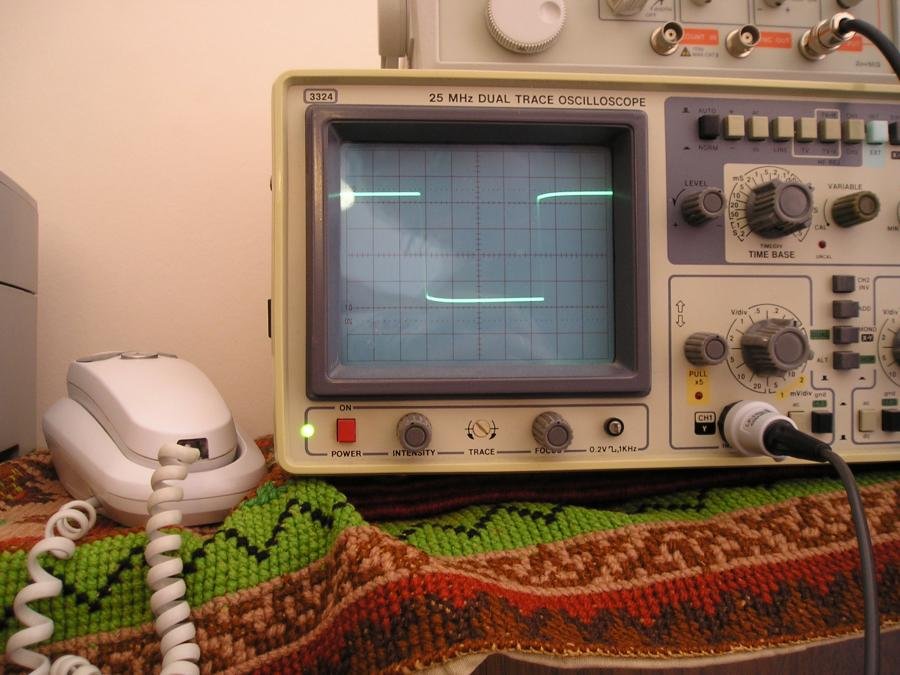

Στέλιο, όντως το κύκλωμα είναι απαιτητικό και περίπλοκο σε θέμα τροφοδοσίας, αλλά νομίζω αξίζει της προσοχής μας.
Προσωπικά αυτό το πάντρεμα λυχνίας-ημιαγωγού πολύ μου άρεσε.
Ακόμη και μετρητικά αποδίδει πολύ καλά το τετράγωνο.
