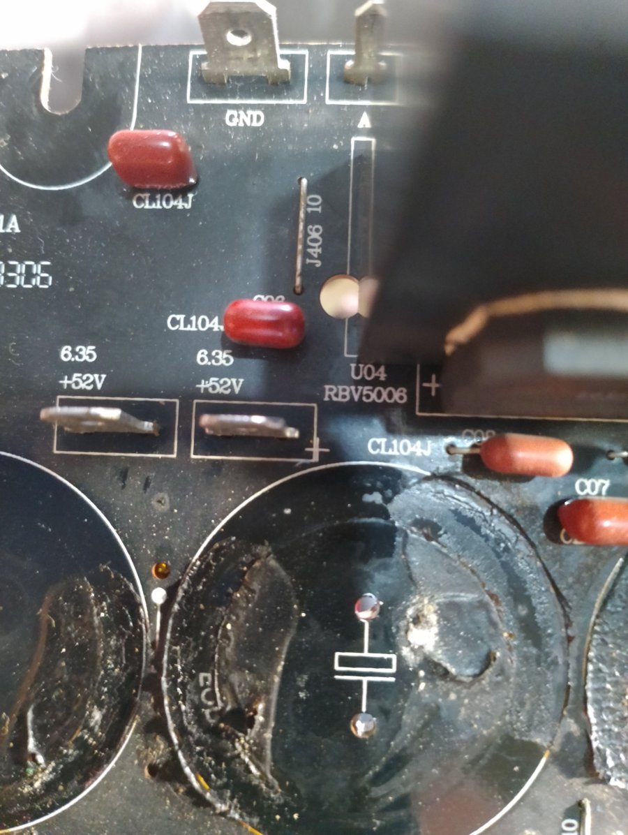

Ένα μεγάλο ευχαριστώ στον STENTOR και τα άλλα παιδιά...
8mm περιθώριο μόνο σε ύψος.. δύσκολα τα πράγματα...
Οι καινούργιοι πυκνωτές συνήθως είναι μικρότεροι από τους παλιούς στην ίδια χωρητικότητα και έχουν και μεγαλύτερο όριο
στην θερμοκρασία οπότε ψαχτο..
Μια μικρή αύξηση χωρητικότητας θα ακουστεί
στα γκάζια σαν μικρή αύξηση της άνεσης.

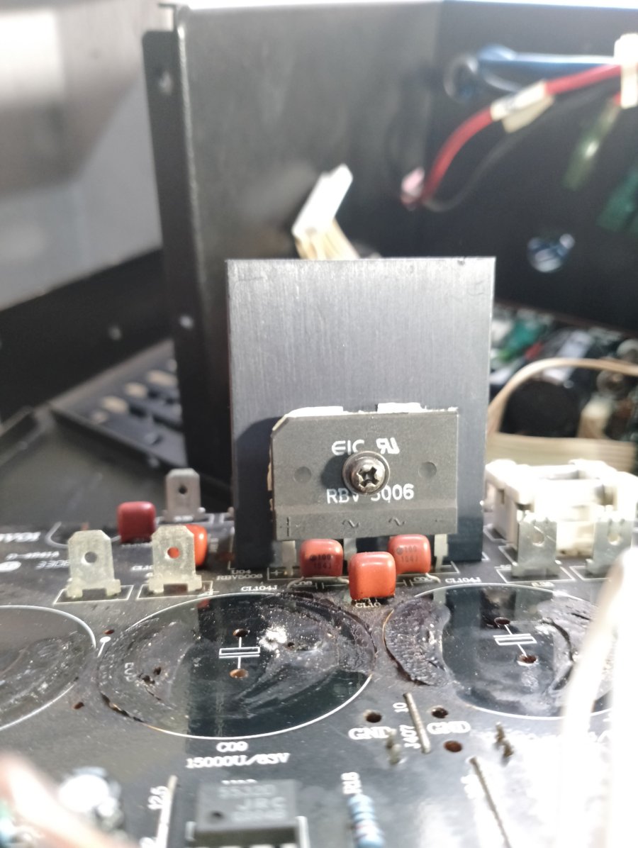

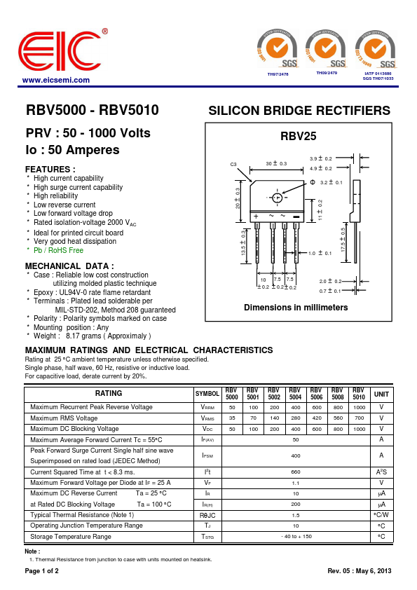

Η γέφυρα πόσα Α είναι?
50A απ΄ότι βλέπω στο νετ

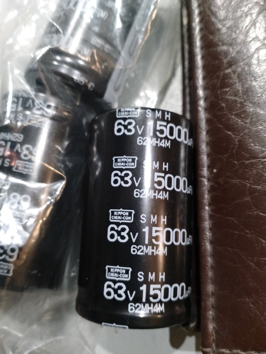

Ζέστη, κούραση, πρόβλημα στο αυτοκίνητο (99% λύθηκε) , η τιμή στους Mundorf, η μη ύπαρξη Vishay στην επιθυμητή διάσταση, με έκαναν να σκυλομετανιώσω που τον έβγαλα από το ρακ...
Νευρίασα, πήγα στον Φανό και μαζί με κάτι άλλα ψιλολόγια πήρα ότι είχε.
Και σαν γκαντέμης , δεν είχε καν μία 4άδα πυκνωτές στους 105C⁰ παρά μόνο έναν.
Έτσι πήρα 4άδα στους 85C⁰ και το πιο ωραίο, δεν είχε πάνω από 15.000μf
Με αυτούς θα την βγάλει :
Θαυμάζω την αισιοδοξία σου. Ωραίος!!! (y)
Ποιά αισιοδοξία;;;

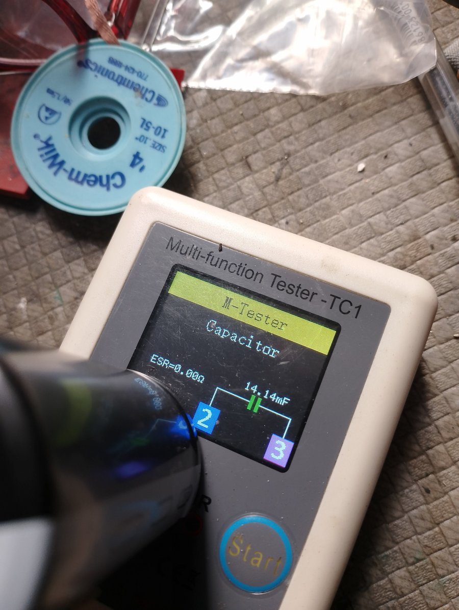

Από τους νέους πυκνωτές δεν περιμένω κάτι καλύτερο, μακάρι να έχουν την απόδοση των παλιών και να μην έχω καμιά υποβάθμιση.

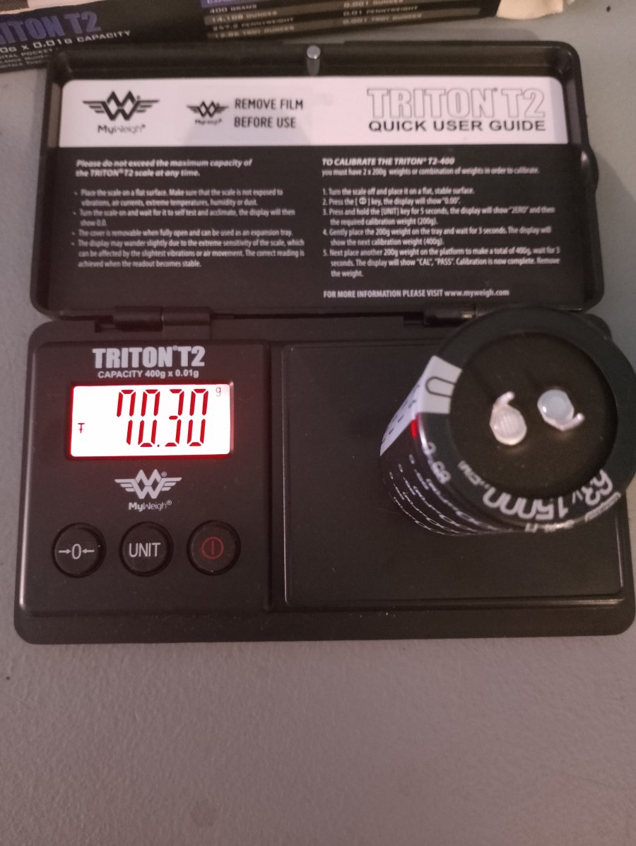

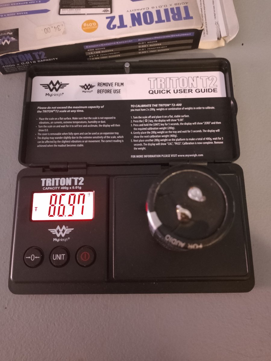

Αρνητική εντύπωση μου έκανε το μικρό βάρος τους.
Με το που έπιασα στο χέρι τον 1ο κατάλαβα την διαφορά..
Πήγα σπίτι και έκανα την σύγκριση
(Νέος & παλιός)

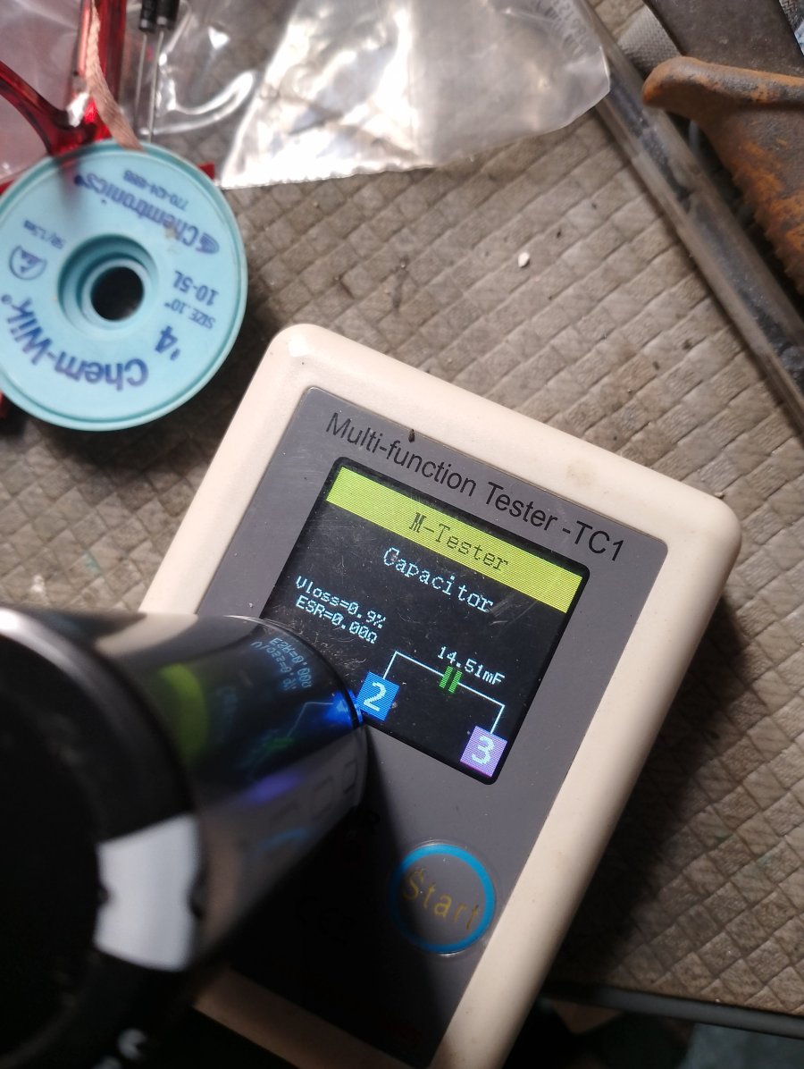

Μπορεί να μην λέει τίποτα, μπορεί να λέει κάτι...
Κατά τα άλλα στο τέστερ ήταν οκ
Η μικρότερη τιμή,
Και η μεγαλύτερη:

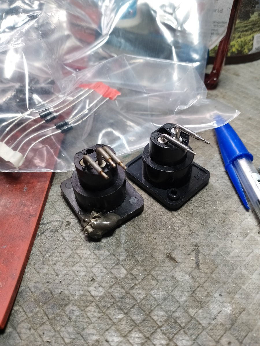

Άλλαξα και τα σπασμένα XLR ,
Και σε μια τοπική τροφοδοσία άλλαξα τις 4004 με Schottky 2A
Το τροφοδοτικό τώρα είναι στην θέση του και μένει να αλλάξω λίγους μικρούς πυκνωτές στις μονάδες ισχύος.. έτσι για το γμτ....
