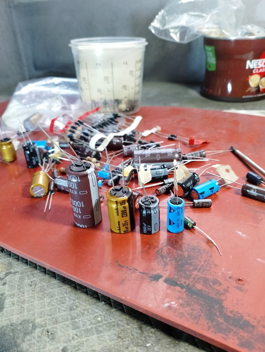

Έχω παρατηρήσει ότι το τελευταίο διάστημα έχει αναβαθμιστεί πολύ το μαγαζί.. κάποτε έφερνε "τυπικούς" πυκνωτές, σαν τις μάρκες που ανέφερα πιο πάνω (η καβάντζα μου)
Τώρα έχει μόνο Nippon chemi-con, Nichicon, Kemet, Vishay & Panasonic.
Τους βλέπουμε όλους στην σειρά στην παρακάτω φωτογραφία
Θα μπουν στα νευραλγικά τμήματα (αλλά και στο τμήμα με τα όργανα, standby κλπ) και θα μου περισσέψουν μερικοί για την καβάτζα μου..

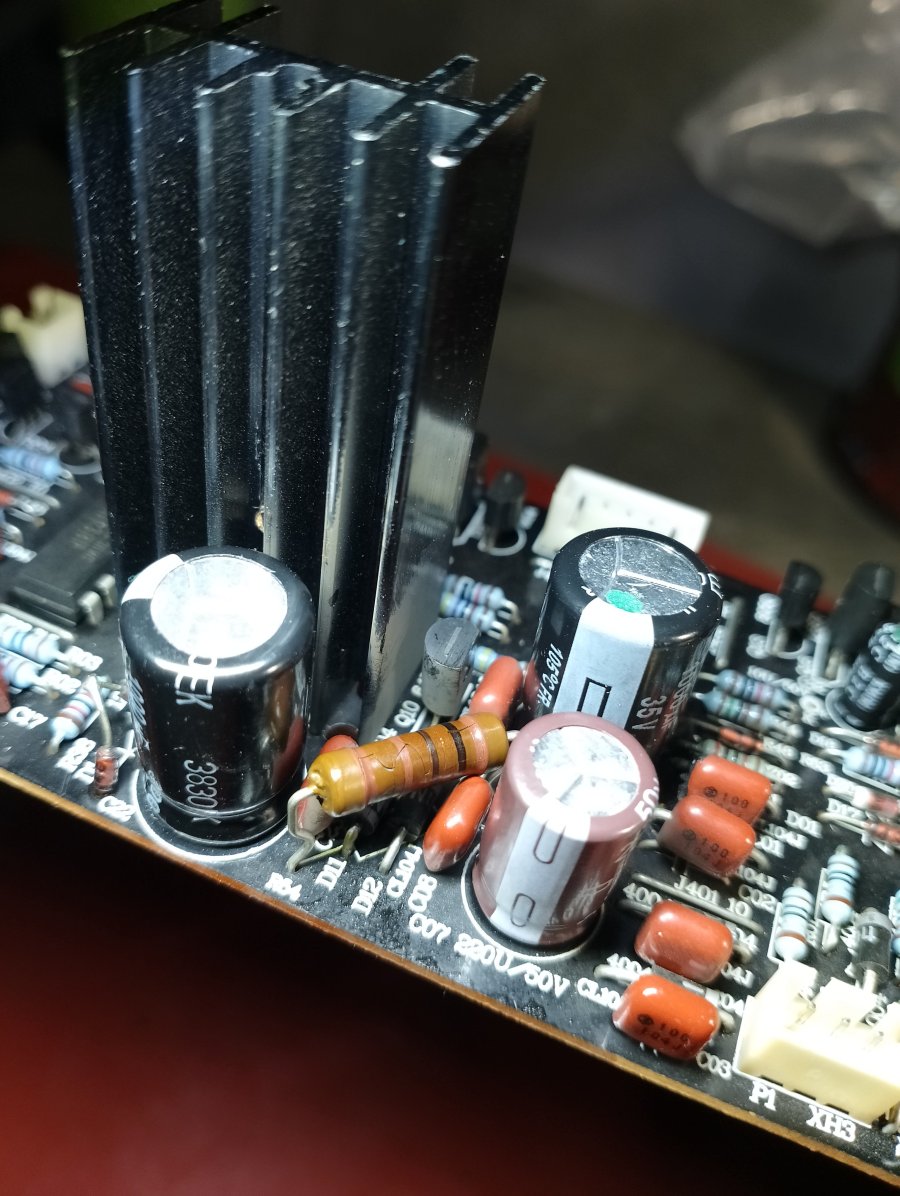

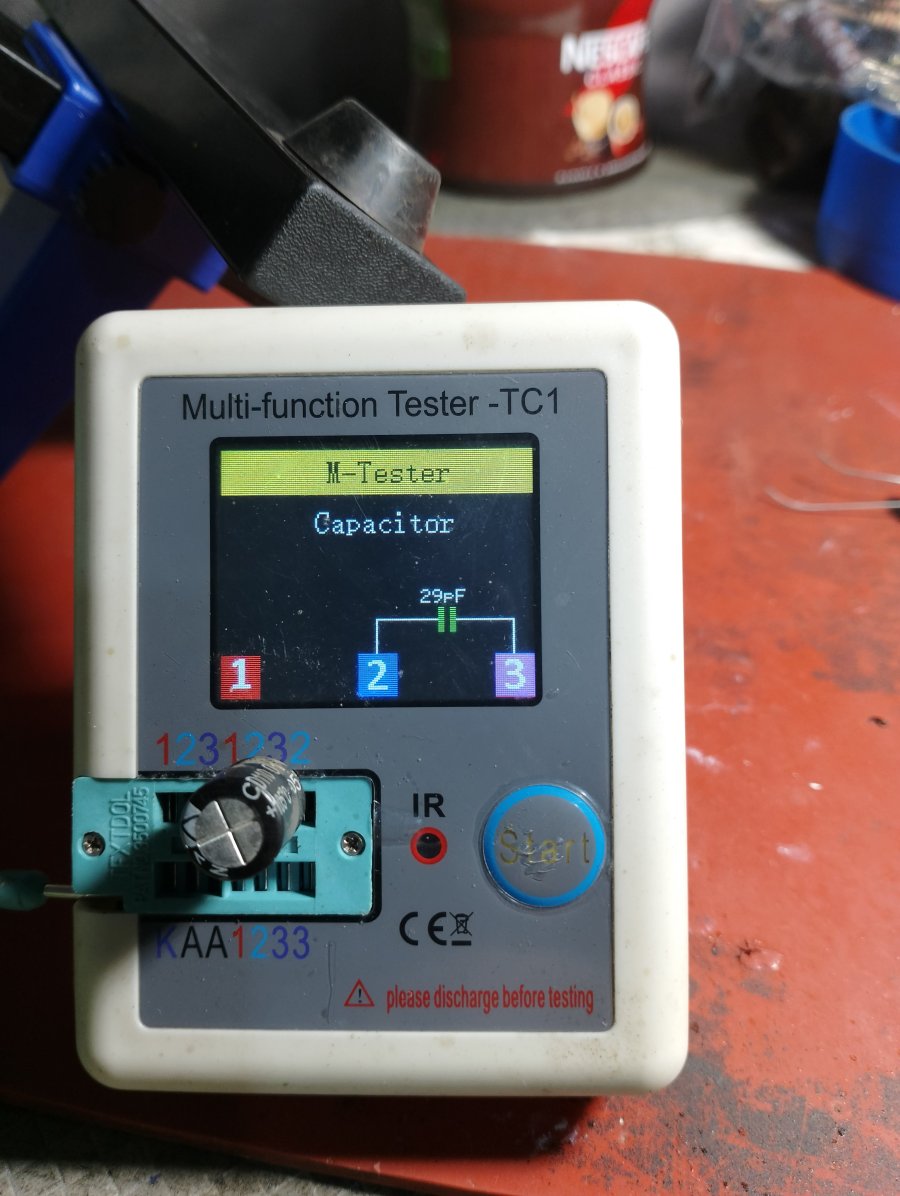

Στην πλακέτα που ελέγχει τα όργανα κλπ , πέτυχα πυκνωτή που δεν λειτουργεί !
Είναι σε αυτή εδώ την θέση :
Προσπαθώ να θυμηθώ κάποια δυσλειτουργία και χωρίς να είμαι σίγουρος ο νους μου πάει στο ένα όργανο που σαν να το έχω δει να "χάνει" σε σχέση με το άλλο 1-2 φορές που γκάζωσα πολύ τα ηχεία...
Τέλος πάντων, να που ένας RM βγήκε off

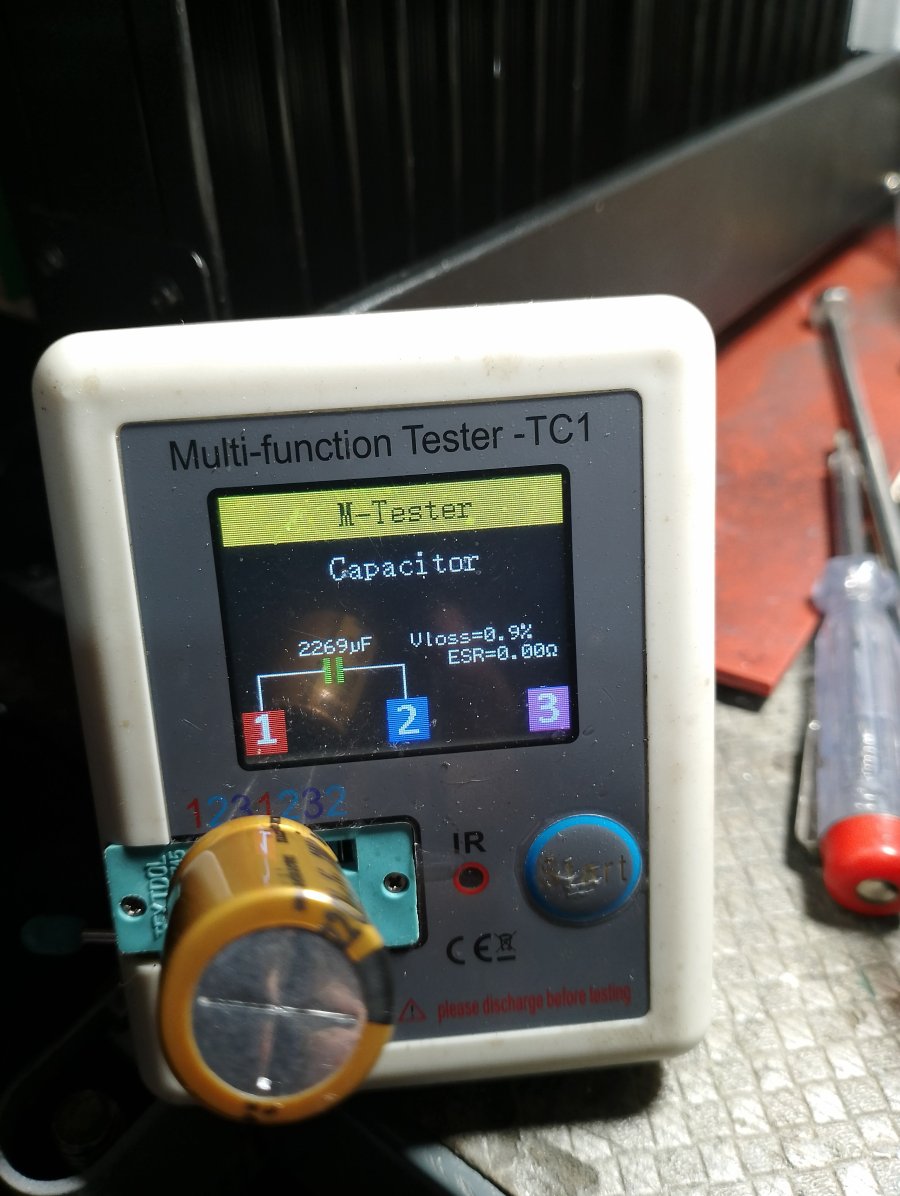

Μέχρι τώρα σε πολλούς από αυτούς οι μετρήσεις ήταν από καλές έως πολύ καλές και λυπόμουν που τους έβγαζα..
Κάθε πυκνωτή που βγάζω τον μετράω και κάθε έναν που βάζω στην θέση του τον μετράω επίσης για να δω διαφορά.. σε καμία περίπτωση ο παλιός δεν ήταν τόσο καλός όπως ο νέος.. έστω και μια μικρή διαφορά θα την έχουν, κυρίως στο Vloss και μετά στο esr.

Ένα τμήμα εκεί φαίνεται να έχει ταλαιπωρηθεί και αφού δεν έχει σχέση με τα γκάζια και την οδήγηση του ενισχυτή αναρωτιέμαι γιατί...

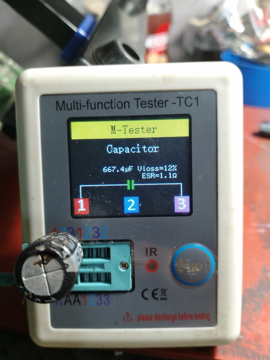

2ος πυκνωτής σε κακό χάλι, αυτή την φορά της DOYOCON που έπρεπε να έχει 220μf @50v
Το τέστερ μετά από πολύ ώρα έγραψε αυτό:
Και η συνέχεια με 3ο πυκνωτή, ίδιο με τον 1ο που δεν δούλευε (1000μf@35v)
Απορώ με το σχετικά καλό ESR του...
Εκεί κοντά τους είναι και μία αντίσταση 2w η οποία δείχνει να θέλει να αλλάξει δέρμα
Πάνω στο κύκλωμα την μετράω κοντά στο 1ΚΩ
Τι λένε τα χρώματα στα δακτυλίδια της ρε παιδιά ;;;
330ωμ 5%

Τώρα εκείνο το τμήμα έχει φύγει από τον πάγκο, αργότερα θα την βγάλω να δω τι λέει το πολύμετρο εκτός κυκλώματος.
Πιστεύω ότι και η πλακέτα θα αναφέρει την τιμή της.

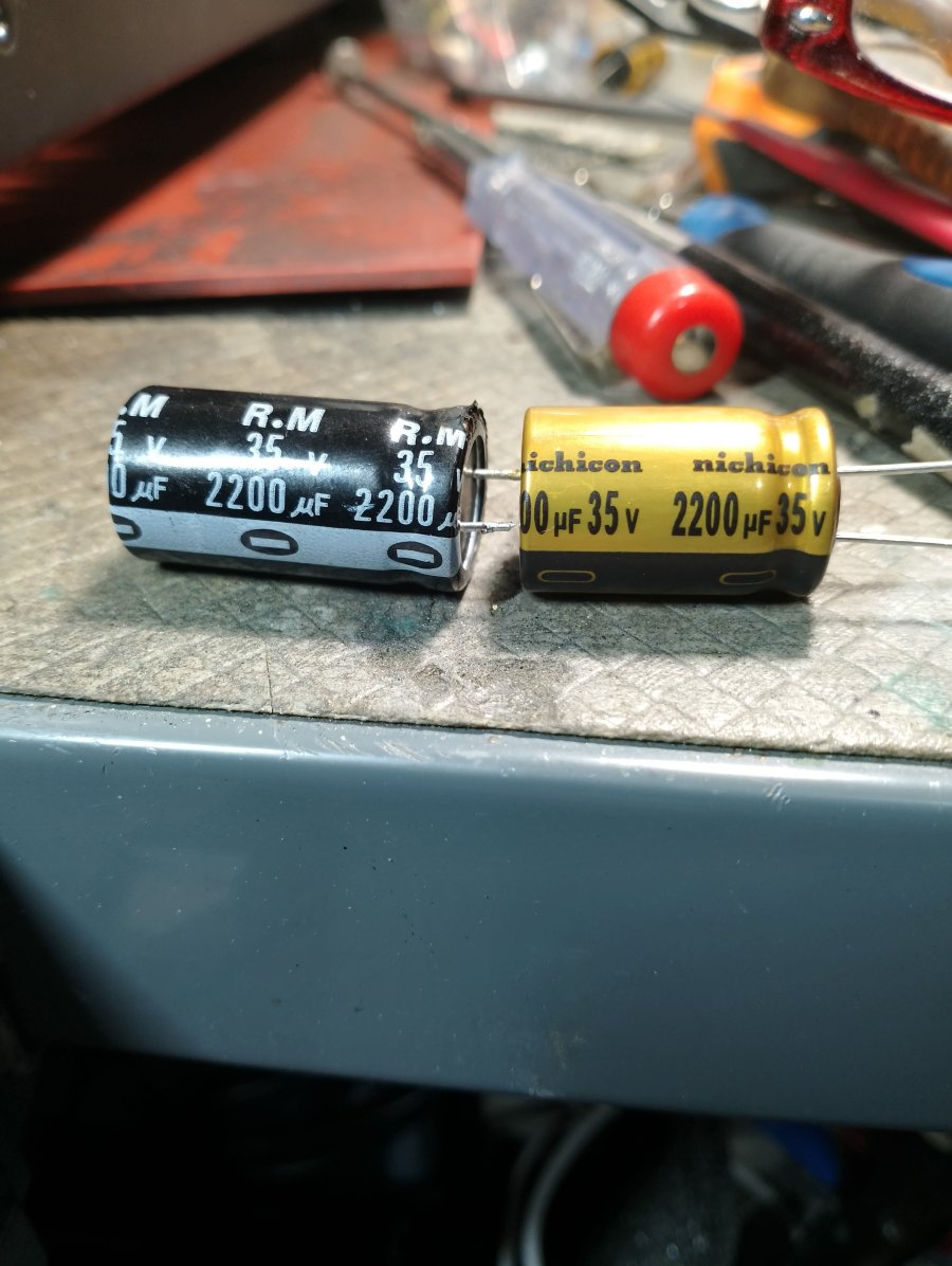

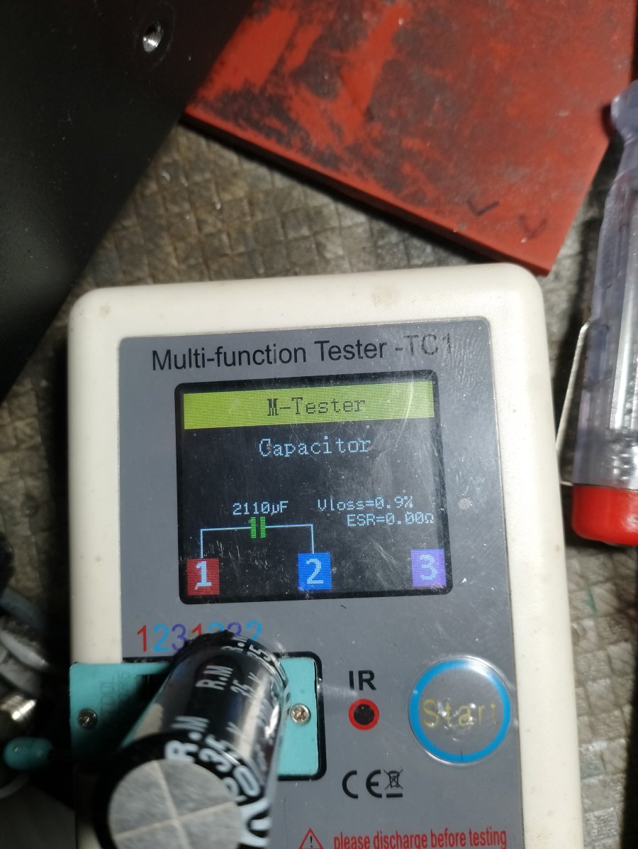

Ο 1ος παλιός πυκνωτής που είναι το ίδιο καλός με τον νέο που θα τον αλλάξει..
RM 2.200μf @35v
Το τμήμα είναι στο κεντρικό τροφοδοτικό, κοντά στην καρδιά του ενισχυτή δηλαδή.. οι δίοδοι 4004 που πλαισιώνουν τους πυκνωτές έχουν ήδη αλλάξει σε Schottky SB2100 (2A)

Σε εκείνο το σημείο με τους ταλαιπωρημένους και την αντίσταση 2w μήπως να έβαζες πυκνωτές 105 βαθμούς;
Παντού 105C⁰ μπαίνουν, εκτός από τους μεγάλους των 15.000μf όπου μπήκαν 85C⁰ γιατί ξέμεινε ο Φανός...
Άσε που όλοι οι μικροί και παντού 105C⁰ ήταν.
Γιατί εκεί είχα θέμα, εικάζω ότι τα φίλτρα για την σκόνη που έβαλα με σκοπό να προστατέψω τα όργανα (βελόνες ισχύος) , σε συνδυασμό με τα γατιά που κοιμόντουσαν πάνω στον ενισχυτή, ανέβαζαν θερμοκρασία.. δεν ξέρω τι άλλο μπορεί να έφταιξε.
Τώρα τα γατιά δεν θα μπορούν να ξαπλώνουν, δεν τους το επιτρέπει η κατασκευή του ρακ.. μένει να δω αν τα φίλτρα κάνουν ζημιά..

Χαχα.. ακόμα βλεπω καλά,
πλέον με τα γυαλιά μου!
330 ωμ = πορτοκαλί πορτοκαλί καφέ.
Αν ήταν 220 θα ήταν κόκκινο-κοκκινο καφέ.
Η αντίσταση άνθρακος έχει βράσει
με αλλοιωμένα τα χρώματα αν ήταν 220 εκτιμώ θα κοκκίνιζαν πιο πολύ οι δύο πρώτες ρίγες, νομίζω ότι χωράει να πας σε μεγαλύτερα w ίσως 5w.
Η πλακέτα μπορεί να αναφέρει μόνο τον αριθμό
της αντίστασης στο κύκλωμα και όχι την ονομαστική τιμή της!!
Οκ, θα πάω σε μεγαλύτερα w
