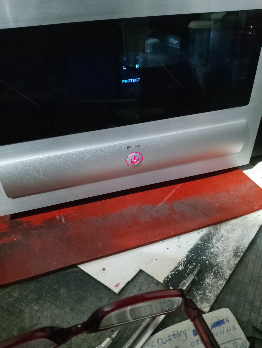

Στο θέμα της αντίστασης θα πάω από τον Φανό και θα πάρω μεγαλύτερη από 2w όπως λέει ο Ηχοδαίμονας και μετά βλέπουμε τι έφταιξε που ο ενισχυτής μπήκε κανονικά σε standby, άναψε, γύρισε πάλι σε standby και μετά σε protect μετά από λίγα δευτερόλεπτα.
Τώρα δεν ανάβει καθόλου (με την κεντρική ασφάλεια των 8Α στο iec να είναι οκ) .

Γιατί μπαίνει σε προστασία; Από το iec;
Κάτι άλλο συμβαίνει και σίγουρα δεν φταει το iec
Κάνε έναν έλεγχο σε ότι πειράξες γιατί κάπου εκεί θα βρεις το λάθος

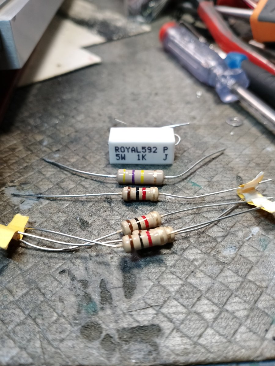

Και όμως η 1ΚΩ είναι στα 2w , τουλάχιστον έτσι λέει το stand με τις αντιστάσεις στον Φανό.
Προσέξτε την από πάνω της στα 4,6ΚΩ που πάλι είναι στα 2w
Και από πάνω της το τουβλάκι των 5w (1ΚΩ) που θα μπει στην θέση αυτής των 2w ..
Τουλάχιστον τώρα ξέρω ότι δεν φταίει η αντίσταση για τα νούμερα που κάνει ο ενισχυτής

Περισσότερα ohm περισσότερο σύρμα, περισσότερα watt, μεγαλύτερο μέγεθος γενικά..
Βάλε ότι λέει το εργοστάσιο, (δηλαδή ότι γράφει η πλακέτα..)

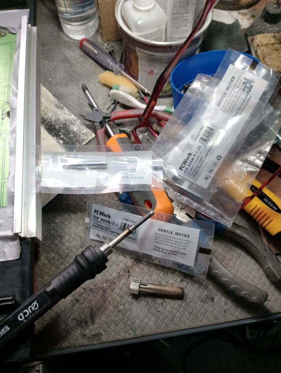

Συστήνονται οι μύτες PC Work για φτηνούς σταθμούς
Είχα πάρει και δοκίμασα μία και τώρα πήρα όλο το σετ και δεν θα (ξανα)χρησιμοποιήσω τις προσφερόμενες.
Αυτό που παρατήρησα είναι ότι η εργοστασιακή ήθελε πάνω από 330C⁰ για ένα τυπικό ξεκόλλημα εξαρτήματος (σε κάποιες περιπτώσεις πήγα στους 360C⁰) , ενώ αυτή της PC Work έκανε εύκολα την δουλειά στους 300C⁰
Το ότι σχεδόν ξεπάστρεψα ήδη 2 εργοστασιακές το παραβλέπω...
Κόστος 2€ η μία στον Γκάγκα..

Αν έχει βγει το ένα από τα δυο rails τροφοδοσίας εξηγείται η προστασία, γιατί στην έξοδο θα βγάζει τεράστιο DC offset.
Λογικά δεν θα έγινε κάποια ζημιά πάντως.
