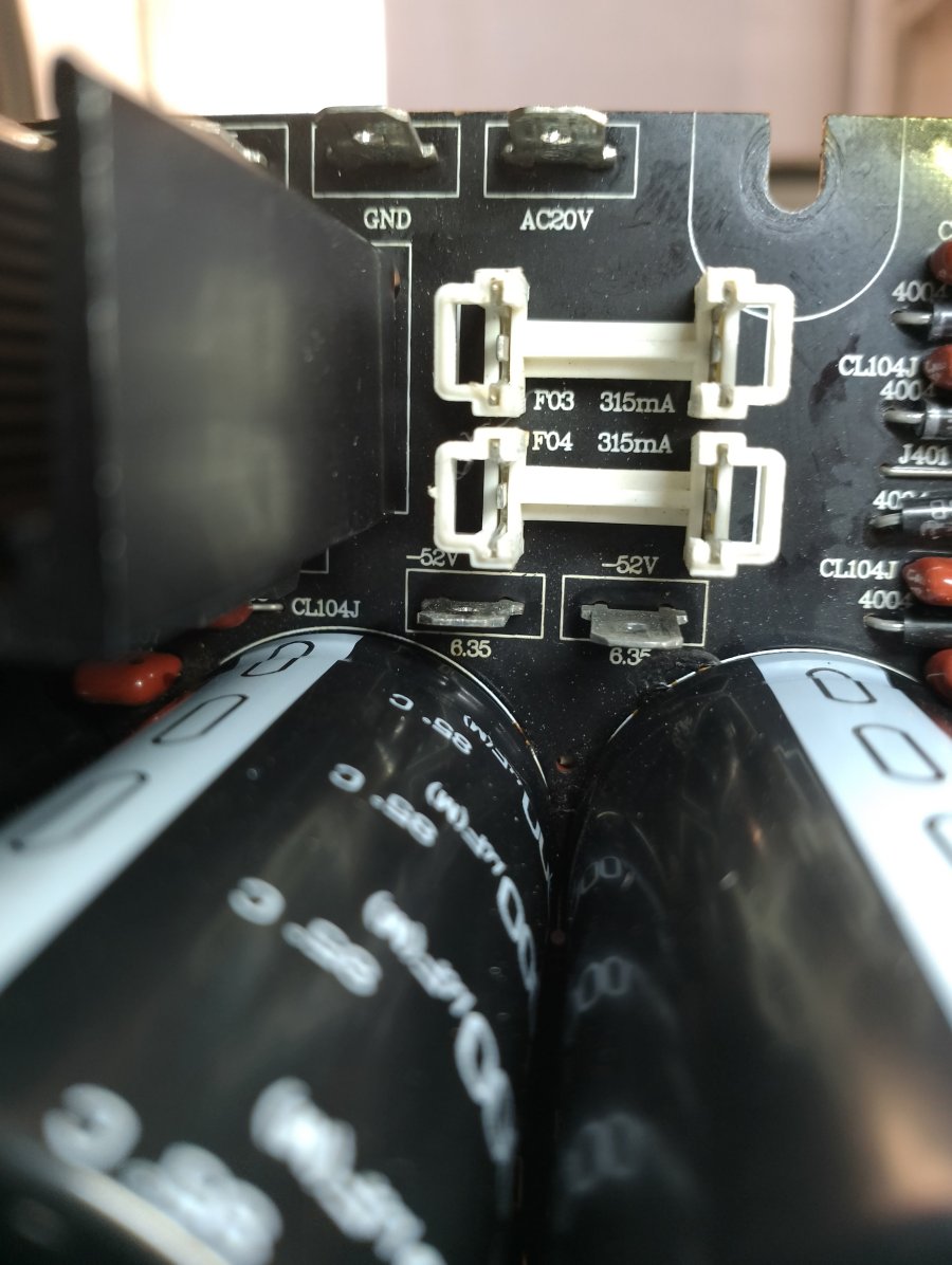

Τα iec ήρθαν, όλα τα μαγαζιά άνοιξαν και όλα τα υλικά που ήθελα έχουν αγοραστεί.
Όπως είπαμε τα XLR θα γίνουν αποσπώμενα, έτσι έπρεπε το τροφοδοτικό να αποσυνδεθεί ξανά για να αποκτήσω πρόσβαση στις κολλήσεις.
Ήταν ευκαιρία να καθαρίσω τις ασφάλειες με τις βάσεις τους γιατί έπιασαν επιφανειακή βρωμιά και δυσκολευόταν το πολύμετρο να τις ελέγξει.
Αφορμή για το ποστ ήταν ένα "παράδοξο" που παρατήρησα σε 2 ασφάλειες που διαχειρίζονται την επιστροφή των 52v
Στην πλακέτα αναγράφεται καθαρά ότι οι ασφάλειες πρέπει να είναι στα 315mA
Όμως και οι 2 που είχε βάλει ο κινέζος εργάτης της συναρμολόγησης ήταν στο 1Α
Πέρα από την κεντρική που είναι στα 8Α και βρίσκεται στο iec δίπλα από τον διακόπτη, ο ενισχυτής έχει άλλες 6
Τα Αμπέρ ποικίλουν
6,3Α μπροστά εκεί που πάνε τα 2×115v ,
200mA παραδίπλα -αφορά βοηθητικές λειτουργίες όπως το standby και τα όργανα,
1Α (×2) στο υπόλοιπο τμήμα του τροφοδοτικού της καταπακτής και οι 2 που βλέπουμε δίπλα από την γέφυρα και τους μεγάλους ηλεκτρολυτικούς..
Πουθενά αλλού δεν είδα να διαφωνούν οι οδηγίες των πλακετών με τις τοποθετημένες ασφάλειες.
Θα βάλω αργές (Τ) στα 315mA και μάλιστα κεραμικές αφού έχω από το evo2 και αν τα τινάξουν θα γυρίσω στο 1Α
Αλλιώς κάποιος στην συναρμολόγηση ότι είχε μπροστά του έβαζε...

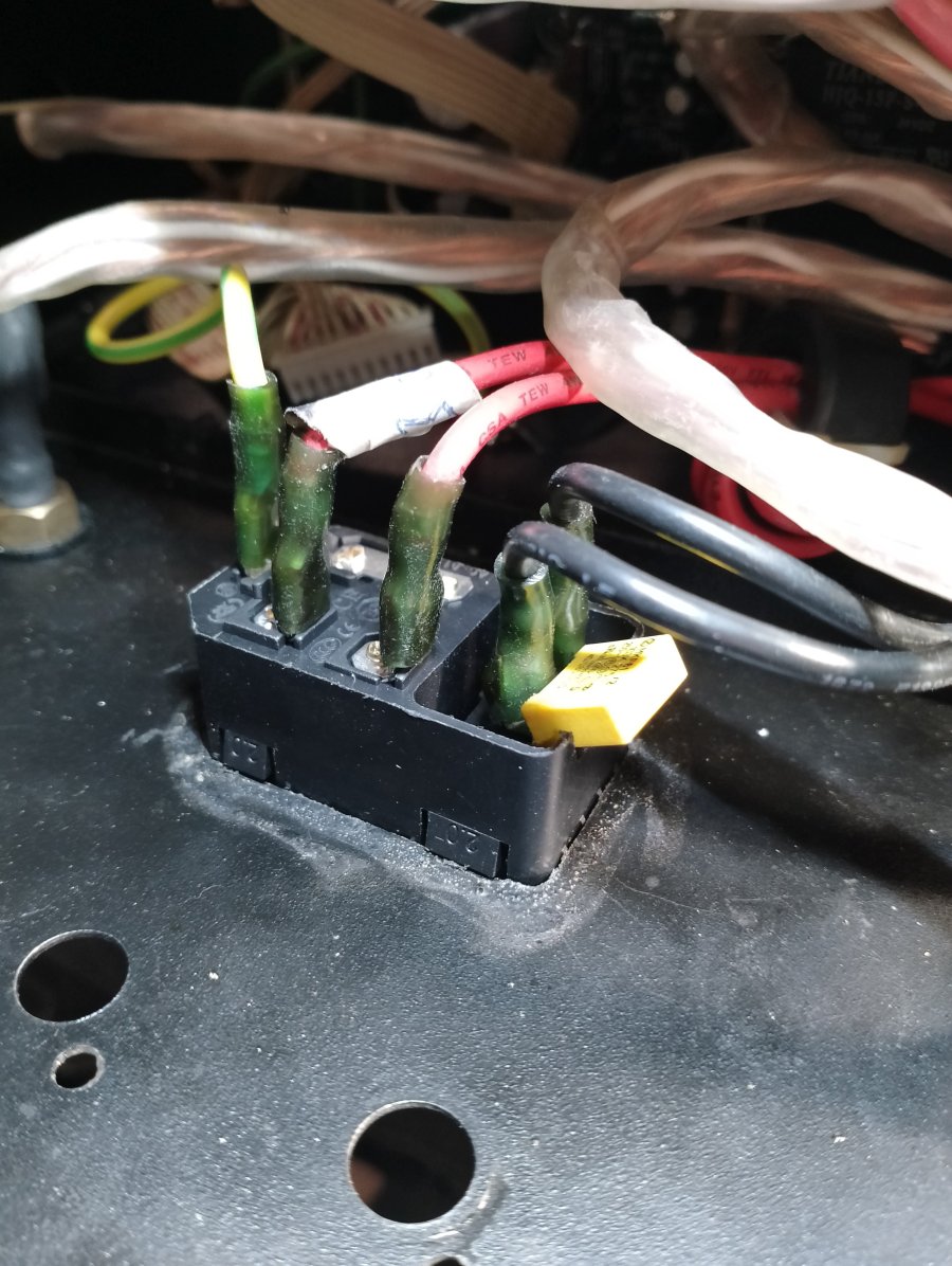

Στο iec γιατί χρησιμοποιείς κλιπς;
(Κόβουν απόδοση αυτά)
