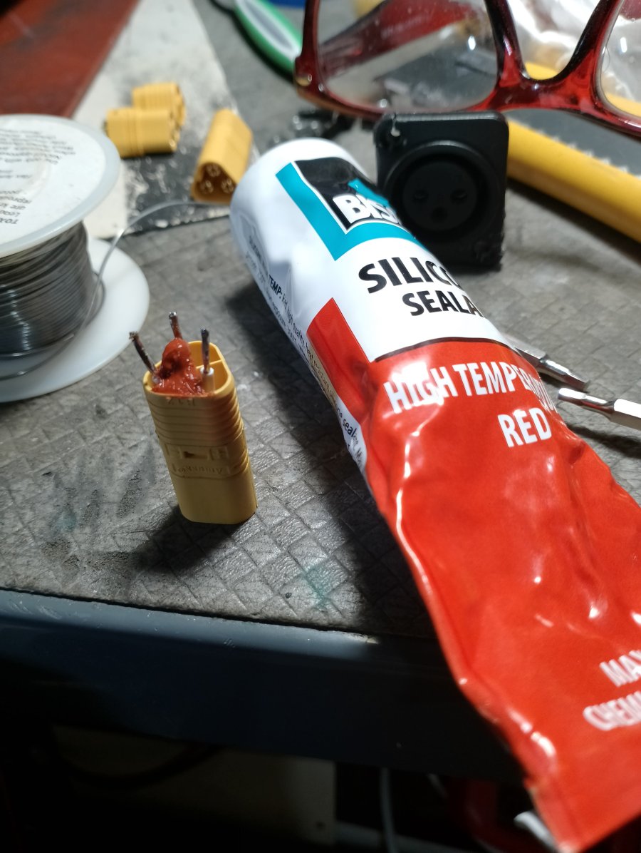

Η μικρή ποσότητα της πολύ γερής φλατζόκολλας θα βοηθήσει την στήριξη του βύσματος πάνω στην πλακέτα

Τα xlr μπήκαν αλλά με αποστάτες στο σασί γιατί το βύσμα "έσπρωχνε" λίγο τον κονέντορα στην πλακέτα και δεν μου άρεσε καθόλου αυτό.

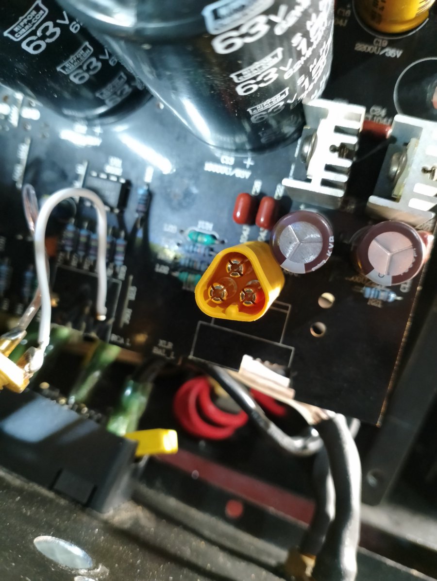

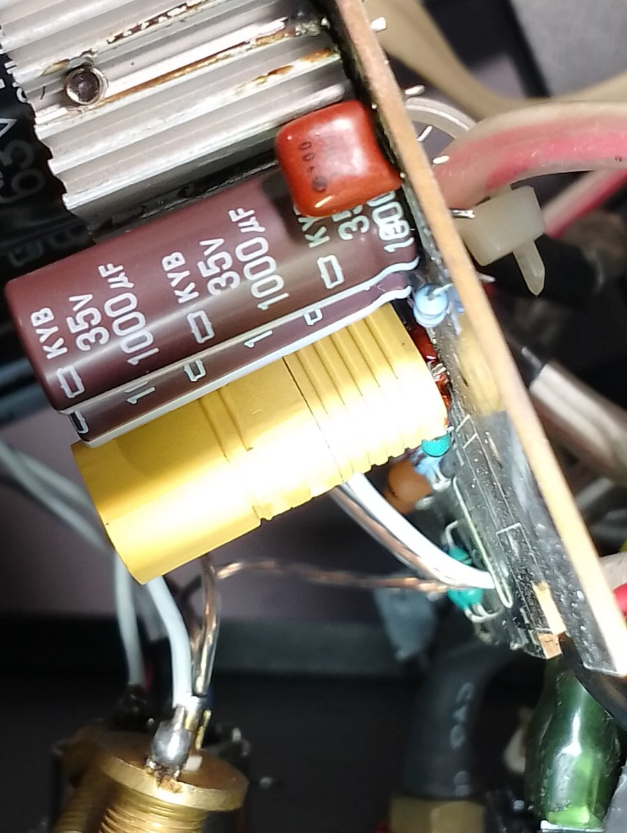

Να οι κονέκτορες με τα βύσματα στην εσωτερική μεριά
Την έξω κάποια άλλη στιγμή γιατί τώρα έχει τοίχο πίσω και δεν μπορεί το κινητό..
Μη ρωτήσει κάποιος γιατί ο μπροστά πυκνωτής δείχνει τσαλακωμένος..
Μια ριπή αέρα από το κομπρεσέρ για να φύγουν σκόνη ή ότι άλλο μετά την δουλειά, πέταξε το λεπτό πλαστικό καπάκι του .
Φυσικά δεν μπαίνει πια αν δεν γίνουν όλα όπως έγιναν...

Εγώ θα σε ρωτήσω κάτι άλλο, γιατί έχεις κονεκτορες και δεν κολλάς κατ'ευθειαν τα καλώδια στην πλακέτα;
Για να μπορείς να τα αφαιρέσεις όλα εύκολα;

Ακριβώς για αυτό.
Αδύνατον να άφηνα τα καλώδια κολλητά όταν τα βύσματα μπαίνουν από έξω προς τα μέσα.. θα έπρεπε να άφηνα το μήκος των καλωδίων στα 20-30 εκατοστά για να μπορεί το πάνελ να απομακρυνθεί από το σασί.
Δεν στεναχωριέμαι για τυχόν απώλειες .. χάλι μαύρο ήταν το εργοστασιακό βύσμα, το ίδιο χάλι και χειρότερο το προηγούμενο που έσπασε κιόλας.
Neutrik, kimber TC και πολύ καλής ποιότητας κονέκτορας μάλλον καλύτερο θα είναι το αποτέλεσμα (φυσικά με πολύ καλής ποιότητας κόλληση)
