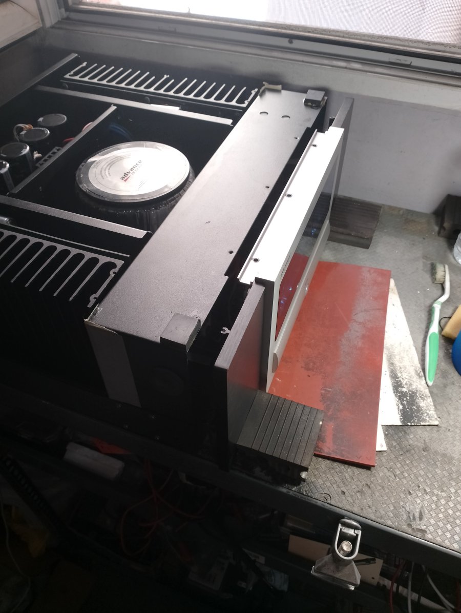

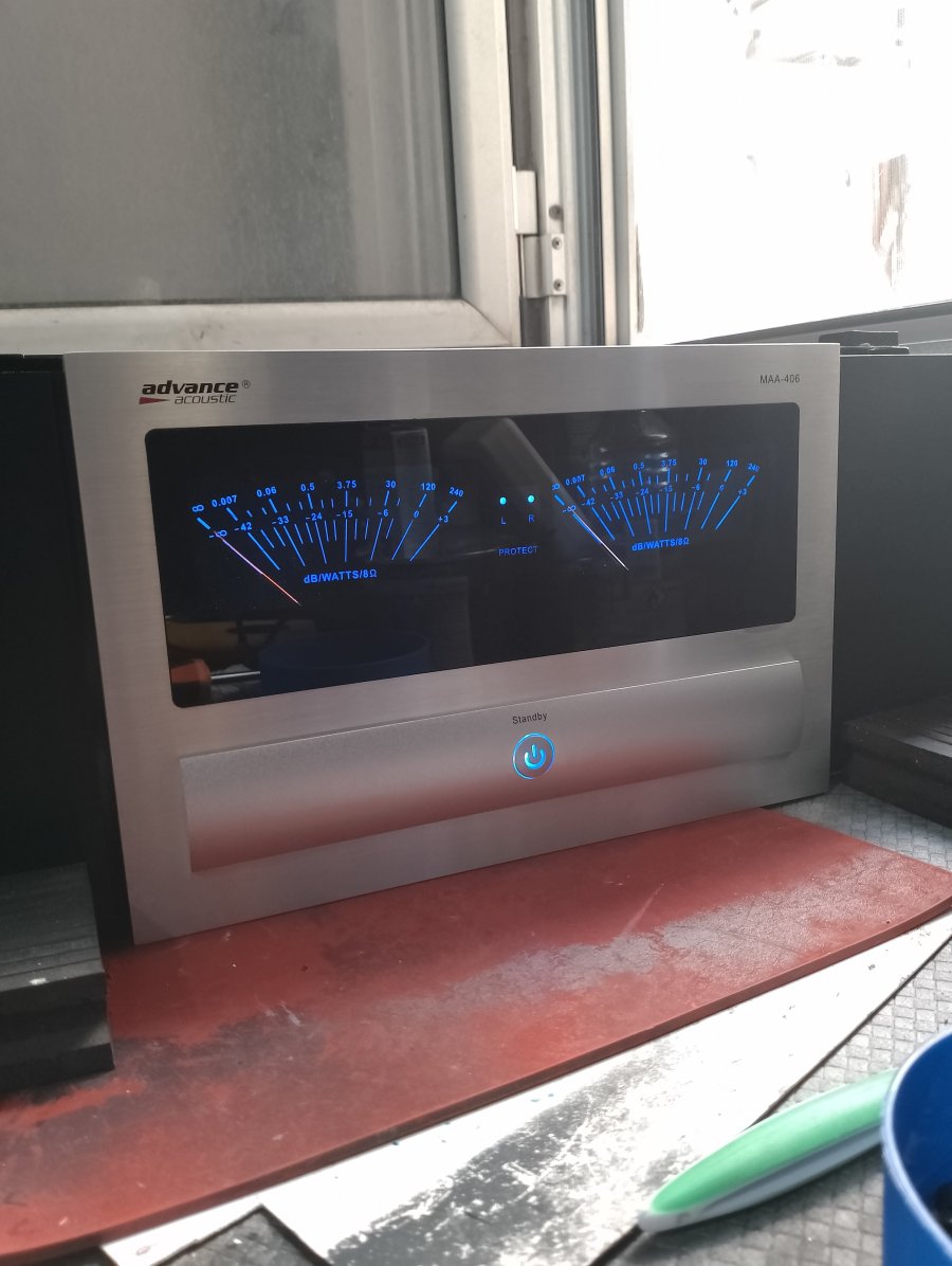

Με το πίσω πάνελ δεμένο κανονικά αλλά το μπροστά τελείως στον "αέρα" για να κάνω την 1η δοκιμή λειτουργίας
Κανένα πρόβλημα, ο ενισχυτής ανταποκρίνεται άψογα στα συνεχή άναψε - σβήσε, στο κόψιμο από τον πίσω κεντρικό διακόπτη και στα απανωτά πατήματα του μπροστά πριν καν να προλάβει να ανάψει..

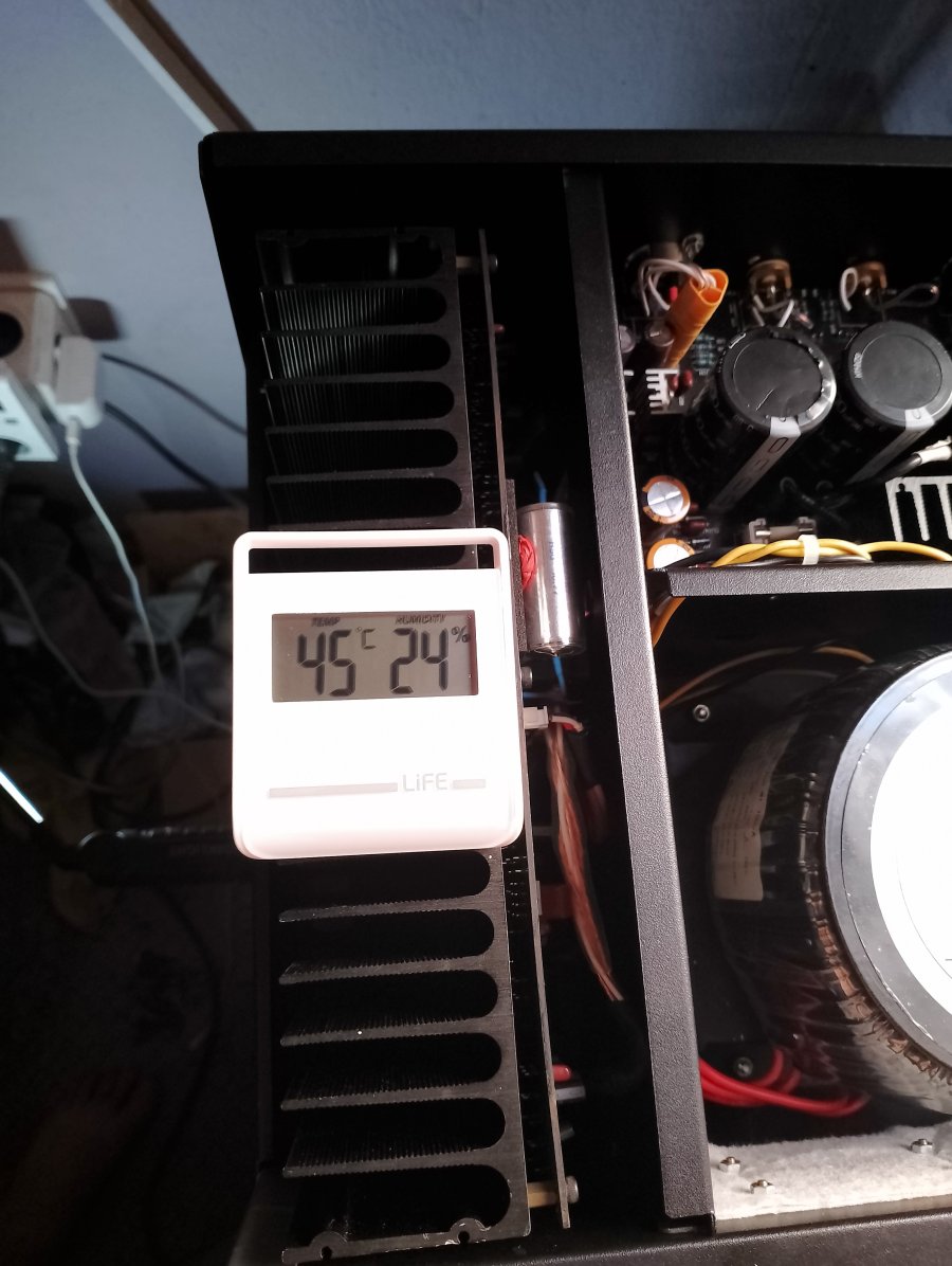

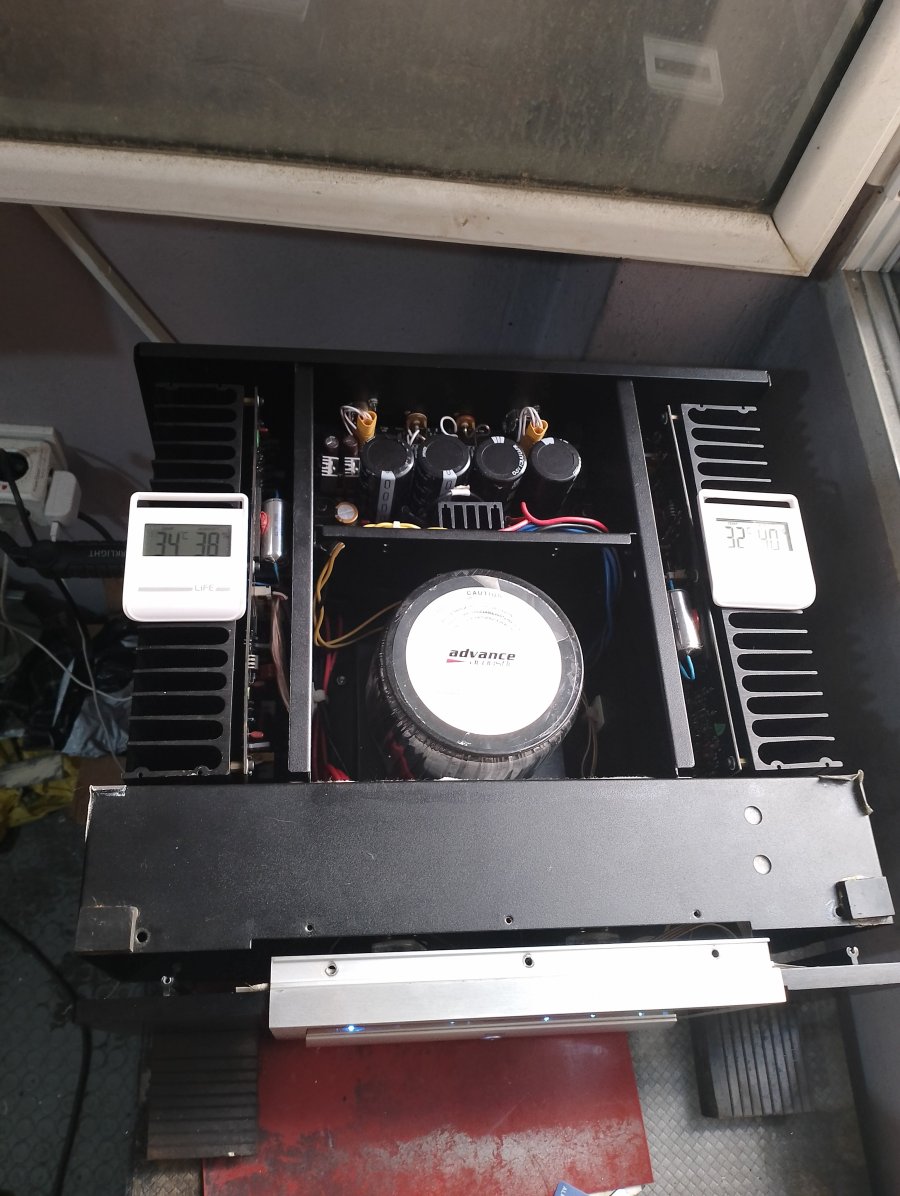

Οι ψύκτες πολύ γρήγορα πιάνουν μια "απαλή" θερμοκρασία, δυστυχώς δεν μπορώ να κλείσω το παράθυρο γιατί ο ενισχυτής το εμποδίζει.

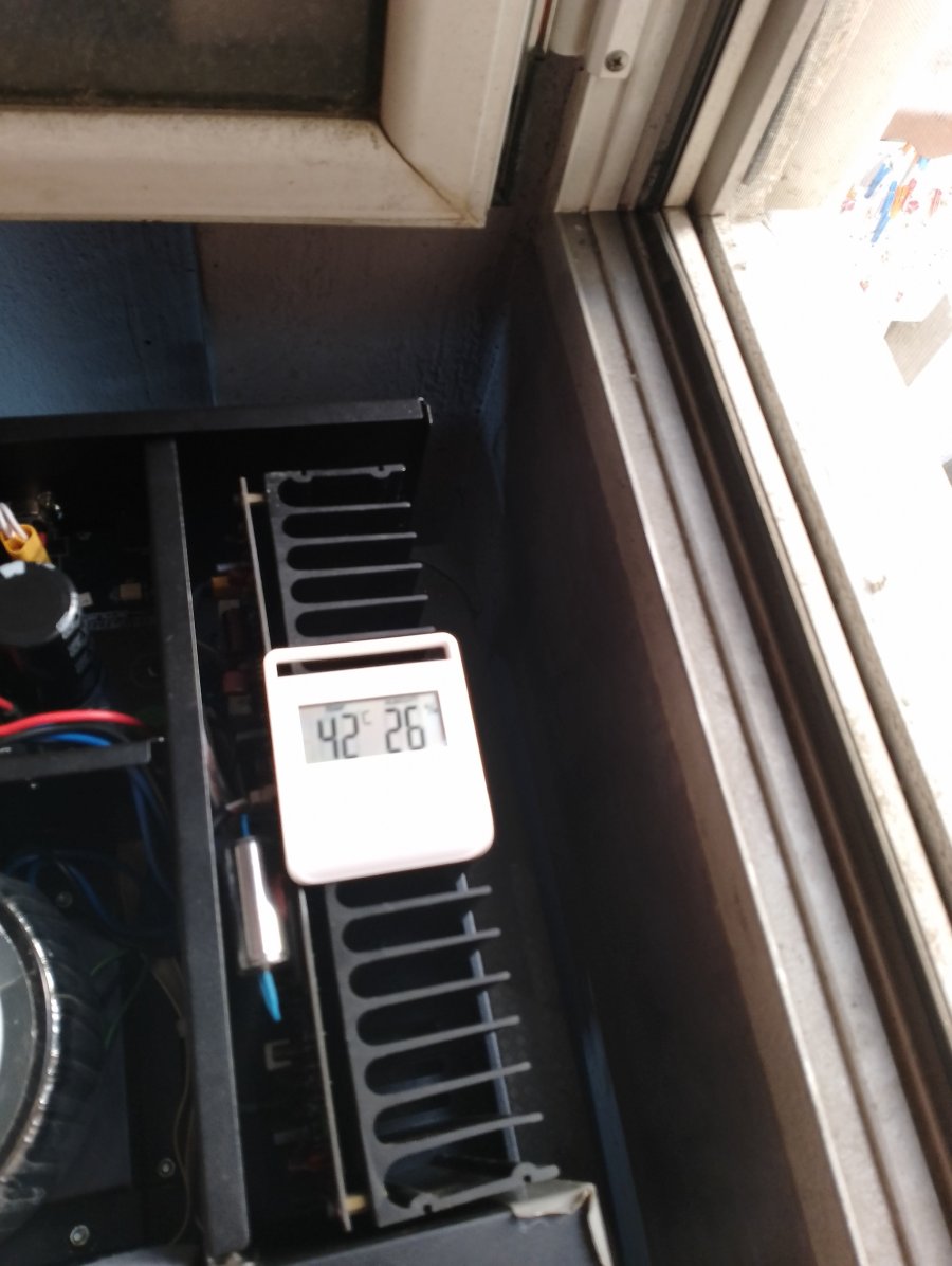

Ήθελα να κλείσω το παράθυρο γιατί πήρα 2 ίδια θερμόμετρα για έλεγχο της θερμοκρασίας σε κάθε ψύκτρα.
Τώρα αυτή που είναι κοντά στο παράθυρο πάντα έχει χαμηλότερη θερμοκρασία.
Δεν πειράζει, άλλωστε θα γίνουν οι ανάλογοι έλεγχοι όταν ο ενισχυτής μπει στο ρακ..

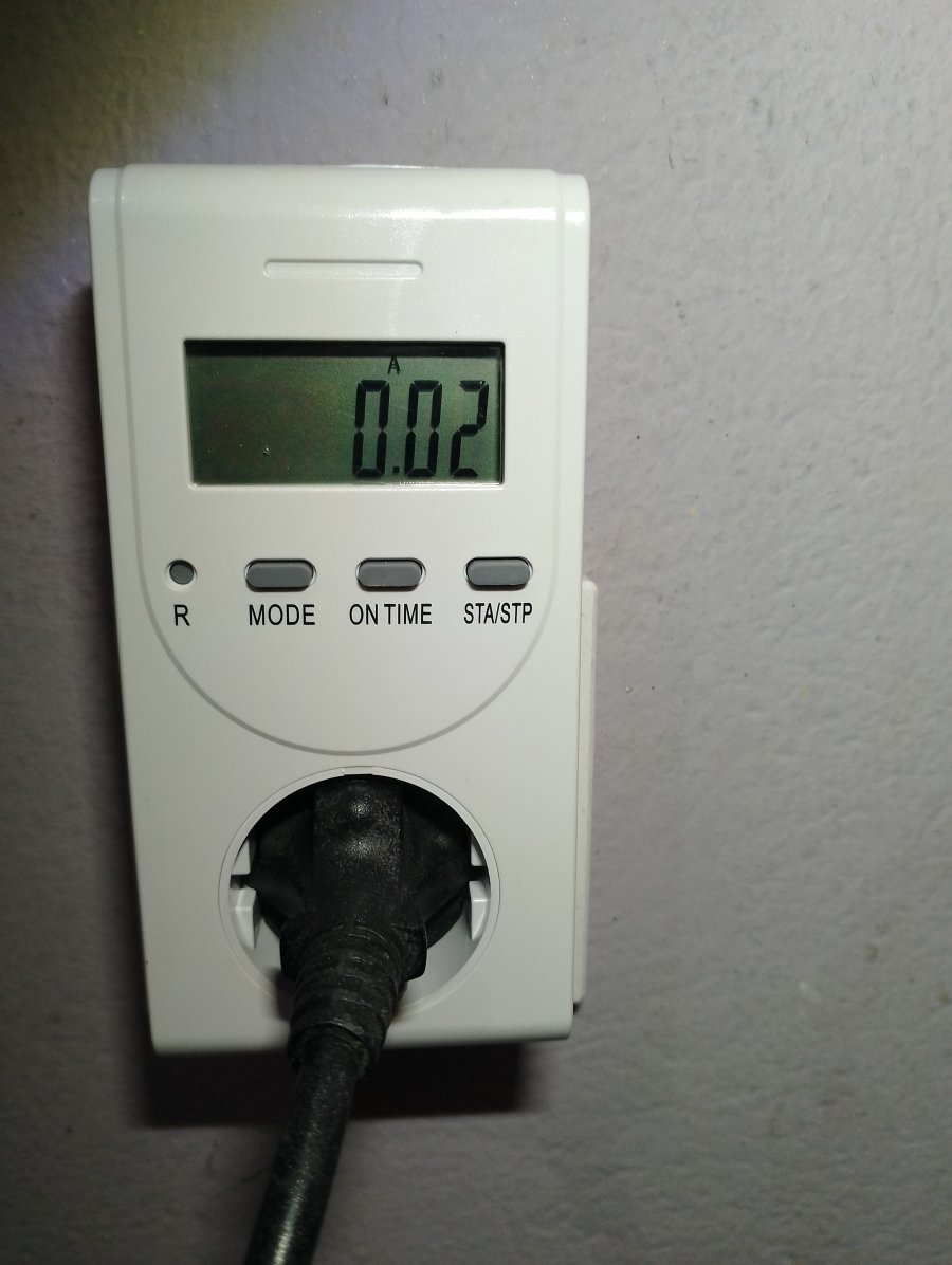

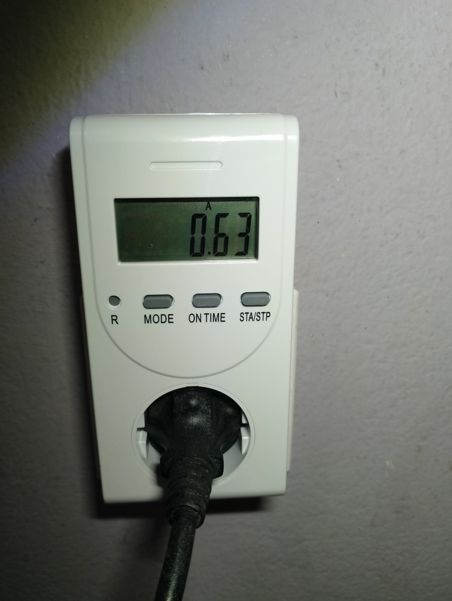

Έκανα και έλεγχο κατανάλωσης όπως μου ζήτησε ο dim dim..
Σε standby ο ενισχυτής τραβάει απειροελάχιστα αμπέρ

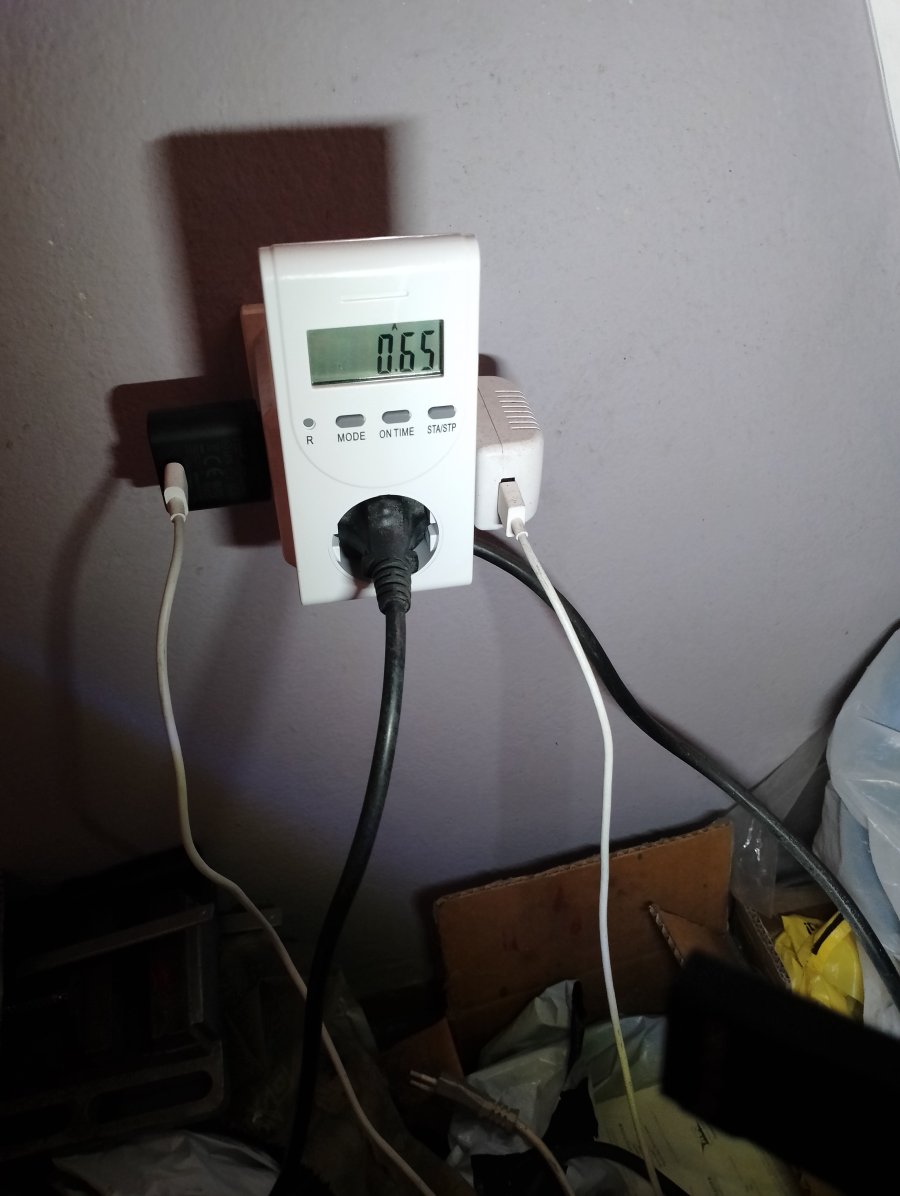

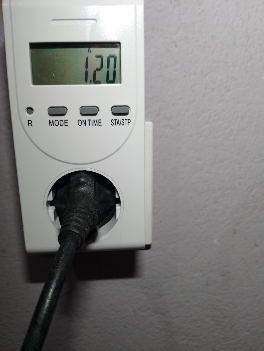

Την ώρα που πατάω τον μπροστινό διακόπτη για να ανάψει χτυπάει από 1,1 μέχρι 1,6Α
Εδώ τον τσάκωσα στα 1,2Α

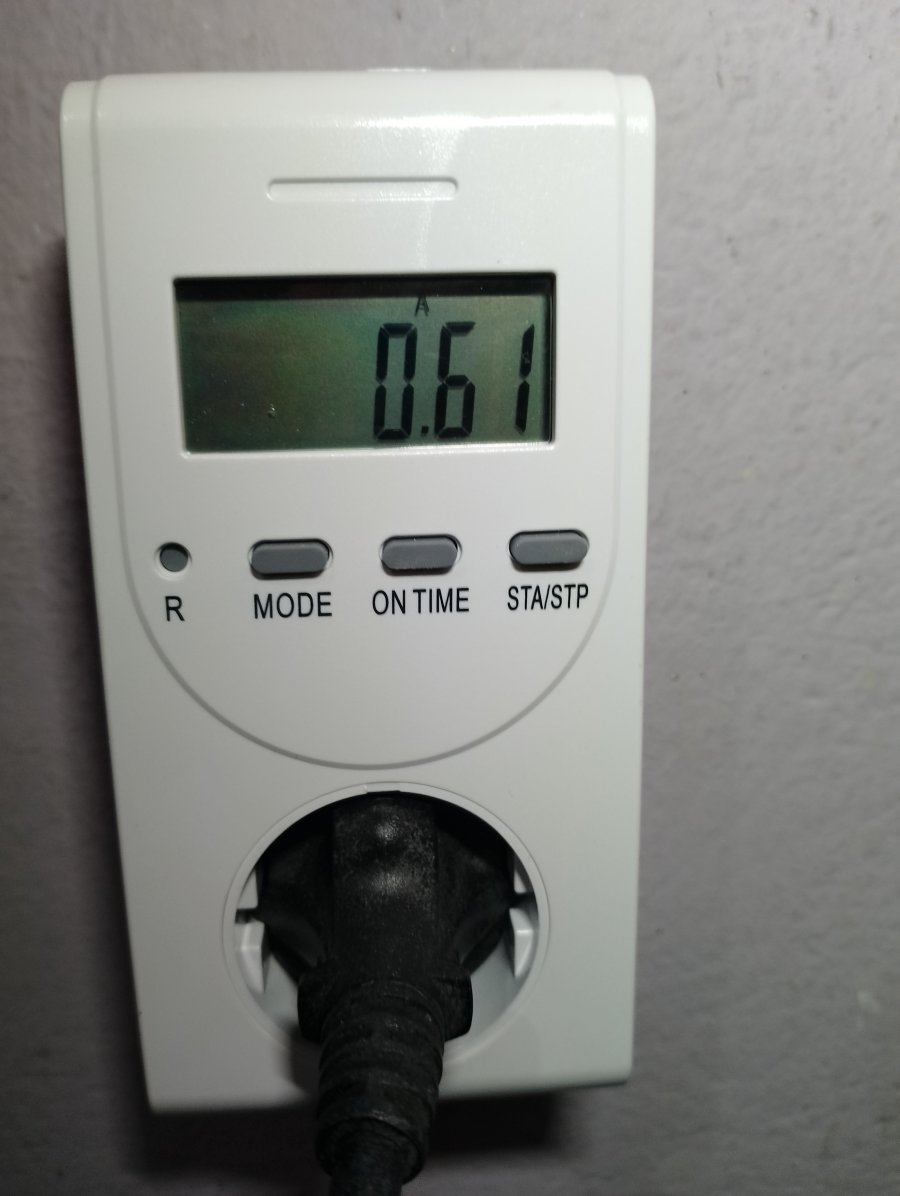

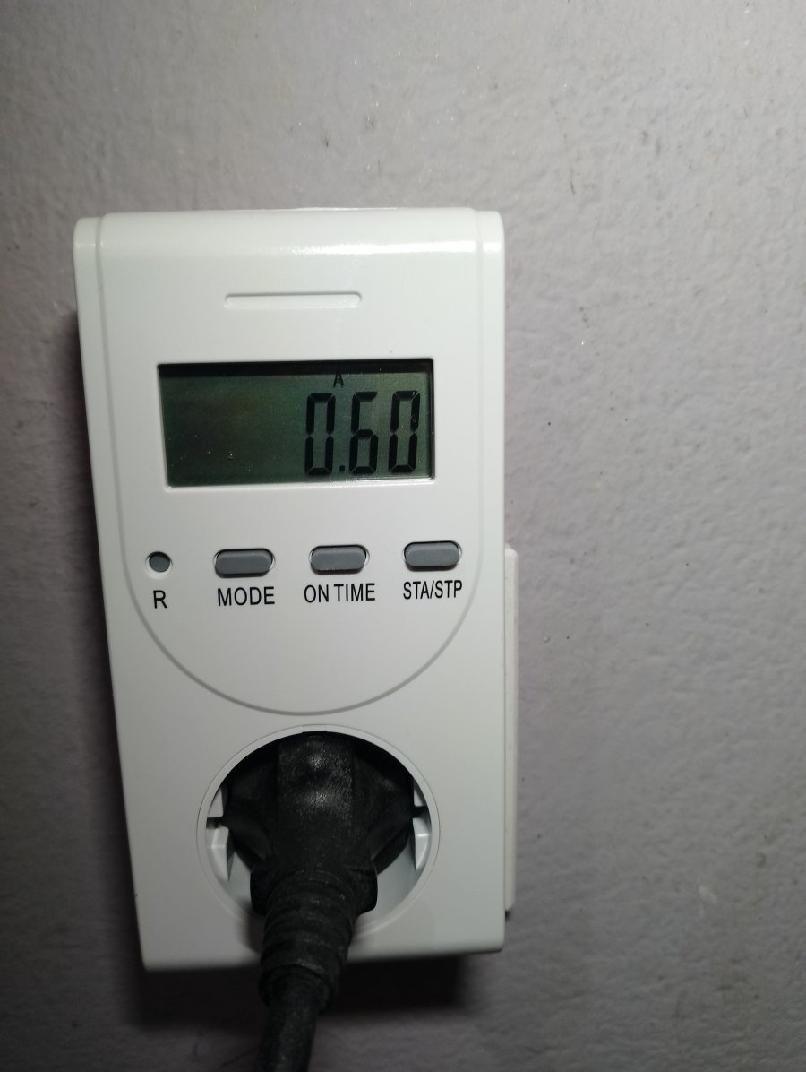

Όταν μπει σε λειτουργία ξεκινάει από το 0,6 και σιγά σιγά ανεβαίνει..
Βλέπω ότι σταθεροποιήθηκε στα 0,65Α
Η θερμοκρασία της ψύκτρας κάτω από το παράθυρο είναι σταθερά 3 βαθμούς κάτω από την άλλη
Δυστυχώς με λυμένη πρόσοψη δεν μπορώ να βάλω τον ενισχυτή σε διαφορετική θέση.
Τώρα πρέπει να ξεκουραστώ για την νυχτερινή βάρδια στην δουλειά και από αύριο θα λύσω τις μονάδες ισχύος για να "ξαπλώσουν" και να μπορέσω να πάρω ρυθμίσεις..

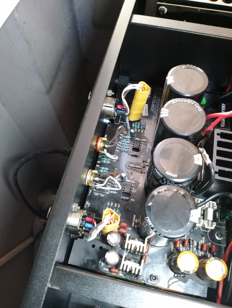

Οκ, μη το ξεχάσω..
Να οι κονέκτορες με τα βύσματα στην εσωτερική μεριά
Την έξω κάποια άλλη στιγμή γιατί τώρα έχει τοίχο πίσω και δεν μπορεί το κινητό..

Εγώ θα σε ρωτήσω κάτι άλλο, γιατί έχεις κονεκτορες και δεν κολλάς κατ'ευθειαν τα καλώδια στην πλακέτα;
Για να μπορείς να τα αφαιρέσεις όλα εύκολα;
Ξέχασα να αναφέρω ότι οι ασφάλειες των 0,315Α δεν έπαθαν τίποτα, άρα κακώς έβαλαν τις 1Α ενώ η πλακέτα αναφέρει την χαμηλή τιμή.
Ακριβώς για αυτό.
Αδύνατον να άφηνα τα καλώδια κολλητά όταν τα βύσματα μπαίνουν από έξω προς τα μέσα.. θα έπρεπε να άφηνα το μήκος των καλωδίων στα 20-30 εκατοστά για να μπορεί το πάνελ να απομακρυνθεί από το σασί.
Δεν στεναχωριέμαι για τυχόν απώλειες .. χάλι μαύρο ήταν το εργοστασιακό βύσμα, το ίδιο χάλι και χειρότερο το προηγούμενο που έσπασε κιόλας.
Neutrik, kimber TC και πολύ καλής ποιότητας κονέκτορας μάλλον καλύτερο θα είναι το αποτέλεσμα (φυσικά με πολύ καλής ποιότητας κόλληση)
