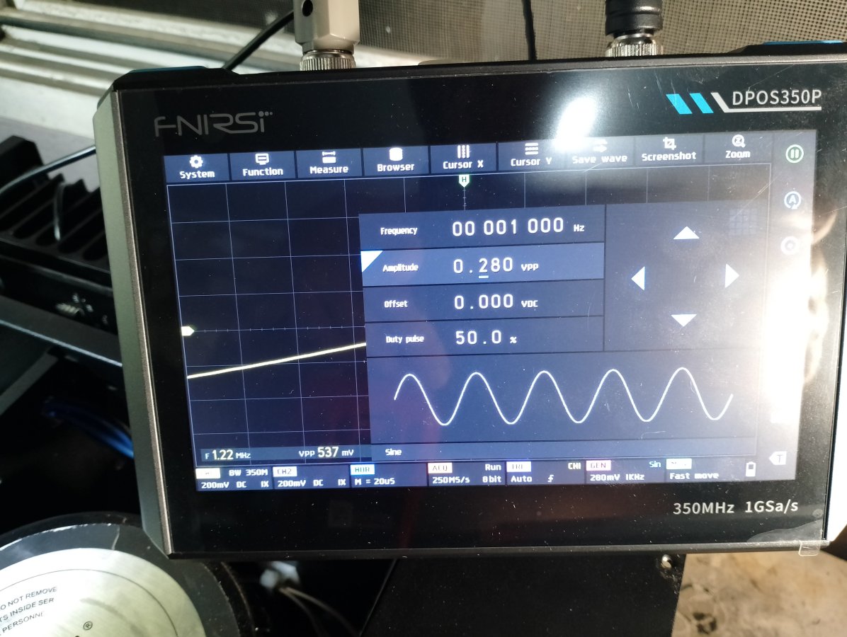

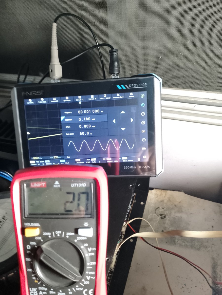

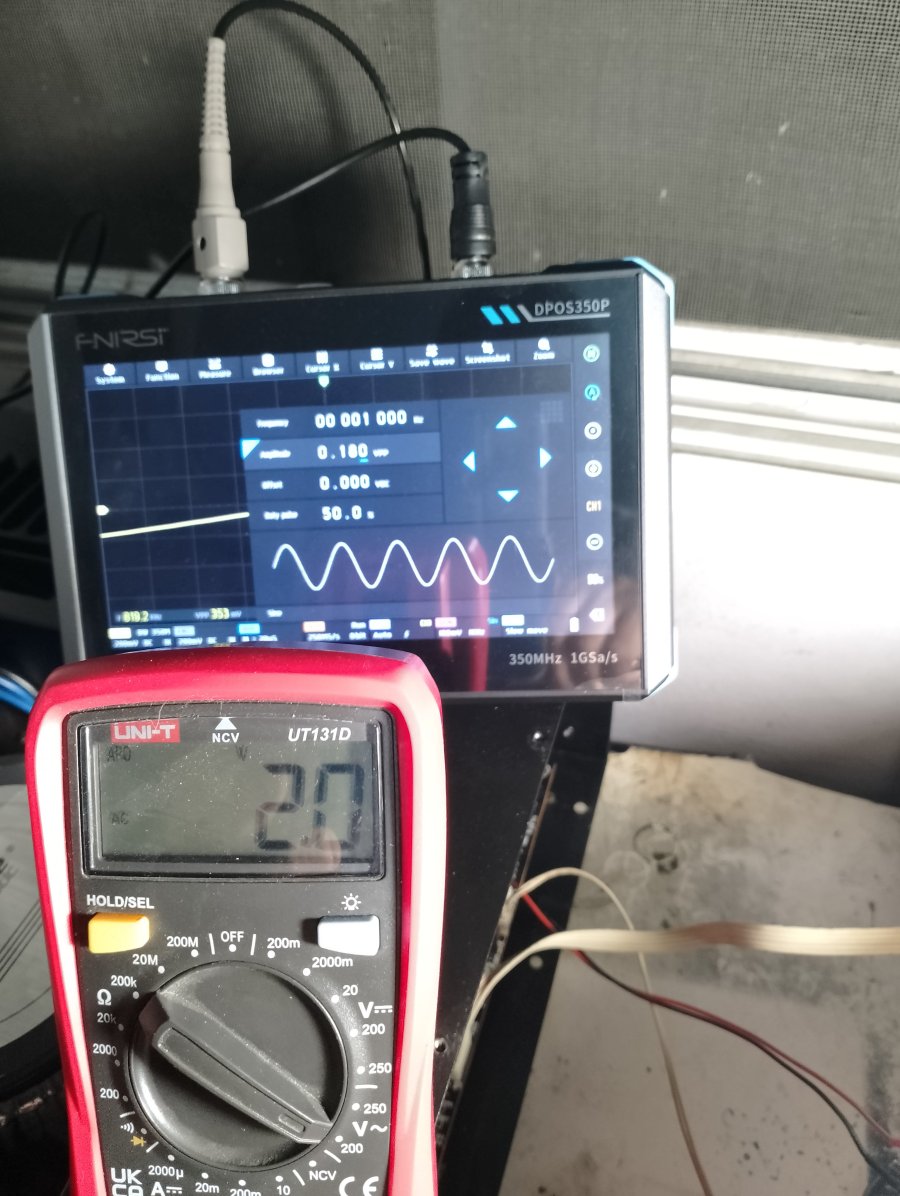

Για αρχή ποτέ τέτοιες δοκιμές με τετράγωνα, κινδυνεύεις να κάψεις μονάδες!
Μόνο με ημίτονα, και συγκεκριμένα στους 1KHz (για τη συγκεκριμένη ρύθμιση).
Το σήμα που θα δίνεις πρέπει να φαίνεται έτσι στον παλμογράφο:

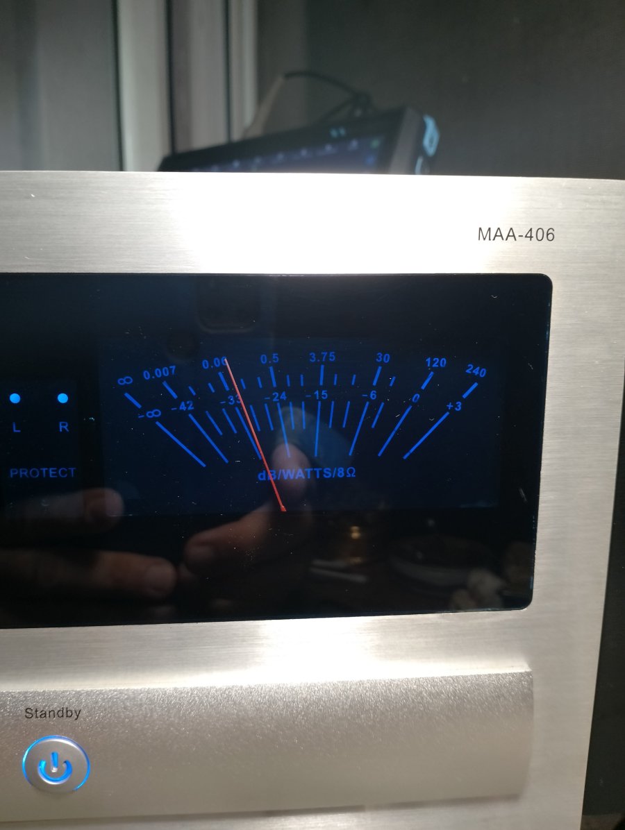

Για να πάρεις 0,5 W RMS στα 8Ω πρέπει ο ενισχυτής να βγάζει 2V RMS πάνω στη μπόρνα του ηχείου σου, εκεί που έχεις συνδεδεμένο το εικονικό φορτίο.
Οπότε ρύθμισε την έξοδο της γεννήτριας σήματός σου έτσι ώστε ο τελικός να βγάζει 2V RMS.
Τότε ρυθμίζεις το VUμετρο ώστε να δείχνει 0,5W.
Μόνο στο 1KHz έπεσα μέσα...

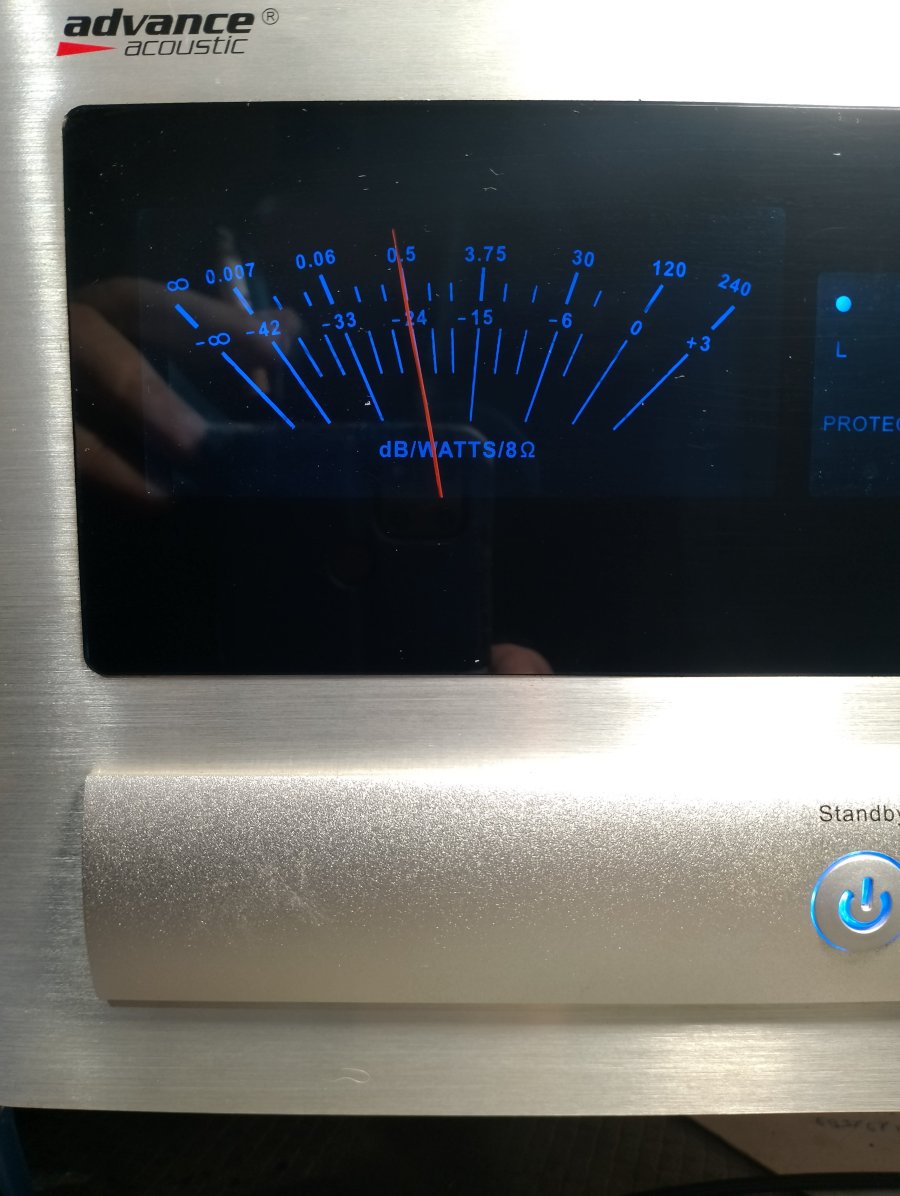

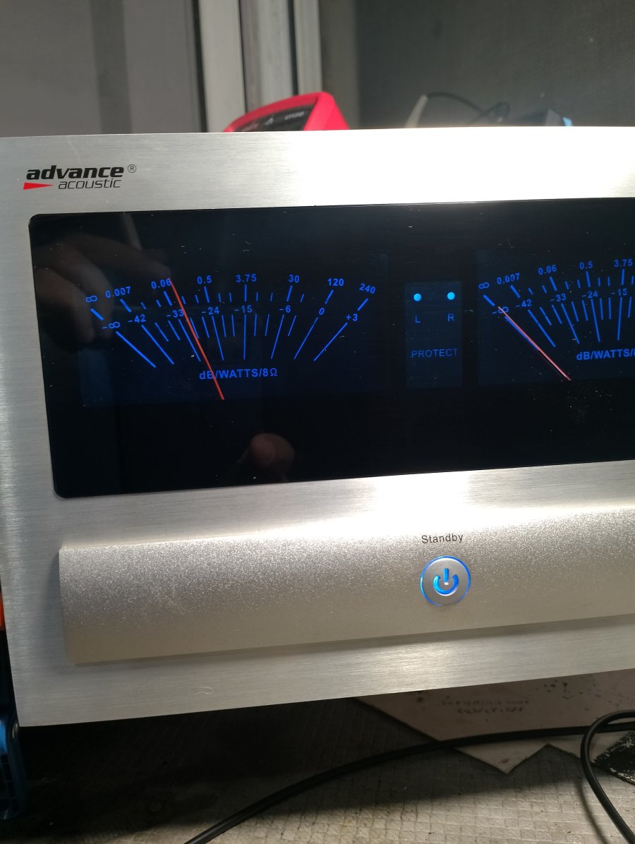

Η ρύθμιση πρέπει να γίνεται με ημίτονο
όπως σωστά γράφτηκε, όχι με τετραγωνικούς παλμούς, με τα χαμηλά w, που μπορεί να κάνει τα vu πιο ευαίσθητα και πιο νευρικά..
Οπότε συντηρητικά ακολούθησε το απείραχτο
κανάλι για να έχεις το περιθώριο να μην
τερματίζουν οι βελόνες στα γκάζια..
Ο κατασκευαστής έχει βάλει ενδείξεις στο vu, αλλα έχει κάνει ρύθμιση και με πλήρη ισχύ
που φυσικά να το αποφύγεις..

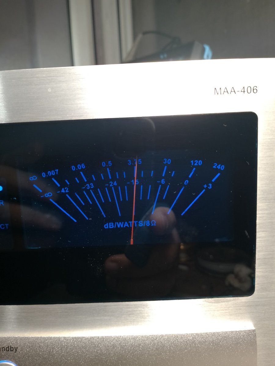

Και να θέλω να δω τα όργανα σε πλήρη ισχύ δεν μπορώ γιατί οι βατικές μου στην έξοδο είναι 50w μόνο (κληρονομιά από την ημιτελή επισκευή του Sansui μου)
Δεν με ενδιαφέρει κιόλας η πλήρη ισχύ, άντε να κάνω μια δοκιμή ακόμα στα 30w
