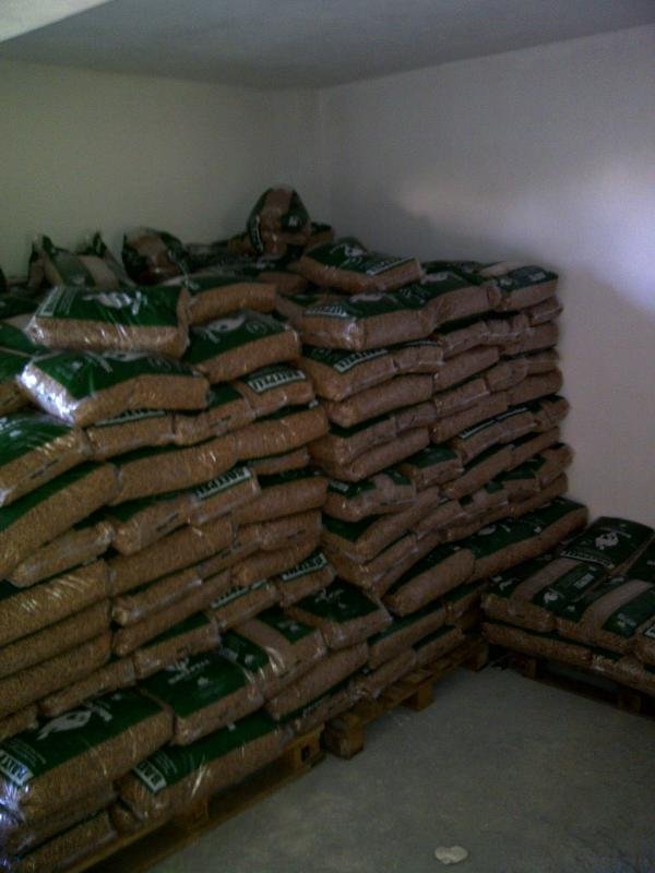

Το στοκαρισμα των πελετ ελαβε χωρα το Σαββατο.
Ας κανει οτι θελει τωρα ο χειμωνας.
Η ειρωνια ειναι οτι σε αυτον τον χωρο ηθελα αρχικα (πολυ αρχικα ομως) να φτιαξω εναν χωρο για προβολες ταινιων με προβολι, HC και λοιπα...:slapface:
Τωρα pelet stock area...:bigcry:
