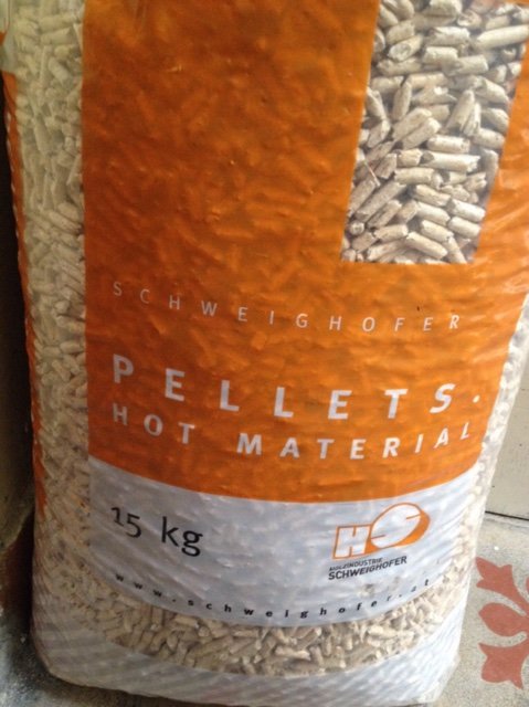

ποιο ειδος-μαρκα πελλετ χρησιμοποιητε; εγω golden nugget ειμαι πολυ ευχαριστημενος αλλα θα ηθελα να ακουσω και αποψεις για αλλες μαρκες.
Δεν εχω δοκιμάσει αλλο οποτε δεν μπορω να πω εντυπώσεις. 270 ο τόνος (66 σακιά)

αυτο θελω να το δοκιμασω και εγω αν και νομιζω οτι ειναι ιδια εταιρια η θυγατρικη αυτη που βγαζει τα golden nuggets .
τα golden nuggets τα παιρνω 5,5 ευρω το τσουβαλη στην ευβοια.
Ίδια εταιρια ειναι με αυτα που εχεις.. Δεν νομιζω οτι θα εχουν δίαφορα.. Γενικά πάρε οποια απο αυτα, βρεις φθηνότερα. Αυτο μου είχαν πει και μενα.
