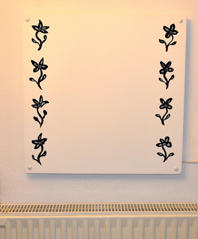

Στην κουζινα (12τμ), βορεινη με ενα παραθυρο και μια μπαλκονοπορτα εχω αγορασει και ενα θερμαντικο πανελ τοιχου (σαν αυτο του Κωτσοβολου παραπανω) για ενισχυση. Η θερμοκρασια ηταν 17.5c και πηγε 18c 40 λεπτα αφοτου αναψα το πανελ (400w). Οχι και ασχημα, αλλα σε υπνοδωματιο θα το σκεφτομουν, θα προτιμουσα κανενα 9αρι inverter.
Σε ενα βορεινο δωματιο που το εβαλα εχει σταθερα 21 βαθμους. ομορφο και ευκολο στην εγκατασταση του και το καλο ειναι οτι το βαφεις στο χρωμα του δωματιου φιλε Δημητρη. Πες μου τι αλλο θες να μαθεις?
Θα παρω κι εγω αλλά πιο πολλά watt .Μου κάνει εντυπωση πως μπορείς να το βαψεις ....

Παιδια επαθα πλακα..... παρτε το. Αυριο θα σας πω στοιχεια αντιπροσωπου το εχει πανω στο κουτι που το αγορασα απο τον κωτσοβολο. Τωρα πως θα δουμε την καταναλωση του σε ρευμα? ειναι 414 βατ.

Αν το εχεις συνεχεια αναμμενο ειναι .414KW x 24hr x .08174Ευρω = 0.812 Eυρω/ημερα. χ 30 ημερες = 24.36 Ευρω/μηνα. χ 5 μηνες 'χειμωνα'= 122 Ευρω/'ετος' για ενα δωματιο 12τμ. Αν το αναβεις λιγοτερο, αλλαζεις τις ωρες ημερησιας χρησης, αν και σε αυτο το πανελ προτεινουν να ειναι συνεχως αναμμενο για να μπορεσει να θερμανει σωστα.
Εγω εχω αυτο το σωμα σε βορεινη κουζινα και σημερα θα το τεσταρω διεξοδικα για πρωτη φορα απο περιεργεια.
Το πρωι με εξωτερικη θερμοκρασια 7.9 και εσωτερικη 17 (πριν το αναψω), το αναψα στις 6αμ και τωρα μετα απο 2 ωρες, κοντα στις 8αμ δεν εχει ξεπερασει τους 18. Θα δουμε, θα το αφησω συνεχως ανοιχτο σημερα.

πείτε βρε για τα πανελάκια....!
πάντως αντί πανελακίου, στον τοίχο όπως δείχνει η εικόνα σώμα 2κιλόβατο χωρίς φουρφούρι δεν κάνει ντιπ....
Re: Απάντηση: Εναλλακτικές μορφές θέρμανσης?
Ετσι ειναι. Τα πανελακια στον τοιχο, οπως αυτο που εχω εγω, των 400w δεν κανουν πολλα πραγματα. Εγω το εχω σαν συμπληρωμα του ενεργειακου.
Φιλος εβαλε πολλα τετοια στο σπιτι του στη Χιο φετος, και δεν ειναι ευχαριστημενος. Απο ενα σε καθε δωματιο και περισσοτερα στο σαλονι/κουζινα.
Μου το ειπε σημερα που τον ρωτησα γιαυτο το θεμα. Μολις πιασανε τα κρυα...και το γυρισε στο αιρ κοντισιον. Τσαμπα τα λεφτα, τουλαχιστον για το κλιμα της Χιου.
