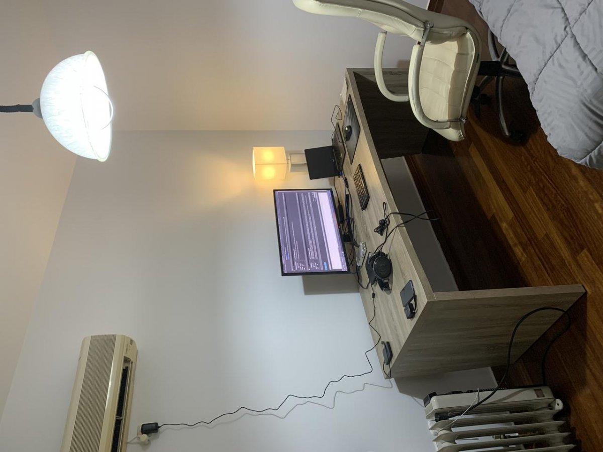

Επισυνάπτω και μια φώτο από το δωμάτιο το οποίο είναι περίπου 12 τ.μ και η απόσταση που μπορούν να τοποθετηθούν τα ηχεία είναι το πολύ 1 μέτρο το ένα από το άλλο και 1 μέτρο από την θέση ακρόασης (τρίγωνο) σε βάσεις πάνωω στο γραφείο το οποίο ευτυχώς είναι πολύ σταθερό και δεν πάει κάβο ντόρο όπως προηγούμενα γραφεία που είχα.

Σε αυτό τον χώρο χρειάζεσαι δύο απλά μικρά ενεργά ηχεία με μπροστινή οπή bass reflex.
Έχεις ένα θέμα που το δεξί ηχείο είναι στριμωγμένο στην γωνία και σίγουρα θα χρειαστείς πολύ καλή απομόνωση από το γραφείο.
Με ένα Audioengine είσαι κυριλέ.
Φυσικά υπάρχουν δεκάδες επιλογές.
Υ.Γ - Δεν προτείνω επαγγελματικά ηχεία σε οικιακούς χώρους διότι κατά την άποψη μου τους λείπουν χαρακτηριστικά που δεν ενδιαφέρουν τον επαγγελματία αλλά τα ψάχνει ο απλός ακροατής.
Το γραφείο υπάρχει δυνατότητα να πάει πιο αριστερά προς το κλιματιστικό σχεδόν στην μέση του δομματίου (να φύγει το ηλεκτρικό καλοριφέρ) ώστε να απομακρυνθεί λίγο το ηχείο από την γωνία...επίσης όταν λες απομόνωση εννοείς σωστές βάσεις έτσι?
