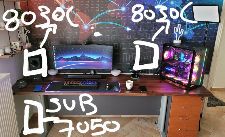

Σαν διάταξη έτσι όπως το βλέπετε θα είμαι εντάξει για το χώρο μου???
Edit.
Για sub ακόμα δεν έχω κατασταλάξει, είμαι ανάμεσα στα 7040-7050 της genelec να σας πω την αλήθεια, άλλα θα δω και άλλα. Για τον χώρο μου 15-16 τμ είναι υπερβολή το 7050 ή δεν θα έχω θέμα???
Edit.
Στάλθηκε από το SM-N9860 μου χρησιμοποιώντας Tapatalk
Με προβληματίζει η τοποθέτηση του αριστερού ηχείου κοντά στο πλαϊνό τοίχο. Θα προκαλέσει μία ασυμμετρία η οποία δύσκολα διορθώνεται.
Αντίθετα η τοποθέτηση του Subwoofer κάτω από το γραφείο θα προκαλέσει μεν υπερβολική ενίσχυση των χαμηλών συχνοτήτων, πιθανόν και στάσιμα κύματα, αλλά με προσεκτική ρύθμιση μπορεί να διορθωθεί.
Έχω τα 8020 με το 8050, ακριβώς όπως τα δείχνεις στη φωτό. Το σύστημα σου θα παίξει κι έτσι εξαιρετικά καλά. Απλά θα πρέπει να το ρθυμίσεις σύμφωνα με τις οδηγίες που θα βρεις από τη Genelec και γι αυτό θα χρειαστείς απλά ένα μικρόφωνο για τις εντάσεις των ηχείων. Να πας σίγουρα στο 8050 που είναι φανταστικό μηχάνημα, δεν θα το πιστεύεις. Αν ακούς στα 50 εκατοστά, όπως κι εγώ, το 8020 είναι μια χαρά. Αν όμως μελοντικά πας για μεγαλύτερη απόσταση, πάρε τα 8030. Αν αργότερα προσθέσεις και άλλο ένα 8050, θα τα βάλεις στο σαλόνι και θα αντικαταστήσεις τα άλλα μηχανήματα. Καλώδια θέλεις σίγουρα XLR και δεν χρειάζεται σε καμία περίπτωση να δώσεις πολλά χρήματα για "εξωτικά" καλώδια. Βάλε στα έξοδα και τις εξαιρετικές βάσεις της K&M που ρυθμίζονται καθ´ύψος.
