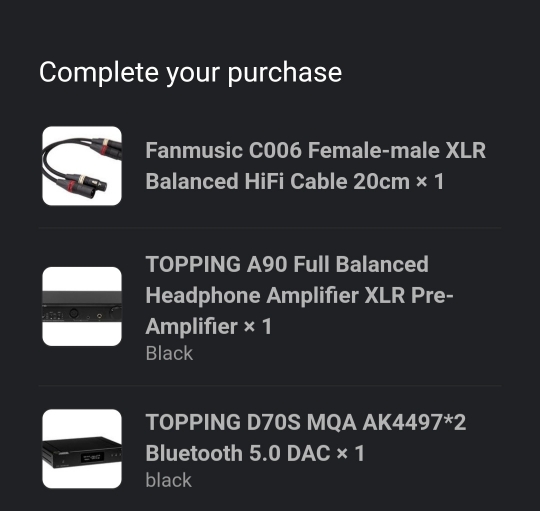

Επίσης με την τεράστια βοήθεια του φίλου Βασίλη Πέπα,πήρα το topping d70s για να τα οδηγήσω.
Μαζί με το Α90 για τα ακουστικά.
Ελπίζω να είμαστε οκ. Άντε να έρθουν να πέσουμε στην δουλειά.

Το Topping D70S δεν έχει ψηφιακή έξοδο. Θα συνδέσεις τα Genelec μόνο αναλογικά;
The Topping D70S MQA is an extremely versatile and powerful balanced digital to analog converter.
Ψηφιακος σε αναλογικο.Πως αλλιως??? δεν το καταλαβαινω sunus Naturalis.

Αφού τα Genelec που έχεις παραγγείλει δέχονται ψηφιακή σύνδεση. Έχουν το δικό τους DAC. (Inputs XLR AES/EBU). Θα χρησιμοποιήσεις άλλο;
Σωστότατος και αφού θα έχει και το GLM network adapter το μόνο που χρειάζεται είναι το volum control της genelec
Δεν εχει σχεση το ενσωματωμενο με το topping
Τουλαχιστον αυτο ξερω.Νομιζω οτι ετσι θα παρω καλυτερο αποτελεσμα.
στην αλλη περιτωση θα ηθελα pre/amp με ψηφιακη εξοδο
Το αντίθετο θα έλεγα ΚΑΙ λόγω μετατροπης
Ξαναδέστο
Αν παραμείνεις στισ επιλογές σου θα μας πείς τις διαφορές εσύ :))
Εφ' όσον διάλεξες τα Genelec κανονικά αυτό χρειάζεσαι. Η DAC με ψηφιακή έξοδο.
