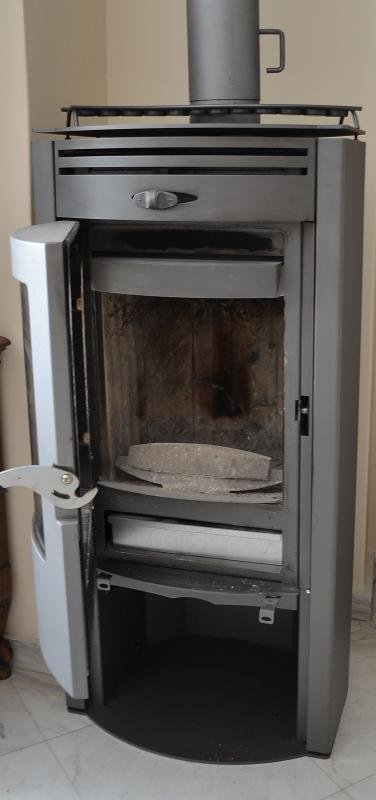

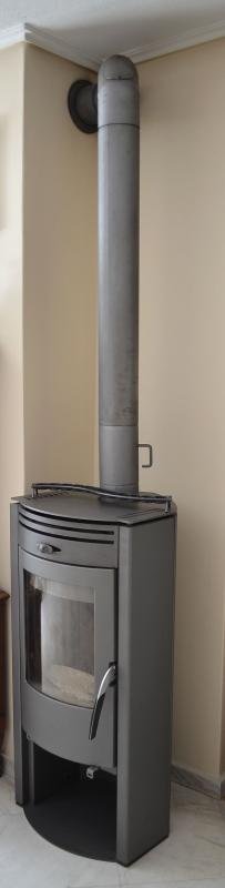

H ενεργειακη ξυλοσομπα λειτουργει κατα τον ιδιον τροπο με το τζακι ?
Ναι, μονο που ειναι ρυθμιζομενη η παροχη αερα ετσι το ξυλο καιγεται πολυ πιο αργα και αποδοτικα.
attachment.php
attachment.php
Μεγαλη δουλεια το ενεργειακο τζακι. Το εχουμε εδω και 6 χρονια εχοντας καταργησει το καλοριφερ εντελως. Το εχουμε αποσβεσει απο τα πρωτα 2.5 χρονια. Εκανε περιπου Ε3.000 με την εγκατασταση και εδινε θερμιδες (μας ειπαν) για περιπου 160-180τμ ενιαιου χωρου.
