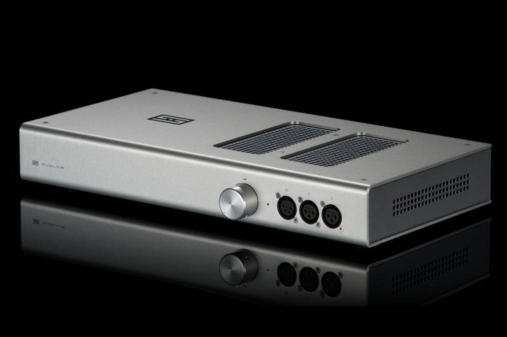

Τελικά μετά από πολύ σκέψη και έρευνα... αποφάσισα για τον Schiit Mjolnir...
http://schiit.com/products/mjolnir
Για πολλούς λόγους, αλλά κυρίως ότι είναι full balanced design από την αρχή μέχρι το τέλος και όχι τα παπατζιλίκια που κάνουν μερικοί άλλοι κατασκευαστές και είναι σχετικά οικονομικός (σε σχέση με οτιδήποτε έχει παρόμοια χαρακτηριστικά)... και φυσικά οδηγεί οτιδήποτε...
Εν αναμονή λοιπόν να φτάσει στα πάτρια εδάφη...
Αυτά είναι...
Καλώς να τα δεχτείς!
Περιμένουμε εκτενές review,με unpacking και όλα...
Ευχαριστώ Σωκράτη!
Unboxing δεν θα δείξω... και από την άλλη ριβιού έχουν γραφτεί διάφορα...
Ξέρετε άλλωστε ότι είμαι εγκρατής στον ενθουσιασμό... θα κάνω εκτενής ακροάσεις πρώτα πριν πω το οτιδήποτε, αλλά και χωρίς να το έχω ακούσει θεωρώ ότι η διαφορά θα είναι χαώδης με τον BCL που έχω τώρα...
