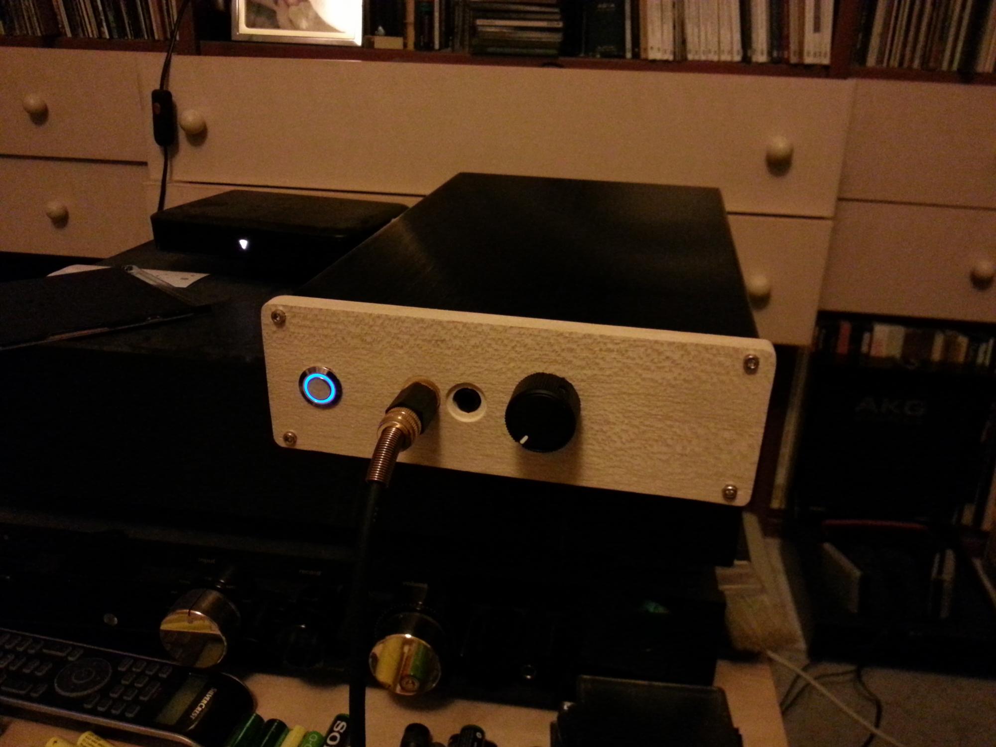

μόλις ολοκληρώθηκε το project.
μένει ένα ασορτί κουμπί και μελλοντικά δεύτερη είσοδος πηγής
φωτό πρόχειρη από το κινητό...
Συνολικά με καπου 20 ωρες στην πλάτη του βελτιώνεται σταθερά.
Όπως ειπα αυτη τη στιγμή εχει εκτοπίσει τον MBL 4004 και ως προ ενω πραγματικά οδηγεί σωστά τα Κ1000.
(Οχι οτι αυτά τσ ρημάδια δεν μπορούν να οδηγηθουν πάντα ακόμα καλύτερα).
Η μπαλσα όντως έχει νερα.
είναι από το πλαίσιο πάχους 10 χιλ για να έχει κάποια ακαμψία.
Φυσικά το ότι ειναι μαλακια σημαίνει οτι δουλεύεται γρήγορα αλλά καταστρεφεται εξ ίσου γρήγορα κατα την επεξεργασία κσι φυσικά κινδυνεύει ανά πασα στιγμή.
Μια λύση είναι λίγο βερνίκι ίσως
