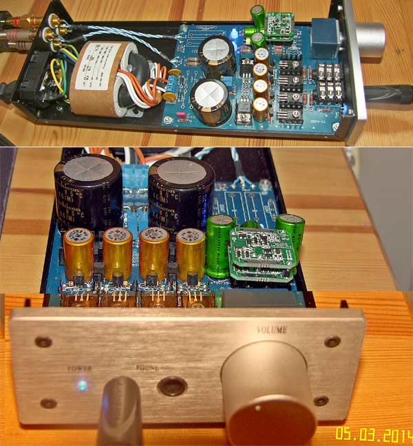

Ενισχυτής ακουστικών Lovely Cube (Lehmann κλώνος)
Εδώ και αρκετό καιρό ήταν στην άκρη για δυό λόγους
Ο πρώτος ότι είχα ήδη νέο παιχνίδι για ασχολία (F5).
Ο δεύτερος σχετίζονταν πάλι με τον πρώτο.
Σε κάποια φάση είχα παρατηρήσει μετά από κάποιες αναγνώσεις στα διάφορα φόρα ότι κάποιοι είχαν παρατηρήσει αρκετό dc offset στις εξόδους.
Το είχα δοκιμάσει και είχα δει τιμές γύρω στα 4mv και 17mv στα δυό κανάλια και στις δυό εξόδους ακουστικών αλλά και στην line.
Ίσως όχι μεγάλες τιμές, αλλά αρκετές για να με προβληματίσουν και έτσι μπήκε στην άκρη και όλες οι ρυθμίσεις επεμβάσεις στον Φ5 γίνανε με τον MBL.
Γενικά όμως αναζητούσα τον χαρακτήρα του.
Σήμερα τον δοκίμασα για να δώ πόσο dc βγαίνει στον Φ5. Όντως υπήρχε ένας σχετικός 10πλασιασμός. Στο ένα κανάλι έπαιρνα σχεδόν 130 όταν με τον MBL το μηδένιζα πρακτικά.
Ετσι αποφάσισα να ξεκινήσω κάποιες επεμβάσεις που προγραμμάτιζα.
Αρχικά έβαλα δυό obligato στην έξοδο (δεν είχε τίποτα στην έξοδο). Τους obligato τους είχα από άλλη κατασκευή και ήξερα την σχεδόν ηχητική τους απουσία.
Παράλληλα μέχρι να παραγγείλω κάτι bypass για τους πυκνωτές εισόδου έβαλα εκεί κάτι ρώσσικους που είχα, μια και έπιασα κολλητήρι και το μηχανάκι ήταν ανάσκελα.
Το συμπέρασμα είναι σχεδόν συγκλονιστικό. (και με τον Φ5 αλλά και με ακουστικά)
Εννοείται το dc έφυγε εντελώς, αλλά πήρα έναν χαρακτήρα απρόσμενο. Ακόμα δεν μπόρεσα να καταλάβω ποιά από τις δυό επεμβάσεις έδωσε τον χαρακτήρα, αλλά καταλήγω στο ότι αφ ενός οι obligato δεν επηρέασαν αλλά επειδή σίγουρα είχε βελτίωση και στα ακουστικά φταίνε οι ρώσσοι.
Συμπέρασμα, έχει πολύ ψωμί για ψάξιμο και προτείνω σε όσους τον πήραν να του βάλουν χέρι το συντομώτερο δυνατό.
Μάστορη ξέρω είναι δύσκολο... αλλά μία μία τις αλλαγές καθώς μετά χάνεται το τόπι.
Ένα μόνο πυκνώτι μπορεί να κάνει μεγάλες αλλαγές καθώς ιδανικός δεν υπάρχει, δυστυχώς.
Σ' αυτό οφείλεται εξ' άλλου πως 5 ίδιες κατασκευές έχουν 5 διαφορετικούς ήχους όταν φοράνε ακόμα και ένα υλικό διαφορετικό μεταξύ τους...

Να πω την αλήθεια αυτό ούτε φυσιολογικό μου φαίνεται ούτε μου αρέσει. Νομίζω πως τέτοιες θερμοκρασίες είναι μάλλον υπερβολή για έναν ημιαγωγό. Μήπως εκεί οφείλεται η ολίσθηση των χαρακτηριστικών και η παρουσία συνεχώς αυξανόμενου dc στην έξοδο; Οι πυκνωτές είναι λύση ανάγκης, ασχέτως ηχητικού χαρακτήρα. Φοβάμαι μήπως το cd κάποια μέρα φτάσει να γίνει 0,5 - 1 βόλτ και μετά τσουφφφφφ....
Τι λέει ο Κινέζος για το πρόβλημα;
Ο κινέζος λέει πολλά. Κάπου παλιότερα στο site του είχα διαβάσει τι έλεγε για την τοποθέτηση των υλικών και γενικά την διάταξη των γερμανών της Lehmann και ότι ήταν έτσι ώστε κάποια εξαρτήματα να ανεβάζουν συγκεκριμένες θερμοκρασίες, ενώ κάποιοι άλλοι κλώνοι που έκαναν παραλλαγές μόνο και μόνο για να ρίξουν θερμοκρασίες δεν είχαν την αντίστοιχη απόδοση.
