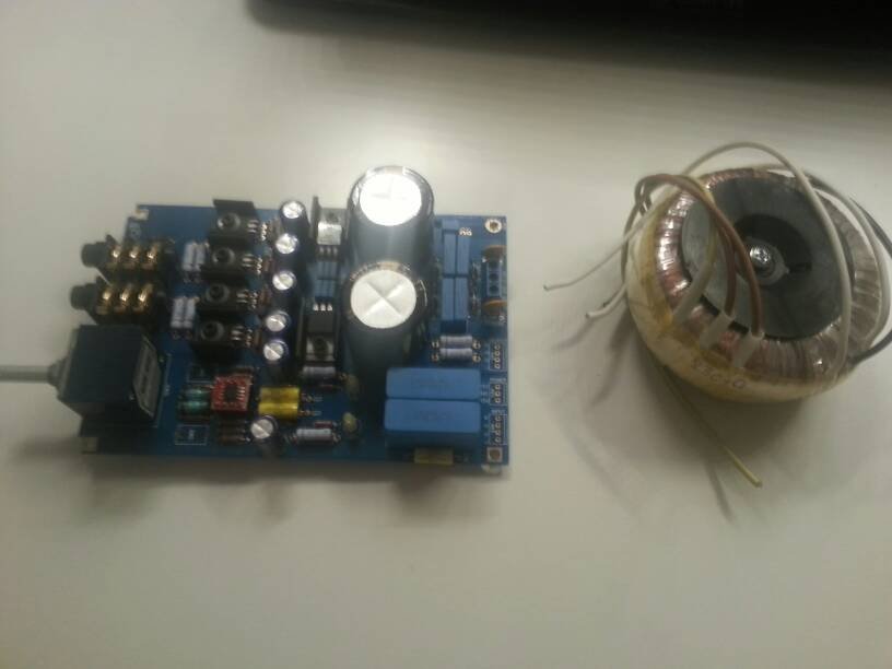

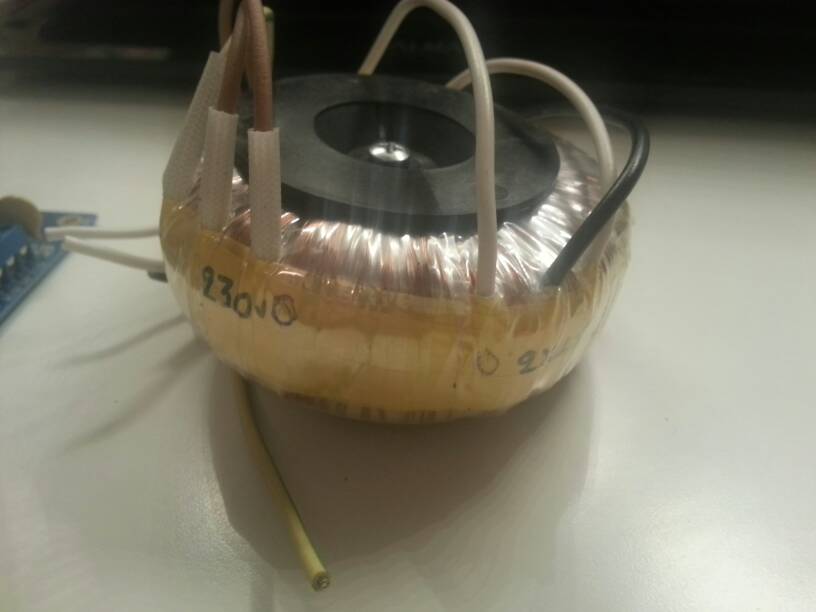

Σήμερα πήρα και τον μετασχηματιστη και τώρα περιμένω τα υπόλοιπα για να το ολοκληρώσω..! Στην τούμπα είναι το εργαστήριο.

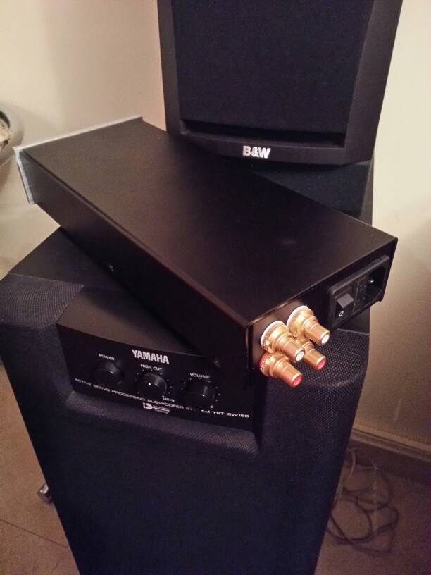

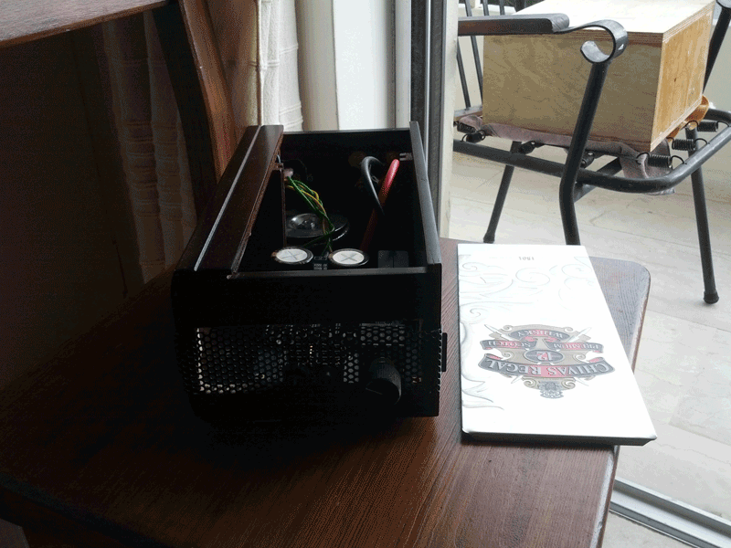

Και η δική μου έκδοση

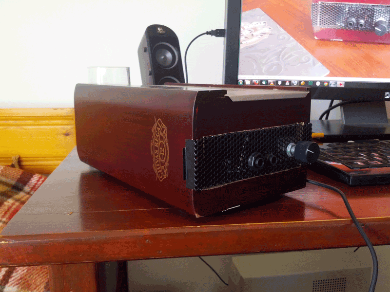

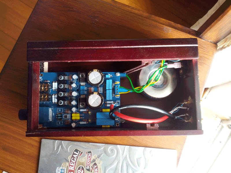

Είχα προλάβει να αγοράσω πλακέτα στα $99 τέλη Νοέμβριου, έφτασε μέσα στις γιορτές , τα υπόλοιπα υλικά είναι ότι είχα στο σπίτι μαζί και με το κουτί από ένα προπέρσινο ουίσκι:)
Για το λίγο που τον άκουσα, χαλάλι το μπουκάλι το ουίσκι :D
Παρέλαβα και γω τα υπόλοιπα συμπράγκαλα αλλά οι κολλήσεις είναι πολύ λεπτές και δεν ξέρω αν μπορέσω να τις κάνω με το δικό μου κολλητήρι.

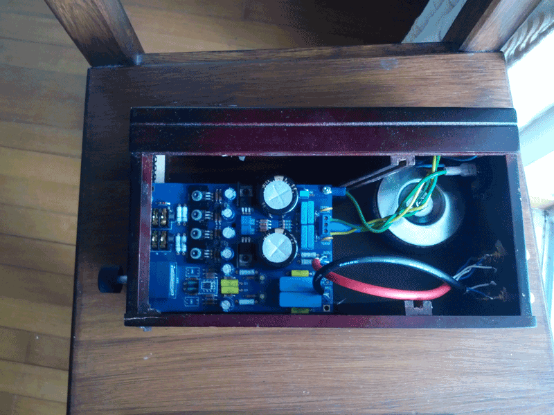

και δεν είναι τίποτα άλλο παρά ένας ενισχυτής ακουστικών σε τάξη λειτουργίας ΑΒ με διπλό τελεστικό ως βαθμίδα ενίσχυσης που ακούγεται τόσο καλά μετά από 25 χρόνια αφού το περιοδικό ΕLEΚTOR το είχε για πρώτη φορά ως πρόταση κατασκευής το έτος 1988, στη απλή έκδοση με τις 4 διόδους στο στάδιο της πόλωσης της βαθμίδας push-pull.

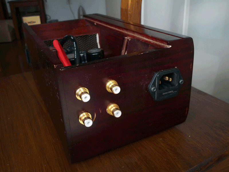

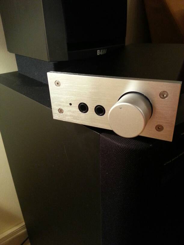

Και συρταρωτό πάνω καπάκι και Furutech IEC(!) και γρίλια μπροστά (χμ... έτσι και έτσι) (και diy καμπίνα στη βεράντα? :) ).
Ωραίος!
Σε ευχαριστώ,
Αυτά είχα αυτά έβαλα :D
Αλλά θέλει λίγο συμμάζεμα όντος
Πίσω από τη γρίλια έχω να βάλω και σκούρο φερετζέ, αλλά θέλει λίγες πινελιές. Πρέπει να πάρω μολύβυ/κραγιών/βαφή να καλύψω και κατι άλλες γρατζουνιές.
Η γρίλια είναι από coolermaster κουτί. 5,25”, συρταρωτά μπαίνει βγαίνει, και χωρά και σε όποιο αντίστοιχο κουτί συμβατό με φάτσες υπολογιστή.
Τελικά μπορεί να φτιάξω και εναλλακτική αλουμίνιο φάτσα αν δε μου κάτσει.
Α ναι δεν βρήκα και 2χ παξιμάδια για την έξοδο ακουστικών, είχα μόνο ένα παξιμάδι πλαστικό που έκανε.
Και δεν έχω βάλει και on/off γιατί η αρχική τοποθέτηση είναι σε πρίζα μόνο του.
Σκεπτόμουν να διπλώσω και μια Α4 φύλο χαλκού εσωτερικά. Αλλά και αυτό μένει για άλλη μέρα.
Η ισχύς του πάντως για τα HD650 είναι υπέρ αρκετή.
uploadfromtaptalk1390499273426.jpguploadfromtaptalk1390499297103.jpguploadfromtaptalk1390499314709.jpg

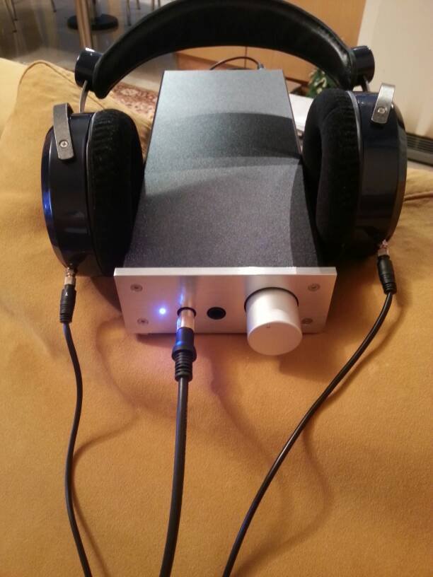

Το συναρμολογησα επιτελους! Ακούγεται πάρα πολύ καλά! Ουσιαστικά μόνο μετασχηματιστη δεν πήρα από τον Κινέζο. :)
Αμα στρώσει θα πάει πολυ καλύτερα.
Τις πρώτες ώρες είναι απλα ανεκτό
Με τα χαιφαιμαν με ακούνε από το δίπλα δωμάτιο πάντως! !! Χαχαχα! Έχω ενθουσιαστεί πολύ καλό! Τώρα μένει να πάρω ντακ!!
