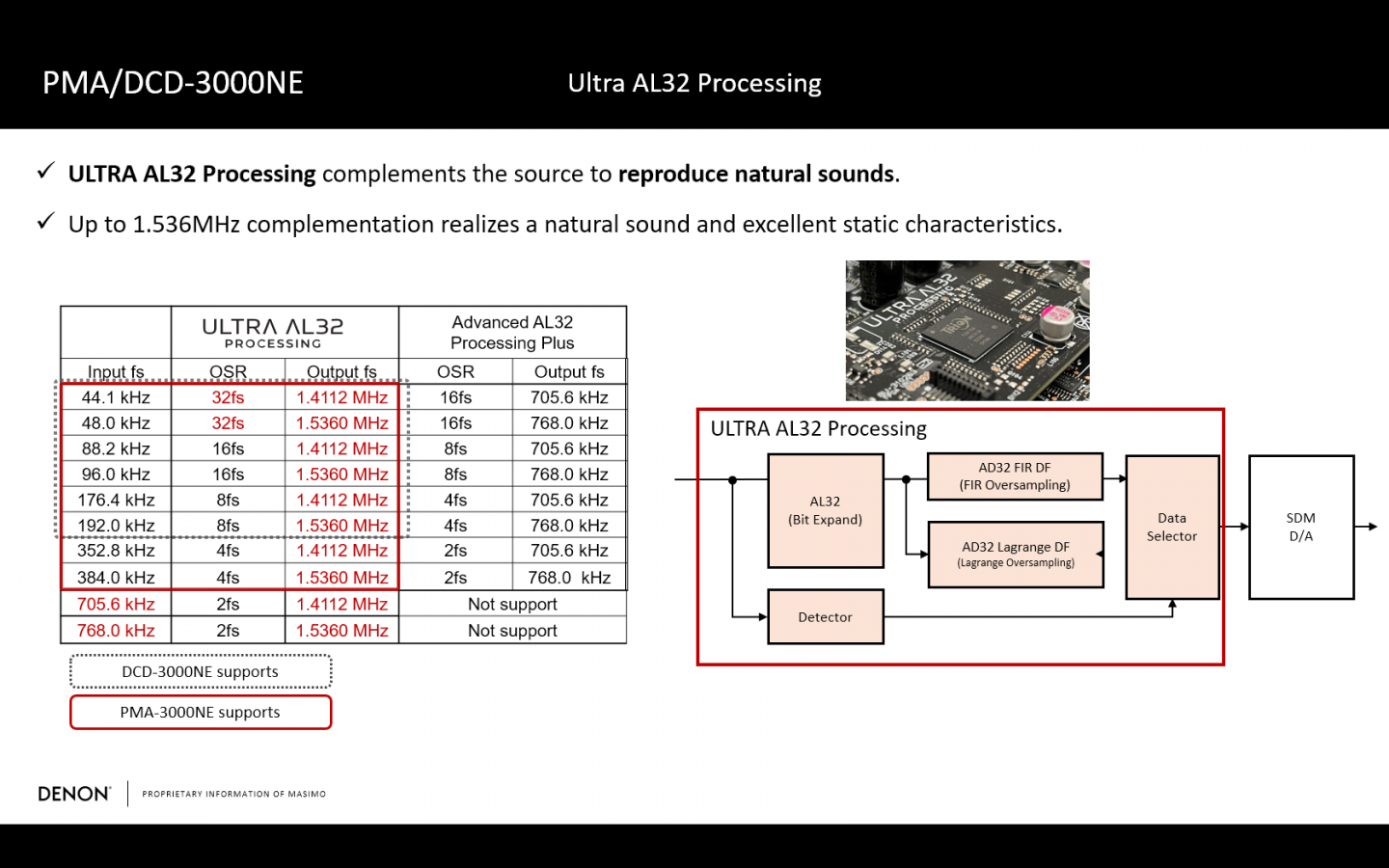

Και δεν έχουμε μπει ακόμα στα βαθύτερα που αφορούν το AL 32 Ultra.

Σε σχέση με ποιον άλλον ολοκληρωμένο με DAC υπάρχει η επεξεργασία του σήματος στο front end στα 1536MHz (AL 32 Ultra) ακριβώς επειδή έχει τετραπλά DAC στο back end;
