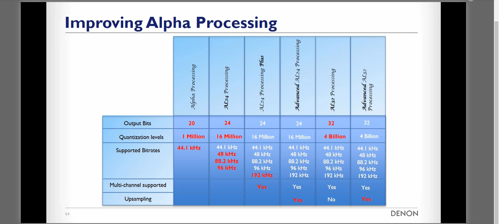

Δεν έγραψα τι δέχονται τα τσιπάκια, αλλά τι δυνατότητα δίνεται από το 4x πριν τα DAC για να γίνει η επεξεργασία στο επίπεδο του max sampling rate x4. Δηλαδή μιλάμε για το AL 32 Ultra.
Tα τσιπάκια προφανώς θα δεχτούν το καθένα sampling rate στο max των δυνατοτήτων τους, δηλαδή 384ΚΗz. Όταν έχεις 4 τέτοια, τότε μπορείς να επεξεργαστείς το εισερχόμενο ψηφιακό σήμα στο επίπεδο των 1536MHz πριν το κάνεις downsample στο max επίπεδο sample rate κάθε ενός DAC.
Είναι σαν να μην διαβάζεις τι γράφω.
Τελευταία φορά.. σοβαρά αυτή τη φορά..
Τα dac chips δέχονται είτε pcm στα έως 384kHz με ενεργοποιημένα τα εσωτερικά τους ψηφιακά φίλτρα είτε pcm έως 1.536kHz σε oversampling bypass mode, οπότε απαιτούν 8xFSR (οπότε μέγιστο sampling rate υλικού = 192KHz).
To AL 32 Ultra είναι ένα FPGA τσιπάκι που τρέχει custom αλγόριθμους oversampling με ψηφιακό φίλτρο.
Ξαναλέω ότι το ότι έχεις 4 τσιπάκια δεν έχει σε τίποτα να κάνει με το τι δυνατότητες εισόδου έχουν ή σου δίνουν. Δεν υπάρχει κάτι να αλλάξει.
Μπορείς κανονικά να δώσεις 1536MHz και σε ένα τσιπάκι (το οποίο όμως σε κάθε περίπτωση θα αντιστοιχεί σε 192KHz SR υλικού).
Το κέρδος είναι το επίπεδο επεξεργασίας πριν από τα DAC και όπως πάντα η τετράδα των DAC στην έξοδό της δίνει πλεονεκτήματα αφού το σήμα γεφυρώνεται κατόπιν από τέσσερα, σε δύο και κατόπιν σε ένα στερεοφωνικό σήμα.
Εδώ δεν διαφωνούμε. Στις λεπτομέρειες του πως ακριβώς γίνεται αυτό διαφωνούμε.
Για D/A ολοκληρωμένου στερεοφωνικού ενισχυτή, της τάξης των 3500€, είναι απλά κορυφαίο.
Αυτό δε μπορώ να το γνωρίζω, καθότι δεν έχω ακούσει πως παίζει ούτε ο συγκεκριμένος ούτε οι ανταγωνιστές του.
Πάντως σαν σχεδίαση είναι όντως πολύ competent, αν εξαιρέσεις την παλαιότητα των dac chips.
Εδώ έχει πέσει σίγουρα χαλασμένο τηλέφωνο με το marketing.. εκεί που και καλά χωρίζεται το σήμα σε "odd" και "even" είναι εγγυημένα λάθος. Δεν υπάρχει τέτοια τοπολογία.
Δεν γίνεται να γράφεις ότι δεν διαφωνούμε και από την άλλη να λες ότι δεν διαβάζω τι γράφεις.
Διάβασα πολύ καλά τι έγραψες, η τοπολογία και ο τρόπος που χρησιμοποιούν δεν είναι ο τρόπος που περιγράφεις. Είναι πολύ απλά η επιλογή που τους δίνουν 4 DAC chip με μέγιστο sample-rate τα 384KHz να το έχουν αυτό ως βάση για να μπορέσουν πιο πριν να κάνουν επεξεργασία στο σήμα στο επίπεδο των 4 x 384ΚΗz=1536 MHz και στη συνέχεια να το σπάσουν σε τέσσερα 384ΚΗz.
Αυτό - το πιο πριν - είναι το AL 32 Ultra.
Εάν είχαμε για παράδειγμα τέσσερα τσιπάκια με μέγιστο επιτρεπόμενο sampling rate 192KHz, τότε η επεξεργασία του σήματος πιο πριν θα ήταν μέχρι τα 768ΚΗz.
Αναλόγως αριθμού chip και τύπου chip έχει και διαφορετικό επίπεδο επεξεργασίας πιο πριν. Και διαφορετικό όνομα δίνουν στην επεξεργασία αυτή. To AL 32 plus για παράδειγμα σε πιο φτηνά μηχανήματα έχει τη μισή επεξεργασία.

Δεν είναι μυστικό, μια χαρά open είναι οι πληροφορίες στο πως λειτουργεί. Απλώς το τι θα έχεις στην άκρη είναι εκείνο που ορίζει το επίπεδο επεξεργασίας που θα κάνεις στο σήμα πριν το στείλεις στα DAC διαιρώντας το.
Και δεν είναι μόνο αυτό. Δεν πετάς απλά καλύτερα (ας τα πούμε έτσι) chip και όποιον πάρει ο χάρος. Αυτά είναι κινεζοτακτικές που σου λέει που να τα σκαλίζουμε τώρα... βάλε εκεί πιο νέο chip και ό,τι γίνει.
Το ότι δεν ακούγονται αυτές οι υλοποιήσεις το προσπερνάμε με το hype του πιο νέου τσιπ.
Ετοιματζίδικα πράματα, ποιος να ασχοληθεί παρακάτω; Βάλε και λίγο το ότι το μεγαλύτερο νούμερο (κωδικός chip) πάντα κερδΑει στο μάρκετινγκ και νατος νατος ο πρωταθλητής... .

Ανοικτό είναι στον τρόπο που λειτουργεί για τις πληροφορίες που δίνει η Denon ανοικτό δεν είναι σε καμία περίπτωση διότι παραμένει ένα τσιπ (all 32 )Denon αυτό αποκτά ιδιαίτερη σημασία διότι συνεργάζεται και με ένα λογισμικό (Asio)Denon στον υπολογιστή μας .
