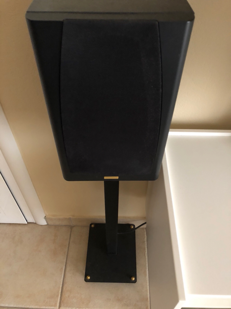

Λόγω αλλαγής επίπλου (και σχεδόν καταστροφής των παλιών) ψάχνω ένα «βασικό» σετ ενισχυτή - ηχείων για το σαλόνι.
Υπάρχει ένας Kenwood KA 1080 και δυο ηχεία Jamo. Τίμια, τα έβγαλαν τα λεφτά τους σχεδόν 15 χρόνια τώρα. Λόγω μη χρήσης κυρίως ο ήχος είναι από ανύπαρκτος έως το πολύ απαράδεκτος. Οι μπόρνες του ενισχυτή είναι κατεστραμμένες σε ίδια κατάσταση και τα ηχεία. Δεν ψήνομαι να μπω σε διαδικασία επισκευής. Υποθέτω δεν αξίζει κιόλας.
Καμία ιδιαίτερη απαίτηση σε ήχο. Καθαρό ήχο σε χαμηλή ένταση θέλω μόνο. 99% θα παίζει ιντερνετικό ραδιόφωνο από πηγή συνδεδεμένη με BT.
Μόνη απαίτηση ο ενισχυτής να έχει μέγιστο ύψος 9-10 cm (ύψος ραφιού 11cm) και τα ηχεία να μπορούν να μπουν στις μεταλλικές βάσεις που ήδη υπάρχουν.
