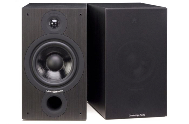

Αν προσπεράσουμε το θέμα χώρου τοποθέτησης (μπορεί να μπει σε κλειστό ράφι μεγάλου ύψους) ο συνδυασμός των πιο κάτω πως είναι ;
CAMBRIDGE AUDIO TOPAZ SR20
https://www.e-shop.gr/cambridge-audio-topaz-sr20-black-p-PER.706593
CAMBRIDGE AUDIO SX-60
https://www.e-shop.gr/cambridge-audio-sx-60-stand-mount-speakers-black-p-PER.706555
Δεν έχω κάποια ιδιαίτερη προτίμηση στο συγκεκριμένο μαγαζί, ούτε στην εταιρεία. Λόγω επαρχίας και δυνατότητας αποστολής το κοιτάζω περισσότερο, αν και ούτως η άλλως οι τιμές μου φαίνονται καλές.

Τελικά πήρα ηχεία και όχι, δεν είναι ενεργά...
https://www.cambridgeaudio.com/gbr/en/products/speakers/sx-60
Να τα δοκιμάσω με τον Kenwood KA 1080 που έχω να δω πως θα πάει ; Εκτός από τα Watts τι άλλο παίζει ρόλο ;
Γιατι να σε κραξουν? μια χαρα ηχειακια!!! και αν ο Kenwood εχει προβλημα μονο στιs μπορνεs, μικρο το κακο. παρε κατσαβιδι, κολλητηρι και βουρ...!!!
Το κράξιμο το είπα αστειευόμενος γιατί όλοι πρότειναν ενεργά.
Τα σύνδεσα πρόχειρα με κάποια παλιά καλώδια που έχω. Ακούγονται εξαιρετικά για τα αυτιά μου, για την πηγή που συνήθως χρησιμοποιώ («φτηνό»ΒΤ streaming) και για την χαμηλή ένταση που θέλω. Αρκετά καθαρός ήχος και με περισσότερη λεπτομέρεια από πριν.

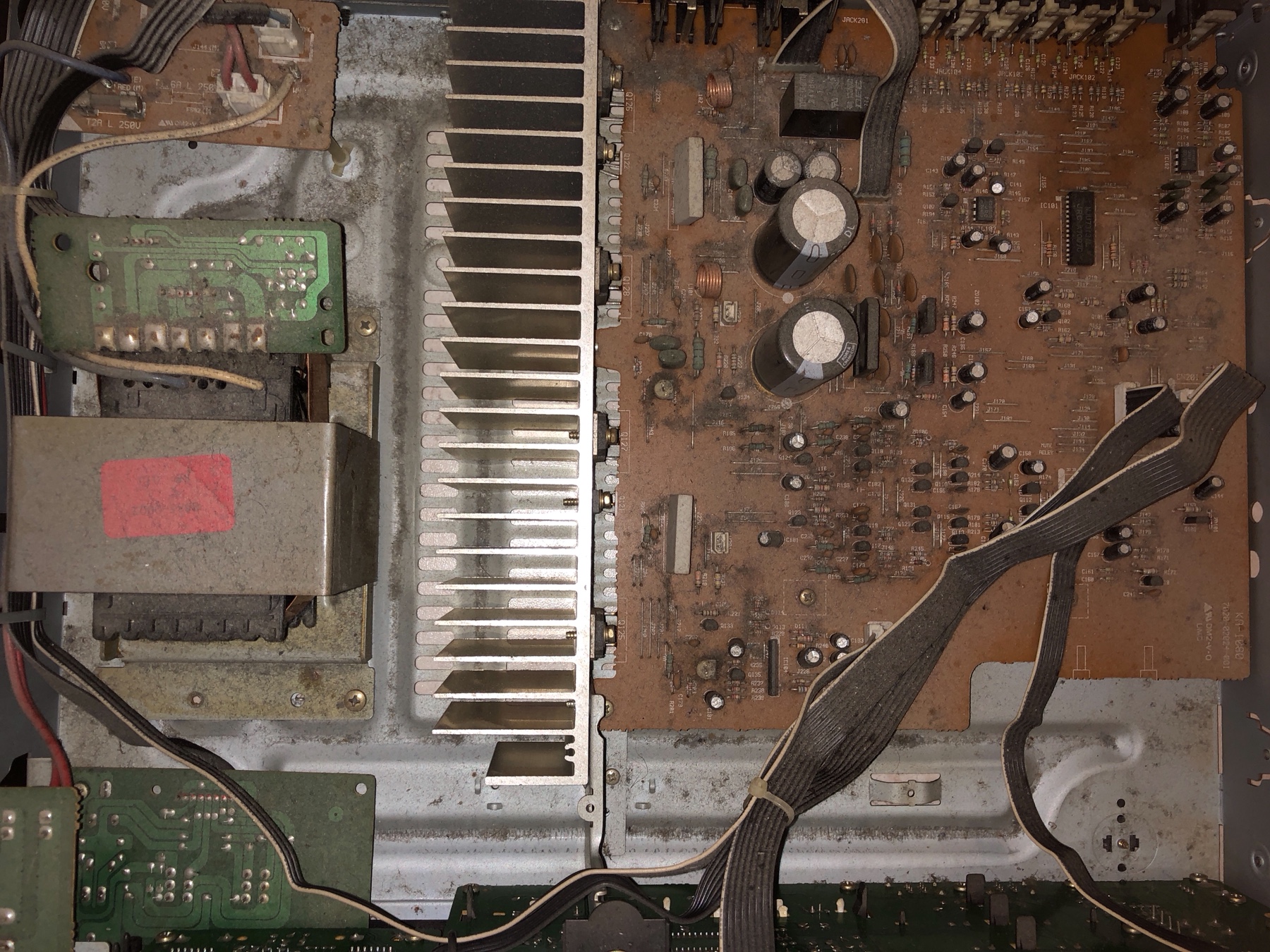

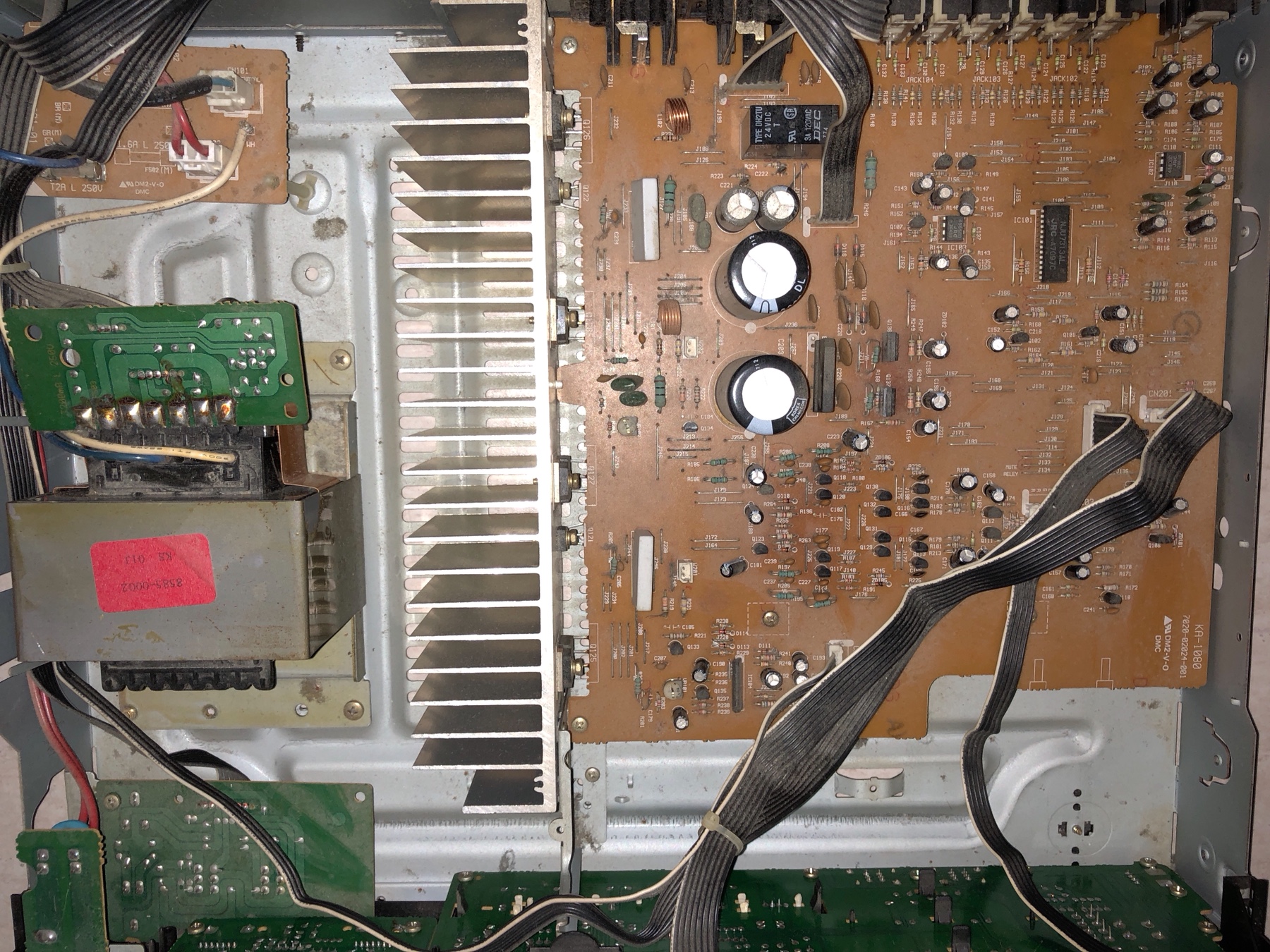

Είκοσι χρόνια ιστορίας και σκόνης...
Μόνο εγώ λείπω από μέσα.
Με ένα απλό φύσημα
Νομίζω βλέπει την ανακύκλωση να πλησιάζει !
Τον ξανασύνδεσα και εξακολουθεί να παίζει «καλά».
Τον σκρατσάρισμα έχει εξαφανιστεί εντελώς ! Προσπαθώ στρίβοντας να το ακούσω αλλά δεν το κάνει πουθενά.
Έχει μειωθεί όμως η ένταση ; Παίζει να κουνήθηκε κάτι με το φύσημα ή είναι η ιδέα μου ; Στα ίδια επίπεδα η πηγή και ο ενισχυτής και μου ακούγεται λιγότερο δυνατά.
