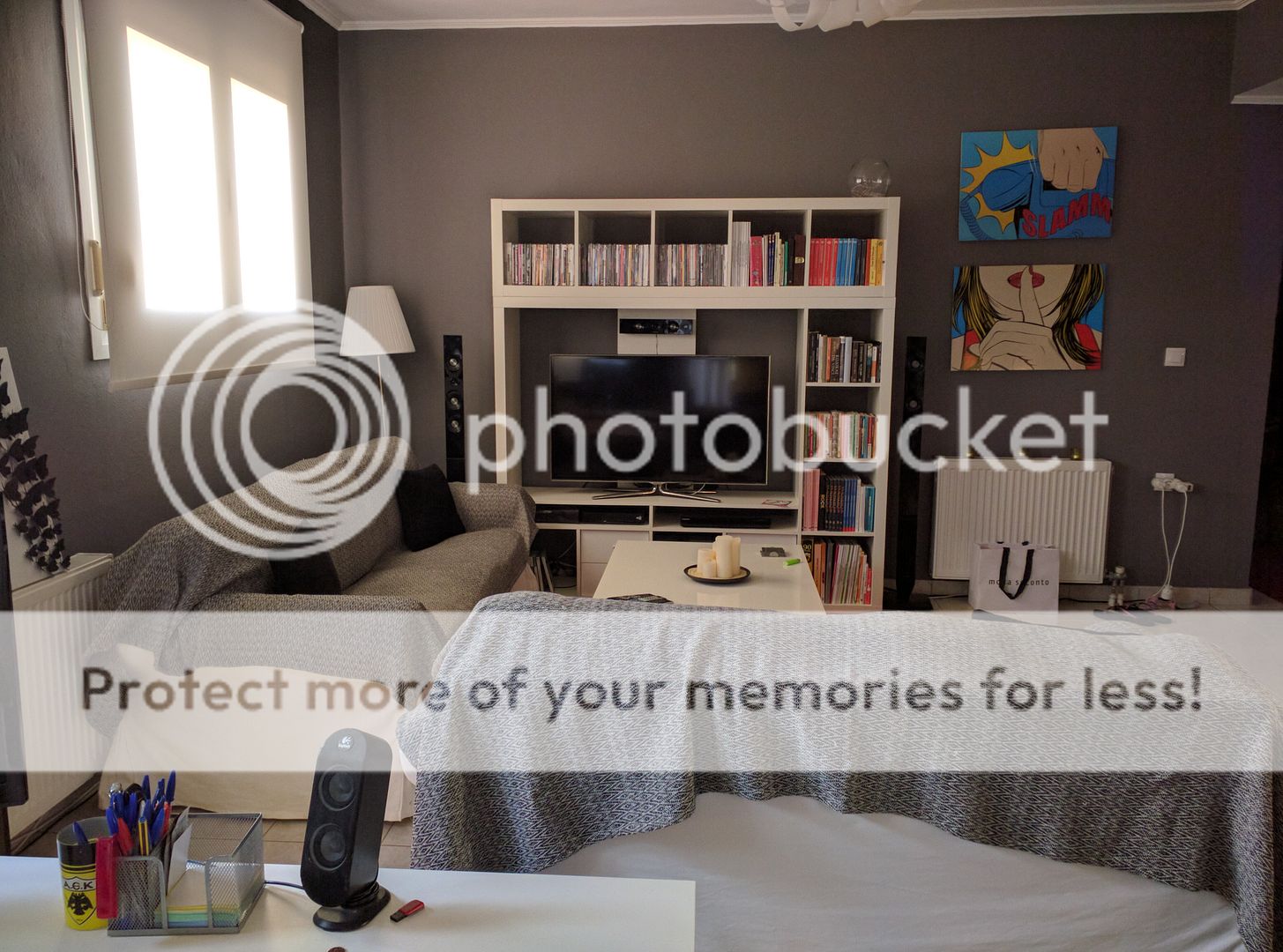

Ο χώρος μου είναι αυτός...η σκέψη να μπει ο προβολέας στο ταβάνι με βάση όπως επίσης και το πανί.

Ο προβολέας αναγκαστικά ταβανώνεται ή υπάρχει τοίχος από 'κει που βγάζεις την φωτογραφία του σαλονιού? Και αν ναι, πόσα μέτρα απόσταση έχει από την τηλεόραση?

Ναι υπάρχει τόιχος στα 5,10 μέτρα από την tv,απλά όχι πολύ βολικός λόγω του μεγάλου παραθυρου .Θα μπορούσα βέβαια να κατεβάσω το κουρτινόξυλο καμιά 10 ποντους ακόμη.
Καταρχας να πω πως η καφε αποχρωση στον τοιχο θα βοηθησει στις αντανακλασεις, ωραιο που υπαρχει αυτο το βαψιμο.
Το θεμα τηλεορασης/οθονη προβολεα στον ιδιο τοιχο, ειναι κατι που απασχολει τους περισσοτερους. (μιας και αν ειναι στον ιδιο τοιχο, προσανατολιζεται και το 5.1 ηχοσυστημα)
Το κλασσικο προβλημα οπου η οθονη προβολεα πεφτει πισω (ή πανω) στην tv.
Μια λυση ειναι να μπει η τηλεοραση σε βαση επιτοιχια και η οθονη προβολεα να μπει επιτοιχια με αποστατες. (αν υπαρχει βεβαια κλασσικο επιπλο Tv φαινεται καπως, ασε που θα μας αναγκασει να εχουμε σχετικα ψηλα την οθονη, αν ειναι μεγαλο επιπλο).
Η αλλη λυση ειναι οθονη οροφης οπου θα τοποθετηθει στο ταβανι ακριβως μπροστα απο το επιπλο και tv. Αυτη η περιπτωση για μη διαταραξη της επιπλοσυνθεσης ειναι καλυτερη, ομως θελει προσοχη σε ενα πραγμα. Επειδη συνηθως το επανω back border ειναι συγκεκριμενου υψους, ενδεχεται εαν το σπιτι ειναι ψηλοταβανο, το κατω μερος της οθονης να μας βγει αρκετα ψηλα.
Υπαρχουν και οθονες με μεγαλυτερο black border, αλλα ειναι πιο ακριβες και λιγα μοντελα. αν θυμαμαι καλα, συνηθως οι τυπικες οροφης εχουν 40cm μονο Black border.
Αν αισθητικα δεν ενοχλει μια κασα βιδωμενη στο ταβανι, για εμενα ειναι προτιμητεα. Λυνει το ολο προβλημα της tv/επιπλου, χωρις να χρειαστουν ανακαταταξεις και διαρρυθμισεις στον χωρο. Θα ελεγα να ξεκινησεις απο εκει (οθονη οροφης) και να κανεις τους υπολογισμους τοποθετησης αυτης και του οποιου προβολεα, ωστε να αρχισεις να σχηματιζεις μια εντυπωση για το πως θα μοιαζουν τα πραγματα.

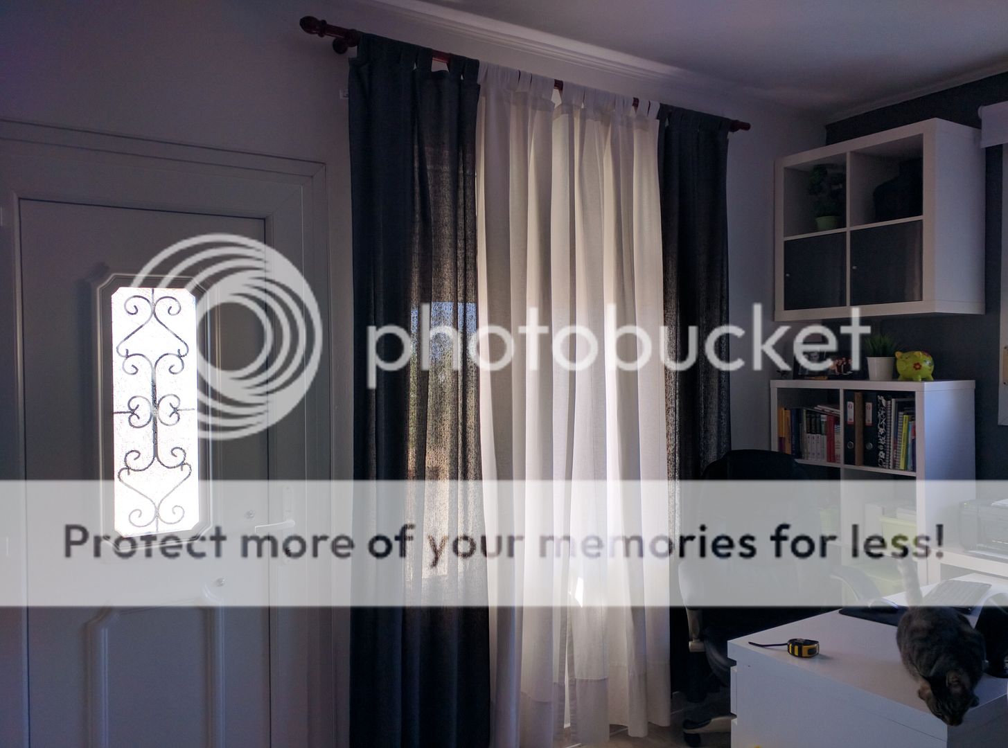

Οσον αφορα τον προβολεα και την τοποθετηση του, ανεφερες πως θα επρεπε να κατεβασεις το κουρτινοξυλο.
Αριστερα του παραθυρου ομως ειναι η πορτα οπου απο πανω της εχει ελευθερο τοιχο.
Γιατι δεν σκεφτεσαι να βαλεις εκει τον προβολεα. ? Εχει να κανει με το παρακεντρο της εικονας. ? (προβλημα αν ο προβολεας δεν εχει οριζοντιο lens shift δυστυχως)
Aν το δωματιο ειναι σωστα ορθογωνιο , τοτε λογικα για να εχεις κεντραρισμενη εικονα στην οθονη, θα πρεπει και στον πισω τοιχο ο προβολεας να μπει στο κεντρο ως προς το μηκος του. Στην φωτογραφια, δεν μπορω να καταλαβω που ακριβως ειναι το κεντρο του τοιχου. Στην ακρη της πορτας προς το κουρτινοξυλο. ? Στο κεντρο της κασας της πορτας. ? Κοιταξε μηπως σε παιρνει να μπει ο προβολεας ακριβως αριστερα απο το κουρτινοξυλο και δεν χρειαστει να μετακινηθει.
Επειδη μου φαινεται πως βλεπω και ρολλο πισω απο την κουρτινα, δεν ξερω αν λογω του μηχανισμου περιελιξης του ρολλου, υπαρχει καποιο κουφωμα στον τοιχο που δεν θα σου επιτρεψει να στηριξεις την βαση προβολεα , ακομη κι αν κατεβει το κουρτινοξυλο. Σε αυτη την περιπτωση, θα πρεπει να καταφυγεις σε βαση οροφης και οχι επιτοιχια. Ετσι θα μπορεσεις να την βαλεις κεντρο στο ταβανι χωρις να ασχοληθεις με κουρτινοξυλα κλπ.
Όπως τα βλέπω, η λύση του τοίχου μάλλον απορρίπτεται, μιας και όπως λέει ο Γιάννης, ο προβολέας πρέπει να καθίσει ακριβώς στο κέντρο της οθόνης. Βλέποντας τις φωτογραφίες και εντελώς μπακαλίστικα, θα έλεγα πως το κέντρο είναι περίπου εκεί που κάθεται το logitech...με λίγα λόγια, εκεί που είναι η μπαλκονόπορτα. Να το βάλεις από πάνω?
Σύμφωνα με τους υπολογισμούς που έκανα στο παραπάνω ποστ, το κέντρο του φακού του προβολέα πρέπει να κάτσει στα: 124 + 81 = 205..άρα, γύρω στα 2.10 από το έδαφος. Δεν βλέπω πως μπορεί να γίνει κάτι τέτοιο στον τοίχο. Αν πάμε στο ταβάνι, σημαίνει ότι θέλεις βάση τουλάχιστον μισό μέτρο και δεν ξέρω πόσο σε καλύπτει αισθητικά. Αυτά που σου γράφω είναι για τους Μπενκ.
