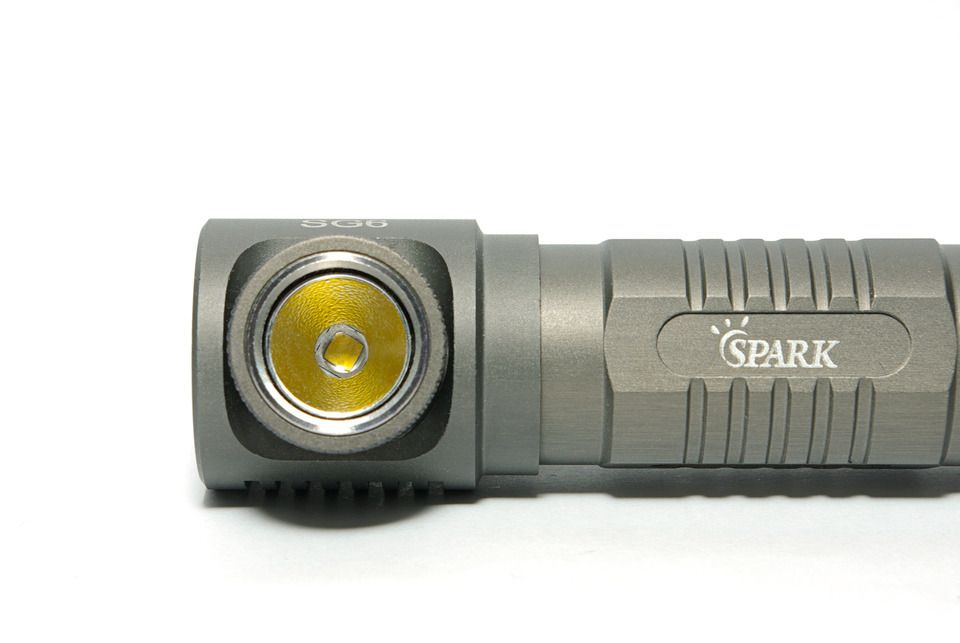

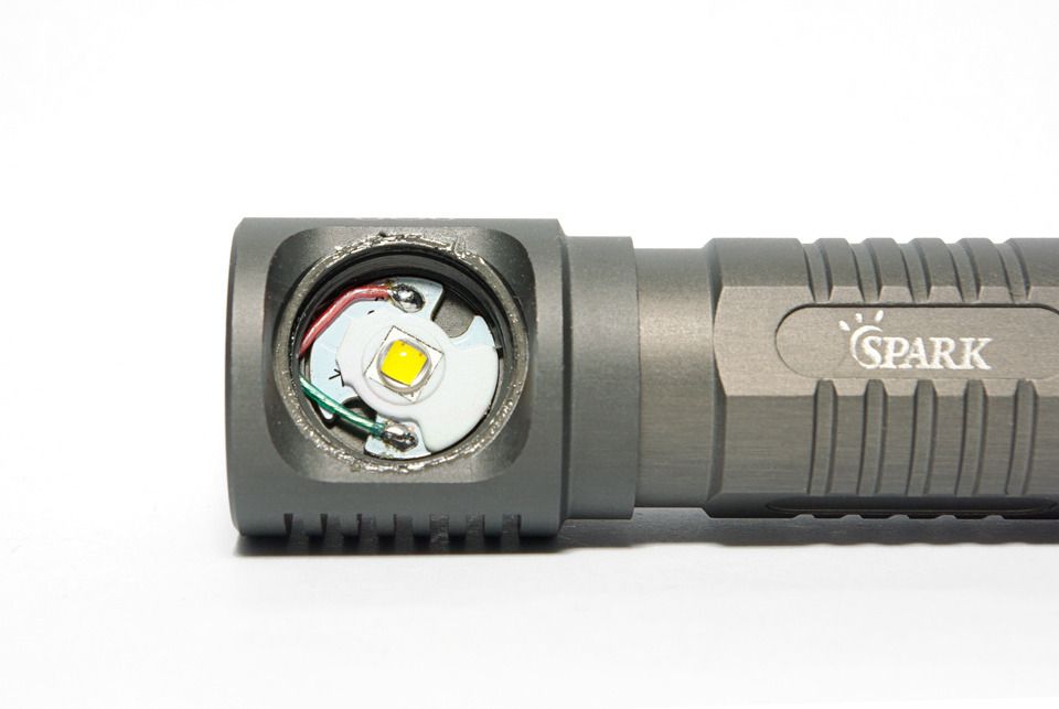

Η Spark είναι μια παραγνωρισμένη εταιρία που φτιάχνει ποιοτικούς φακούς και headlamps ανάλογους των Zebralight κτλ.
Η διάταξη της είναι αρκετά πρωτοποριακή για το κοινό εθισμένο στις κλασσικές Petzl, και κάπου μάλιστα βρίσκει αντίσταση στην εισχώρηση στην αγορά εξαιτίας αυτού.
Μεγάλο λάθος βέβαια, καθώς οι εργονομία αυτών των «στραβών» φακών είναι εξαιρετική.
Το σώμα της στρίβει με ευκολία πάνω και κάτω, αλλά κυρίως, παραμένει κοντά στο κεφάλι και δεν κρέμεται μπροστά από τα μάτια σου όταν πρέπει να το στρίψεις για να βλέπεις κοντά στα πόδια σου. Και φυσικά και οι κραδασμοί είναι λιγότεροι.
Επίσης η διάταξη αυτή επιτρέπει και την κατασκευή από μέταλλο, και αυτό είναι τελείως απαραίτητο αν θέλει κανείς μεγάλη ισχύ φωτός.

Ήταν απαραίτητο να βγαίνει σε έκδοση με μεγάλη διάχυση φωτός (flood) και με πιο θερμό LED. Έτσι έχουμε καλύτερη διάκριση χρωμάτων κτλ στην φύση, και το διάχυτο της δέσμης δεν αναγκάζει -και κουράζει- τον χρήστη να γυρνά το κεφάλι του για αν δει κάτι στο πλάι του, καθώς η δέσμη καλύπτει και την περιφερειακή του όραση.
Τελικά κατέληξα στην Spark για δύο ακόμα λόγους. Την δυνατότητα να αλλάζεις το κάτοπτρο διάχυσης με ένα πιο συγκεντρωτικό, και γιατί αυτός ο φακός κεφαλής δέχεται ΕΥΚΟΛA μετατροπή με αλλαγή του LED. Επίσης πρόσεξα ότι τα κάτοπτρα εξέχουν λίγο, και αυτό επιτρέπει να προσαρμόσει κανείς ένα αυτοσχέδιο φιλτράκι.
Σημείωση: Η headlamp πωλείται μόνο με το κάτοπτρο διάχυσης. Το συγκεντρωτικό πωλείτε ξεχωριστά, αν και κάποιοι μεταπωλητές προσφέρουν και τα δύο σε τιμή πακέτου.

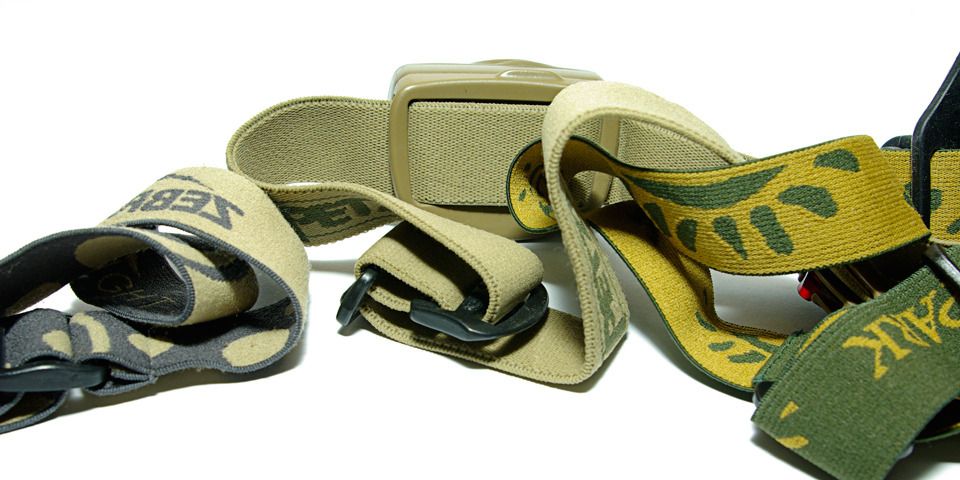

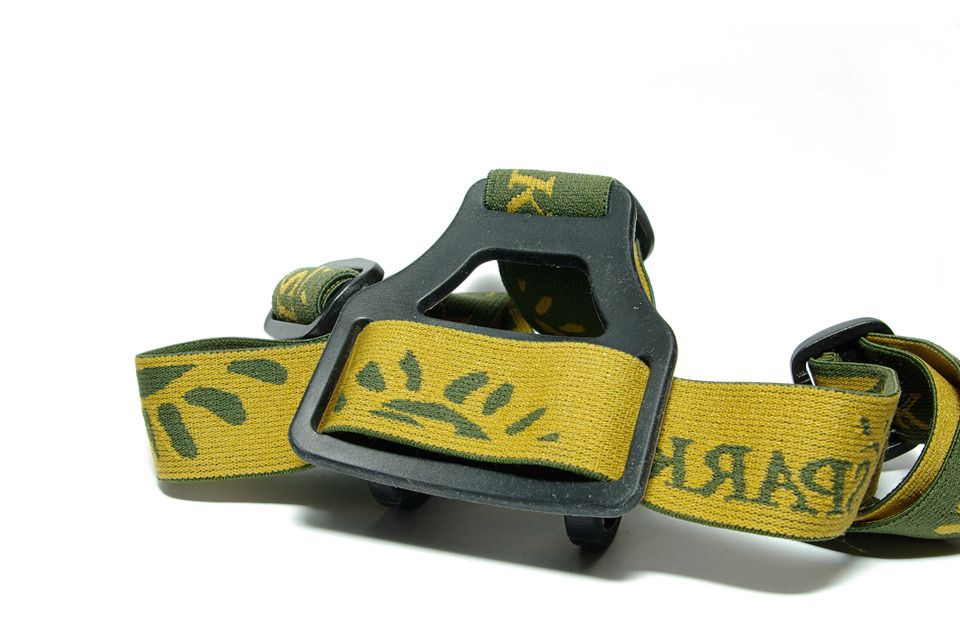

Η SG6 σαν όλους τους φακούς κεφαλής του είδους, είναι αρκετά βαριά, αλλά ο ελαστικός ιμάντας κεφαλής διαθέτει και ένα κατακόρυφο μέρος που κατανέμει καλύτερα το βάρος. Επίσης ρυθμίζεται και το εμπρός και στο πίσω μέρος του.
Η βάση του φακού κεφαλής είναι από σιλικόνη που είναι εύκαμπτη και αντιολισθητική.
Η αλήθεια πάντως είναι ότι ο ελαστικός ιμάντας είναι κάπως λεπτός και διαφέρει αισθητά από αυτόν που χρησιμοποιεί η Petzl. Δυστυχώς είναι ο στάνταρ όλων των φακών του είδους που προέρχονται από την Κίνα. Αν και βαπ’ όσος παρακολουθούμε την αγορά- δεν έχει αναφερθεί ποτέ αστοχία, σε κάνει να αναρωτιέσαι για την συμπεριφορά του σε πολύχρονη χρήση.

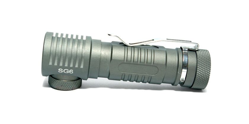

Επίσης τα πάσα του tailcap είναι ανοδιωμένα άρα μη αγώγιμα. Έτσι δίνοντας μισή στροφή ο φακός κεφαλής απενεργοποιείται.
Το τελευταίο που έχουμε να γκρινιάσουμε είναι το ότι ο φακός δεν ισορροπεί αξιόπιστα στο tailcap γιατί η οριζόντια επιφάνεια επαφής είναι κάπως μικρή. Αυτό ίσως ενοχλήσει αυτούς που θα χρησιμοποιήσουν την SG6 σαν φακό Γάμα και συνηθίζουν να τον τοποθετούν κάθετα για να φωτίζουν σταθερά μια περιοχή.

Όπως είπα η headlamp μου αγοράστηκε σε Neutral White. Συγκρίνοντας την με άλλες αποχρώσεις την βρήκα λίγο πιο θερμή από την 3C.
Στη συνέχεια δοκίμασα να μετρήσω την κατανάλωση σε Αμπέρ, αλλά ο ηλεκτρονικός διακόπτης έκανε την διαδικασία δύσκολη. Έπρεπε να κρατώ το κύκλωμα κλειστό στο tailcap με τα καλώδια του πολύμετρου, ταυτόχρονα με την ενεργοποίηση του διακόπτη.
Moonlight β λιγότερο από 0.01A
Low - 0.03A
Medium - 0.39A
High - 1.08-1.39A
Turbo - 2.08-2.49A
Κατά τα φαινόμενα η κακή ηλεκτρική επαφή έκανε την SG6 ή να μην μπορεί αν τραβήξει όσο ρεύμα χρειαζότανε για τις δύο υψηλές σκάλες, ή αντίθετα τραβούσε περισσότερο γιατί όντως έχει regulated ηλεκτρονικά.
Επίσης κατά την μέτρηση του runtime παρατήρησα κάτι που δείχνει ότι έχει και έλεγχο θερμοκρασίας. Κατά διαστήματα εμφάνιζε μια μικρή πτώσης της θερμοκρασίας που συνοδευότανε από μια μικρή αύξηση στην φωτεινότητα λίγο μετά. Πχ συγκρίνετε τα διαγράμματα της θερμοκρασίας και φωτεινότητας μεταξύ ων 42 και 52 λεπτών (θα τα βρείτε παρακάτω).
Τέλος η headlamp έχει και προστασία αποφόρτισης της μπαταρίας. Στα 2,8 volt δίνει ένδειξη ότι θα κλείσει με μερικές αργές φλασιές.
