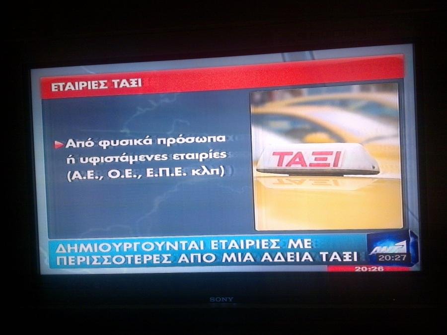

Ντεν πιάνουμε ψηφιακά στον Βόλο καρδια μου....
Θα ανεβάσω και αλλες φωτο αλλων καναλιών αν θέλετε!
Απάντηση: Η Digea στον Θεσσαλικό Κάμπο
Να.. δείτε και τον ΑΝΤ
