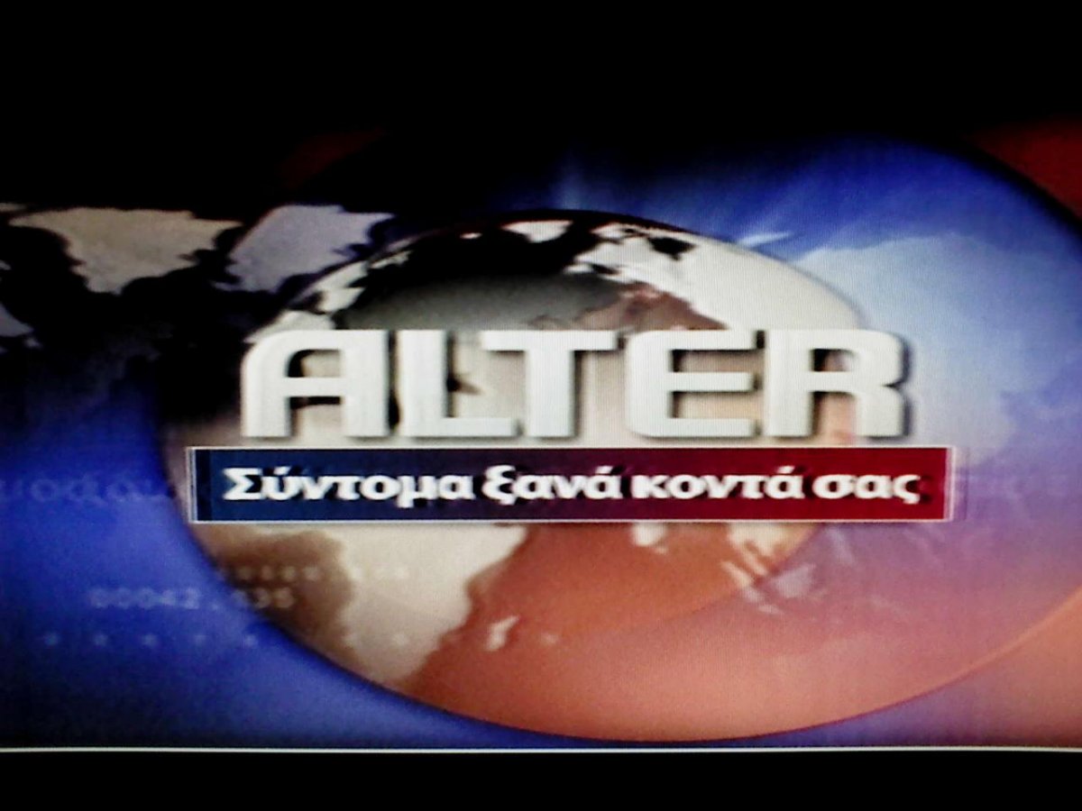

Ένα σκανάρισμα στα αναλογικά κανάλια που ψιλοπιάνω από Πάρνηθα (αν και ψηφιακά πιάνω Υμηττό) μου έβγαλε αυτό. Μάλλον η συχνότητα του ALTER από Πάρνηθα. Ψηφιακά από Digea πάντως δεν δείχνει τίποτα ακόμα. Η εικόνα δεν είναι πολύ καλή γιατί όπως είπα ψιλοπιάνω αναλογικά Πάρνηθα.
