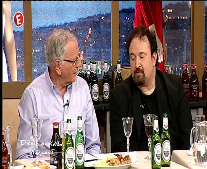

Epsilon HD ....!!! και ΕΝΑ στο κανάλι 57 με ασθενές σήμα.
Απο που, δεν ξέρω.
Πάντως εικόνα απο το ΗD δεν εκπέμπεται, παρά μόνο θόρυβος (χιόνι) στα 576i
Lol, αυτό το έψιλον έχει πολύ δρόμο μπροστά του για να εκπέμψει σε HD.. Εδώ SD και ζορίζεται..

Το logo πάνω αριστερά στην οθόνη γράφει ολόκληρο το EpsilonHD
Mήπως με το HD εννοεί HarDcore? Soft porno έδειχνε πάντως... :goodnight:

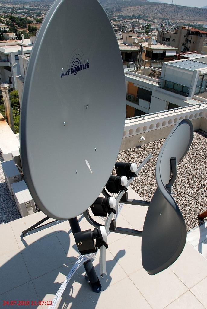

Η κεραία είναι στα 2,5 χλμ απ' το Κ.Ε. Βάρης. Επισυνάπτω φωτογραφία απ' τη ταράτσα σήμερα, που φαίνεται το Κ.Ε.
Βάσανα τέλος!
Σχετικά με το post μου #2874, ενημερώνω ότι μιά βδομάδα μετά, όλα τα κανάλια έχουν πάει στο 100%.
off topic ερώτηση γιάννη. το wave το έχεις πάνω από τη μόνωση?
Πάνω σε πλακάκι, από κάτω μόνωση, από κάτω μπετόν. Τα στριφόνια φτάνουν ως το μπετόν. Βάζω μια φωτογραφία απ' το 2010 που τοποθετήθηκε. (τότε είχε 39.0Ε αντί 9.0Ε τώρα).

Το πλακάκι η υγρασία και οι βροχές δε το δημιούργησαν πρόβλημα?, να το τινάξουν δηλαδή?

Έχει μπει ρητίνη μέσα στις τρύπες, δεν φαίνεται...:antlers:
Απο που, δεν ξέρω.
σε εμενα με κεραια TELEVES DAT 75 που βλεπει Παρνηθα το σημα ειναι στο 95 σε τηλεοραση SONY KDL W905 - τωρα το Epsilon HD δειχνει κρητικους χωρους και το ENA τηλεπωλησεις
