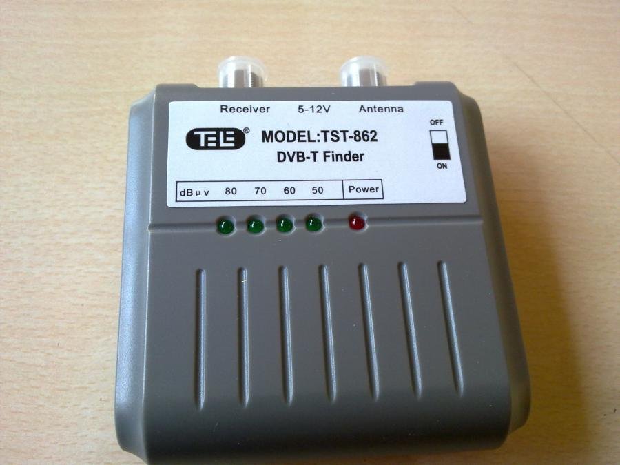

Ισως εκεί γίνεται, είναι αρκετά μακριά απ' το λόφο που κρύβει την Αίγινα. Εγώ όμως είμαι ακριβώς πίσω απ' το λόφο.
Έχω βάλει κι εγώ μια 750, αλλά δε κάνει τίποτα. Εννοείται τη γύρισα παντού.
Ναι, τα έπιασε κ πολύ άνετα. Αν είσαι πίσω από το λόφο δύσκολα τα πράγματα...
Δοκίμασες με πεδιόμετρο? Αν ναι, στα κατέβαζε με χαμηλό σήμα (25-35dB) ή δεν στα κατέβαζε καθόλου?
Αν είχες χαμηλό σήμα (25-35dB), τότε μπορεί να μη στα κατέβαζε στην τηλεόρασή σου/ψηφιακό δέκτη, αλλά είναι πιθανό με έναν καλό προενισχυτή να έκανες κάτι.
Το είδα, αλλά στο σημείο που σου είπα δεν είχα θέμα παρεμβολών στα κανάλια που λες.
Ίσως επειδή είσαι πίσω από το λόφο σκάει το σήμα πιο έντονα με αντανάκλαση και γι' αυτό έχεις πρόβλημα, ενώ εγώ που ήμουν πιο μακρυά δεν είχα.
Δεν μου είπες όμως αν πήρες μετρήσεις με πεδιόμετρο και αν δοκίμασες με προενισχυτή.
Το μόνο που είχα, είναι αυτό της φωτογραφίας. Είμαι ένας απλός διαχειριστής πολυκατοικίας 6 διαμερισμάτων.
Γυρνώντας τη κεραία, άναβαν / έσβηναν τα λαμπάκια. Την άφησα εκεί που (φαινομενικά) είχα τη μεγαλύτερη ένταση, που όμως ήταν "ESE" (East-South East), καμιά σχέση με Αίγινα, που είναι West.
