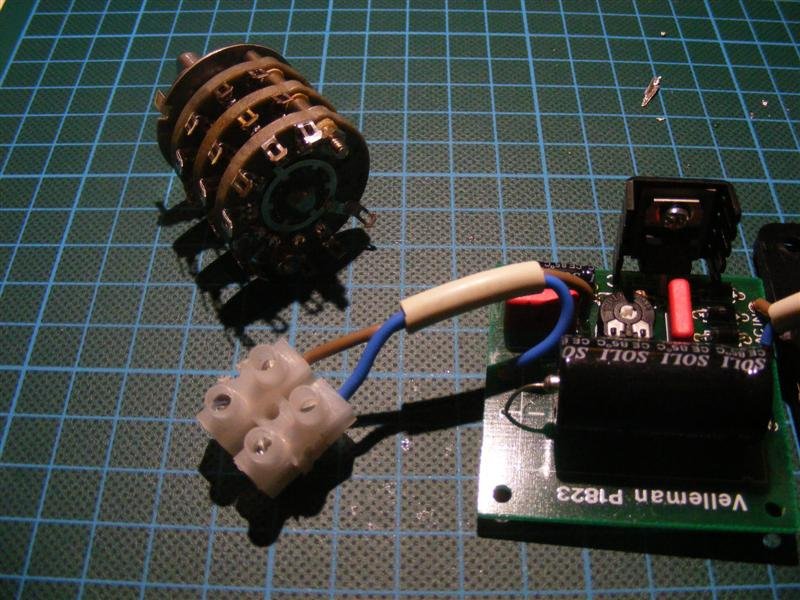

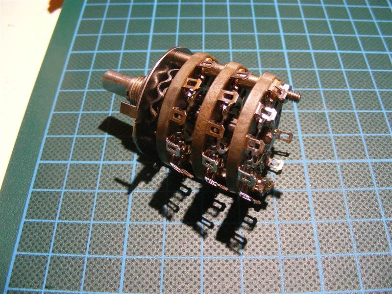

Επιλογεα εχω αυτο το τρικαναλο απ το μοναστηρακι, build like a tank, nos και με απ οτι φαινεται ασημενιες επαφες.
attachment.php
Τροφοδοσια για τα ρελεδακια θα γινει απ αυτο το κιτακι της velleman που βγαζει μεχρι και 24v
attachment.php
