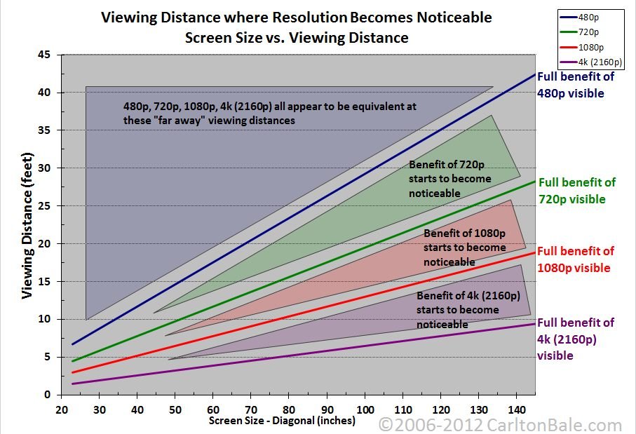

οσο για την αποσταση.....βαζω απο κατω το κλασικο πινακακι.... παρε ενα χαρακα και δες στην καθε αναλυση και μεγεθος οθονης που περιπου θα πρεπει να καθεσαι:operator: (θα φρικαρεις)
