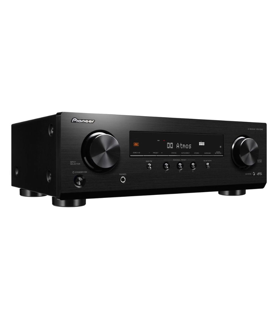

Εξαρτάται τι θέλεις. Αν θέλεις με τα 5.1 ηχεία να έχεις και επεξεργασία ήχου Dolby Atmos, τότε ένας Pioneer VSX-534 σου κάνει.
Αν δεν θέλεις Dolby Atmos επεξεργασία ήχου αλλά θα έχεις σύστημα ισοστάθμισης, σου κάνει ένας Denon AVC-S670H.

Και οι δύο μέχρι 5 ηχεία και sub παίρνουν. Ο Pioneer όμως παίζει και Dolby Atmos ενώ ο Denon όχι.
Η διαφορά στα eq μεταξύ των δύο, είναι ότι στον Denon είναι πιο παραμετροποιησιμο.

Στον Denon και στον Pioneer βάζεις να παίξουν 5.1. Έχουν και οι δύο τον γνωστό 5.1 καμπριολέ ήχο των bed channels. Και εκεί πάνω ανοίγεις την επεξεργασία Atmos στον Pioneer. Αυτή που έχει.
Θα έχει διαφορά ο ήχος; Θα έχει. Γιατί πολύ απλά ο Pioneer έχει dsp της Dolby για Atmos, ενώ ο Denon δεν έχει. Θα έχεις την επεξεργασία του ήχου που θα ακούγεται διαφορετικά απ' ότι να μην την έχεις.
