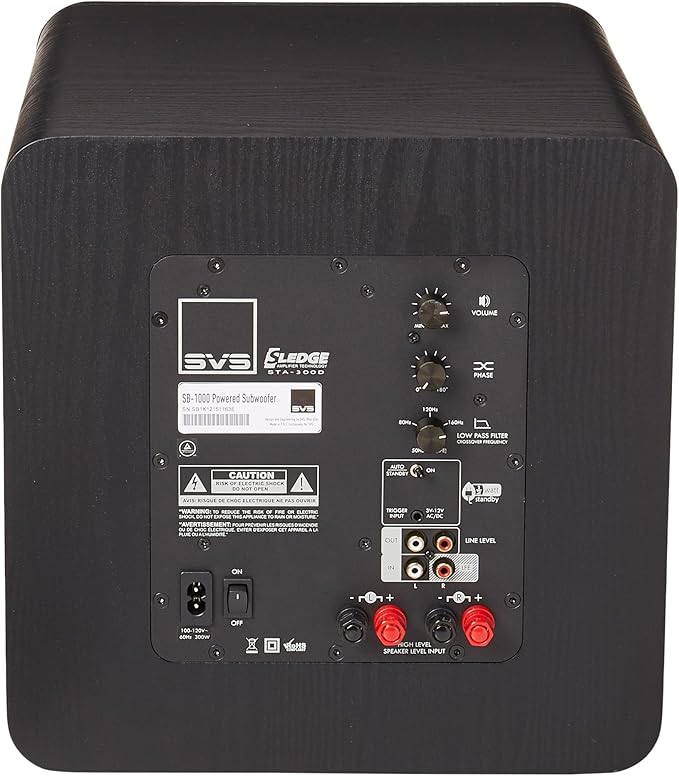

SVS SB/PB-1000

Στο παραπάνω σετ ποια είναι τα watt που πρέπει να έχει ένα subwoofer? Δεν ψάχνω ακρότητες, ισορροπημένος ήχος είναι το ζητούμενο και λίγο παραπάνω μπάσα όταν το ζητάει η μουσική.
Άρα ψάχνεις sub με εισόδους High Level in (όπως στη φωτογραφία)
Σίγουρα κάτι όχι κάτω από 10 ιντσες θα χρειαστείς, και λάβε υπ' όψη ότι επειδή χρειάζεται ισχύς για τις χαμηλές συχνότητες, μη λυπηθείς τα Watt.
