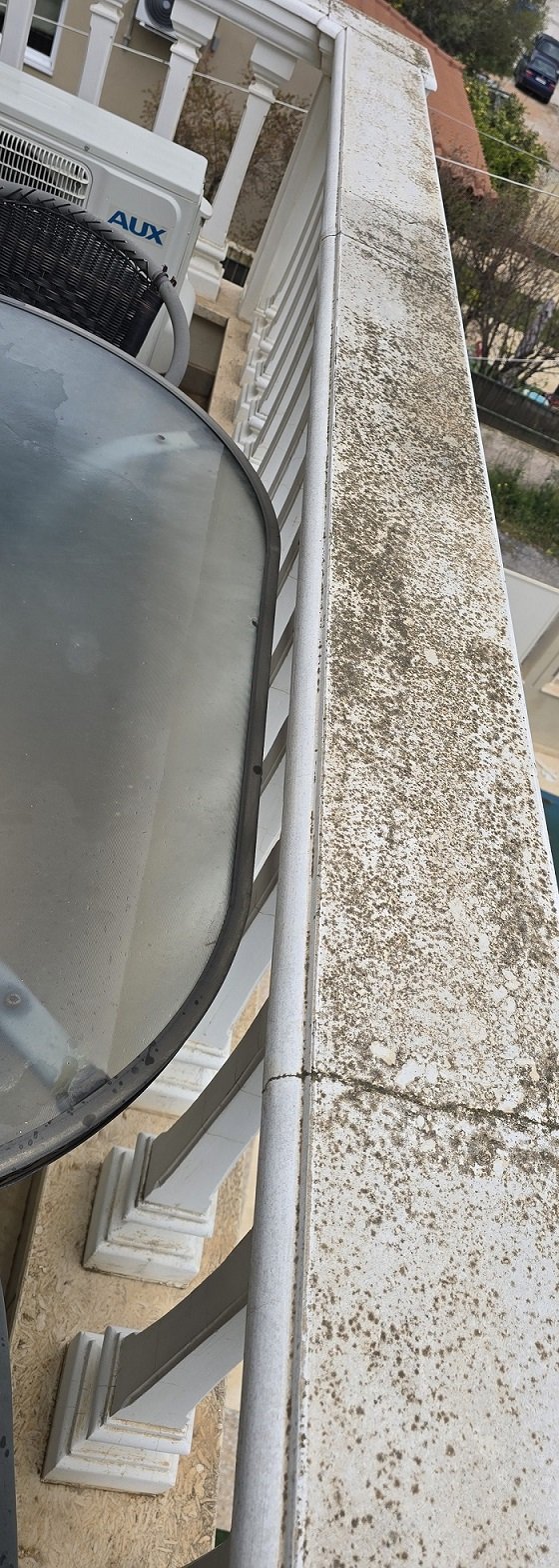

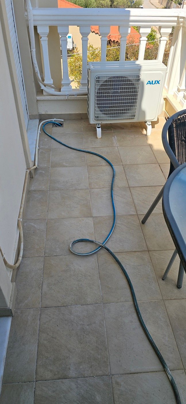

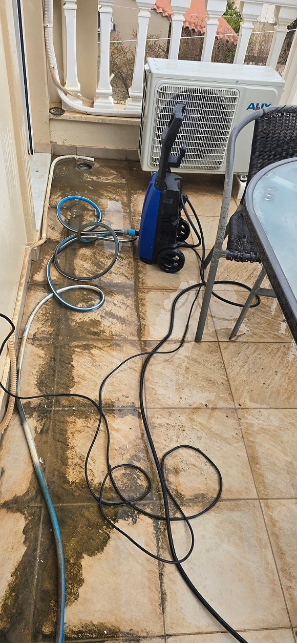

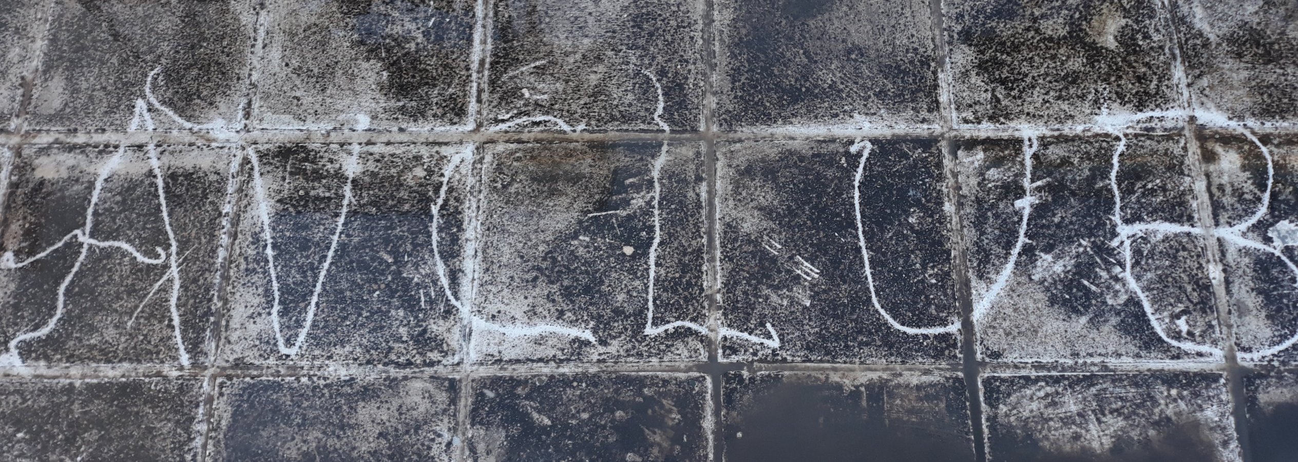

Έχω εγώ φωτό Τασούλη,πριν και μετά από το καθάρισμα που έκανα με το Nilfisk σε μάρμαρα,πλακάκια και μπαλκόνια.Βέβαια τα πολλά μαύρα που φαίνονται στην PRIN 2,χρειάστηκαν και υγρό Durostic για να μαλακώσουν.

Ωραία δουλειά. 👍Το Durostick το έριξες κατευθείαν πανω στα πλακακια και περίμενες μερικά λεπτά πριν χρησιμοποιήσεις το πλυστικό ή το έβαλες μέσα στο μπουκάλι και ψέκασες με αυτό;

Μιλαει μαλλον για αυτο εδω..
Ριχνεις νερο με το πιεστικο πρωτη δοση και απλωνεις το υγρο παντου ριχνοντας οπως ειναι σε ολα τα σημεια και αρκετα περισσοτερο σε οσα εχουν πολυ μαυριλα...
Αφηνεις 5 λεπτα να δρασει και επειτα ξαναριχνεις με το πιεστικο...
Εαν δεν φυγει με την πρωτη επαναλαμβανεις..
Εαν εχουν μεινει και αλκαλικα αλατα και πολυ εντονες μαυριλες θελει και με βουρτσα περιστροφικη η με το χερι για πιο καλα αποτελεσματα.....

Ναι,αυτό έριξα.Σε στεγνό πλακάκι,κατευθείαν από το μπουκάλι της Durostick.To άφησα 4-5 λεπτά και μετά το πιεστικό.Βγήκε το 80% από τις μαυρίλες και το ξανάκανα.

Nαι μπορεις και ως εχει,εννοειται παντα κατευθιαν και με γαντα,(ετσι λενε και τα specs),αλλα εχω δει καλυτερο αποτελεσμα εαν εχεις ξεπλυνει πριν το ριξεις..
