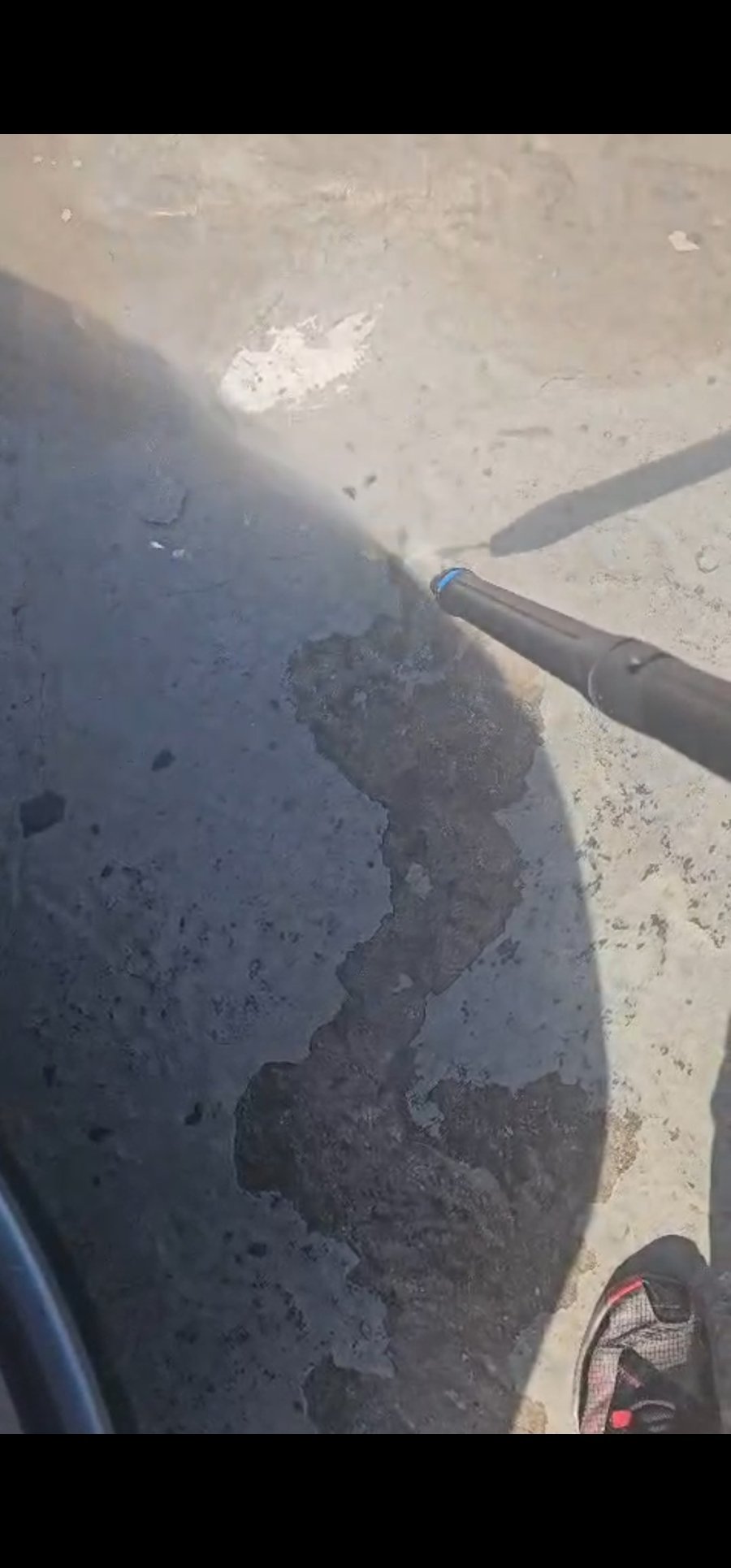

Για τετοια χρήση το πήρα κι εγώ. Με 140bar με τo turbo μπεκ ξεφλουδίζει το τσιμεντόχρωμα από το πλακόστρωτο. Απαγορεύεται αυτό το μπεκ.για αυτοκίνητο.
Το αυτοκίνητο να ξέρεις δεν θέλει πάνω από 100bar.
Με το απλό μπεκ έφυγαν κιτρινίλες σκουριές από τα μάρμαρα στην σκάλα που θα ήθελες κανονικά να ρίξεις το χημικό υγρό και να τρίβεις.
Με μεταλλική αντλία μιλάω.

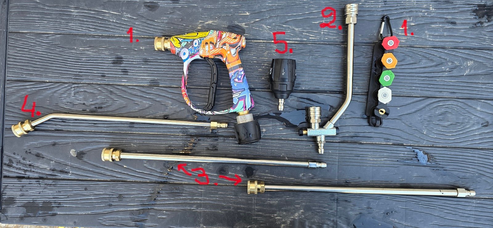

Παρέλαβα σήμερα αυτά που τα νούμερα φαίνονται στην φωτό:
2,3,4 kai 5,ενώ είχα αγοράσει πριν καιρό το σετ με αριθμό 1(από την φωτό λείπει ο αφροποιητής).
Όταν σύνδεσα τους 3 σωλήνες για προέκταση,"έπαιζαν" και σκέφτηκα ότι την πάτησα.Βάζοντάς τες όμως στο πιστόλι και ανοίγοντας το πιεστικό,δεν έτρεξε ούτε σταγόνα από τις ενώσεις.
Τασούλη,τι και αν το Nilfisk δεν έχει ρυθμιζόμενο ακροφύσιο;
Aγοράζεις ένα πιστόλι με 12 ευρώ,μία προέκταση με 6-7 ευρώ και το ακροφύσιο με τις πολλαπλές εξόδους με 5-10 ευρώ και είσαι τζετ.
Θυμήθηκα τώρα ότι πριν πολλά χρόνια,είχαμε αγοράσει με power buy από εδώ μέσα έναν αφροποιητή από το Ebay με καμιά 60αριά ευρώ,μόνο το πλαστικό μπουκάλι!!!
Εγώ πήρα αυτό:
1.Πιστόλι για Nilfisk+αφροποιητής+ακροφύσια με διαφορετικέςς εξόδους-31,91€
Μ22/14mm
Aλλά υπάρχει και αυτό με 12,62€ χωρίς τον αφροποιητή:
https://www.temu.com/gr-en/high-pressure-washer-gun-1-4-inch-quick-connect-compatible-with--k7-series-high-pressure-washers-3000-psi-m22-14mm-hose-connector--with--quick-connect-nozzles-household-high-pressure-water-gun-multi-function-replacement-kit-g-601102908336972.html?_oak_mp_inf=EMzWzOqy1ogBGiBkNDE5Y2JmNmNmNGQ0OTI3YjZjMWViYzFmN2YyNmM5YiDI0cHJ3zM%3D&top_gallery_url=https%3A%2F%2Fimg.kwcdn.com%2Fproduct%2Ffancy%2F7d5c06b4-c115-47cf-b261-effb9cb9d115.jpg&spec_gallery_id=408205&refer_page_sn=10009&freesia_scene=2&_oak_freesia_scene=2&_oak_rec_ext_1=MTI2Mg&_oak_gallery_order=1464680474%2C1778872377%2C989534084%2C380296340%2C1842368642&search_key=Pressure%20Washer%20Water%20Gun&refer_page_el_sn=200049&ab_scene=1&enable_vqr=1&_x_sessn_id=vbkpi5p7ev&refer_page_name=search_result&refer_page_id=10009_1778002193831_87wk1s0cl9
2.Κονέκτορας για συνδυασμό αφροποιητή με πλύσιμο-15,55€
3.Επέκταση πιεστικού,2 σωλήνες,10,59€
4.Επέκταση πιεστικού,1 σωλήνας,7,11€
5.Ρυθμιζόμενο ακροφύσιο με 5 διαφορετικές δέσμες,3,03€,τώρα το εμφανίζει με τιμή 14,25€,θα βρεις όμως και άλλους που ξεκινάνε από τα 5€.

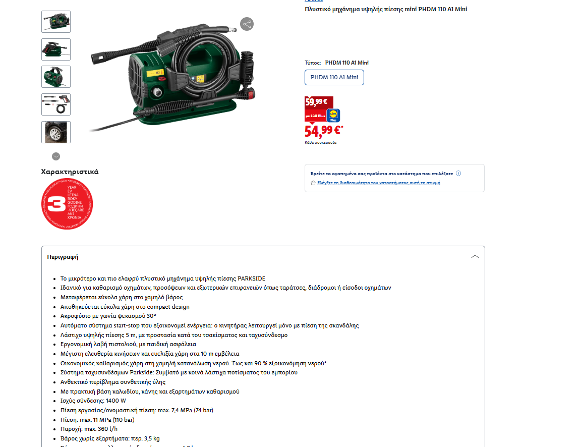

Παιδια χρειάζομαι την βοήθεια σας. θέλω να παρω πλυτσικό μιας και δεν βρισκω άλλη λυση για να καθαρισω έναν τοιχο σε επαγγελματικό χωρο που έχει γεμίσει κοτσιλιες απο περιστερια. Θα ήθελα καποια πρόταση οσο το δυνατόν πιο οικονομική. Δεν ξερω απο μοντέλα και αν χρειαζεται να δεχεται και υγρό. Ειδα σήμερα στο Lidl αυτό αλλα δεν ξερω αν κανει για την περίπτωση μου. Το θέλω κυρίως για τη συγκεκριμένη χρήση αν και καμια φορα για αυτοκινητο
Δεν νομιζω οτι εναι ο καταλληλος τροπος για να καθαριστουν οι κουτσουλιες απ'ευθειας με πλυστικο. Υπαρχει κινδυνος για την υγεια και δεν θα γινει και σωστη δουλεια.
Ιδανικα πρεπει να μουλιασουν/βραχουν με νερο και μετα να καθαριστουν με σπατουλα. Τι χωρος εχει λερωθει? Αν καποιος εχει εμπειρια για το θεμα, θα την καταθεσει.
Το μικρο πλυστικο ειναι παρα πολυ καλο για οικιακη χρηση και βελτιωμενη εκδοση. Εχω το πρωτο μοντελο που εβγαλε και ακομα λειτουργει μια χαρα.
