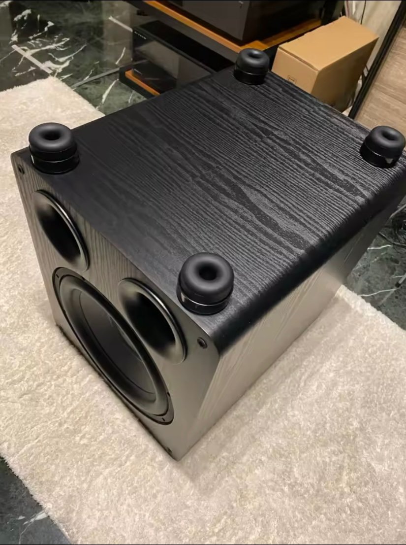

To μυστικο για το τριξιμο ειναι να βαλεις κ 2 πισω με σωστο καλιμπραρισμα
Το μυστικό τελικά για το τρίξιμο ήταν να βάλω πατάκια απορροφητικά κ αντικραδασμικά της SVS από αλίεξπρες στα 35 ευρω η τετράδα και στα 4 πλέον subwoofer. 🙂
