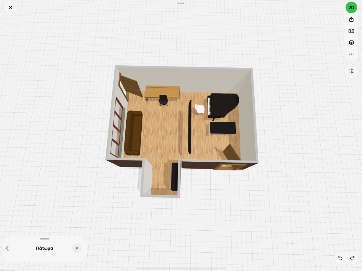

Λοιπόν σας δίνω μια 2d και μια 3d απεικόνιση του χώρου σε γενικές γραμμές. Το ύψος είναι 258εκ. Στο κέντρο του δωματίου στο ταβάνι υπάρχει γυψοσανίδα που χαμηλώνει το ταβάνι στο 212 για περίπου 120 πόντους πλάτος. Σαν ένα δόντι για να κρύψει κάποιες σωληνώσεις οροφής.
Εναλλακτικά θα μπορούσε να αλλάξει θέση τηλεόραση με καναπέ. Αυτές είναι οι επιλογές.
Τηλεόραση με καναπέ είναι ενδιαφέρον swap.
Φθάνει να έχεις πατζούρια και να μπορείς να κάνεις πλήρη συσκώτιση.
Δεν πάω να μείνεις με τα ηχεία της TV, πάω να πάρεις κάτι που να αξίζει τα λεφτά του, να σου δώσει αυτό που θέλεις, και να μην πάνε στράφι τα χρήματα.
Δεν είμαι πωλητής να σου τάξω λαγούς με πετραχείλια και να σου πουλήσω ότι έχω στο στοκ και μετά να γίνω Houdini :D
Ρεαλιστικά πράγματα, όχι τάξιμο ανέφικτων πραγμάτων ούτε φανφάρες.

Εννοείται φίλε μου, κάνω χιούμορ, και εκτιμώ ιδιαίτερα που μου δίνεις το χρόνο σου κι εσύ και τα υπόλοιπα παιδιά εδώ που βοηθανε.
Τα παράθυρα δεν φαίνονται καλά στο σχέδιο, είναι πολύ πιο στενά και ψηλά προς το ταβάνι (ημιυπόγειος χώρος). Θα μπει κουρτίνα χοντρή που να κάνει πλήρη συσκότιση. Επίσης θα μπει και παχιά κουρτίνα στη μέση του χώρου για να χωρίζει/κρυβει τον ένα χώρο από τον άλλο (home cinema - χώρος πιάνου). Αναλόγως τις ακουστικές ανάγκες μπορεί να την έχω στην άκρη την κουρτίνα ή να την έχω κανονικά ανοιχτή.

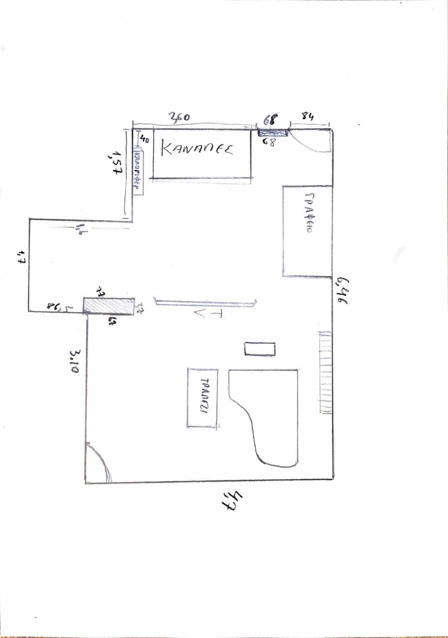

Θα επανέλθω με πιο ακριβές σχέδιο του χώρου γιατί το από πάνω είναι αρκετά γενικο.
Αυτη ειναι η κατοψη του χωρου. Τα γκριζαρισμενα κομματια ειναι κολωνες. Πισω και πανω ψηλα απο τον καναπε εχει παραθυρα, εκει θα μπει σκουρα κουρτινα για συσκοτιση. Πισω απο την τηλεοραση θα μπει μια μεγαλη κουρτινα απο ακρη σε κρη για να διαχωρίζει το δωματιο σε χωρο Home cinema και χωρο εργασιας. Προφανως η κουρτινα θα μπορει να μαζεύει τερμα άκρη όποτε χρειαζεται.
Το υψος του χωρου ειναι 258εκ. Στη μεση του ταβανιου (εκει που θα βρίσκεται η τηλεοραση) το υψος κατεβαινει στα 210εκ με γυψοσανίδα απο ακρη σε ακρη και με πλάτος 150εκ.
Το δωματιο ακομα δεν εχει τον καναπε ουτε την τηλεοραση. Και τα δυο ερχονται απο βδομαδα. Υπαρχει δυνατοτητα οπως ειπα απο πανω να γινει αλλαγη τηλεορασης με καναπε.
Μπορω να δωσω μεχρι 2000€ για subwoofer(s).
Γύρνα το από την άλλη όπως σου είπα. Τηλεόραση κάτω από τα παράθυρα στον τοίχο και ο καναπές εκεί που έχεις τη τηλεόραση στο σχέδιο.
