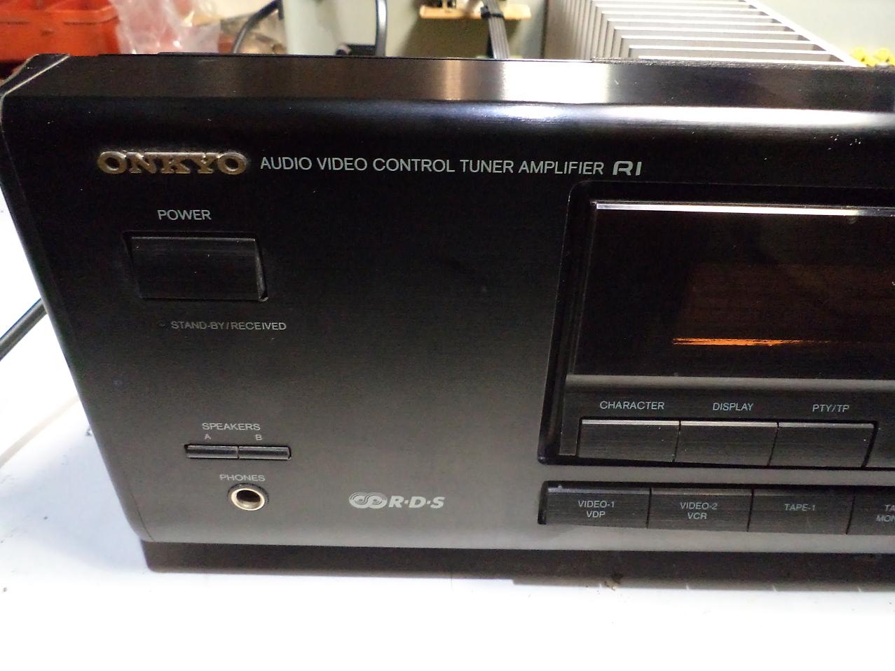

service onkyo R1
σε καποιες φασεις ακους ονοματα οπως onkyo και σε πιανει ενα δεος ...Θεωρεις οτι απο το ονομα και μονο οτι το μηχανημα θα ανοικει στα κορυφαια της κατηγοριας του ...γενικα παντως απο τα συγεκεριμενα μηχανηματα τον τελυταιο καιρο εχωακουσει αρκετα παραπονα .... Η δικια μου αποψη ειναι οτι ενω οι σχεδιασεις τους ειναι πολυ καλες ακι αντισοτιχα η υλοποιηση της σχεδιασης ειναι πολυ καλη τελικα η ποιοτητα και οι επιλογες σε καποια υλικα , μαλλον υποβαθμιζουν την συνολικη κατασκευη .
Θετικος ζεστος και μεστος ηχος σιγουρα οχι καλυτερος απο εναν αντιστοιχο ΥΑΜΑΗΑ ας πουμε στην ιδια κατηγορια .... πολλα του ηχου καναλωνονται στον ηελκτρονικο επιλογεα εισοδου συμβατικος ενσχυτης αλλα με ""αντρικη "" τροφοδοσια αλλα και τρανσιστορ που μαλλον ειναι μαιμου ... η αν οχι μαιμου φιαγμενα απο καποιον κινεζο κατασκευστη ( 2SA 1302 μαυρο δεν εχω δει ποτε στην ζωη μου που να ειναι αυθεντικο . ) και οι μετρησεις και οι ακροασεις ειναι σαφως μεσα στα ορια του αποδεκτου ...Και στις δυο περιπτωσεις μενειςμε την εντυπωση οτι κατι λειπει .....

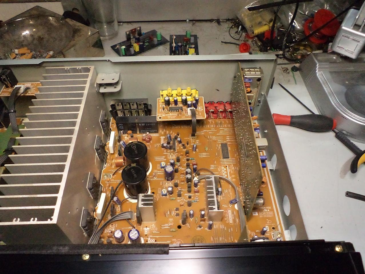

μερικες φωτο απο τα εσωψυχα ..

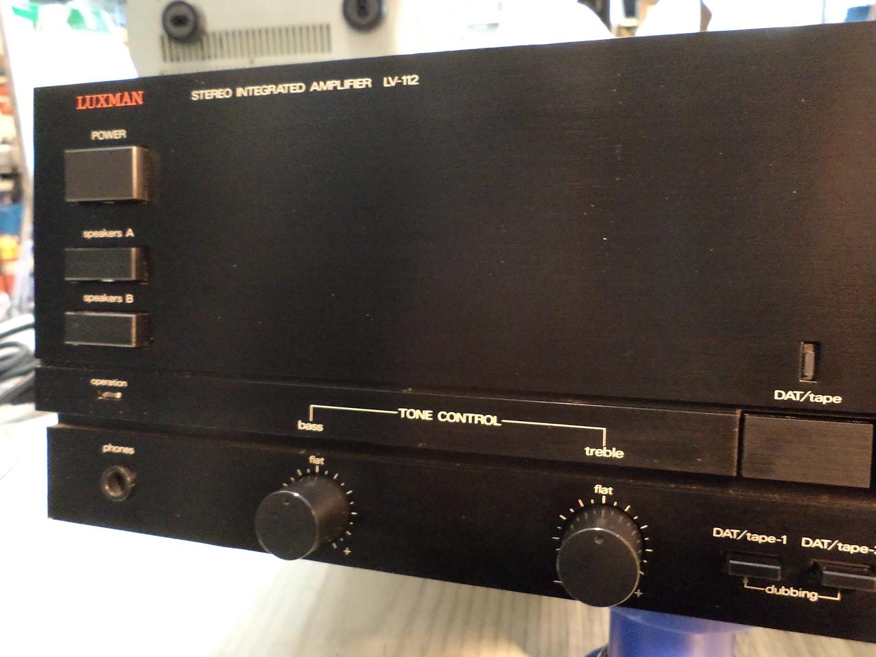

service LUXMAN LV 112
καποιος θα εχει δει στο ""σκασμενο" τσογλανακι που χτυπιεται κατω στο JUMBO ...και κραταει την αναπνοη του μεχρι να σκασει και η μαμα ???? ... ε κατι τετοιο παθαινω και εγω οαν βλεπω τα STK ... ΤΑ ΜΙΣΩ ΤΑ ΜΙΣΩ ΤΑ ΜΙΣΩ !!!!:smash::smash::smash:....ισως φιαγμενος απο την καστα των τεχνικων δεν μου αρεσει κατι ο οποιο δεν εχει σημειο να κολλησω η να ρυθμισω ...Τα ολοκληρωμενα αυτης της γενειας δεν ειχαν απολυτως τιποτα να δωσουν ηχητικα .... Ολα ηταν λιγο πανω απο το μετριο περιοθωρια για ρυθμισεις μηδεν ...εξωτερικα δεν γινεται σχεδον τιποτα ... βελτιωσεις απλα τις ξεχνας ..
Απο την αλλη ο επιλογεας εισοδου ειναι επισης ηλεκτρονικος οποτε γραψε αλλη μια απωλεια απο εκει και ετσι ενα μηχανημα με ωραια δομηση καλο τροφοδοτικο και καλης ποιοτητας εξαρτηματα ( περα απο το ολοκληρωμενα ) συνολικα οπι επιδοσεις του ειναι μαλλον μετριες .
καπου εδω θα πρεπει να σημειωθει οτι για τον Ιαπωνα κατασκευαστη ο οποιος εχει δειξει την ποιοτητα της σχεδιασης και της δουλειας του οι συγκεκριμενες επιλογες τελικα δεν ηταν θεμα τεχνικο ...ηταν θεμα καθαρα μαρκετινγκ Επρεπε απλα να υποστιριξουν την αδελφη εταιρια που τα εβγαζε
μερικοι ηλεκτρολυτικοι ...λιγες επισκευες στο τυπωμενο ...ολα κι ολα αυτα ηταν
μερικες φωτο απο το εσωτερικο ... περα απο τα παραπανω θα το χαρακτηριζα σαν μηχανημα ...αδιαφορο .

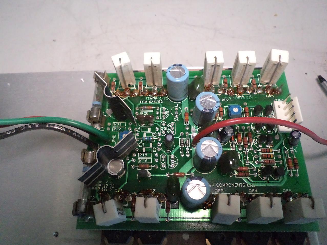

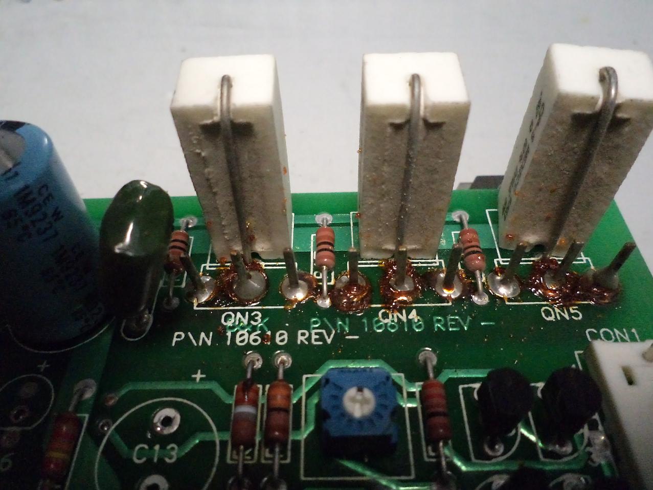

SERVICE bk COMPONENTS EX 4420
Σοβαροτατο μηχανημα απο Αμερικανο κατασκευαστη αμεσως μολις ειχαν βγει τα 62-1058 μοσφετ και η υλοποιηση του εχει να κανει πανω στο application note της μαμας ...Απο τις πρωτε υλοποιησεις οι οποιες ηταν μαλλον "φυλαγμενες " με κυριο προβληματο ευρος ...Θελω να πιστευω οτι το συγεκεριμενο μηχανημα εχει βγει ετσι γιατι ηταν σχετικα πρωιμο οποτε τα πραγματικα ορια των εξαρτηματων δεν ειχαν ακομα εξερευνηθει .Σημερινα μηχανηματα πανε στον ουρανο ( σχετικο και αυτο για ενισχυτη με mosfet ) και σαφως παιζουν καλυτερα .
Το ηχητικο αποτελεσμα απο ενα μηχανημα με τελειο τροφοδοτικο , εξαιρετικα στιβαρη κατασκευη , καλα δομεμενες ( αν και ορθιες πλακετες ) διπλης οψεως ηταν στακατο , ακριβειας απλα λιγακι σκοτεινο ...
Σαν επισκευη αλλαχτηκαν ολοι οι ηλεκτρολυτικοι μια και οριζοντια τοποθετημενοι απο το 90κατι εγινε ενα ρυθμισμα τοποθετηθηκε decoupling η DNC οπως το λεμε στην γλωσσα μας το οποιο ειχε ξεχασει ο κατασκευαστης στα πρωτα μοντελα ...
και good to go ....δυστυχως απο ενα λαθος εχω μονο τις φωτο απο τις πλακετες οπου καποιος μπορει να δει οτι ενω η πλακετα ειναι κατασκευασμενη στην taiwan (εξαιρετικης ποιοτητας κα σχεδιασης θα ελεγα ) τα μοσφετ κολληθηκαν στηνΑμερικη αλλα προφανως τα καθαριστικα πλακετας δεν τα ειχαν ανακαλυψει και προφανως δεν ειχαν ανακαλυψει οτι τα καταλοιπα κολλησης πανω σε ενα μοσφετ μπορει και να δημιουργησουν καποια επικινδυνη χωρητικοτητα ...
enjoy
ασε που απο οτι δειχνει ουτε καλο κοφτακι δεν ειχαν στο εργαστηριο για να κοψουν τους ακροδεκτες απο τα φετ

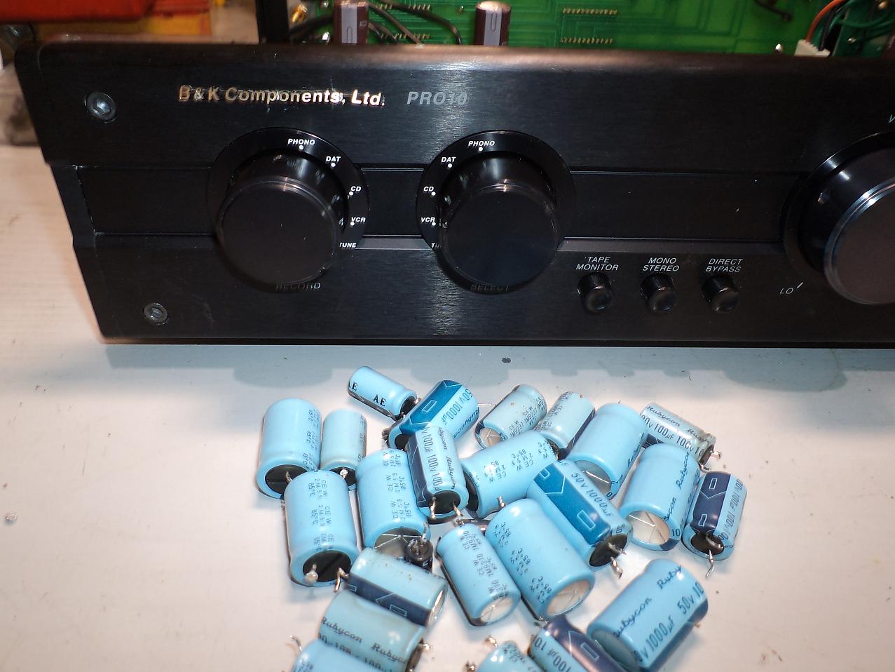

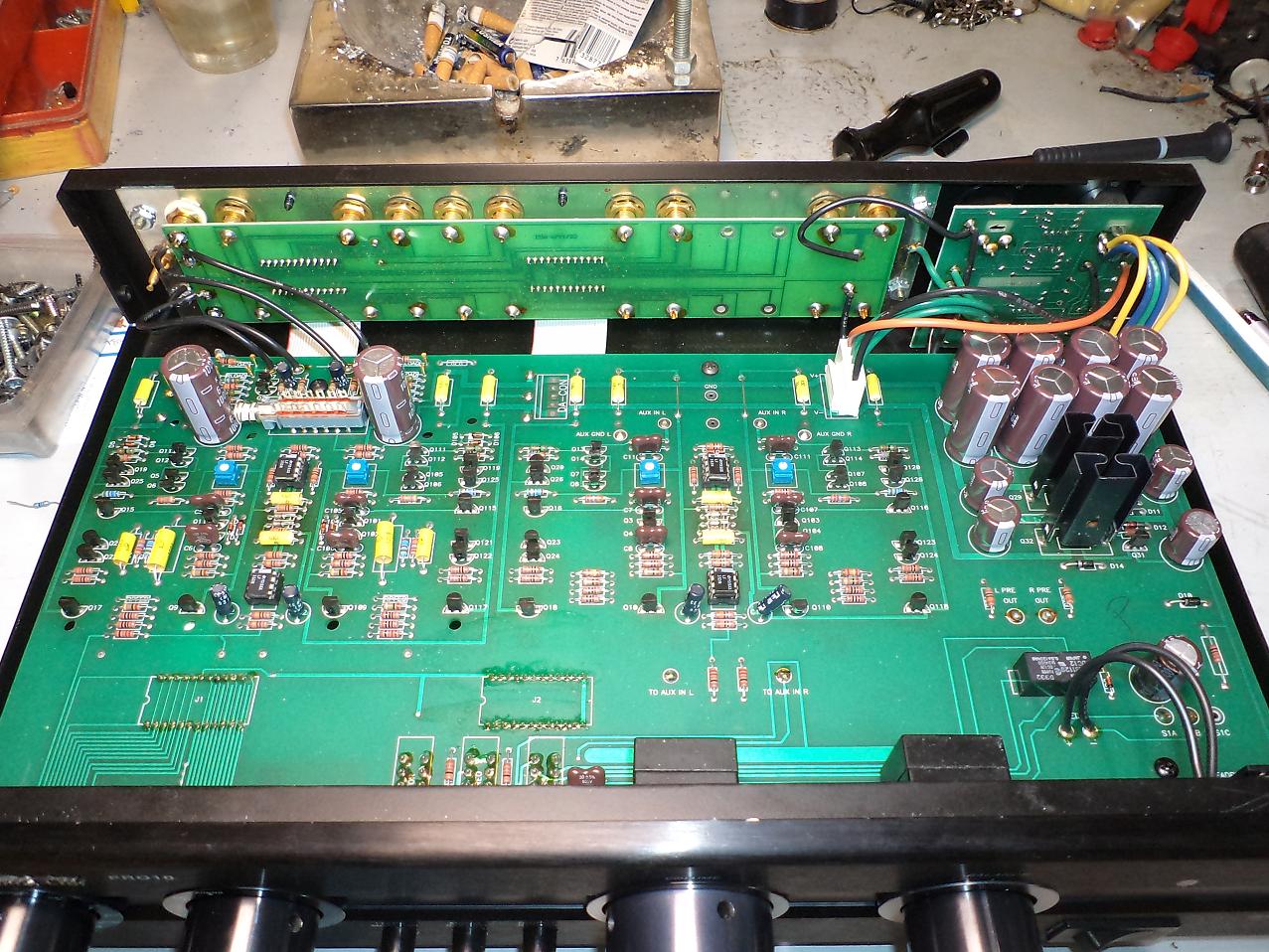

SERVICE bk COMPONENTS Pro10 Sonata
ακολουθει o set προενισχυτης της ιδιας σειρας και εταιριας οπου ενα τεχνολογικα και κατασκευαστικα κορυφαιο μηχανημα με πολυ εξυπνη σχεδιαση αλλα και πολυ καλη υλοποιηση υποβαθμιζεται απο δυο πολυ σημαντικες παραμετρους ...Αρχικα η επιλογη για το κερδος ειναι Χ10 οπου σημενει οτι με πηγη ( σημερινη ) με εξοδο στα 2 βολτ ο προενισχυτης θα βγαλει στο 100% σχεδον 18 και πλεον βολτ στην εξοδο ...ανουσιο και αχρηστο θα ελεγα εκτος εαν εγω κανω λαθος και καποιο απο τα μηχανηματα αυτης της εταιριας ειχε τετοιου τυπου αναγκες ...
Το δευτερο μειον ειναι η χρηση καλωδιου απο computer για την μεταφορα των σηματων απο το μπας της εισοδου μεχρι την πλακετα .... crosstalk και αλλα τραγελαφικα απο την στιγμη που ειχε τουλαχιστον δυο ενεργες πηγες σην εισοδο του ....
Φυσικα με τοσο κερδος αλλα και με τετοια δομηση δεν παιζει και τελεια αλλα γενικα παρολα τα προβληματα επαιξε σχετικα καλα .
Αξιοθαυμαστο το ποτενισομετρο balance ( το οποιο δεν μπορεσαμε να σωσουμε τελικα ) το οποιο εινα ειδικη παραγγελια στην NOBLE με μια επιπλεον επαφη βραχυκυκλωσης οπου οταν ο χρηστης εχει επιλεξει balance στην μεση τοτε οι δυο επιπλεον επαφες φροντιζουν να παρακαμπτουν τελειως το ποτενσιομετρο για ευνοητους λογους .
Ο προενσχυτης εχει μαλιστα και passive mode οποτε το ενεργο σταδιο βγαινει τελειως εκτος και ετσι εχεις και τα δυο μηχανηματα σε μια συσκευασια .Κατα τον πελατη ο προενισχυτης ειχε βραβευθει για to passive mode ως καλυτερος μεταξυ αρκετω αλλων ( ???? ) μπραβο τους !!! βραβευσαν ενα ποτενσιομετρο !!! και μεις που τους ακουσαμε 5 φορες πιο μπραβο ...
Απολαυστε φωτο αλλα και ενα συγκριτικο εδω http://www.avclub.gr/forum/showthre...ισχυτή?p=1056332363&viewfull=1#post1056332363

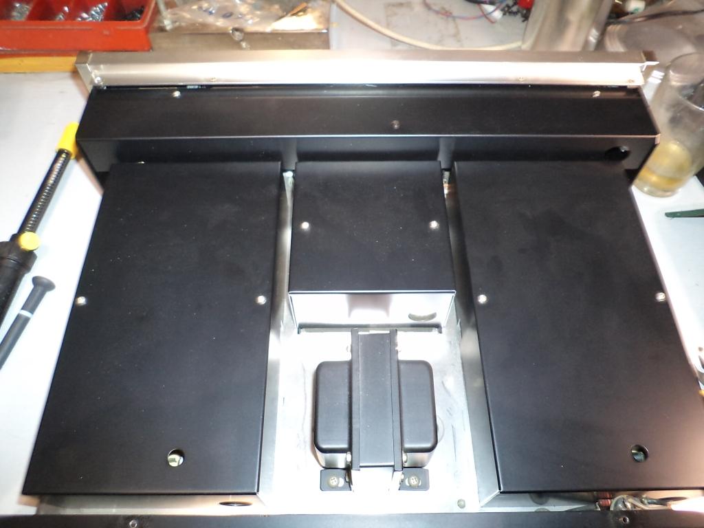

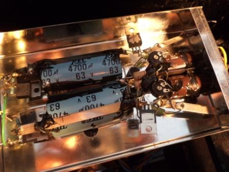

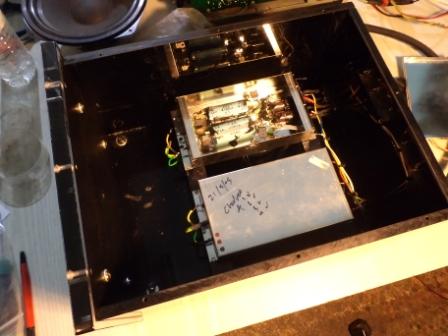

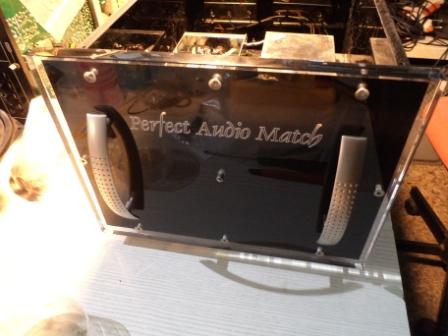

service perfect audio match
η κατασκευη ανοικει σε μελος του φορουμ Ευγενεστατος Γιωργος ο οποιος διαπιστωσε οτι το μηχανημα του ( γνωστο phono stage ) δεν λειτουργει και μας το εστειλε για επισκευη.Ευυχως ηταν αυτο που δεν παει το μυαλο σου ...δλδ οτι για καποιον παραξενο λογο απλα καηκε το led της τροφοδοσιας που εκανε τον ανθρωπο να σκεφτει οτι το μηχανημα καηκε μια και τα led θεωρητικα δεν καιγονται ....

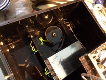

Φυσικα μας δοθηκε η ευλκαιρια να ριξουμε και μια ματια στην υλοποιηση η οποια ειναι ενα διπλο τροφοδοτικο 19,5+19,5 βολτ για να τροφοδοτει ενα phono stage .
η αληθεια ειναι οτι οταν ειδα απο μεσα την κατασκευη point to point οχι καποια πλακετα οπως καποιος μπορει να δει απο τις φωτο...( το οποιο συνεχιζω να πιστευω οτι ειναι καταληλο για λυχνιες αλλα ακαταληλο για ημιαγωγους ) με μια απλη περιγραφη ειναι καπως ετσι
---κατασκευη point to point
---Αxial /οριζοντιοι πυκνωτες με οτι αυτο εχει να κανει την ζωη των πυκνωτων
---Πλουσια τα υλικα αλλα χωρις ακροτητες
---Κατασκευη σε θωρακισμενο κουτι ( δεν εχω καταλαβει ακομα γιατι )

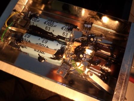

---κυκλωματικα η εκτελεση του datasheet LM317/337 οπως το βλεπουμε στην σελιδα της National αλλα με πλουσια υλικα
--- fit through πυκνωτες στην εισοδο της θωρακισης για τοι εναλασσομενο ( παντελως ακατανοητο και αυτο )
--- fit through πυκνωτες και στην εξοδο της θωρακισης ( επισης ακατανοητο )
--- Απλα τριμερακια της Piher για την ρυθμιση της τασης χωρις ουτε καν πολυστροφα
--- Λαμες επαργυρες για να μεταφερουν το ρευμα απο τους πυκνωτες προς τα ολοκληρωμενα ...
--- και τελος πενταγρηγορες διοδους για να ανοιρθωβωνουν τους 50 ΗΖ του δικτυου
εξηγω μια τις ενστασεις μου και μεσα απο αυτο ισως καποιοι να αποκτησουν εν α μπουσουλα για καλυτερς κατασκευες στο μελον
---κατασκευη point to point καμμια αντιρηση κανενα κακο αλλα και κανενα απολυτως οφελος ... μαλλον μηχανικοι κινδυνοι απο τα εξαρτηματα που ειναι κρεμασμενα σανντσαμπια στον αερα .... Για πολλοστη φορα οι εραστες της λαμπας πρπει να καραλαβουν οτι η ημιαγωγοι δεν εχουν προβλημα σε οτι αφορα τις αποστασεις αλλα εχουν περισσοτερο προβλημα σε οτι αφορα την συμμετρια και την καλη δομηση και διανομη των σηματων αλλα περισσοτερο της γειωασης ....στις λυχνιες ενα μεταλλικο σασσι και ολα γειωνονται εκει ...τα τρανσιτορ και ολοκληρωεμενα δεν δουλεουν ετσι.
---Αxial /οριζοντιοι πυκνωτες πυκνωτες τοποθετημενοι οριζοντια θα ζησουν λιγοτερο απο αυτους που ειναι καθετα simple fact
---Κατασκευη σε θωρακισμενο κουτι η κατασκευη σε θωρακισμενο κουτι εχει καποιας μορφης νοημα αλλα σαφως οχι οταν στο ιδιο κουτι βαζεις μεσα και το εναλασσομενο και το συνεχες ...Περα απο αυτο δημιουργει ενα πολυ σοβαρο προβλημα σε οτι αφορα την διαχειριση της γειωσης Οι αποφασεις εκει για το τι και που θα ειναι γειωμενο ειναι πολυ επικυνδυνες γιατι οταν φιαχνεις δυο ξεχωριστα τροφοδοτικα σε Θωρακισμενα κουτια με ολες τις γειωσεις κουμωμενες πανω στην θωρακιση ο κινδυνος ground loop περιμενει στη γωνια με αγριες διαθεσεις .... Σαφως star ground κατω απο αυτη την λογικη ειναι μαλλον αδυνατον να επιτευχθει ...Σαφως σε ενα κυκλωμα 317-337 το οποιο γενικα απο την μανα του εχει πολυ καλο pssr οποτε η θωρακιση δεν το βοηθαει σε τιποτα σπουδαιο αλλα αντιστοιχα το ιδιο κυκλωμα ειναι πολυ πιο ευαλωτο σε ground loop και θεματα συνδεμενα γυρω απο αυτο .
---κυκλωματικα η εκτελεση του datasheet LM317/337 ...εκει λοιπον λιγη τεχνολογια την σηκωνει .... εφοον μπαινεις στην διαδικασια να φιαξεις μια τοσο σοβαρη ( και πολυ ακριβη κατακευη ) σαφως θα επρεπε να εισαγεις κατι καλυτερο απο το datasheet LM317/337
οι fit through πυκνωτες ειναι ενα συστηματακι για να εισαγεις μια τροφοδοσια σε ενα θωρακισμενο κουτι κανωντας απλα μια τρυπα και ενα κολλημα αλλα με την δυνατοτητα να κανεις ενα decoupling σε αυτη την τροφοδοσια επι τοπου ( εξασφαλιζει καθαροτερο και πιο γρηγορο ρευμα ) καθε σοβαρος ενισχυτης RF ειναι κατασκευασμενος με αυτο τον τροπο ....στην δικια μας περιπτωση εκτος του οτι δεν εχει ιδιαιτερο νοημα δεν ωφελει σχεδον πουθενα αλλα δεν βλαπτει κιολας.
Δημιουργει ομως 2 πολυ βασικα θεματα :
ενα οτι με αυτο τον τροπο κανουμε τοπικο decoupling πανω στην θωρακιση οποτε star ground τελος
και δευετρον και πολυ βασικοτερο οτι ποτε δεν χρησιμοποιυμε τετοια πραγματα για εναλασσομνο ρευμα ( SPIKES και διαφορα αλλα υψισυχνα η και ΕΜΙ που μπορει να περασουν μεσα απο τον μετασχηματιστη διοχετυονται μεσα στην κοινη γειωση θωρακισης/ σηματος απο τα fit through
Γενικα η εικονα που σχηματισα ειναι οτι καποιος με πολυ λαμπατο background ξεκινησε να φιαχνει ενα τροφοδοτικο χτισμενο γυρω απο τα 317/337 το οποιο φυσικα ειναι αδυνατον να γινει ( τουλαχιστον με τετοιο συλλογιστικο ) Στο τελος η ολη κατασκευη διοχετευει με ενα κοινο καλωδιο περιπου 1,5 μετρο τις 4 τροφοδοσιες και τις δυο γειωσεις προς το phono stage .... ολη η θωρακιση και ολη η σταθεροποιηση παει στο βροντο .....αυτα τα πραγματα γινονται κοντα στην πλακετα που θελεις να τροφοδοτησεις ... οι αποστασεις τετοιου τυπου απλα ανοιγουν δρομους για να μπουνε διαφορα μεσα στο phono stage εκτος αν ολα αυτα παιζουν σε χωρο ο οποιος δν εχει κανενα ΕΜΙ και πεντακαθαρη ταση .....

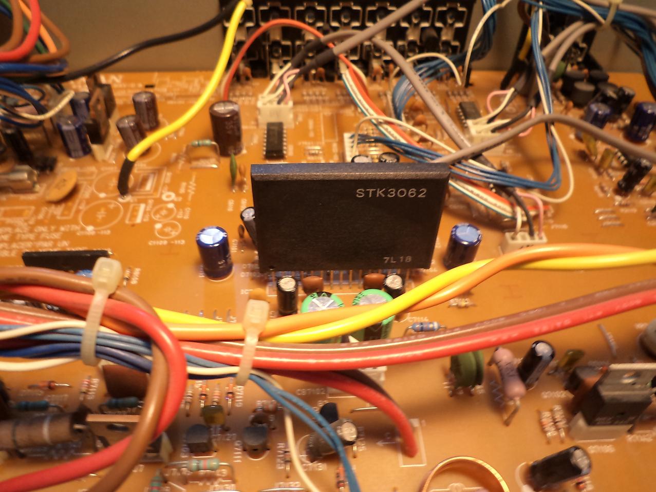

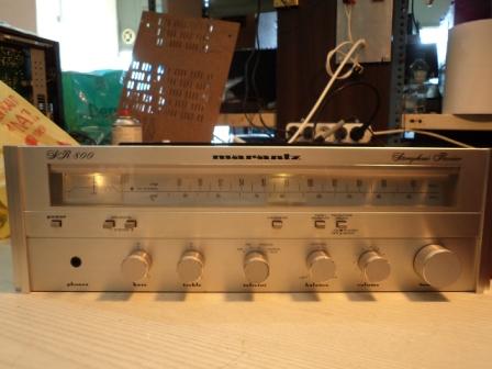

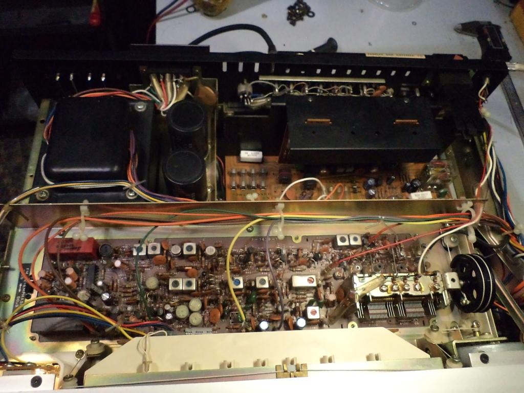

service MARANTZ SR 800
Ο SR 800 ειναι ενα απλο μηχανημα παραγωγης της δεκαετιας δεν εχει κατι το ιδιαιτερο να επιδειξει μαλλον κακο μηχανημα θα ελεγα ....Το ραδιοφωνο ειναι ενα απλο τιουνερ ομοιο του μπορει καποιος να βρει ακομα και σε ενα φορητο ... ενισχυτης χτισμενος γυρω απο ενα STK γενικα ενα ακομα συμβατικο μηχανημα που φιαχτηκε καθαρα για συναισθηματικους λογους και λιγοτερο για τα ωραια του ηχοχρωματα .
gut pictures ...

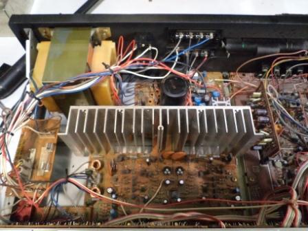

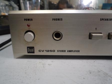

SERVICE DUAL CV 1250
Καλο ηταν αυτο !!! οι Γερμανοι με την γνωστη ποιοτητα αλλα και αλλζονεια στις κατασκευες τους εκαναν αγωνα δρομου να φιαξον ενα μηχανημα 2χ60 βαττ ( περιπου ) αλλα χτισμενο μονο σε ενα σασσι οριακα ενα U ... Καλο ... μαλλον το πετυχαν ...πρωτοποριακη η χρηση μπαφφερ με ολοκληρωμενο .... αλλα και η χρηση ολοκληρωμενου στα κυκλωματα των τονων Τα κυκλωματα αυτα δουλευουν με τοπικη σταθεροποιηση 15+15 βολτ που προερχοναι απο τοπικα regulator 78M15 79M15 ...Για το σταδιο εξοδου εβαλαν τα γνωστα darlington pack STK οπου θα ελεγα οτι ειναι τα μονο απο αυτα τα ολοκλητωμενα που ψιλοπαιζουν καπως ... Μικρο τροφοδοτικο ... μικρη αλλα σωστη ψυκτρα .... καλη χρηση του υλικου Δεν θα αντεξει αν τον "πατησεις " αλλα το αποτελεσμα ειναι γενικα πολυ γλυκο .
Μικρα προβληματα ...ξηλωμα στους ηλεκτρολυτικους καλο καθαρισμα αλλαγη γεφυρας ..γενικα ψιλολογια ...Θα ελεγα για ευρωπαικο απο τα καλυτερα που εχω δει ποτε ....Πιστευω οτι ειναι ενα μηχανημα που θα αξιζε και καποιος να τουμπανιασει ετσι για πλακα ....Οφειλω παντως να πω οτι ειναι απο τις πιο κομπακτ κατασκευες που εχω δει ποτε ...
Αντερακια σε φωτο !!!

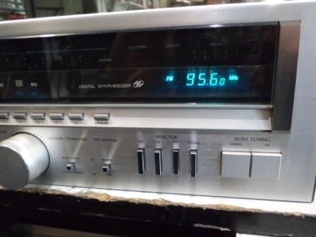

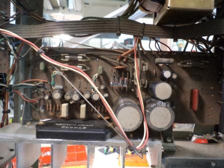

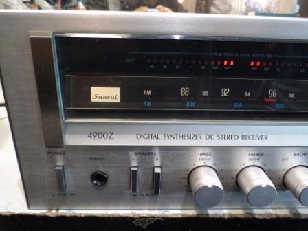

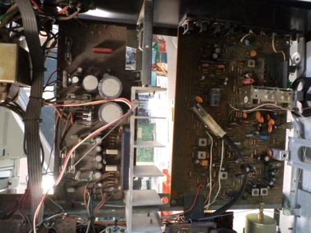

ΣΕΡΒΙΣ SANSUI AU -Z 4900
ενω εχω κανει παρα πολλα απο τα μηχανηματα αυτης της σειρας ...ηχητικα αυτο ηταν μαλλον το πιο ψοφιο .....Παρολο οτι το προσεξα οσο μπορουσα τελικα δεν εμεινα και πολυ ευχαριστημενος .Κυριως ο τελικος μου φανηκε αναισθητος χωριος νευρο και τσαγανο .Ενω οι μετρησεις του ηταν γενικα μεσα στις προδιαγραφες δεν ειδα να συμπεριφερεται οπως τα υπολοιπα αδελφακια του .
χρειαστηκαν αλλαμα παρα πολλοι πυκνωτες ..ευαισθητο και ... μουρατο ψηφιακο ραδιοφωνο . ομορφο μακρυ design ολα τα καλουδια της εποχης ...Φυσικα δεν παιζει και μεγαλο ρολο .... ο πελατης τον δουλευει με τα τα γνωστα ξυλινα τριδρομα 15" της kenwood που σημαινει οτι και με 2χ5 βαττ απλα χαλαει ο κοσμος ( καποια στιγμη θα ηθελα να αποκτησω δυο τετοια .... χα χα χα )
Γενικα μια καλη κατασκευη ομορφοι τονοι .... ωραιο phono stage ... αν και απλο .... καλος ελεγχος στο ραδιο και το γνωστο εξαιρετικα ευαισθητο δεκτακι εξοπλισμενο με το μοναδικο ΜΠΛΕ DISPLAY πρωτη μουρη !!! μια χαρα
φωτο ...

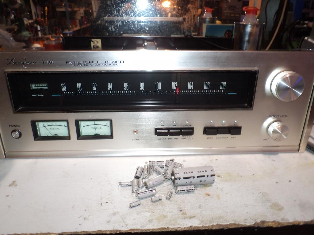

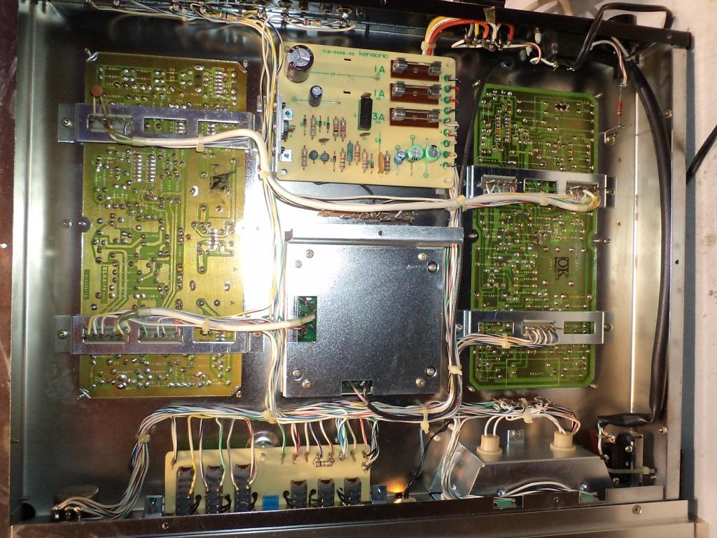

SERVICE ACCUPHASE T101
Δεν εχει ποτε στα χερια μου ενα προιον αυτης της εταιριας που να μην ηταν αψεγαδιαστο , κορυφαιο απο καθε αποψη και κατασκευασμνο για να δουλεψει τουλαχιστον 100 οικιακα χρονια ...
highlights :
modular κατασκευη οπου καθε πλακετα μπορει να βγει και να επισκευαστει εξω απο το μηχανημα
Θωρακισμενα ολα τα σταδια της ληψης το καθε ενα ξεχωριστα
εξαιρετικη ηλεκτρικη δομηση σε οτι αφορα τα κυκλωματα αλλα και το rooting των καλωδιων πραγμα το οποιο ειναι χαρακτηριστικο γνωσρισμα αυτης της εταιριας η οποια με αυτη την πρακτικη καταφερνει τους ολοκληρωμενους ενισχυτες της αν ακουγονται τοσο καθαρα οσο ενα σετ προ και τελικου .
εξαιρετικη ποιοτητα υλικων ( πλακετες κατασκευασμενες απο την ELNA ) με state of the art εξαρτηματα
Σαν ενδειξη του πως σκεφτηκαν οι Ιαπωνες δυο ακομα σχολια ...
----Τα εγχρωμα λαμπακια στην οθονη ( σωληνωτα ) μετα απο καιρο χανουν το χρωμα τους απο την θερμοκρασια και απο μπλε η πρασινα τελικα γινονται ασπρα ...αρα ο ιαπωνας εφιαξε διαφανα λαμπακια σωληνωτα και μαλιστα καθρεποτυ για να στειλει το φως μεσα απο ζελατινα θεατρικη προβολεων ωστε να διασφαλισει οτι το χρωμα θα μεινει εκει για μια ζωη .
----Ολα τα ραδιοφωνα με αεροφυλλο περιστροφικο πυκνωτη επασχαν απο το οτι η πιεση που ασκουσε το σχοινακι μακροπροθεσμα "ξεπατωνε " το κουζινετο του πυκνωτη .... Η Αccuphase απλα εβαλε τον πυκνωτη αρχικα παραληλα με το σχοινακι αλλα και σε ιση αποσταση απο καθε πλυερα ωστε να μην υπαρξει ανομοιγενης φθορα .
ΤΙ ΝΑ ΛΕΜΕ ΤΩΡΑ ...απλα η ανθρωποι ειναι 500 χρονια μπροστα ...
pics ...
Αντικατασταθηκαν ολοι οι ηλεκτρολυτικοι οι οποιοι ειχαν απλα φθορες λογω χρονου σαφως και εμποδιζαν την καλη λειτουργια του μηχανηματος αλλα χωρις σοβαρα προβληματα

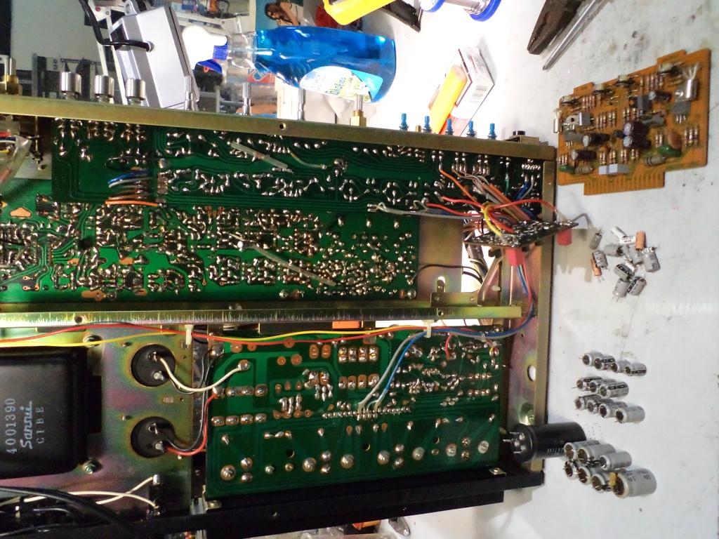

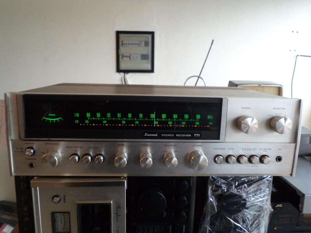

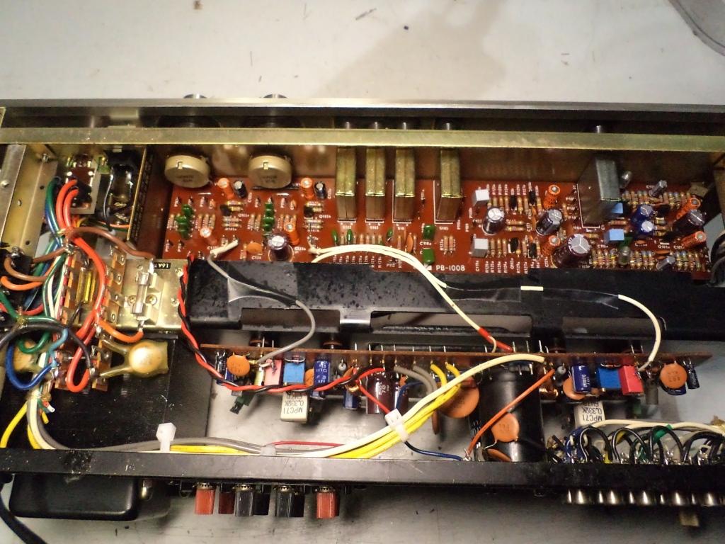

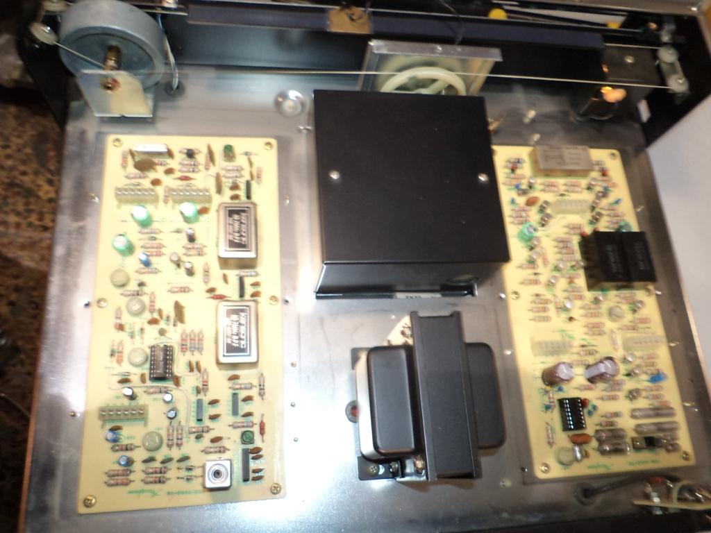

ΣΕΡΒΙΣ SANSUI 771
Απο τα πιο τιμια vintage μηχανηματα του Ιαπωνα κατασκευστη καθαρο σωστο και ωραιο
highlights
--Πολυ καλο και ευαισθητο ραδιοφωνο
--Γλυκος προενισχυτης ομορφα χρωματα και καθαρος vintage ηχος
--Modular κατασκευη στον ενισχυτη
--Επαρκες τροφοδοτικο
--Εξαιρετικα επισκετυασιμος και διαχρονικος
Στα μειον
-- Γενικα τα μηχανηματα αυτα ειναι φορτωμενα με πραγματα που δεν χρειαζονται ...ΠΧ 3 σετ ηχειων ...καθαρη Αμερικανια
--Αρκετα σοβαρο μειονεκτημα ειναι to crosstalk απο πηγη σε πηγη αλλα και προφανως απο αναλι σε καναλι Θεμα το οποιο προερχεται απο το δεδαλωδες κυκλωμα του επιλογεα εισοδου
Εγινε γενικος καθαρισμος χημικα υπερηχοι κλπ αλλαχτηκαν ηλκκτρολυτικοι συντονισμος του δεκτη και ρυθμιση των ρευματων του ενισχυτη ....
inside out ...

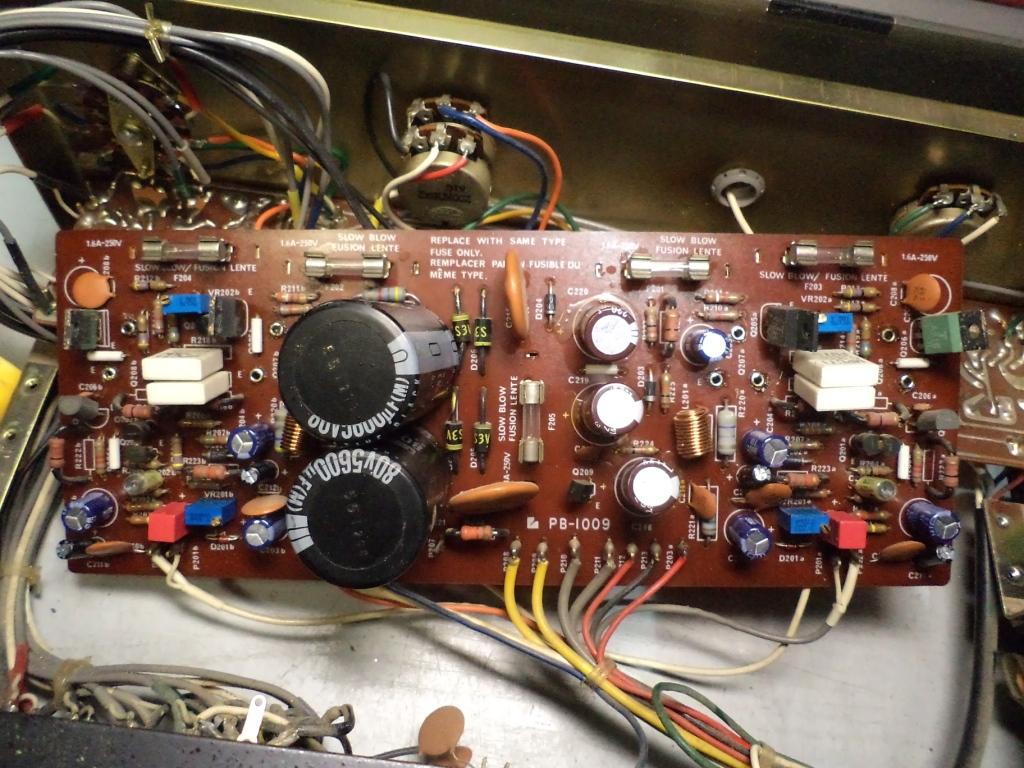

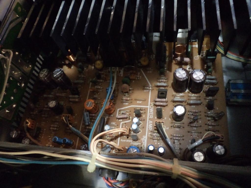

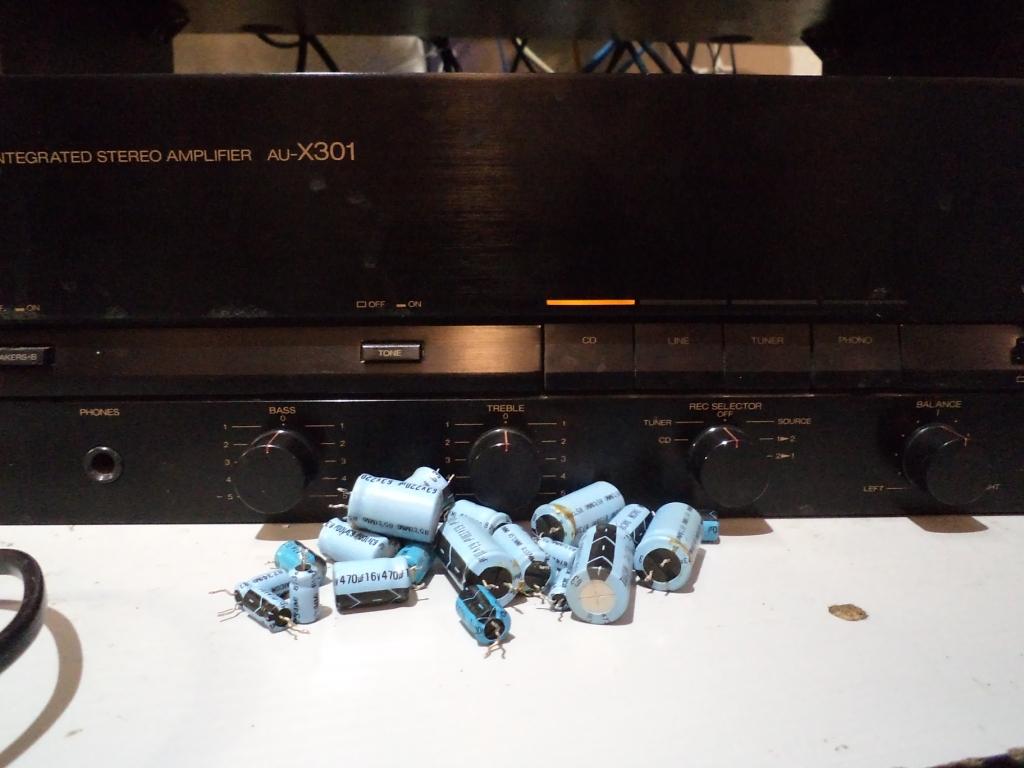

ΕΠΙΣΚΕΥΗ ΕΝΙΣΧΥΤΗ SANSUI AUX 301
Ωρες ωρες και ενω ζω απο απο τα Ιαπωνικα μηχανηματα και ειναι προφανες οτι κερδιζω χρηματα απο αυτα ...σε καποιες φασεις πραγματικα δεν μπορω να καταλαβω πως σκεφτηκαν αυτοι οι ανθρωποι ....
Ο λογος γινεται για την SANSUI η οποια ηταν μια εταιρια η οποια εφτιαξε και καλα αλλα και φτηνα μηχανηματα .Στα μεσης κατηγοριας μηχανηματα παντως δειχνει οτι οι σχεδιαστες δοκιμασαν οποια πιθανη τεχνολογια υπηρχε σε οποιο δυνατο συνδυασμο μπορυσε να γινει ...Αντιθετα μια εταιρια σαν την ROTEL ας πουμε εχτισε ενα μηχανημα και πανω σε αυτο αναπτυξε με την ιδια λογικη και το ιδιο στησιμο μια ολοκληρη σειρα και με 10 μοντελα .
Ο Ιαπωνας καθε ενα μηχανημα που εφιαχνε ηταν τελειως διαφορετικο ( ασχετα αν ηταν καλυτερο η χειροτερο ) απο το προηγουμενο και ενω τσπ το συγκεκριμενο μηχανημα θα μπορουσε να ειναι η αρχη μιας πετυχημενης σειρας ξαφνικα το επομενο μοντελο ηταν τελειως διαφορετικης τεχνολογιας ....
Το ... συγεκριμενο ενω σαν τελικος ενισχυτς εχει ενα καρρο σχεδιαστικα καλουδια απο πλευρας ενισχυσης δυστυχως το θαβει ο προενισχυτης του αλλα και ο επιλογεας εισοδου ( με ολοκληρωμενο ) ο οποιος τρωει ολο το ευρος και το νευρο που τελικα ο ενισχυης πολυ ανετα θα μπορουσε να ειχε ...
Για απλη αναφορα η χρηση των ολοκληρωμενων στην εισοδο σαν επιλογεις εγινε μονο και μονο για να """παινεψει ο Ιαπωνας το σπιτι του """ δλδ τους αλλους Ιαπωνες που σχεδιαζαν και κατασκευαζαν τετοια ολοκληρωμενα .Ετσι γεμισαν την αγορα με STK απο την SANYO αλλα και επιλογεις εισοδου και αργοτερα και τηλεχειρισμου απο την TOSHIBA .
Φυσικα απαλλαχτηκαν απο το κοστος ,τα προβληματα , και την "μοδα " του επιλογεα εισοδων με ταστιερα η περιστροφικου αλλα εχασαν και ενα κομματια απο τον ηχο του μηχανηματος .
Στο συγεκριμενο παρα πολλες ψυχρες κολλησεις αρκετοι ηλεκτρολυτικοι ενα ρελαι και ενα καθαρισμα .
Τα ενδοτερα ......

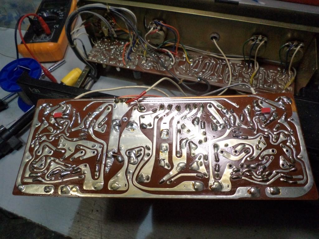

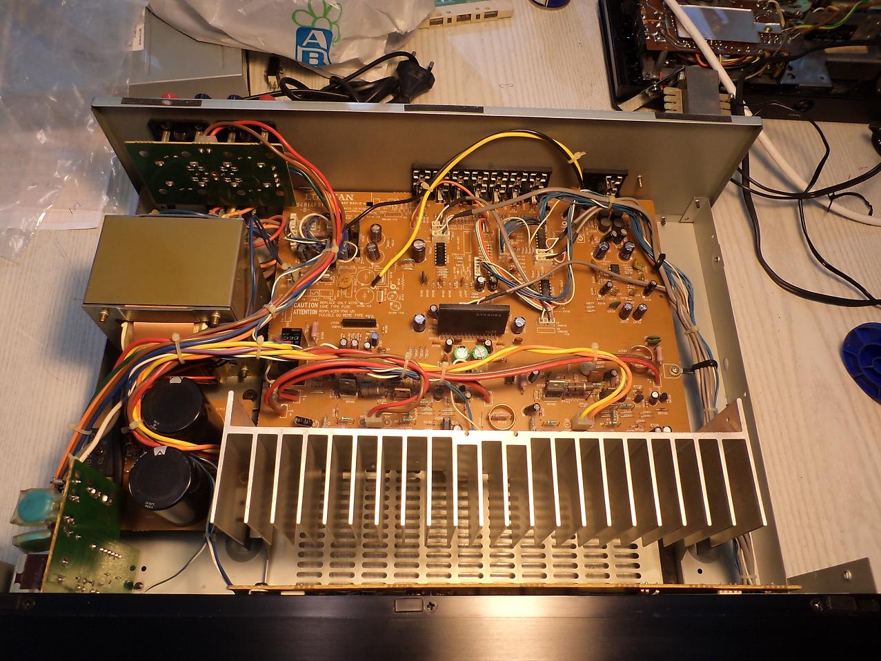

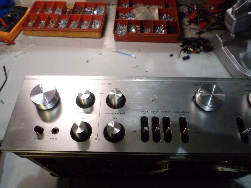

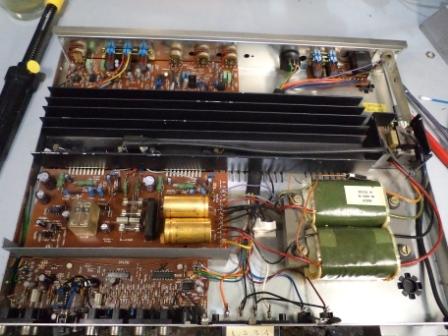

SERVICE LUXMAN LV31
Ηρθε να μας δει ο συγκεκριμενος ενισχυτης οπου ετυχε να εχω φιαξει κανα δυο στο παρελθον αλλα ο συγεκριμενος ανοικει σε εναν καλο μας πελατη και πηρα την αποφαση για αυτον τον συγκεκριμενο να τα ""δωσω ολα "" μια και σαν δομη αλλα και σαν κατασκευη η αληθεια ειναι οτι πραγματικα με κερδιζει .
Μην φανταστει κανεις κανενα εξωπραγματικο μηχανημα με διαστημικη τεχνολογια ...το αντιθετο θα ελεγα ...το μηχανημα αυτο ειναι ιδιαιτερα απλο ..Αυτος ειναι και ο νουμερο ενα λογος που εχει τις πιθανοτητες να παιξει πραγματικα ομορφα .
Επιτρεψτε μου περα απο τις φωτο αυτη την φορα να αναφερω και τις κινησεις που εκανα με αναλυση για την καθε μια ...
---Αρχικα σε ολο το μηχανημα εγινε λλαγη ηλεκτρολυτικων κυριως σε οτι αφορα τις τροφοδοσιες με την αρχικη χωρητικοτητα στοςυ πυκνωτες να φευγει απο το φτωχο 2χ3300 στα 2χ5600 με σκοπο το καθαροτερο ρευμα και σιως και λιγο κερδος σε σωμα .
---Επιμερους τροφοδοσιες των buffer/tone control ανεβηκα οσο επετρεπε το μεγεθος τυπου απο 100 mfd στα 220 στα 470 και σε ενα σημειο και σττα 1000mfd . σκοπος εκει ειναι να εχουμε οσο καθαοτερη τροφοδοσια γινεται ...
---στα σημεια και οπου γενικα ανεβηκε η χωρητικοτητα μπηκε και decoupling 100nf/63V WIMA MKS το οποιο ειναι γνωστο οτι ανεβαζει την αποκριση στα γρηγορα μεταβατικα φιλτραρει αρμονικες και βελτιωνει στο συνολο την ταχυτητα αποκρισης του πυκνωτη
---Ολοι οι πυκνωτες σε εισοδο και εξοδο των tone control / buffer /phono stage /main amp απο ηλεκτρολυτικοι αντικαταστασθηκαν με ΜΚΡ και σε αναλογες τιμες οπου φυσικα η χρηση τους εχει μακραν καλυτερη γραμικοτητα , καλυτερη και ταχυτερη αποκριση , σαφως μεγαλυτερο ευρος , και μεγαλυτερη ευκολια προσαρογης απο σταδιο σε σταδιο . Φυσικα και σε σχεση με τους ηλεκτρολυτικους οι πυκνωτες αυτοι ειναι προφανες οτι θα ζησουν 300 χρονια
---Στα τριμερακια που ρυθμιζουν το ρευμα ηρεμιας αλλα και το οφσετ εγινε αντικατασταση με κλειστα αλλα και πολυστροφα με κυριο σκοπο την ακριβεια των ρυθμισων αλλα και την διαχρονικη λειτουργια .Μοναδικη η ικανοτητα του μηχανηματος και υποδειγαμτικη η σχεδιαση σε οτι αφορα την ικανοτητα για ρυθμιση οφσετ πραγματικα στο μηδεν αλλα και ρευμα ηρεμιας που εκτος απο λεπτομερες ειναι και σταθερο σε σχεση με την θερμοκρασια που αναπτυσει το μηχανημα .
---Φυσικα καταργηθηκε ο διακοπτης ηχειων ΑΒ ο οποιος ειναι καα πολυ υπευθυνος γιοα την μεχρι τωρα κακη μετρηση crosstalk που παρουσιαζε ο ενισχυτης μια και τα καλωδια της εξοδου "εκαναν " βολτα μεχρι τον διακοπτη και πισω στις μπορνες ...πλεγμενα ανακατα μεταξυ του ς αλλα και μεζι με τα καλωδια της εισοδου , της τροφοδοσιας αναλασσομενου , και της τροφοδοσιας των 220 .
Με τα σημερινα δεδομενα ασφαλειας ο ενισχυτης αυτος δεν θα εποιρνε εγκριση ποτε και σημερα ειναι απαραδεκτο τα καλωδια εξοδου του ενισχυτη αν ειναι δεμενα μαζι με το 220..οπου και φυσικα χωρις δευετερη κουβεντα ξηλωσα ολο αυτο το μπλεξιμο χωρισα τα ασθενη με το 230 και με την ευκαιρια κοντυνα και ολα τα καλωδια εισοδου εξοδου τα οποια εκαναν βολτες απο εδω και εκει με σκοπο αυτος που θα το επισκευασει να μπορει να παρει το μοντουλ της εξοδου στα χερια και να δουλεψει ...Οχι πια ....ο επομενος που θα το επισκευασει θα πρεπεινα ξεκολλησει ενα δυο καλωδια για να ακνει την δουλεια του ....
Τα αποτελεσματα ηταν θεαματικα ενα υπεροχο σταθερο και ακριβες μηχανημα ...αναμενεται να παιξει πολυ ομορφα και για πολλα χρονια ....
φωτο ....
καθαρισμοι ....

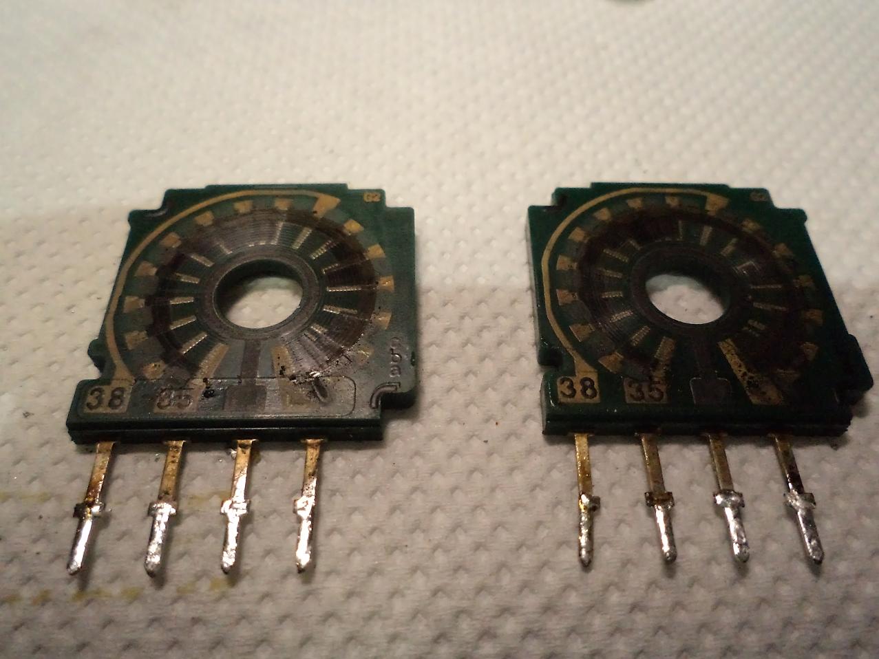

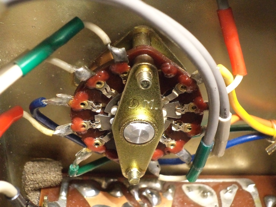

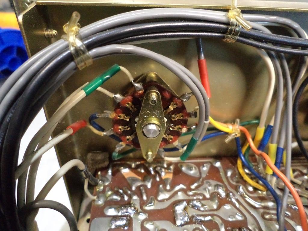

Πολυ καλο ειναι καποιος να δει πως ειναι ο επιλογεας εισοδου πριν το καθαρισμα και μετα .... Η χρηση του μηχανηματος υπερηχων κανει πραγματικα εκπληκτικη δουλεια χωρις να χρειαστει ξεμονταρισμα ο διακοπτης αλλα και το κυριοτερο να μην προκαλει επιμερους φθορα σε εναν ηδη παλιο διακοπτη .
enjoy πριν ...
και μετα

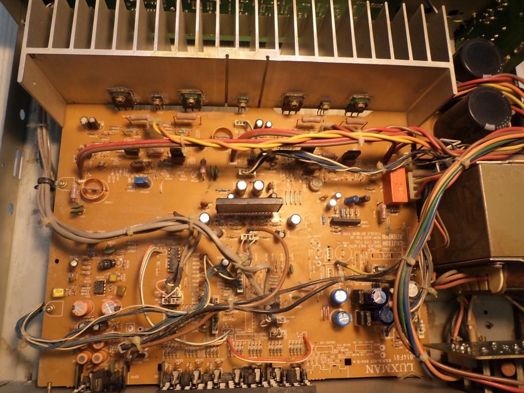

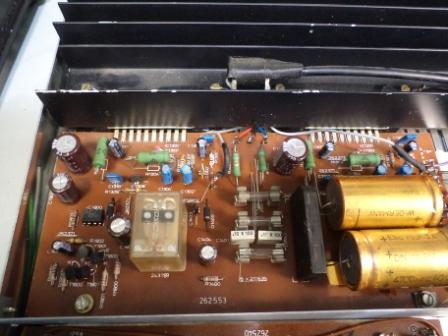

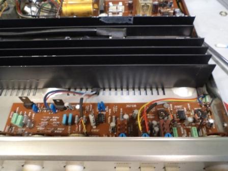

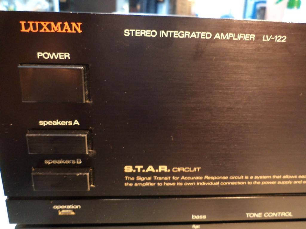

service luxman lv 122
κλασσικο μηχανημα της luxman απλο ωραιο εξυπαν δομημενο μονο που εφαγε εν λειτουργια ενα ουισκακι με κοκακολλα ... Η επισκευ του δεν ειναι δυσκολη και σαφως το κοστος των υλικων επισης δεν ηταν κατι το σοβαρο ... πλην ομως για να μην ξηλωθουν τα παντα απο μεσα επρεπε να παω βημα βημα και να αλλαξω οτι ηταν καμμενο ....χμμ μμ τελικα δεβ ηταν και λιγα
12 αντιαστασεις 16 πυκνωτες 2 ολοκληρωμενα 2 ντριβερ καμμια δεκαρια μικρα τρανσιστορ ενας ρελες και κανα δυο αλλα που μαλλον ξεχασα ....Ομορφο μηχανακι αξιζε να το κανεις ...ο κατοχος του το λατρευει
Ειναι κριμα οτι ακομα και σημερα μηχανηματα με τετοια ποιοτητα κατασκευης σε προσιτες τιμες δεν υπαρχουν ....ενα απο τα προβληματα που εχει αυτος ο ενισχυτης ειναι η χρηση του ολοκληρωμενου STK 30XX το οποιο ως γνωστον μισω αλλα θα πρπει να πω οτι η LUXMAN κανει την καλυτερη δυνατη χρηση ψηνωντας το απο τροφοδοσιες για να δουλευει στον κορο και να αποδιδει τα μεγιστα το οποιο και εχει καταφερει σε εναν μεγαλο βαθμο .
στα highlights του συγκεριμενου μηχανηματος ειναι η πολυ καλη δομηση και η διανομη τροφοδοσιας κομματι σημαντικο στο να ειναι καθαρο μηχανημα ( ηχητικα ) και με καλη επαρκεια ρευματος για τα κυβικα του ...
enjoy some foto
