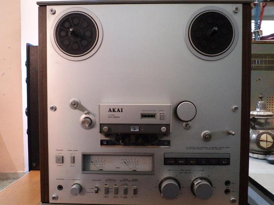

SERVICE AKAI GX 620
Κλασσικο μηχανημα της εποχης του με αρκετα προβληματα οχι μονο συντηρησης αλλα και χερικωματος και προχειροδουλειας που εφαγε στο παρελθον ... ( ειναι και λιγακι κουρασμενο εδω που τα λεμε ... ) το κυριως του προβλημα ηταν πολυ φυσημα στο ενα καναλι και αρκετο στο αλλο , προβλημα τα οποιο ειχε να κανει με ημιαγωγους στον προενισχυτη ....Γενικα δεν μπορω να ξερω αν το προβλημα εχει να κανει με τον ημιαγωγο η με κατι αλλο εξωτερικης φυσεως .
Σε γενικες γραμμες ...μερα απο αλλαγη των τρανσιστορ του προενισχυτη με φρεσκα ...λιγη αγαπη ,εναν διακοπτη ,λιγο καθαρισμα και κανα δυο χουφτες ηλετρολυτικους το πραγμα αρχισε να ερχεται στην θεση του ...

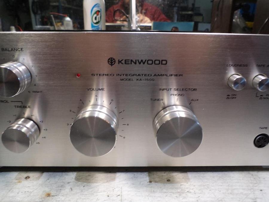

SERVICE KENNWOOD KA 1500
γενικα τα μαηχανηκια αυτα τα αγαπαω παρα πολυ .... υπαρχει και μια αναφορα για τον 5700 της ιδιας σειρας πιο πισω ...Να θυμησω οτι το πλεονεκτημα αυτων των ενισχυτων ειναι οτι εχουν παντελως παθητικο προενισχυτη με πολυ υψηλη αντισταση εισοδου στον ενισχυτη με σκοπο λιγοτερο θορυβο Συμπληρωματικα το κυκλωμα των τονων επισης δεν εχει κατι ενεργο ειναι καθισμενο πανω στο κυκλωμα της αναδρασης το οποιο εχει υπεροχα vintage χρωματα αλλα δεν του αρεσουν τα μακρυα καλωδια και τα χωρητικα φορτια ...
εγινε ολοκληρωτικη αλλαγη ηλεκτρολυτικων και καθαρισμος ....ομορφα γλυκα χρωματα απο το μακρυνο παρελθον .... κατασκευασμενος το 1979
enjoy pics

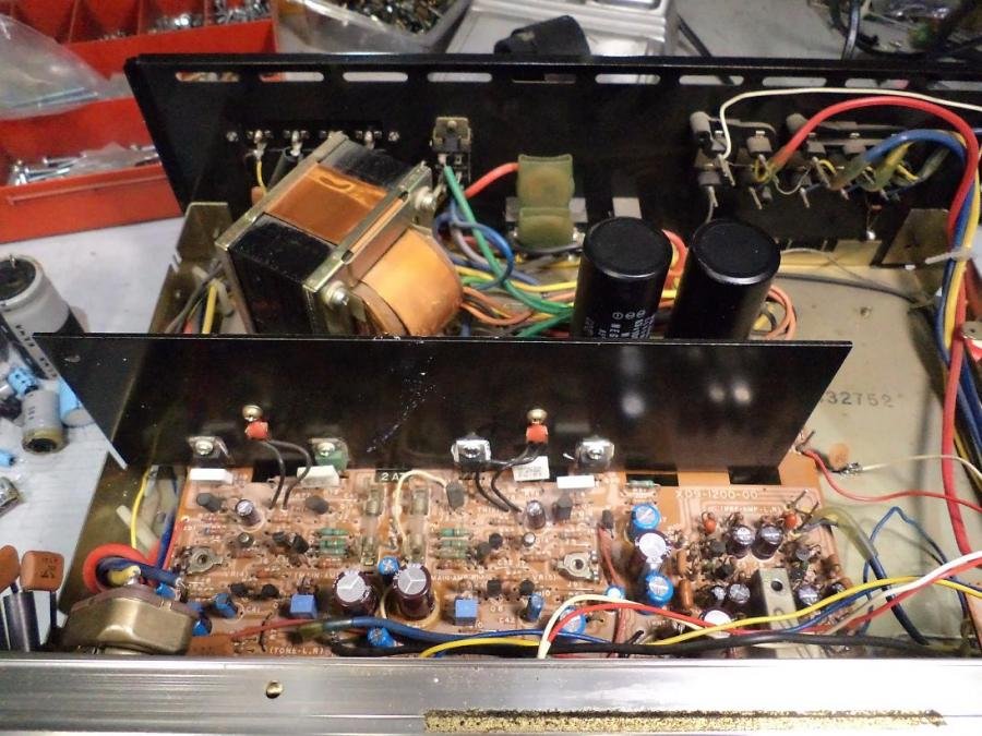

SERVICE SANSUI A 500
Το ραδιοφωνο και ο ενισχυτης που ακολουθει ειναι η πιο απλη σειρα της εταιριας και μαλιστα ειναι μηχανηματα τα οποια δεν εχουν και ιδιαιτερη αξια σαν ηχος . Παρολα αυτα εφοσον ο πελατης το επελξε εγινε απλα μια συντηρηση εγινε αλλαγη ηλεκρολυτικων και ενα καθαρισμα
Σαφως εκανα και μια προσπαθεια να τα " βοηθησω" λιγακι φροντιζωντας να ανεβασω τις χωρητικοτητες στην τοπικη σταθεροποιηση οσο το δυνατον πιο ψηλα για να παρεχω οσο το δυνατον καθαροτερο ρευμα και μικρες επαμβασεις στον προενισχυτη πικ απ αλλα και την εξοδο του ραδιοφωνου την οποια βρηκα εξαιρετικα γλυκια ...

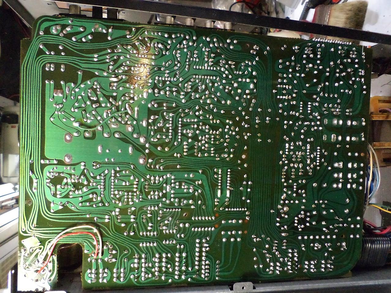

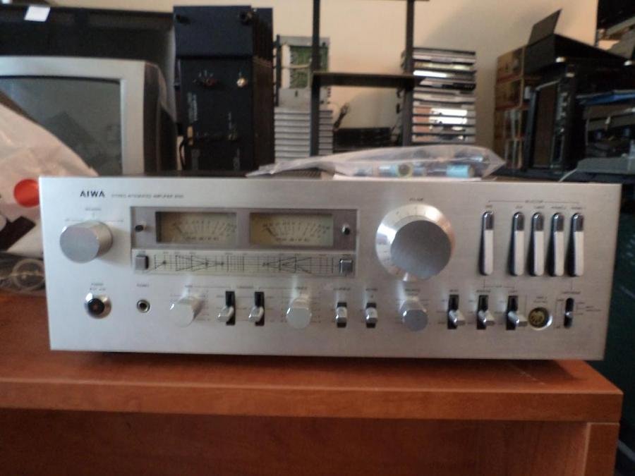

SERVICE AIWA NXZ3300
Το συγκεκριμενο κομματι ειναι εξαιρετικα σπανιο για την Ελληνικη αγορα παρα πολυ λιγα απο αυτα τα μηχανηματα υπαρχουν στον κοσμο σημερα .Περα ωαπο την συλλεκτικη του αξια ειναι ενα αρκετα σοβαρο μηχανημα το οποιο ειναι φορτωμενο με απιστευτα καλουδια ...Phono stage MM/MC με ρυθμιση οφφσετ και επιλογη φορτιου και χωρητικοτητας .... το οποιο μαλιστα ειναι φιαγμενομμε διπλο φετ ...Αντιστοιχα buffer για τον ελεγχο του volume φιαγμενο με ακριβως την ιδια τοπολογια αλλα και κυκλωμα τονων με παραμετρικο καθως και μεταγωγους διακοπτες ακριβειας αντι για ποτενσιομετρα .
Προσθεστε σε αυτο το εξαιρετικα στιβαρο τροφοδοτικο με 2χ22,000 mfd χωρητικοτητες και αντιστοιχα εναν αρκετα μεγαλο ενισχυτη και καλ ζυγισμενο για την εξοδο .
Το προβλημα ειναι οτι η κατασκευη ειναι χαοτικη μεσα διολου απιθανο διοτι για να χωρεσουν ολα αυτα μεσα στο κουτι πρπει να εισαι μαγος .... αν καποιος μπορουσε να το ξανασχεδιασει με περισσοτερη απλα στο χωρο και ισως σαν προενισχυτη με τελικο θα ηταν ενα απο τα καλυτερα μηχανηματα που εχω δει ποτε και ευκολα θα αγγιζε τα ορια του high end ....
enjoy pics

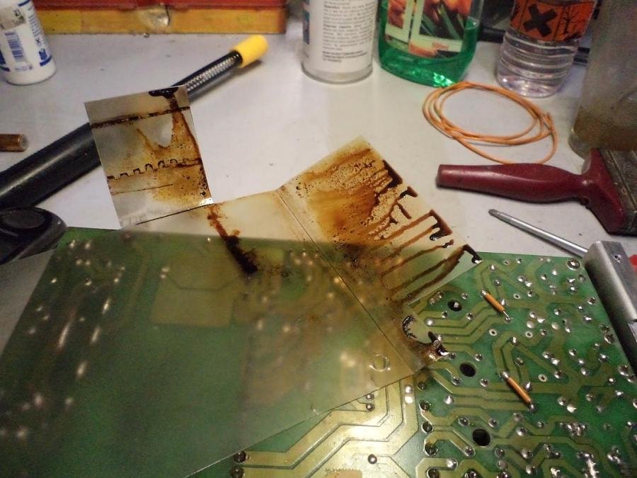

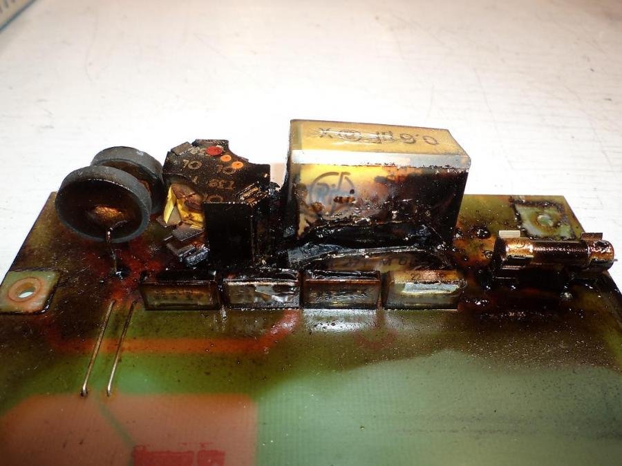

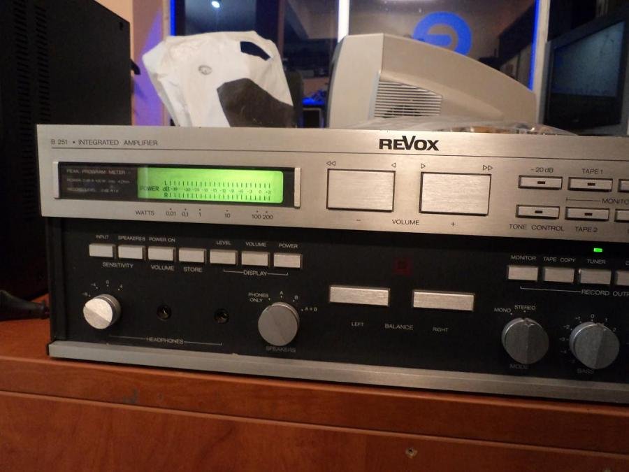

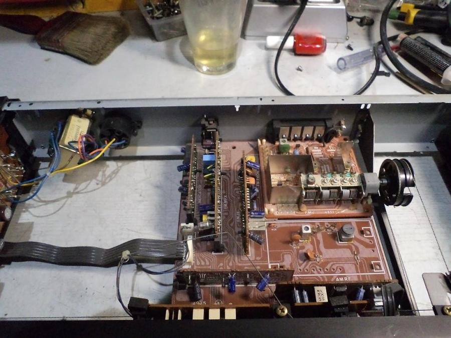

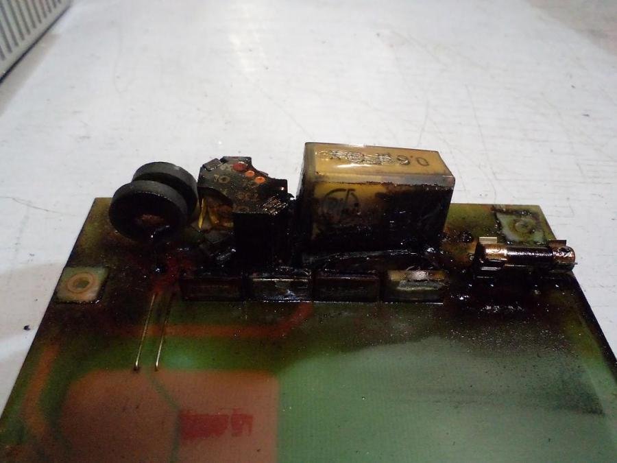

service revox B 251
το συγκεριμενο ...μηχανακι ανοικει σε μελος του φορουμ ενα εξαιρετο παλληκαρι το οποιο αν και δεν εχει τις γνωσεις που χρειαζεται κανει προσπαθειες και να τις αποκτησει αλλα και ακομα καλυτερα και να τις εμπεδωσει με τα οποια μεσα εχει ( Ψυκτικος στο επαγγελμα ) Το απιθανο της υποθεσης ειναι οτι τα καταφερνει και πολυ καλα Χιλια Μπραβο Αντωνη θα μου εκανε πολυ μεγαλη χαρα και να ξαναβοηθησω οπου χρειαστει αλλα και να δω και αλλα παιδια με το ιδιο παθος .
Το συγκεριμενο μηχανημα λοιπον ειναι απλα θλιβερο ...ενα κακο μηχανημα με μυρια προβληματα κακοσχεδιασμενο με σκοπο να ενσωματωσει δεκαδες τεχνολογιες που σην τελικη τα καταφερνει μεν αλλα σοβαρα σε βαρος ( πολυ βαρος) της ποιοτητας του ηχου
Το Β251 εχει ψηφιακο ελεγχο ολων των λειτουργιων , εχει αναριθμητα TTL μεσα για ενα καρο δουλειες ψυξη με φρεον .... δεκαδες καθρεπτες ρευματος για τον ενισχυτη του ....εξι τρανσιστορ εξοδου για να βγαλει οριακα 80βαττ και στην κορυφη ολων αυτων ενα τροφοδοτικο το οποιο με α σημερινα δεδομενα θα το λεγαμε διακοπτικο αλλα στην πραξη δεν ειναι ακριβως ετσι διοτι το συγλκεκριμενο ειναι αυτοταλαντωτο ...δλδ δουλευει με μια αναδραση απο το μεατσχηματιστη μια αντισταση και εναν πυκνωτη ....
Το μηχανημα απο βλαβες δεν ειχε σχεδον τιποτα ...μερικα τρανσιστορ ξεκολημενα καμμια δεκαρια πυκνωτες τζουφιους κατι τριμερακια βρωμικα και ενα φραπε μετριο χωρις γαλα μεσα στο τροφοδοτικο !!!:flipout::flipout::flipout:
οπως μπορει να δει καποιος απο τις φωτο ...καηκε το κορδελιο ... ευτυχως ηταν ολα αντιμετωπισιμα ....
enjoy

Re: SERVICE AKAI GX 620
enjoy pics of the lady !!!View attachment 75542View attachment 75543
Κατ' αρχάς να πώ ότι το μηχάνημα είναι δικό μου, έχει 30 χρόνια στην πλάτη με πολύ πολύ χρήση.
Από τότε που παρουσιάστηκε το ενοχλητικό φύσημα, έψαχνα απεγνωσμένα κάποιον που εκτός από το να
ξεβιδώνει βίδες, θα ήξερε και θ' αγαπούσε τα ηλεκτρονικά και ιδιαίτερα τα παλιά μηχανήματα. Το μαρκάλισμα
που αναφέρει ο Σάκης όντως συνέβη από κάποιον, πριν 2 χρόνια. Μου το περιέγραψε ακριβώς, βήμα βήμα
κι έπεσε διάνα! Για να μη μακρυγορούμε, ο Σάκης είναι ειδική περίπτωση τεχνικού και εμείς τυχεροί
που τον έχουμε! Τον ευχαριστώ από εδώ μέσα, διότι έχω τρέξει πολύ γι' αυτό το μαγνητόφωνο και έφαγα πολλές
απογοητεύσεις απο το 2001 μέχρι ΣΗΜΕΡΑ! Που το έβαλα στό βάθρο του και το άκουσα να μου κελαιδάει και
πάλι όπως παλιά. Σάκη σ' ευχαριστώ λοιπόν και όχι μόνο για τη δουλειά που έκανες, αλλά και για τ' άλλα, καταλαβαίνεις εσύ.
Αύριο θα το δείτε και θα το ακούσετε από εδώ.

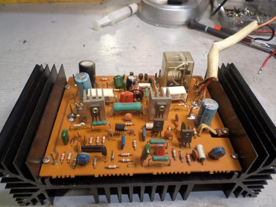

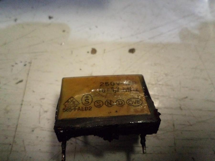

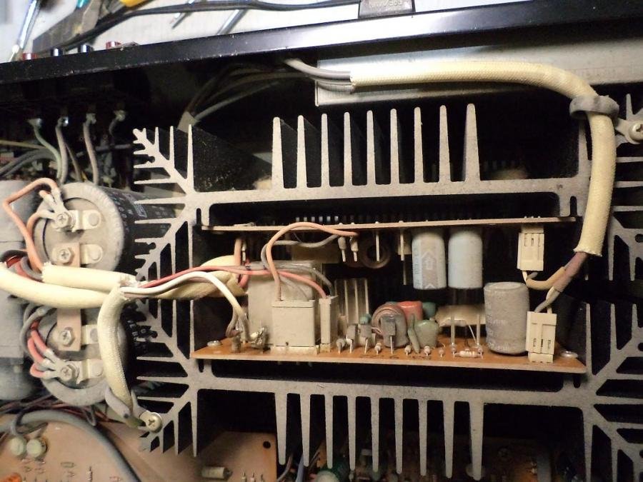

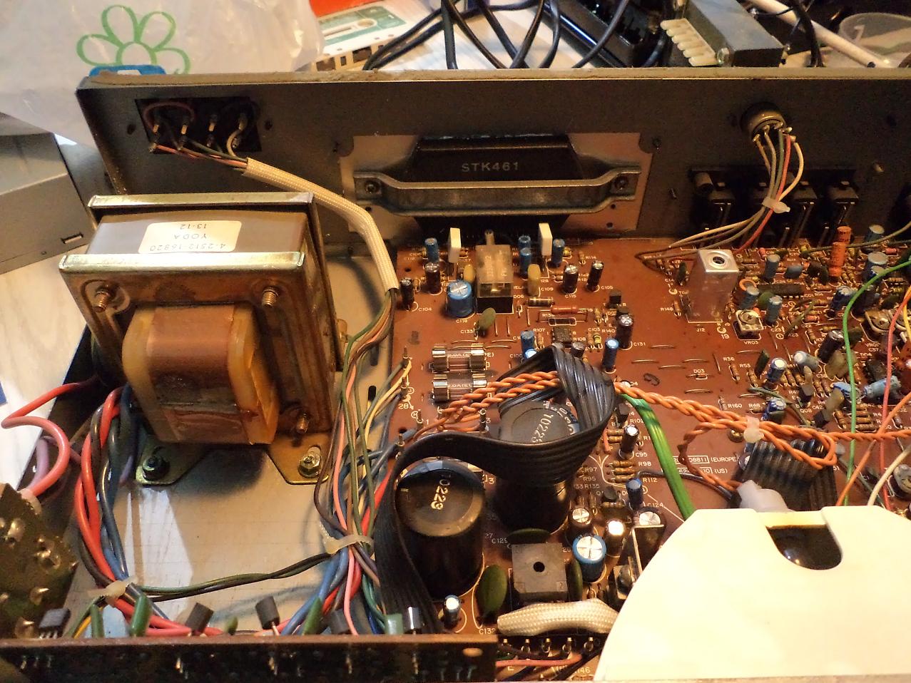

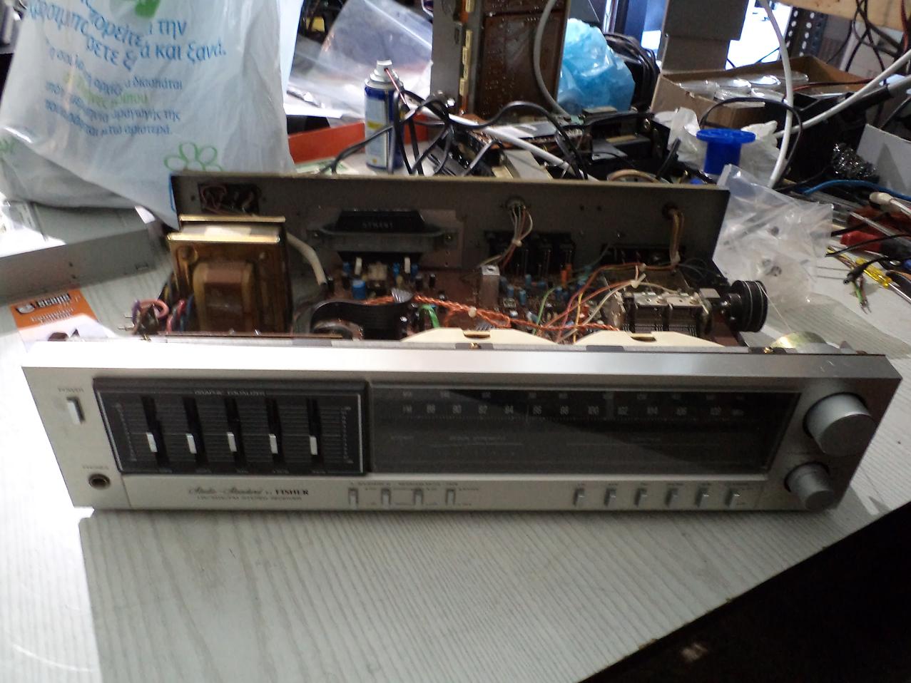

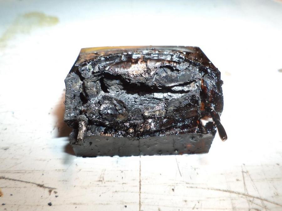

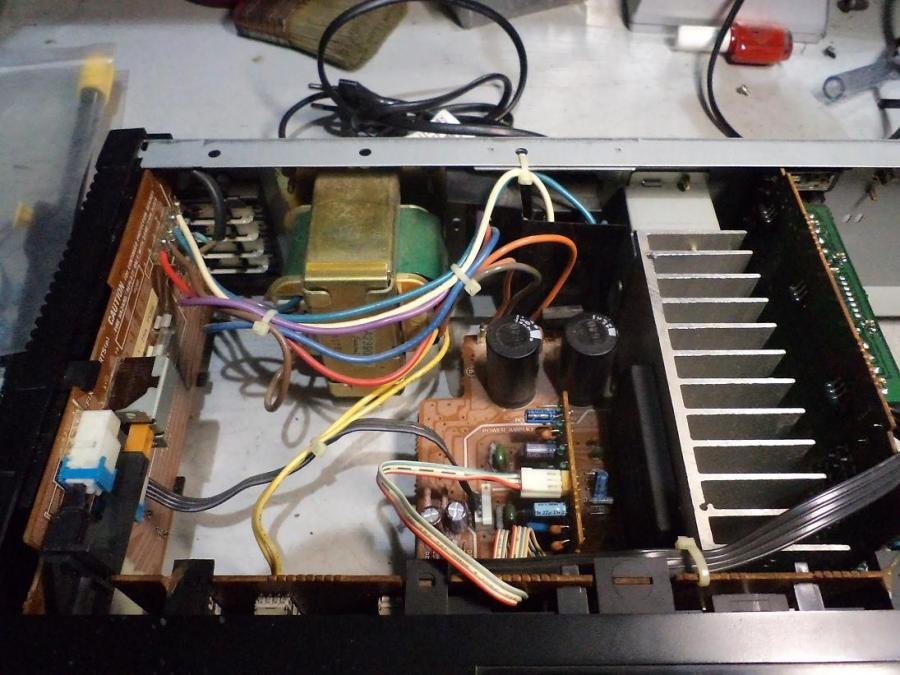

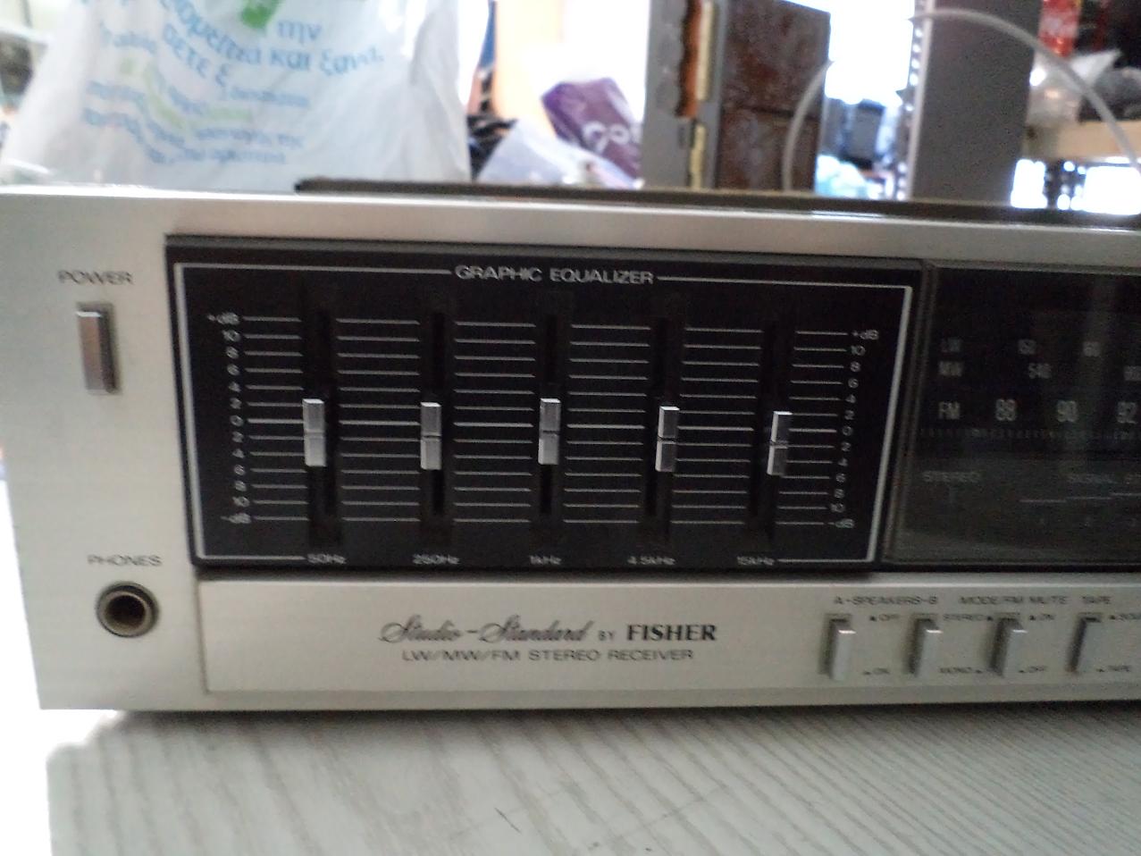

service fisher RS220L
κακο ... μηχανημα ...εχω κανει και χεριροτερα ανοικει ομως σε εναν πελατη ο οποιος εχει παθος και αν μη τι αλλο σκεφτηκε να το κρατησει στην ζωη ... Χτισμενο γυρω απο ενα stk στο οποιο εχει και ενα buffer 4558 ( πολυ πρωτοποριακο για την εποχη ) Πολυ πλοκο και ασχημα δομημενο μετα απο πολυ καλο καθαρισμα και ολου τους ηλεκτρολυτικους αλλαγμη δουλεια καθολου ευκολη διοτι δεν υπαρχει κατω καπακι επαιξε μια χαρα με ενα θορυβωδες αλλα πολυ ευαισθητο ραδιοφωνο .
μερικες φωτο απο τα ενδοτερα και τα ...χειροτερα
