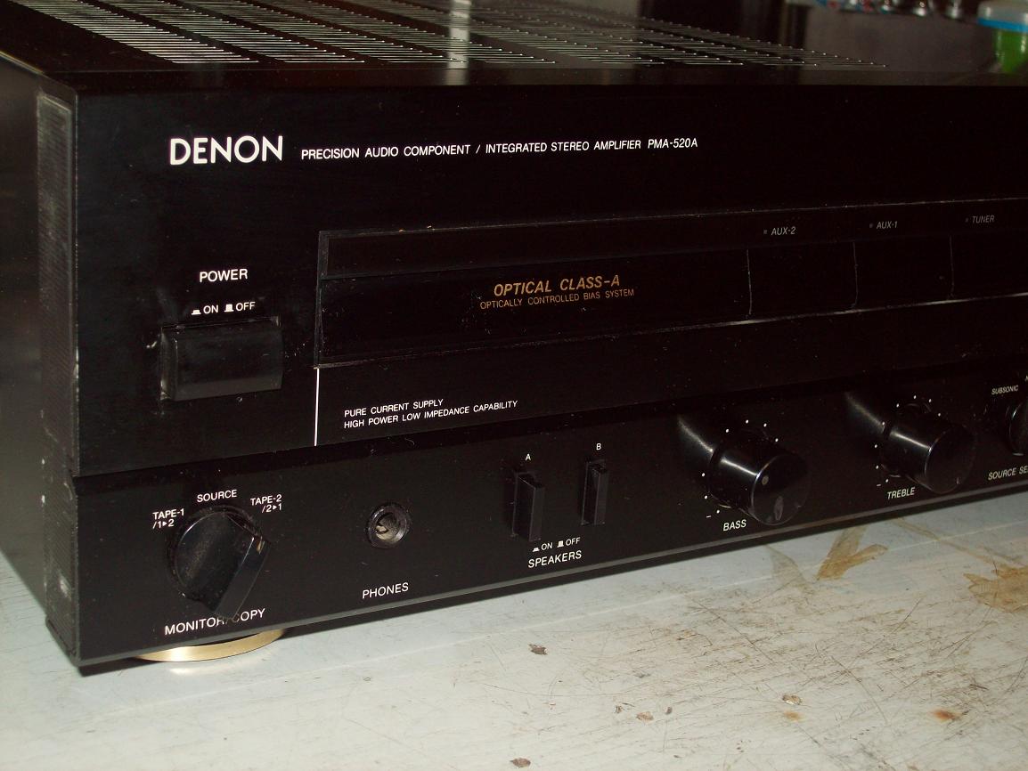

SERVICE DENON PMA 520
Ο DENON PMA 520 σαν κατασκευη δεν μου λεει κατι ,,,, δεν μου αρεσει οτι δεν εχει επιμερους τροφοδοτικο... εχει μολις μια σταθεροποιηση απο τον μετασχηματιστη με τρανσιτορ και οχι με σταθεροποιητες την οποια σχεδον κανει χωρις καθολου πυκνωτες ..... Αντι αυτου μοιραζει στα διαφορα σταδια μικρους ηλεκτρολυτικους γι να φιλτραρει το ρευμα τοπικα ....Αυτο φυσικα σημαινει οτι τα ρευματα που κυκλοφορουν μεσα στο μηχανημα δεν ειναι καθαρα ...και σιγουρα δεν κανουν ενα αθορυβο μηχανημα ...
Στα μειον επισης θα βαλω τον ηλεκτρονικο επιλογεα εισοδου ο οποιος ειναι γνωστος για την αθορυβη και φιλικη λειτιυργια του πλην ομως οι ακουστικες του επιδοσεις ειναι οριακες ακομα και για χρηση σε hifi.
Τελος η τοπολογια ειναι η κλασσικη ιαπωνικη ...δλδ υψηλη μεν ταση τροφοδοσιας η οποια παρεχει πολυ δυναμικο headroom αλλα στο τελος το 100% της ισχυος δεν ειναι διαθεσιμο μια και θα επεμβουν τα limiter και ο μετασχηματιστης θα γονατισει με καταστροφικες συνεπειες σε οτι αφορα την ποιοτητα μια και η παραμορφωση εκτοξευεται στον ουρανο ...
Γενικα δεν εμεινα ευχαριστημενος ...βρεθηκε καμμενο το ενα καναλι μια ασφαλεια μια χουφα ηλετρολυτικοι και ενα καλο καθαρισμα ...
μερικες φωτο .....

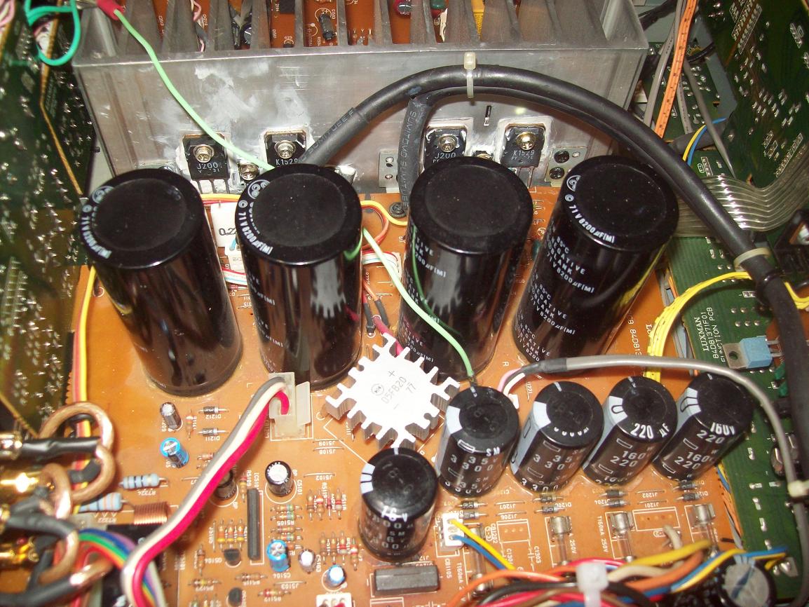

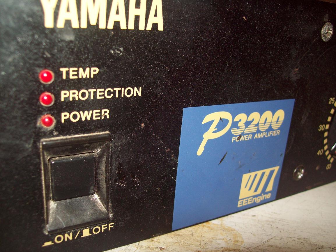

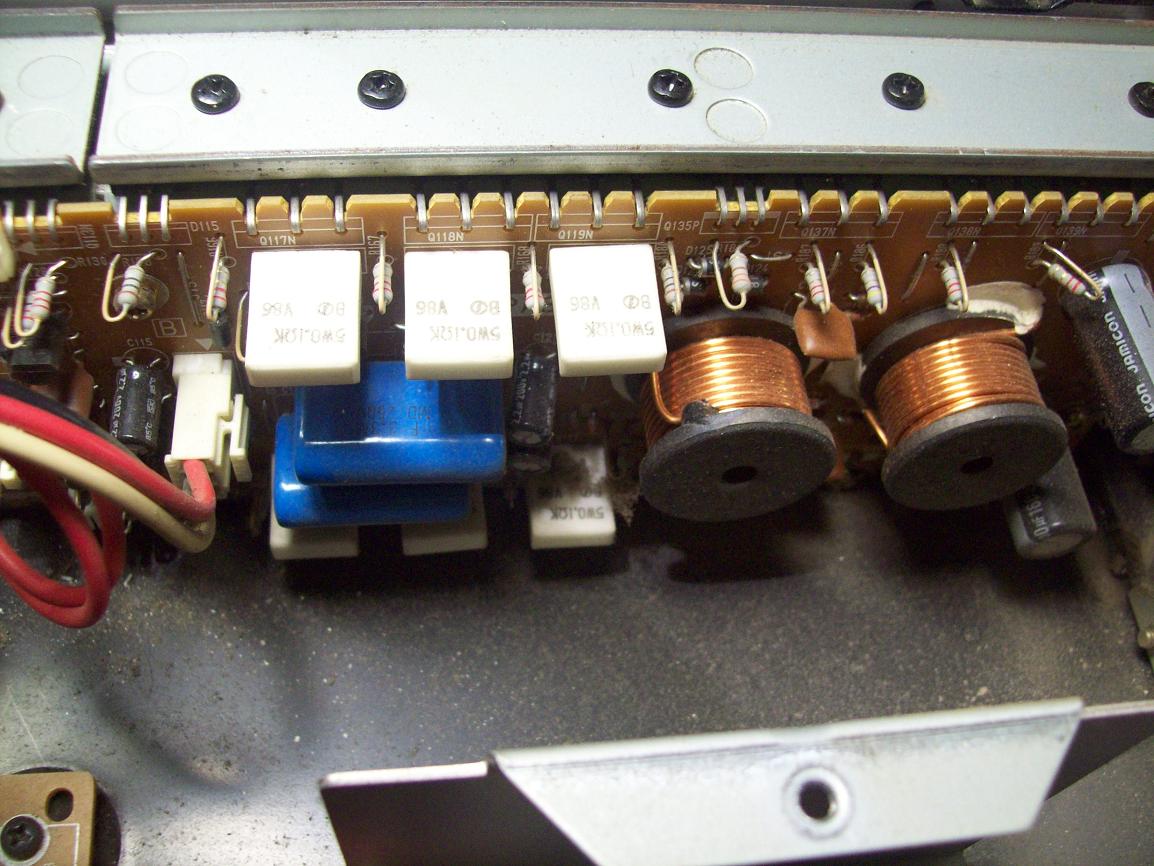

SERVICE YAMAHA P3200
λιγα μπορει να πει καποιος για αυτο το μηχανημα .... τα πρωτα βηματα της ΥΑΜΑΗΑ προς το efficiency ενας ενισχυτης ταξης Η ( αν δεν κανω λαθος ) που σημαινει κλασσικος ενισχυτης ταξης ΑΒ αλλα με ρυθμιζομενη ταση τροφοδοσιας αναλογα με τις αναγκες ισχυος. ολα αναλογικα μεσα τιποτα ψηφιακο ...
Στα θετικα
---η γνωστη ποιοτητα κατασκευης του Ιαπωνα
--- Ελαφρυτερος απο τους συνιθισμενους για την ιδια ισχυ
--- Βαθμος αποδοσης πανω απο 70 %
--- σχετικα μεγαλη ισχυ κορυφης
--- η γνωστη ποιοτητα ηχου του συγεκριμενου κατασκευαστη αλλα με περιορισμους
Στα αρνητικα
--- Αμμεσα εξαρτημενος απο την ταση τροφοδοσιας
--- Εχει την φημη οτι ειναι καψακιας ...μεχρι το 100% δουλευει υπεροχα απο εκει και πανω οτι βρει μπροστα του το θεριζει
--- Σχετικα Βρωμικο μηχανημα ο αγωνας του κατσκευαστη να κοψει τους θορυβους απο τ ρυθμιζομενο τροφοδοτικο τελικα δεν απεδωσε πολυ
--- Η σχεδιαση του limiter τελικα εχει αποδειχθει ανεπαρκης ...
Βρηκαμε ....
Ο ενισχυτης δουλεψε με γεννητρια ( προφανως εβγαζε τετραγωνικο παλμο ) εφαγε γεφυρα μετασχηματιστη ασφαλειες τοπικο τροφοδοτικο 18+18 βολτ ...με λιγα λογια καηκε το κορδελιο....
επισκευαστηκε θελει και ενα καλο καθαρισμα και good to go ...
μερικες φωτο....

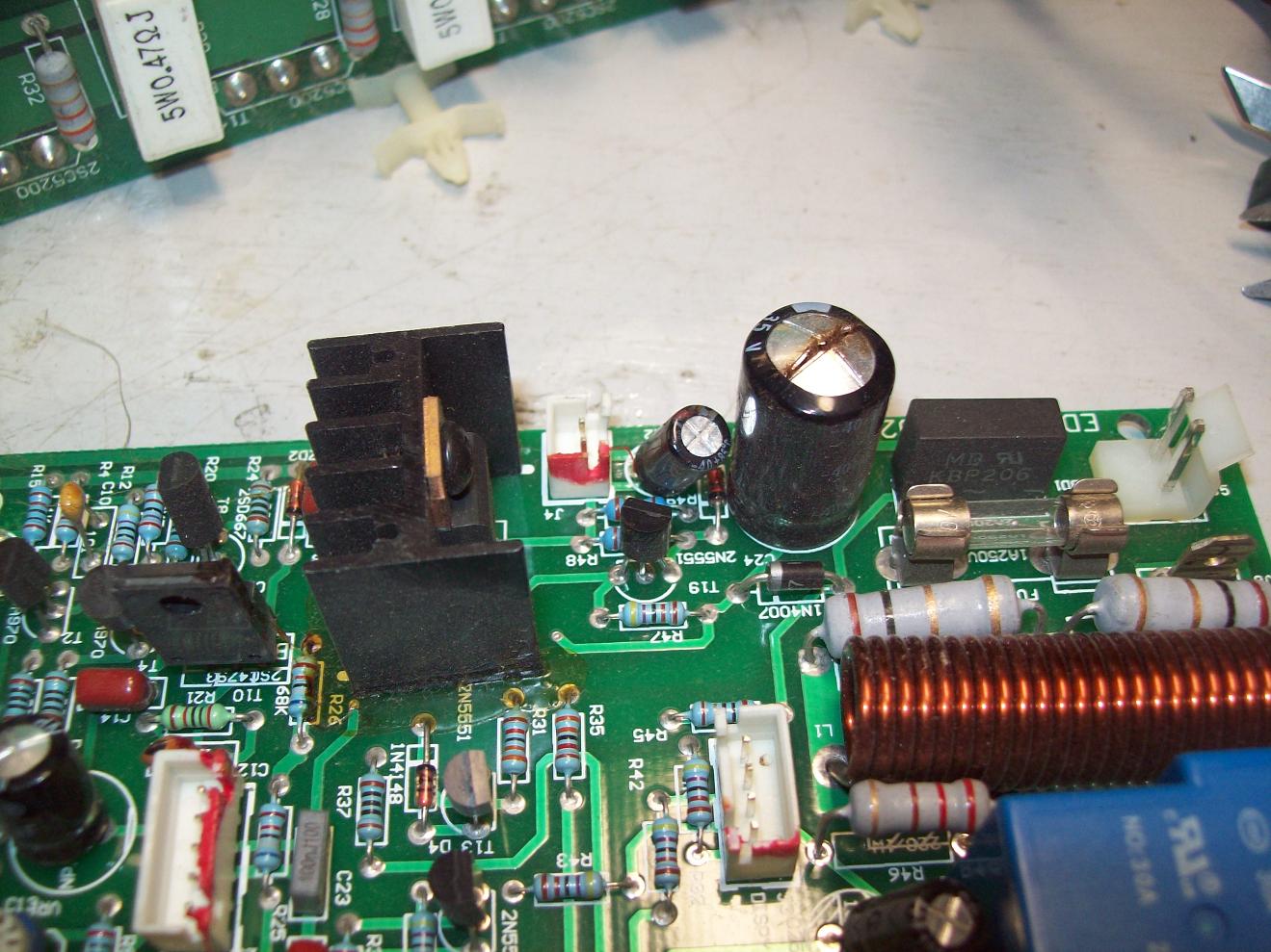

SERVICE B3 UA 600
επαγγελματικο κινεζικο μηχανακι με ιστορικο προβληματων προερχομενο μαλλον απο κακη σχεδιαση ..... Ορθιες πλακετες οριακοι ηλεκτρολυτικοι που υποφερουν απο υπερτασεις αλλα και θερμοκρασιες κατα τα αλλα το μηχανημα ειναι τιμιο κι σωστο δουλευει σε ταξη G τα αποθεματα ισυχυος ειναι μια χαρα και ηχος του σε σχεση με ην χρηση και την τιμη ειναι παραπανω απο αποδεκτος .
Ακομα μια φορα που ενα κατασκευαστικο λαθος υποβαθμιζει ενα κατα τα αλλα σωστα σχεδιασμενο μηχανημα .
Στα πολυ θετικα η σωστη θερμικη κατασκευη και ψυξη με τρι-ταχυτα βεντιλατερ η στιβαροτητα της κατασκευης αλλα και η τιμιοητα σε οτι αφορα ις μετρησεις ...
enjoy some foto

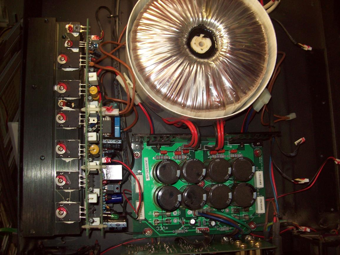

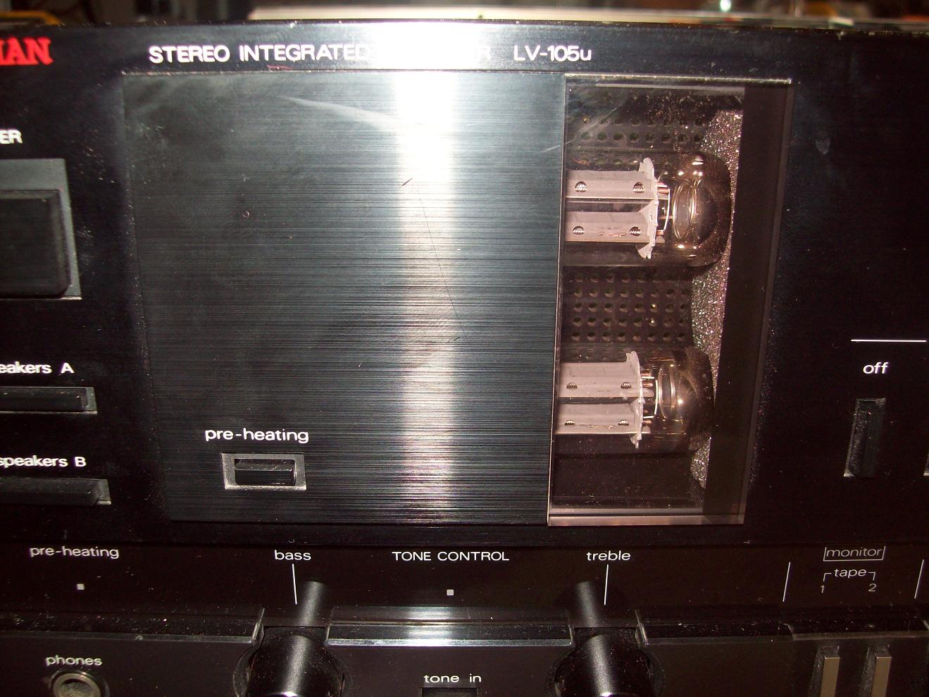

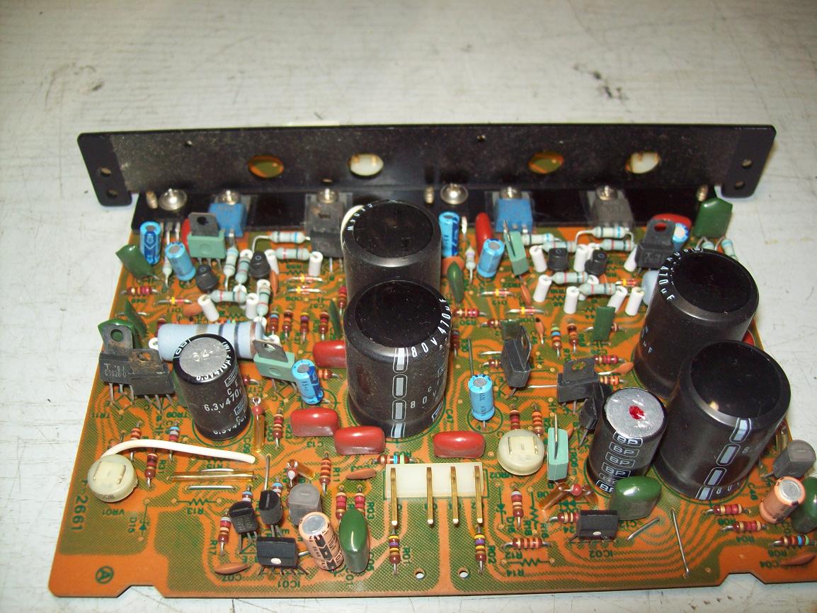

LUXMAN LV 1O5 U
Ηρθε κοντα μας ακομα ενα luxaman LV 105 u ... μυστηριο μηχανημα απο τον Ιαπωνα κατασκευαστη υβριδικο τριων πλευρων με τρανσιτορ μοσφετ λαμπες και τελικο σταδιο εξοδου απο μοσφτε ...Στο παρελθον ειχαν καει τα μοσφετ ...τα οποια ανικατασταθηκαν με οτι κοντινοτερο και το μηχανημα δουλευει μια χαρα ...Σε εμας ηρθε μαλλον για τα περιφεριακα που δεν εγιναν οπως διαφοροι πυκνωτες αλλα και ενα καρρο ψυχρες κολλησεις που ηταν και το αρχικο προβλημα ... Ηρθε σε ισσοροποια χωρις προβληματα σε γενικες γραμμες ειναι ενα μηχανημα το οποιο εχω ξανα-ακουσει αλλα δεν μου πεταξε και τα αυτια
Κατα πασα πιθανοτητα εχει τον ιδιαιτερο ηχο της λαμπας ο οποιος δεν ειναι γνωριμος σε μενα αλλα και απο την αλλη αν αφιερωνα περισσοτερο χρονο να τον απομονωνα να τον δουλεψω μονο σαν τελικο και ετσι να αποκτησω μια καλυτερη εικονα .
Ισως σε καποιο επομενο κομματι να αφιερωσω περισσοτερο χρονο ...
μερικες φωτο ..

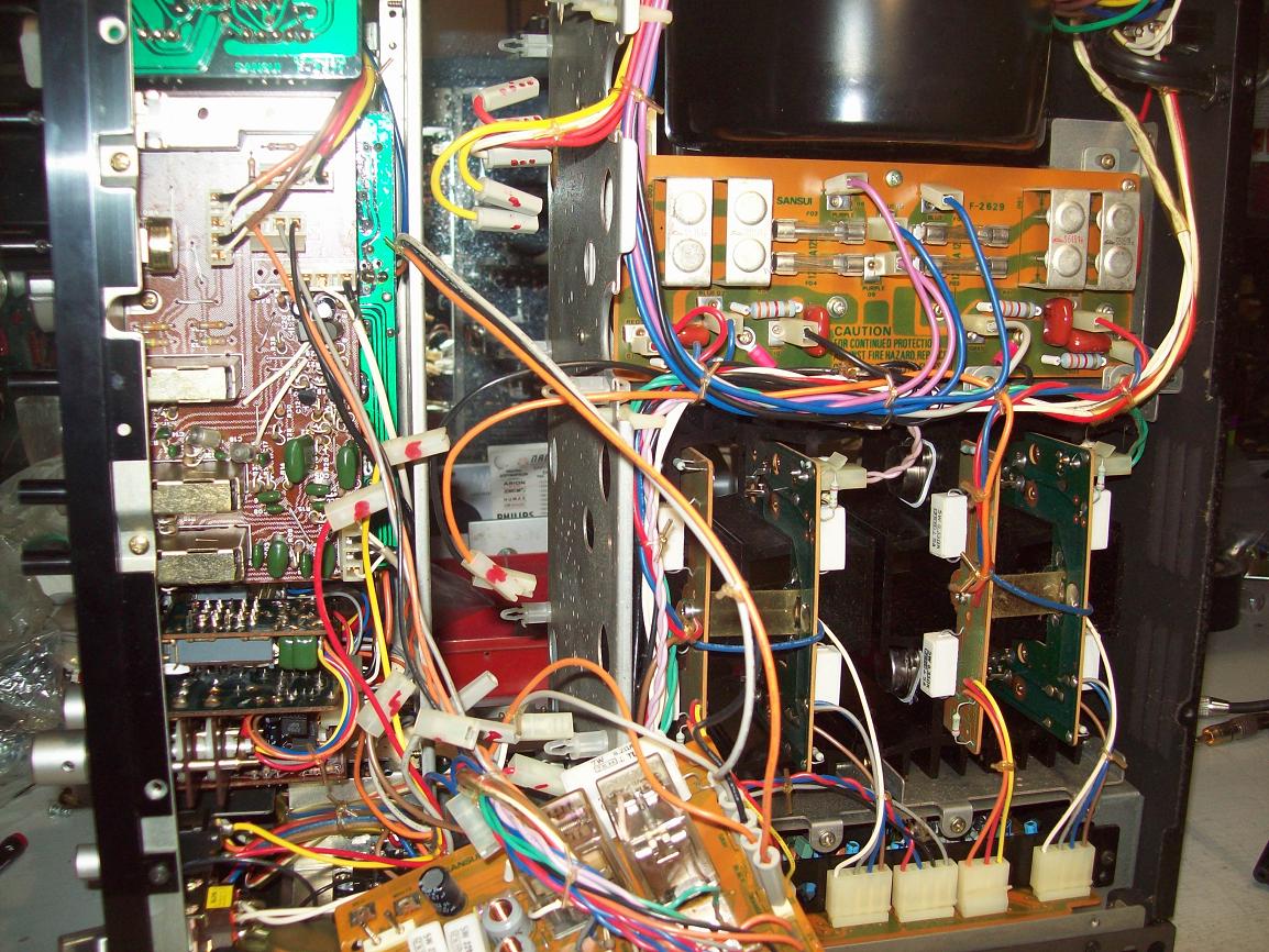

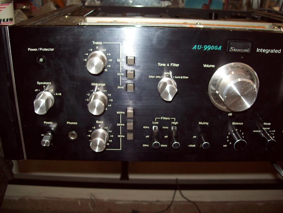

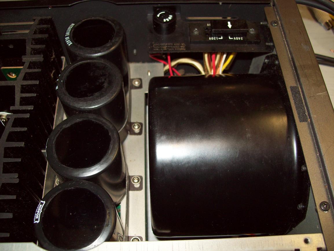

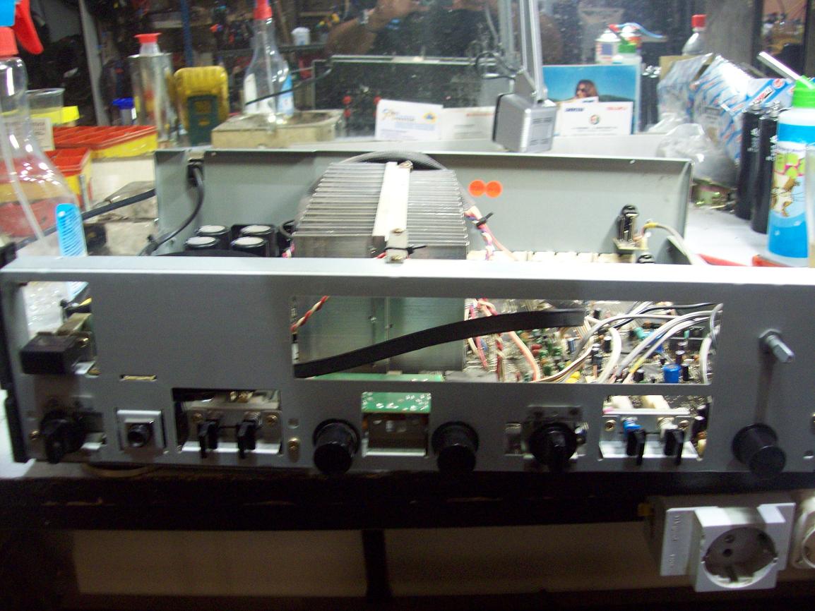

SERVICE SANSUI AU 9900A
ΕΝΑ ....απο τα πολυ καλα μηχανηματα all time classic απο τον Ιαπωνα κατσκευαστη ...φτιαγμενο με χαρη σοβαροτηα και στιβαροτητα .... αποθεματα ρευματος ...τεραστιοι πυκνωτες .... σοβαρης ποιοτητας εξαρτηματα ελαχιστες τσιγκουνιες σε οτι αφορα τα υλικα .... ομορφες επιλογες ...ομορφο phono stage γενικα μια παο τις σοβαροτερες κατασκευες που εχω δει σε vintage μηχανηματα ....
Το μονο μειονεκτημα πιστευω οτι ειναι ο χωρος και η διανομη του υλικου .....θεωερω σιγουρο οτι σημερα ενα τετοιο μηχανημα θα δουλευε υπεροχα στημενο σαν προ και τελικος η σαν ενα σασσι μεν αλλα μαλλον με υπερμεγεθη κατασκευη .... το μονο που ειδα στραβο σε αυτο το μηχανημα ηταν οι πλαινες ορθιες πλακετες με τα γνωστα προβληματα σε ηλεκτρολυτικους αλλα και θερμικο στρες συν τις καλωδιωσεις απο την μια στην αλλη
παρολα ατα το αποτελσμα θα ελεγα οτι εναι θεαματικο .... να σημειωθει οτι το μηχανημα μετα απο 30 και πλεον χρονια λειτουργιας δεν ειχε το παραμικρο προβλημα και οι δουλειες που εγιναν μεσα δεν εχουν καμμια απολυτως σχεση με καμμια βλαβη .
Αλλαζονται ολοι οι ηλεκτρολυτικοι χωρις καμμια διακριση ...ελεγχος για ψυχρες κολλησεις ενα καλο καθαρισμα ρυθμισμα και ετοιμος για αλλα 30 χρονια ...
ακομα και στις φωτογραφιες μπορει να δεις καποις οτι περα απο ολα τα παραπανω εχουν φροντισει ακομα και για την ομορφη δομηση κα ατανομη εξαρτηματων σε ολες τις πλακετες
enjoy

Re: SERVICE SANSUI AU 9900A
enjoy
Ξαναφερνω το θεμα λιγακι πανω πρεπει να προσθεσω κατι ....βασικα οι φωτογραφιες τραβηχτηκαν κατα την διαρκεια της επισκευης και μεχρι εκεινη την στιγμη δεν τον ειχα ακουσει με προσοχη αλλα απο την ωρα που τελειωσε του αφιερωσα αρκετο χρονο γιατι απλα με αφησε αφωνο .
Οσοι με γνωριζουν ξερουν οτι λατρευω τα απλα και ηρεμα μηχανηματα...τα πολλα πολλα που εχουν απανω συνηθως εκτος απο ευκολιες κλπ προσθετουν θορυβους και συνακροασεις στον ηχο με τελικο αποτελεσμα μαλλον την υποβαθμιση του ηχου σε σχεση με τις πρεχομενες ευκολιες ( σχεση που ισχυει και σημερα σε πολλα μηχανηματα ) Θα πρεπει να πω οι πολυ λιγα μηχανηματα ολοκληρωμενα εχουν την δυνατοτητα να παιζουν σαν προενισχυτης με τελικο ενω στην ουσια ειναι ολοκληρωμενα .
Λιγα σημαινει οριακα 1 στα 400 ... αμυδρα στο μυαλο μου ερχονται ο sansui AU717 ... o ACCUPHASE 220 και κανα δυο της ΥΑΜΑΗΑ και απο οριακα θα μπορουσα να βαλω και τον 9900 μεσα παρολη την πολυπλοκοτητα του
κορυφαιο μηχανακι τελικα .... ακολουθουν μερικες φωτο που δεν ανεβασα απο το κυψελωτο συστημα ψυξης και το κτηνωδες τροφοδτικο ...

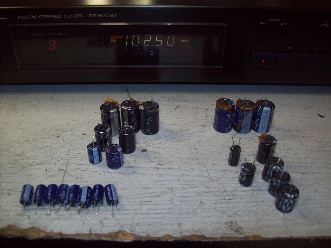

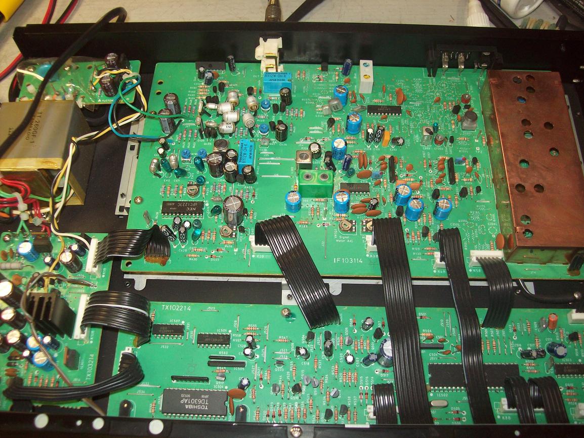

SERVICE ROTEL RT 970
μερικοι πελατες μας ειναι ντουηδες ... καταβαλω προσπαθειες σε ατους τους ανθρωπους να ενισχυω οσο μπορω το diy αλλα και απο την αλλη αν τυχον τελικα δεν τα καταφερουν να τους χρεωνω προσεκτικα .
πελατης με αυτο το τιουνερ εβαλε να κανει αναζητηση για ενα ολοκληρωμενο ... ψιλοπελαγωσε ( κακως θα ελεγα ) μια και ο νεοελληνας πρωτα κοιταει στο ebay για ενα πραγμα το οποιο ενα ελληνικο μαγαζι ο Φανος το εχει και μαλιστα 100m απο το γραφειο σου .... τσπ
Συνατηθηκαμε ηλεκτρονικα σε καποιο ποστ και αφου υπεδειξα στον ανθρωπο που θα βρει το ανταλλακτικο του εβλ και μια παραμετρο μεσα οτι γενικοτερα δυσκολα ενα ολοκληρωμενο θα παθει η τσπ καλο θα ηταν να κοιταξει πρωτα τις τροφοδοσιες και μετα ολα τα υπολοιπα ...
Εξι μηνες περασαν .... το ραδιοφωνο τελικα ηρθε απο το εργαστηριο ... βουταω εναν πυκνωτη απο μεσα ... τον βρισκω αλλου για αλλου ( προσεξτε το μηχανημα δεν ειναι 30 χρονων ) και χωρις πολλα πολλα ξηλωνω ολους τους ηλετρολυτικους απο μεσα .... τελειωνω το κλεινω παιζει ... και φευγει χωρις δευτερη κουβεντα .....
Η βλαβη του ηταν οτι επεφτε σε mute συνεχως αλλα φυσικα δεν εφταιγε κανενα κανενα ολοκληρωμενο ....
το πολυ παραξενο ηταν οτι εβαγαλα απο μεσα 5-6 διαφορετικες μαρκες πυκνωτων ... το οποιο ειναι μαλλον κακο σημαδι απο την γραμμη παραγωγης αλλα γενικα η rotel κατι τετοια τα εκανε ανεκαθεν ...εριχνε το βαρος στην σχεδιαση και οχι στην υλοποιηση ( τουλαχιστον στα φτηνα μοντελα )
Περα απο αυτα ενα πραγματικα μοναδικο και υπεροχο μηχανημα ... με ρελαι στην εξοδο και ενεργο φιλτρο αποεμφασης μαζι με δυο panasonic black gate ( οι μονοι που υπηρχαν μεσα )
enjoy some foto

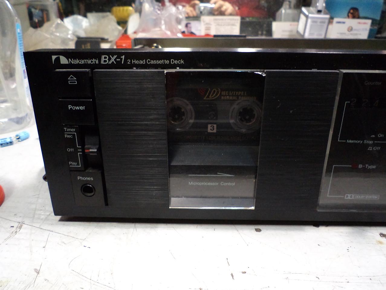

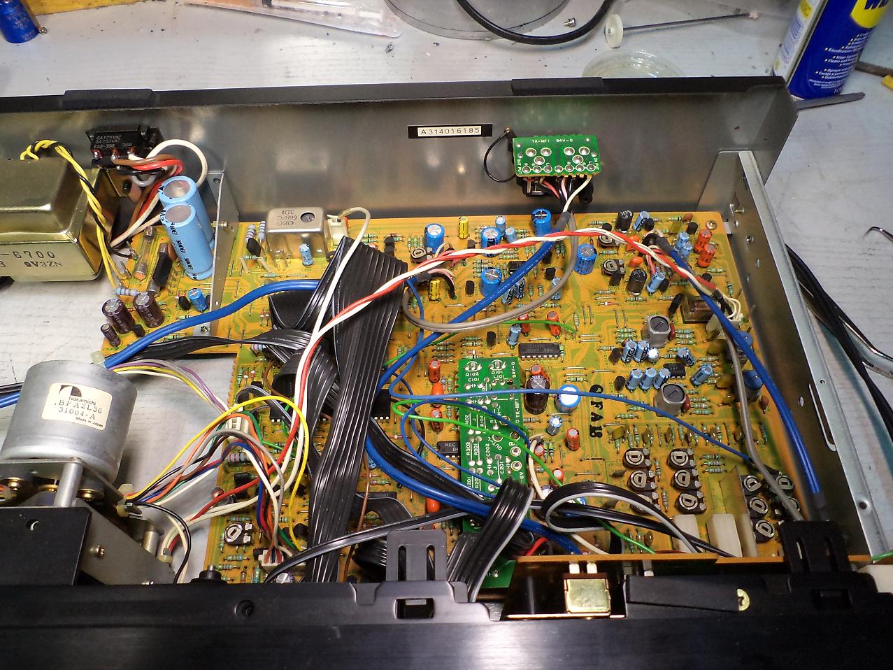

SERVICE NAKAMICHI BX 1
Καλησπερα σε ολους !! Καλη χρονια ..ευτυχισμενο το 2014 ( για να ειναι ευτυχισμνο το 12 η το 13 ψιλοαπιθανο το κοβω ) οποτε οι ευχες για το 2014 ειναι μαλλον πιο ρεαλιστικες .
Ηρθε κοντα μας ενα BX 1 το οποιο καποιος το ειχε εγακαταλειψει πρινα απο αρκτα χρονια με """" προβλημα """ στο πληκτρολογιο και """ βλαβη στον προσεσορα """ οπως ειχαν εδηλωσει στον ιδιοκτητη ...Γενικα η NAK ειχε κανει ενα δυο λαθακια σε καποια μηχανηματα τα οποια κανανε βεβαια καμμια 30αρια χρονια για να εμφανσιστουνε .. Οποτε δεν μπορουμε να εχουμε και παραπανο..
Προσωπικα εαν ειχα την δυνατοτητα θα εξεφραζα τα παραπονα στην ΝΑΚ για τις επιλογες που εκαναν σε καποια κομματια σε οτι αφορα ηλεκτρολυτικους .... μαλλο εκει κατι πηγε στραβα ... ενα τοσο τελειο μηχανημα απο παρα πολλες πλευρες τελικα να υποφερει σε ενα τοσο απλο σημειο ...
Δεν χρειαστηκε τιποτα αλλο απο μια χουφτα ηλεκτρολυτικους και ενα καλο καθαρισμα σε καιρια σημεια.... ουτε προσεσορες ουτε τιποτα αλλα τραγελαφικα ...
enjoy some pics

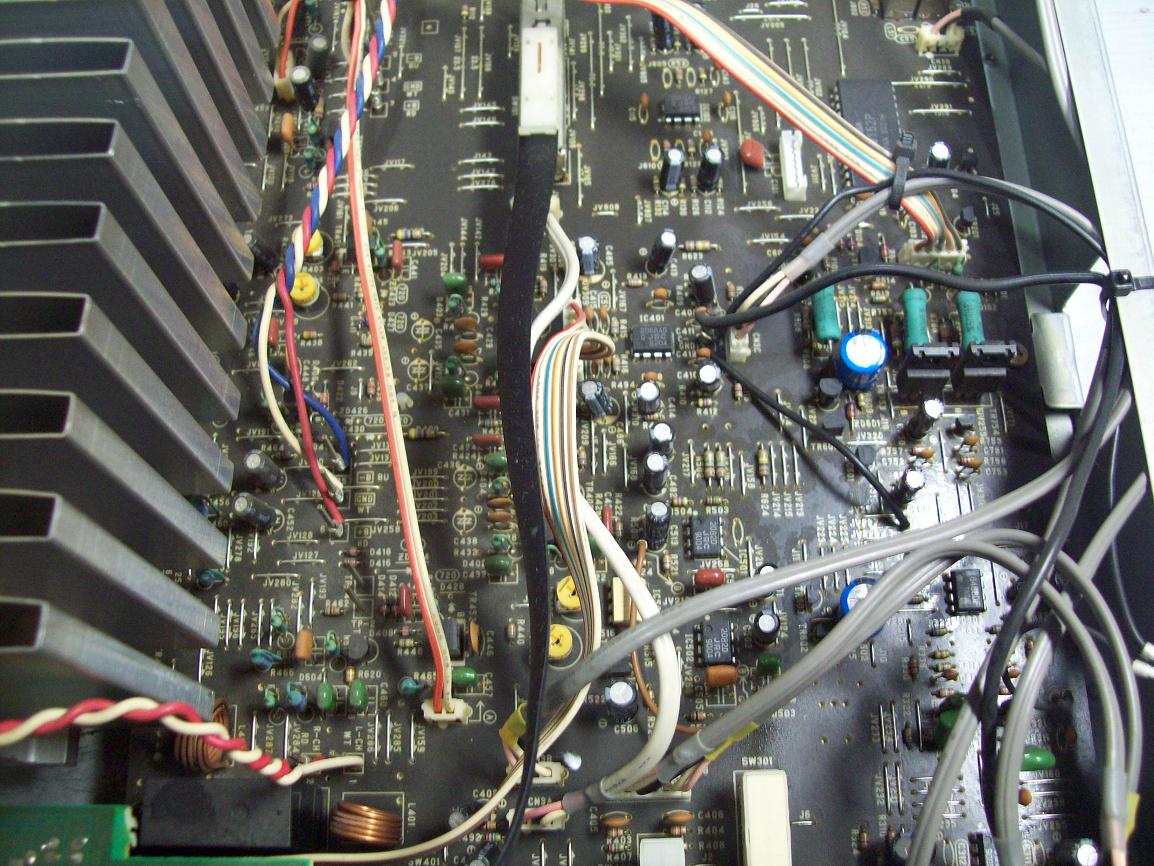

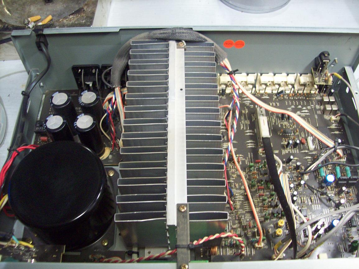

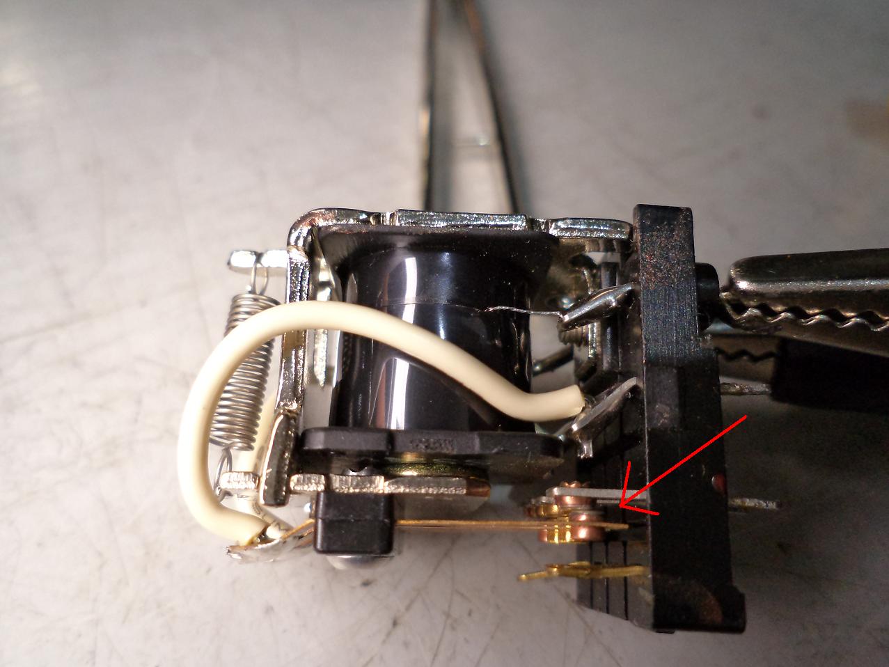

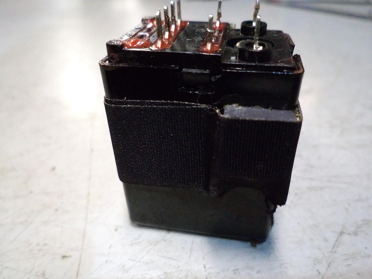

SERVICE YAMAHA AX700
ΘΑ ΣΤΑΘΩ για μια στιγμη οχι τοσο στην περιγραφη η τα καλουδια του ΥΑΜΑΗΑ ΑΧ 700 αλλα σε μια περιπτωση πιο ειδικη ...
Το συγεκριμενο μηχανημα πηγε στο σερβις της εταιριας πριν απο αρκετα χρονια με μονο προβλημα οτι ψιλοεκανε διακοπες απο καναλι σε καναλι αλλα μονο σε πολυ χαμηλη ισχυ ..αν ανοιγες καπια σταθμη και πανω κανενα προβλημα ....Ελα ομως που ο πελατης ειχε μικρα παιδια και ηθελα το βραδυ ννα ακουει πολυ χαμηλα .... Ο καθενας θα μπορουσε να πει οτι φταιει το ποτενσιομετρο της φωνης ( η αληθεια ειναι οτι και εγω την εχω πατησει big time και μαλιστα σε δικο μου μηχανημα ) βλεπεις τα λογαριθμικα ποτενσιομετρα τα κανουν αυτα σε πολυ χαμηλη σταθμη ...

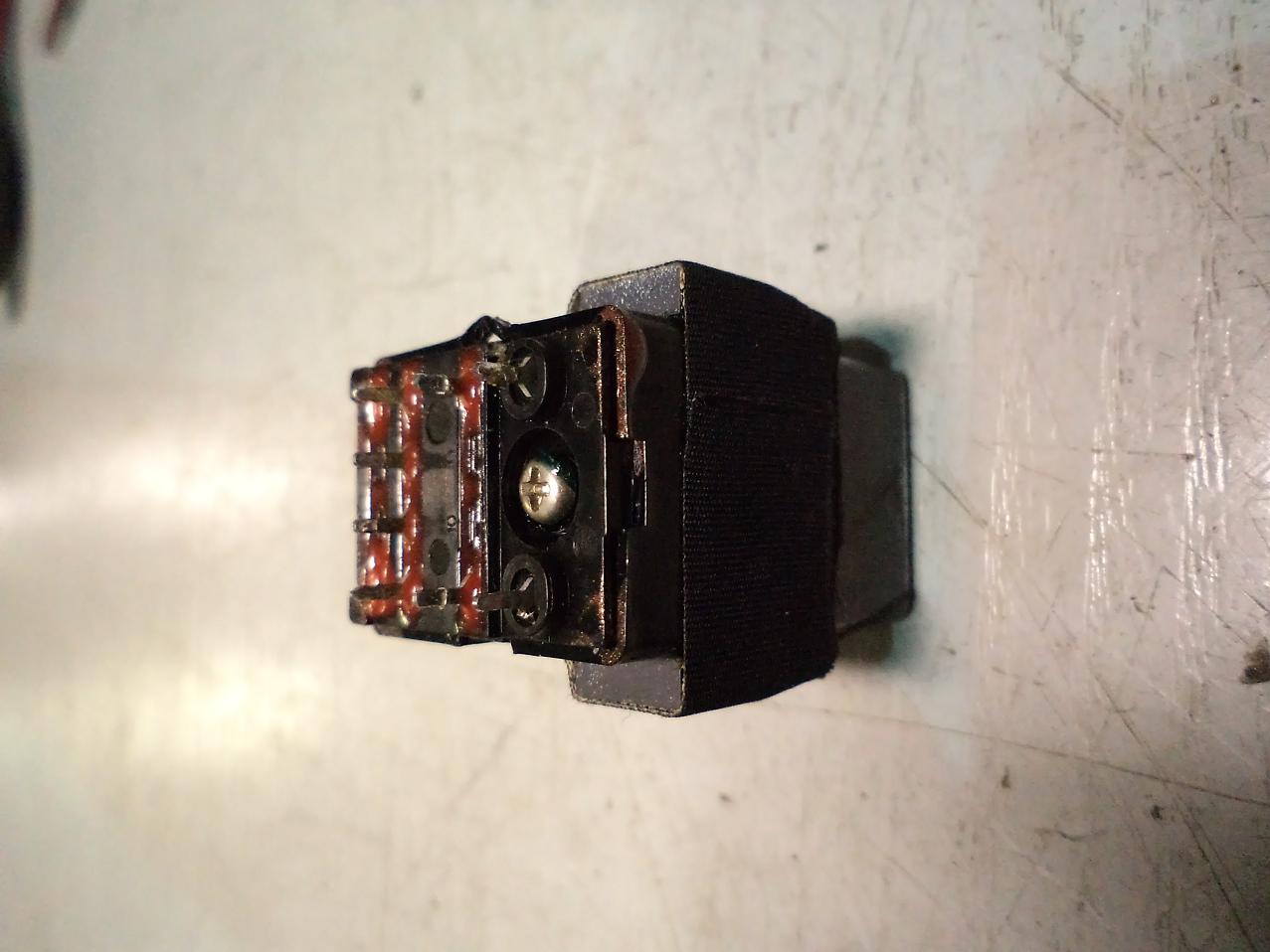

Εκανα λαθος ..καμμια σχεση ...εφταιγε το ρελαι της εξοδου ...και μαλιστα ειχε ανοιχτει και καθαριστει καποτε στο παρελθον απο το σερβις της εταιριας ... βλεπες το ρελαι δεν ηταν σφραγισμενο 100% απο κατασκευης και οποτε μαζευε στις επαφες διαφορα ...Το παραξενα ηταν τα παρακατω ...
---Αρχικα θα επρεπε το ρελαι να αλλαχτει ...οχι τωρα αλλα απο τοτε
---Ο τεχνικος που τον ανοιξε εκανε ενα σχετικο καθαρσμο στις επαφες αλλα τελικα του ξεφυγε οτι ο ρελες τελικα ηταν ελατωματικος .... Οπως καποιος μπορει να δει στις φωτο οι επαφες δεν πεφτουν η μια πανω στην αλλη αλλα τελικα διπλα η πιο κατω απο εκει που επρεπε .... Αυτο σημαινει οτι η επαφη χανει την ικανοτητα να περασει μεσα της καποια σοβαρη ποσοτητα ρευματος ...
το κορυφαιο παντως ειναι οτι το ρελε εχει τυλιγμενα πανω του απο το εργοστασιο δυο φεριτακια ... Ολοι γνωριζουμε οτι γενικα τα φεριτακια καταπνγουν υψισυχνα διαφορα Αραγε το μετραγανε ειδαν οτι εχει θεμα και οτι εκει που ειναι το ρελε κατι επιρεαζει και χρειαστηκε να βαλουν τους φεριττες ? Αν ναι μπραβο τους .... τετοιου ειδους λεπτομερια δνε χω ξαναδει ποτε και πουθενα ...
enjoy some pics of the relay ....
