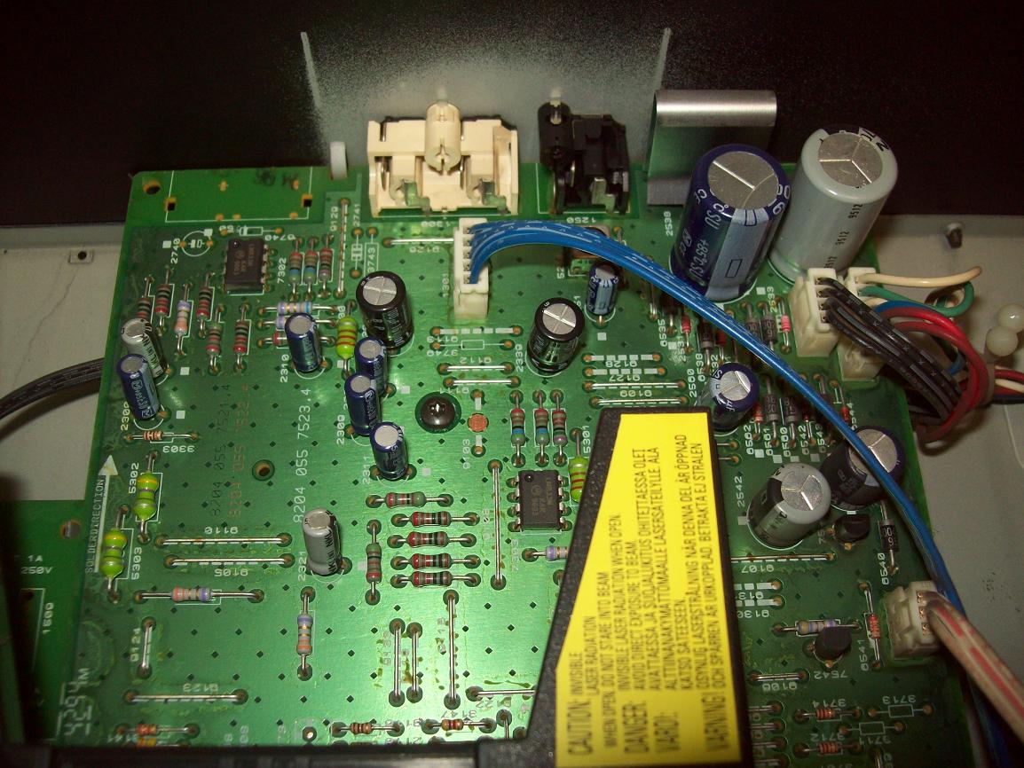

Philips CD750
Το Philips CD750 ειναι στην ουσια το μικρο αδελαφακι των marantz 52 το οποιο βεβαια ενω ειναι πιο απλα φιαγμενο και δεν εχει τοσα καλουδια οσο τα Marantz παραμενει ενα καλο player το οποιο "σηκωνει" και μερικες αλλαγες στο αναλογικο του κομματι ενω το ψηφιακο χαρη στο 1541 παραμενει αποδεκτο .
Σε γενικες γραμμες οι βελτιωσεις πρεπει να αντικατοπτριζουν και μια σχεση τιμης αποδοσης γιατι αν ειναι να σου φτασει το player 500 ευρω θα ελεγα οτι μαλλον τραβηγμενο ειναι .

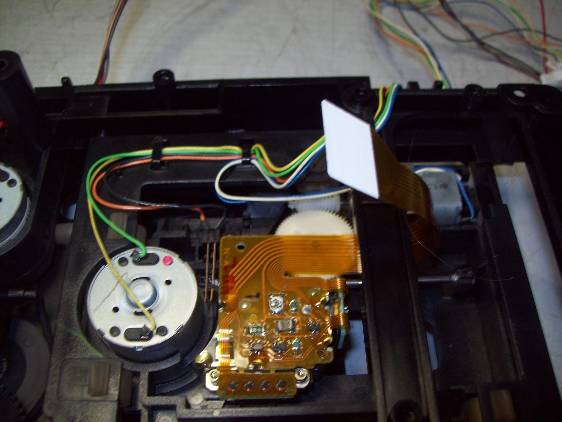

Το συγκεριμενο μηχανημα ηρθε με προβλημα αναγνωσης και με προθεση βελτιωσης .
---Αλλαχτηκε η κεφαλη με την εργοστασιακη ( οσο υπαρχουν ακομα )
---αλλαχτηκαν ολοι οι ηλεκτρολυτικοι
--- μερικοι απο αυτους ανεβαηκαν στο επακρο απο χωρητικοτητες

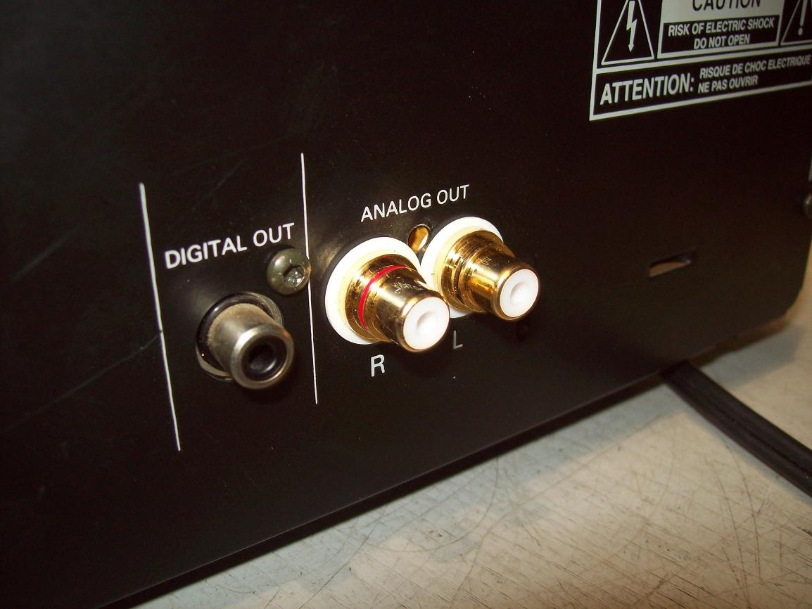

--- τοποθετηθηκαν αξιοπρεπη βυσματα στην εξοδο
---Τοποθετηθηκε φιλτρο ΕΜΙ
---Τοποθετηθηκε και βυσμα τροφοδοσιας IEC
---και φυσικα αλλαχτηκαν αι τα αρχαια ολοκληρωμενα εξοδου LM833...
Τα αποτελεσματα ηταν θεαματικα θα ελεγα και η δαφορα ηταν εξωπραγματι δεδομενου οτι οι αλλαγες που εγιναν δεν ηταν και ολοκληρωτικες .
Ο ηχος επαψε να ειναι "κομπρεσσαρισμενος " το μπασσο αποκτησε επιπλεον εκταση χωρις να πλαδαρωσει αυξηθηκε το σωμα και η εικονα που παρουσιαζει και το μαγικο του κομματι ειναι τα πριμα τα οποια ειναι εξαιρετικα καθαρα και διαφανα σε σχεση με τα πολυ στοργγυλεμενα και μαζεμενα που ηταν πριν ...
μερικες φωτο απο τα ενδοτερα ...
καπου εδω πρεπει να προσθεσω οτι γενικα η προθεση μου στο ανλογικο κομματι της εξοδου των cd player υπαρχουν αρκετα πραγματα τα οποια ποαρεμβαινουν μεχρι την πραγματαικη εξοδο
Αυτα ειναι τα κυκλωματα mute τα οποια ειναι τρανσιστορ η φετ τα οποια Φιμωνουν την εξοδο στην περιπτωση που το cd player κανει καποια αλλη δεργασια εκτος του να παιζει
Μετα ειναι διαφορα φιλτρα και τερματισμοι στην εξοδο του ολοκληρωμενου τα οποια φροντιζουν γενικα και κατω απο καμμια συνθηκη να μην οδηγηθει το ολοκληρωμενο σε ταλαντωση η θορυβο ( πχ απο κακης ποιοτητα η λαθος η πολυ μακρυα καλωδια κλπ .)
Προθεση μου ειναι να βγαζω οσα γινεται περισσοτερα απο αυτα να αντικαθιστω τα τρανσιτορ με ρελαι η να τα καταργω τελειως και να βγαλω ολα οσα φιλτρα επεμβαινουν στο σημα ... Σκοπος ειναι να ανταλλαξω την ασφαλεια του μηχανηματος με υψηλοτερη ποιοτητα .
Στο παραπανω cd ολα τα παραπανω στον τομεα εξοδου ηταν πολυ μινιμαλ φιαγμενα με αποτελεσμα να παρω το ρισκο να μην "ξηλωσω " και πολλα πραγματα .
Τα αποτελεσματα ειχαν να κανουν οτι μετα απο ολα τα παραπανω και σε συγκριση με αλλα cdp τα οποια εχω απλευεθρωσει σχεδον τελειως ειναι οτι το philips διατηρησε ολα τα χαρακτιριστικα που αναφερω παραπανω αλλα και το πλεονεκτημα να μπορει να παιξει και μια κακη παραγωγη χωρις ιδιαιτερα προβληματα .
Η διαφορα βρισκεται οτι στα cdp τα οποια ειναι τελτιως ελευθερα στην εξοδο τους γενικα οταν παιζεις καλες παραγωγες μαζι τους "κεντανε" στην κυριολεξια αλλα οταν παιζεις κατι κακο το αναδυκνυουν σε τετοιο βαθμο που ισως και να γινεται κουραστικο .
Απο χθε το μεσημερι παντως που το ακουω μαλλον το εχω ερωτευθει το 750 ....

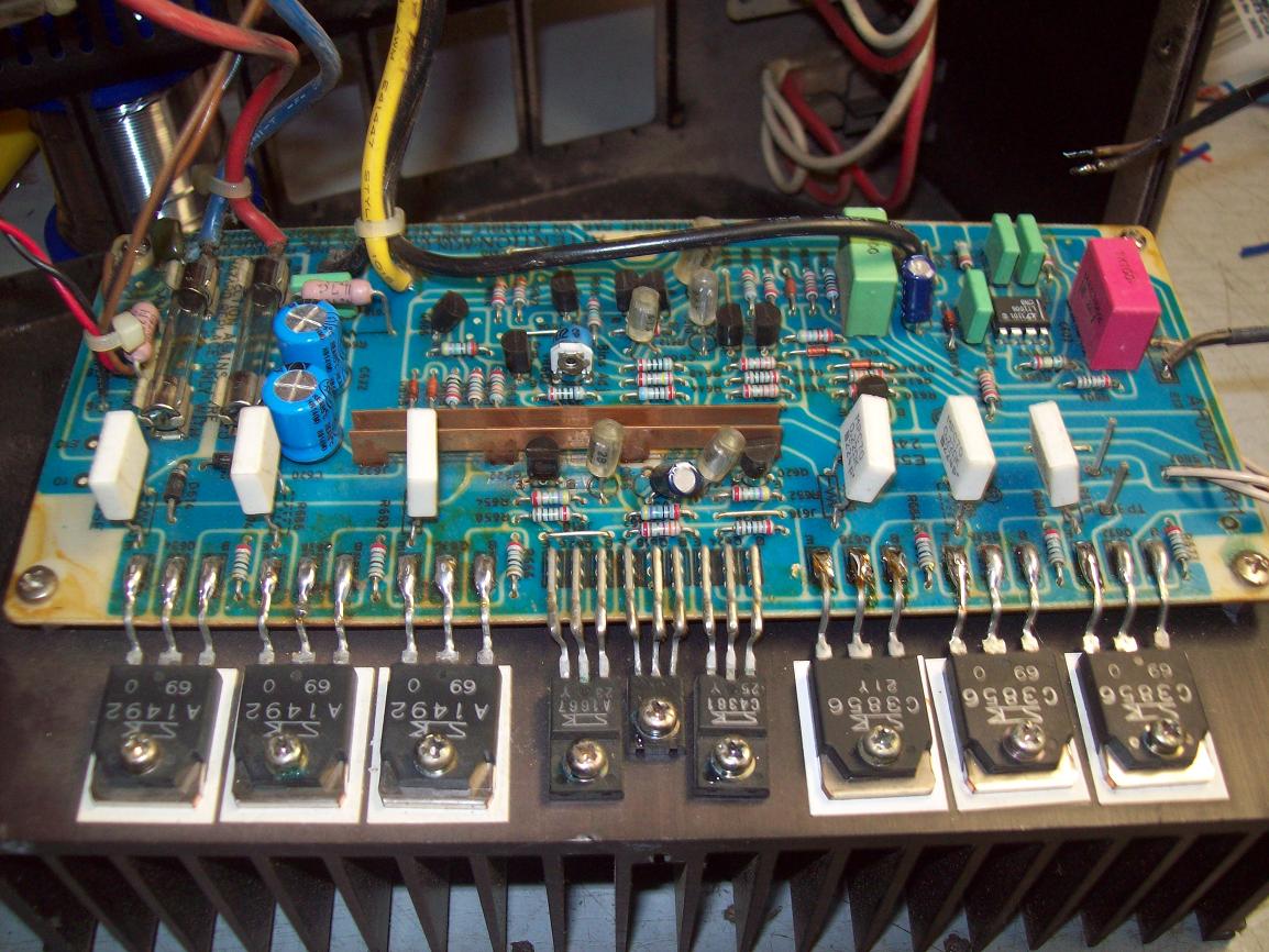

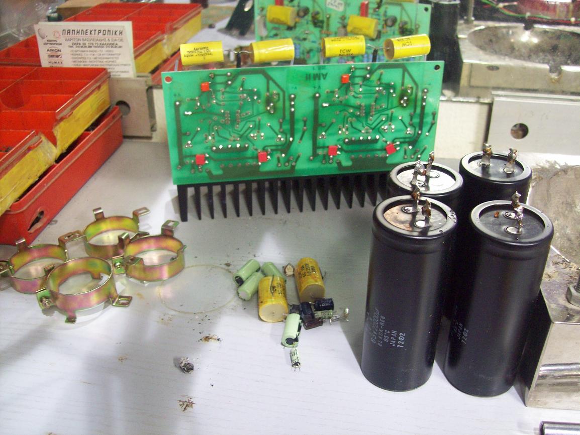

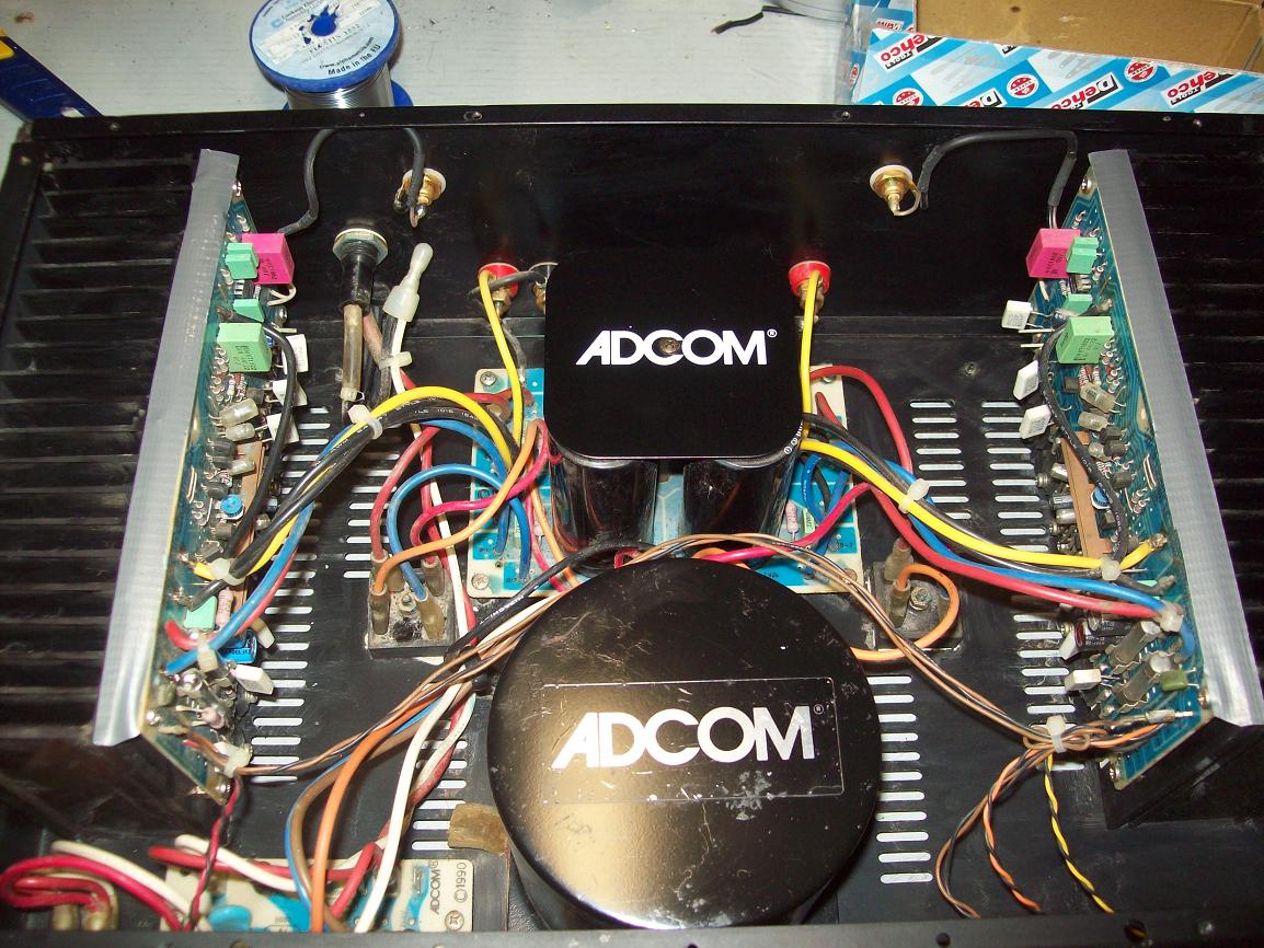

SERVICE ADCOM GFA545 II
Λιγα αυτα που θα ειχα να πω για εναν τελικο ADCOM.... σαφως ολα τα καλυτερα... ευρος ,γκαζι,ρευματα,στιβαρη κατασκευη ,υλικα ποιοτητας ,απλη και εξυπνη σχεδιαση, σωστα στημενο μηχανημα τι αλλο θα μπορουσε να ζητησει κανεις απο ενα τελικο ...
Σε γενικες γραμμες ενα μηχανημα το οποιο δυσκολα δημιουργει προβληματα ...δυστυχως και οι δυο τελευαταιοι που εφιαξα υπεφεραν απο ο ιδιο προβλημα ...ενα μικρο σχεδιαστικο λαθακι ο οποιο αφηνει την σκονη να κατσει πανω στα οδηγα τρανσιστορ και τον vbe multiplier βαλε και λιγη υγρασια που μπορει να μαζευτει εκει και η συνταγη καταστροφης ειναι ετοιμη ... καμμενα εξοδου ( ολα ) ευτυχως υπαρχουν μαμα και ματσαρισμενα βαλε και το ολοκληρωμενο που κανει το offset servo το οποιο η adcom το εχει κρυφο με δικο της κωδικο αλλα εμεις στην Ελλλαδα δεν μασαμε τετοια πραγματα ...
Λιγη καλη καλσσικη ταινια γκαφερ στο κενο μεταξυ ψυκτρας και πλακετας και η σκονη δεν θα ξανανμπει ποτε εκει ....
ετοιμο καθαρο /good to go ..
enjoy some foto

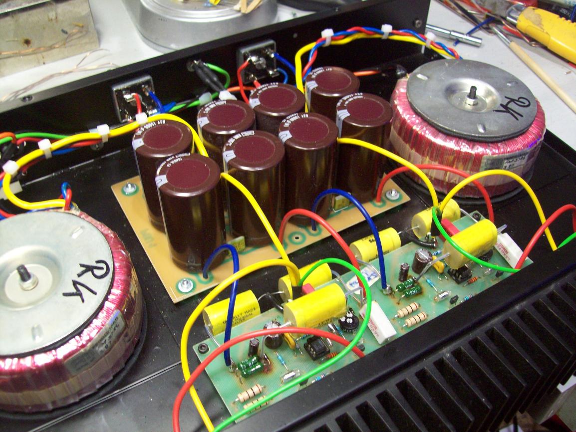

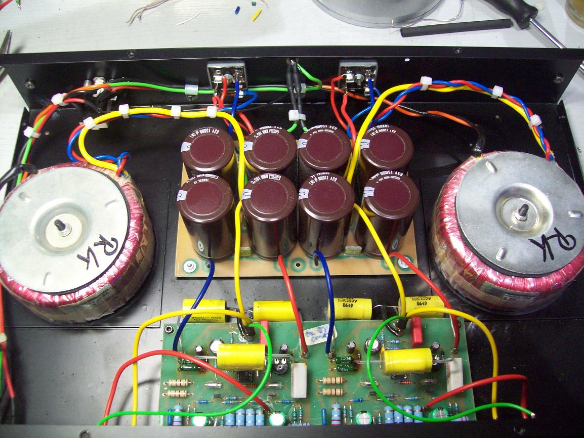

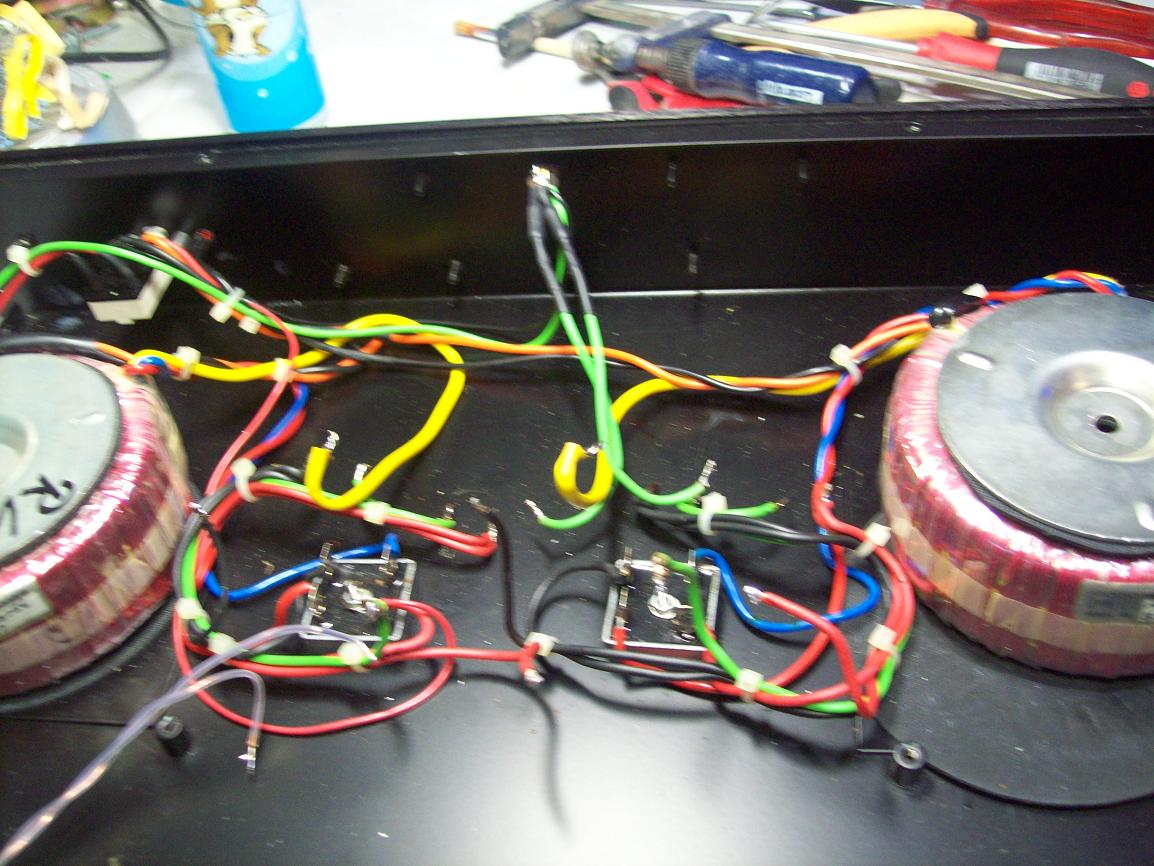

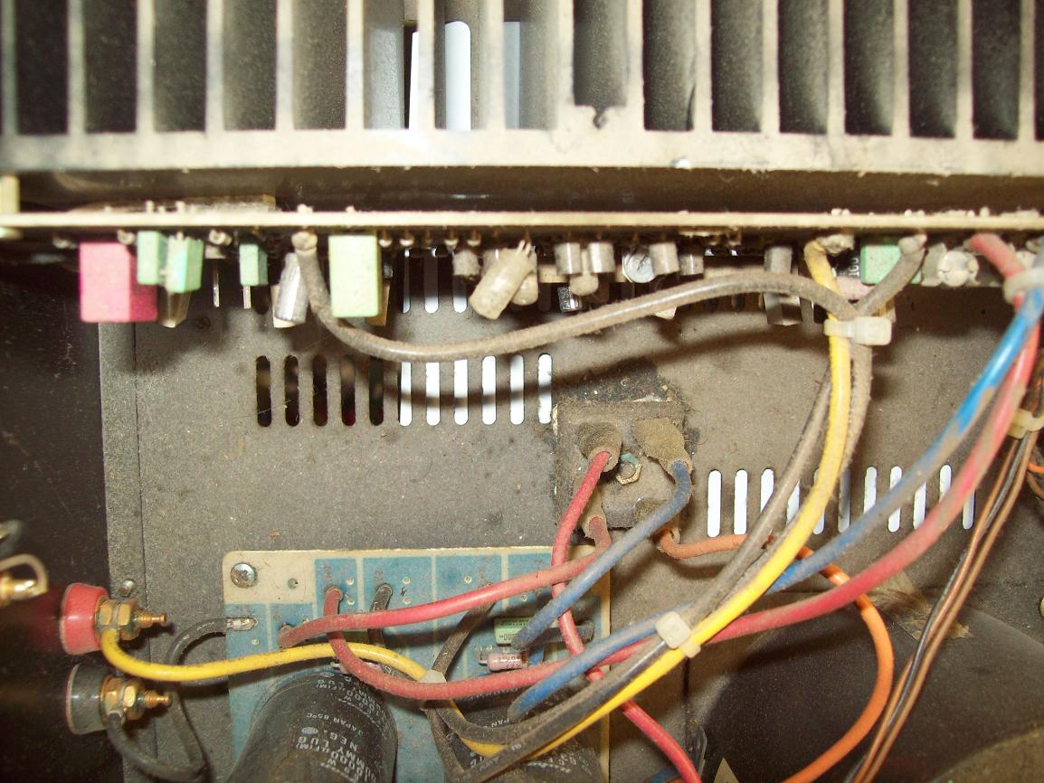

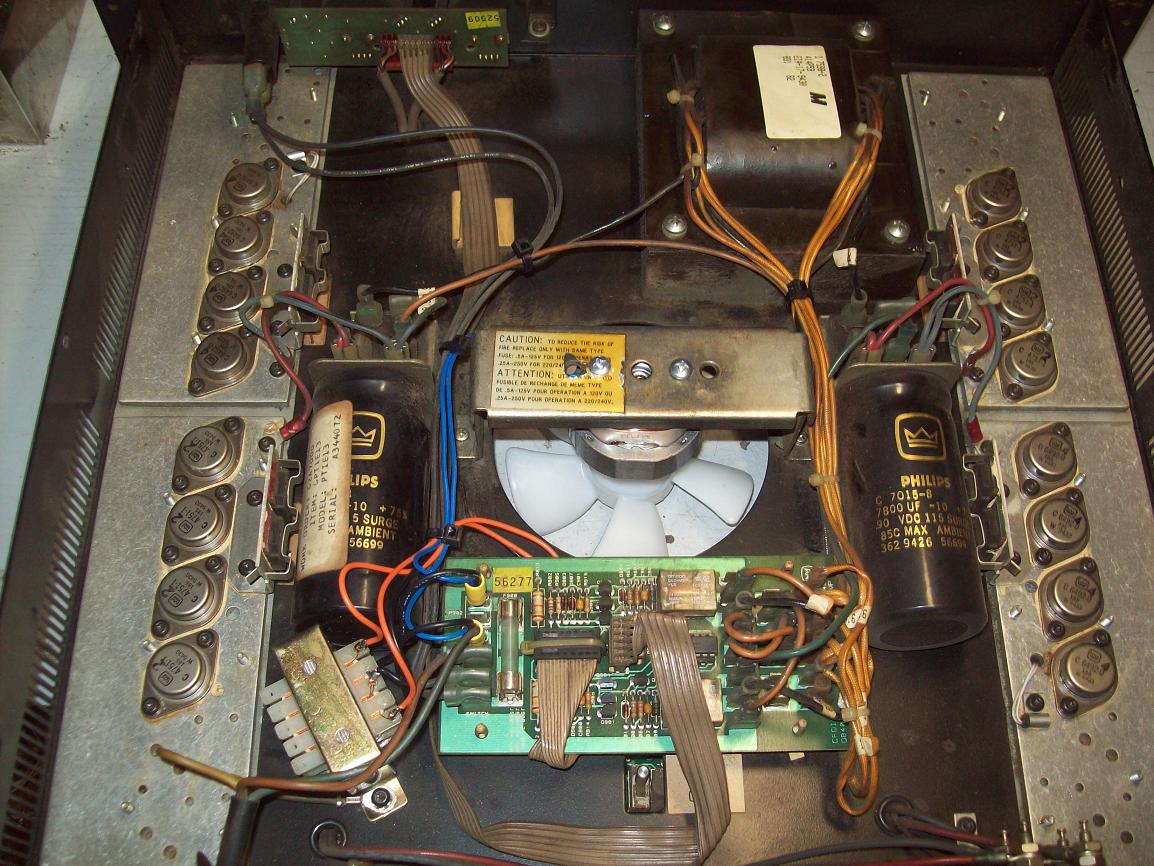

SERVICE CROWN POWERTECH 1
this one is going to be fun !!!!
OK ενας απλος ενισχυτης τελικος επαγγελματικος οπου η αληθεια ειναι οτι δεν εχει τιποτα παραπανω η τιποτα παρακατω απο οποινδηποτε αλλον τελικο της ιδιας σειρας η κατηγοριας
Σιγουρα δεν εινα behringer αλλααπο την αλλη δεν ειναι και τεχνολογια διαστηματος . σαφως ειναι αμερικανικος το οποιο σημαινει πρωτοπορες σχεδιασεις κατα κανονα σαφως μια υψηλη ποιοτητα κατασκευης το οποιο οχι τοσο γιατι ειναι αμερικανικος αλλα κυριως εκεινη την εποχη υπηρχε ενας αλλου ειδους σεβασμος στις κατασκευες .

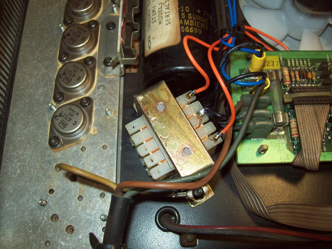

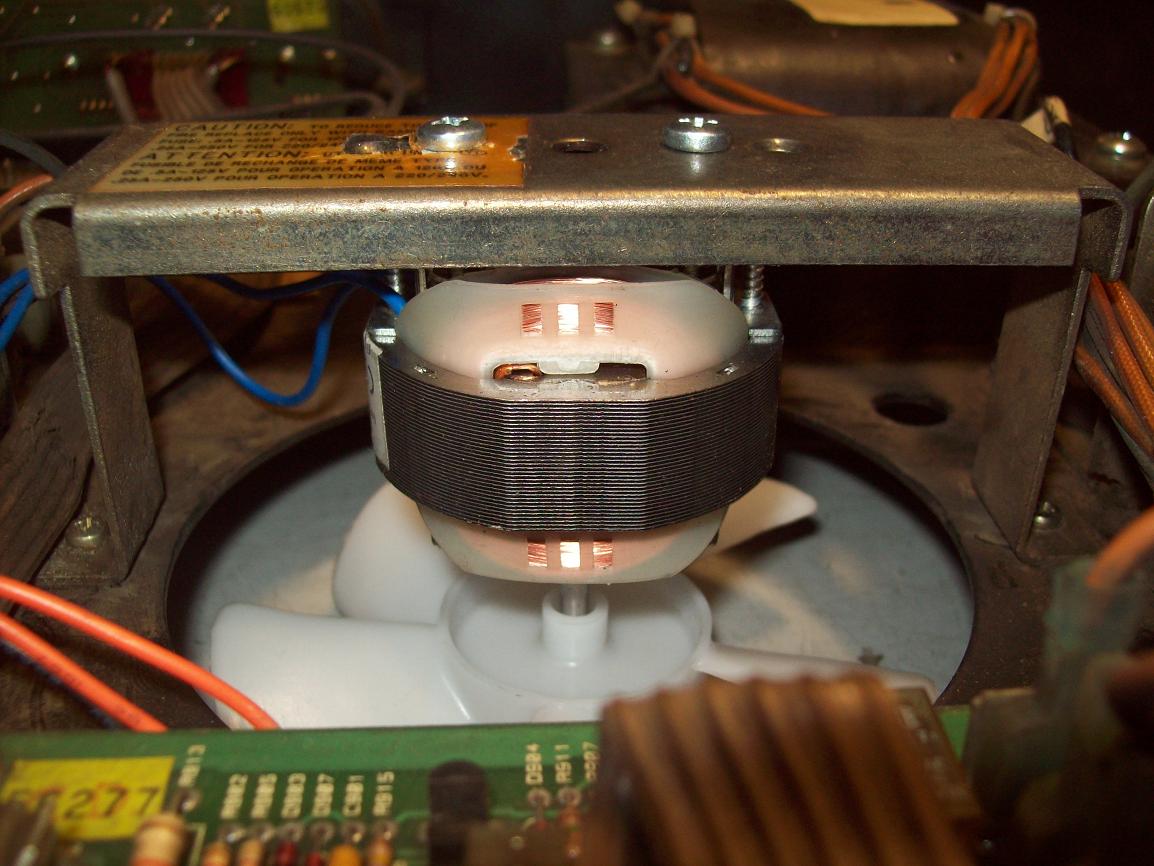

Δεν θα σταθω στον ηχο του ....:music-smiley-005: θα σταθω σε κατι αρκετα πιο απλο .....el vendilador επι ο ελληνικοτερον ο ανεμιστηρας ....
Ο ανεμιστηρας αυτου του ενισχυτη ειναι ενα απλο βεντιλατερ ο οποιο εχει ενα πηνιο στα 220 για να γυριζει ο ανεμιστηρας και παραληλα στην ιδια "κρανκασα" οπως λεγεται στην γλωσσα ων μετασχηματισταδω εχει ενα ακομα τυλιγμα δευτερευον το οποιο παραγει μια ταση 18+18 βολτ για να δουλευουν τα κυκλωματα προστασιας .
στην ουσια το τυλιγμα του ανεμιστηρα εξυπηρετει επισης και σαν πρωτευον του μετασχηματιστη 2χ18 για την προστασια ...Η λογικη του καασκευαστη ηταν τυπου οτι αν καει ο ανεμιστηρας αμμεσα σταματαει και η παροχη στην προστασια οποτε ο ενισυτης δεν ξεκιναει ....Το .... θαυμαστο αυτο εξαρτημα εχει και δικο του ονομα και ονομαζεται transmotor .....:bigcry:
παρολα αυτα τα τεχνολογικα ο κατασκευαστης τελικα εκανε λαθος και σε βαθος χρονου τον "πουλησαν τα ρουλεμαν του ανεμιστηρα με αποτελεσμα τα πηνια να δουλεουν ο ανεμιστηρας να μην γυριζει και το μηχανημα σην ουσια ψηθηκε ..... ασε που η εδω αντιπροσωπεια ζητησε γυρω στα 250 ευρω για να αλλαξει το βεντιλατερ .... ( διολου απιθανο ειναι μοναδικο κομματι , κατασκευαζεται φασον απο εταιρια ανεμιστηρων και φυσικα το να παρεις ενα κομματι θα κοστιζει μια περιουσιαν :rifle:)
ΕΧΟΥΜΕ ΚΑΙ ΛΕΜΕ
ενας ανεμισηρας τουαλετας απο καυκας 12 ευρω ...ενας μετασχηματιστης 2χ18 Σκουλας Μισσας αλλα 5 ευρω ...ενας θερμοστατης 1,35 ευρω απο Μαρκιδη μια χουφτα ηλεκτρολυτικοι πυκνωτες ...ετοιμο ....
Για να διατηρησω και την λογικη του κατασκευαστη... ο θερμοστατης κοβει τα κυκλωματα προστασιας και ετσι σταματαει τον ενισχυτη ....
enjoy some foto απο τα ενδοτερα

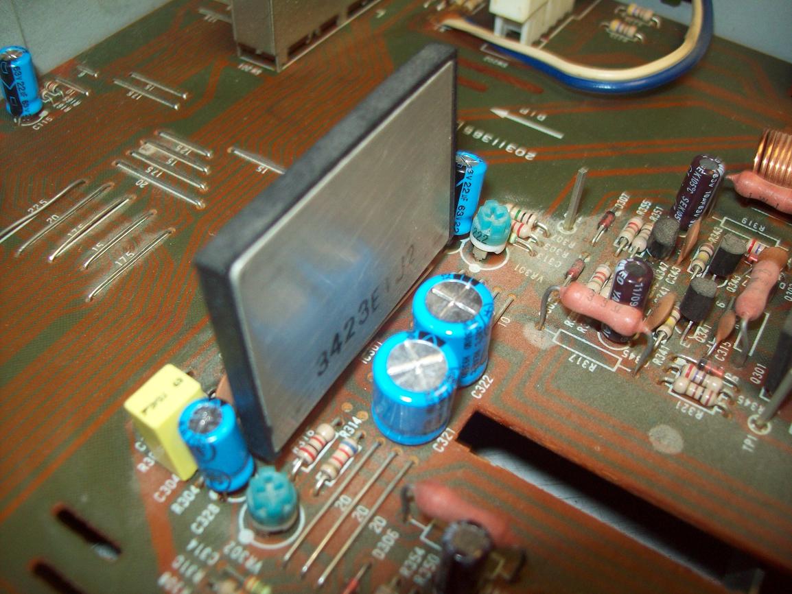

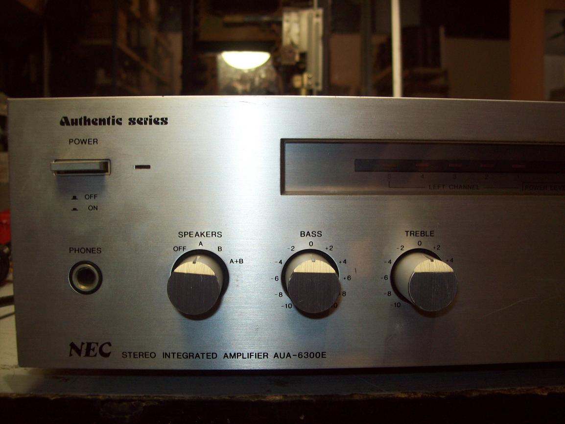

SERVICE NEC AUA-6300
Ο NEC AUA-6300 ποτε δεν ηταν κανεναν σοβαρο μηχανημα ...ηπιο, ησυχο , καθαρο , χωρις τρελλα αποθεματα ισχυος ,τιποτα εξωπραγματικο ..... ισως λιγο πανω απο το μετριο .
Ειπαμε ομως οτι για την αξια του σαν υλικο ( χειροποιητο Ιαπωνικο ) αλλα και για την συναισθηματικη αξια που μπορει να εχει για τον ιδιοκτητη του αξιζει λιγη αγαπη και λιγη καλοσυνη ( μαζι με χουφτα ηλεκτρολυτικους .
Αυτο και εγινε αντικατασταθηκαν και ανβαθμιστηκαν ολοι οι ηλεκτρολυτικοι ( μεγαλυτερη ταση /χωρητικοτητα/θερμοκρασια) που προσφερει αντιστοιχα σωμα γραμμικοτητα και αντοχη στο χρονο....
Το αστειο και αξιωσημειωτο ηταν οτι ο ενισχυτης αυτος εχει καει κανα δυο φορες στο παρελθον ( ο 55 ετων σημερα ιδιοκτητης του προφανως υπηρξε party animal ) και καποιο λεβεντοπαιδο αλλαξε μεν τα ολοκληρωμενα αλλα στην πλατη τους αντι για θερμοαγωγιμη απλα εβαλε κλασσικη σιλικονη απο αυτη που βαζουν οι τζαμαδες και οι αλουμιναδες !!!!!!!!!!:award::award::award::award::award:
πυκνωτες καθαρισμα και αλλαγη της σιλικονης ....
τα εσωψυχα του σε μερικες φωτο

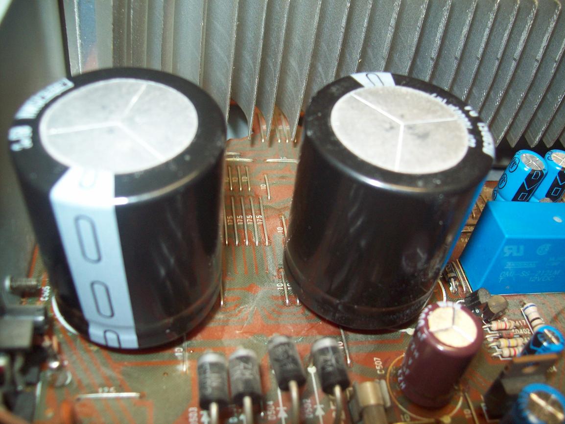

ΑΝΑΒΑΘΜΙΣΗ LUXMAN LV 92
Μετά από τόσες παρουσιάσεις σε τόσα μηχανήματα μεταξύ κάποιων τα οποία είχαν και το γέλιο τους θεωρώ ότι είναι καλό να κάνουμε ένα διάλλειμα να εστιάσω μόνο σε ένα μηχάνημα το οποίο μεν δεν έχει και πολλά να μας πει σαν ενισχυτής αλλά θεωρώ ότι καλό θα ήταν να σταθω στην αναβάθμιση βήμα βήμα και να εξηγήσω μερικά “πως» και μερικά γιατί .
Το μηχάνημα είναι ο luxman lv 92 δεν έχει κάτι τρομαχτικό πάνω του είναι ένα απλό τίμιο μηχάνημα παραγωγής μόλις 2χ35 βαττ το οποίο αγοράστηκε μεταχειρισμένο μόλις 70 ευρώ . πάμε λοιπόν να δούμε τι έγινε .
ΤΡΟΦΟΔΟΤΙΚΟ
Στην τροφοδοσία υπήρχαν 2 πυκνωτές nichicon 6800/50που αντικατασταθηκαν με 2 nippon 10.000/63/105 …εκεί ο όφελος είναι περισσότερο και καθαρότερο ρεύμα καλύτερο σώμα και γενικά καθαρότερος ήχος . να σημειωθεί οι από κάτω από τους ηλεκτρολυτικούς προστεθήκαν και δυο bypass ERO 1.0 mfd /63volt οι οποίοι είναι ότι καλύτερη αι βελτιώνουν την ταχύτητα απόκρισης των ηλεκτρολυτικών καθώς και σημαντική βελτίωση στα γρήγορα μεταβατικά .
ΕΠΙΜΕΡΟΥΣ ΤΡΟΦΟΔΟΣΙΑ
Στο επιμέρους τροφοδοτικό υπάρχει μόνο ένα regulator 15 V για να υποστηρίξει δευτερεύοντες λειτουργίες του μηχανήματος ( λεντ και κυκλώματα προστασίας ) όπου αντικατασταθηκαν οι ηλεκτρολυτικοί στην περιοχή ( άσχετο με θέματα ήχου ) και προστέθηκε από 1000 mfd ένας 2200/63/105 ο οποίος φυσικά δεν έχει να κάνει με τον ήχο αλλά θέλουμε εκεί αν γίνεται το regulator να δουλεύει πιο «ήσυχα» προστέθηκε και 100nf decoupling .
Στο δεύτερο μέρος του επί μέρους τροφοδοτικού για τον προενισχυτη phono και το κύκλωμα τόνων η σταθεροποίηση γίνεται με ζενερ και αντιστάσεις …σίγουρα όχι ο καλύτερος τρόπος αλλά μια και το φιλτράρισμα γίνεται τοπικά σε κάθε μονάδα εξασφαλίζουμε ότι δουλεύει σχετικά ήσυχα .
ΚΥΚΛΩΜΑ ΤΟΝΩΝ
Στο κύκλωμα τόνων έπαιζε ένα 4558 …σήμερα είναι πολύ ξεπερασμένο και ένα 5532 αλλά της philips έκανε την αντικατάσταση ( Τονίζω ξανά ότι από το 4558 να πας στο 5532 είναι μια αναβάθμιση αλλά δυστυχώς δεν είναι ίδια όλα τα 5532 που υπάρχουν στην αγορά …η ποιότητα τους από κατασκευαστή σε κατασκευαστή αλλάζει και δυστυχώς κατά πολύ …εκεί πρέπει είμαστε προσεκτικοί .
Στην τροφοδοσία των τονων υπήρχαν δυο απλοί ηλεκτρολυτικοί μόλις 22mfd /25 volt το οποίο θεώρησα ανεπαρκές πήγα στα 100mfd /63v και επίσης το έκανα έτσι ώστε να μπορώ να βάλω και decoupling μαζί …. Vima mks 100nf/63… το όφελος εκεί είναι ότι το ρεύμα κοντά κοντά στον τελεστικό θέλουμε να είναι όσο πιο καθαρό γίνεται (μην ξεχνάμε ότι προέρχεται από σταθεροποίηση από ζενερ και αντιστάσεις οι οποίες δεν είναι και τοι καλύτερο) Το decoupling κοντά κοντά στον τελεστικό εκτός από καθαρότερο ρεύμα βοηθά κατά πολύ στην ταχύτητα του τελεστικού αλλά και στην απόρριψη διαφόρων που μπορεί να «κουβαλάει» η τροφοδοσία.
Αλλαχτήκαν και οι ηλεκτρολυτικοί γύρω προληπτικά και φυσικά αντικατασταθηκαν οι κοινοί ηλεκτρολυτικοί στην είσοδο του ολοκληρωμένου από απλούς 2,2mfd polarized ηλεκτρολυτικούς σε 2,2 mfd /63v MKP CSF thomson οι οποίοι προσφέρουν εξαιρετική γραμμικοτητα λιγότερο delay…by far μεγαλύτερο εύρος και γενικότερα μια πολύ καλύτερη συμπεριφορά .
ΤΕΛΙΚΟΣ ΕΝΙΣΧΥΤΗΣ
Αρχικά αλλαχτήκαν όλοι οι ηλεκτρολυτικοί …στην είσοδο του ολοκληρωμένου του τελικού και εκεί έφυγαν οι απλοί ηλεκτρολυτικοί και μπήκαν οι 2,2 mfd /63v MKP CSF thomson για τους ίδιους λόγους που έγινε και στο κύκλωμα τόνων …θεώρησα ότι το decoupling της τροφοδοσίας με μόλις 22/63 ήταν ανεπαρκές …ανέβηκα στα 100/63 και προσθεσα και Vima mks 100nf/63 με σκοπό να εξασφαλίσω ότι το ρεύμα κάτω από το ολοκληρωμένο θα είναι όσο πιο καθαρό, ήσυχο και πλούσιο γίνεται .
Στο φίλτρο της εισόδου υπήρχαν κεραμικοί πυκνωτές οι οποίοι αντικατασταθηκαν με silver mika το οποίο αλλάζει κατά πολύ την συμπεριφορά του μηχανήματος στις υψηλές .
PHONO STAGE
Στο phono stage έγιναν αλλαγές σε όλους τους ηλεκτρολυτικούς και σε κάποια σημεία ανέβηκε η χωρητικότητα με σκοπό το καλύτερο φιλτράρισμα … και στα σημεία που της εισόδου που υπήρχαν ηλεκτρολυτικοί αντικατασταθηκαν από 4,7 στα 10 mfd το οποίο προσφέρει λίγο καλύτερη γραμικοτητα αλλά και καλύτερη απόκριση προς τις χαμηλές ( γενικά μου αρέσουν τα phono stage αν έχουν ηλεκτρολυτικούς στην είσοδο γιατί προσθέτουν έναν νοσταλγικό τόνο στην ήχο αν και γενικά δεν είναι και η καλύτερη πρακτική ) αντίθετα στην έξοδο του ολοκληρωμένου μπήκαν και πάλι οι 2,2 mfd /63v MKP CSF thomson για τους ίδιους λόγους .
ΡΥΘΜΙΣΗ
Στη ρύθμιση δεν άλλαξε τίποτα ….απλά ανέβηκε το ρεύμα ηρεμίας γύρω στο 35% πιο πάνω με όλα τα γνωστά οφέλη μια και ο πελάτης έχει μικρά ευαίσθητα ηχεία και το μηχάνημα προορίζεται κυρίως για ήσυχα ακούσματα ….είναι κατανοητό ότι σε γενικές γραμμές θα ανεβάζει λίγη θερμοκρασία παραπάνω και ίσως αν ο ακροατής τελικά αποφασίσει να κάνει τρελό παρτυ με αυτό το μηχάνημα μπορεί και να το κάψει ….όμως το σενάριο αυτό δεν παίζει και ο ακροατής είναι ενημερωμένος .
Ένας μπορεί να ρωτήσει : Αυτό ήταν όλο ? η απάντηση είναι όχι … σαφώς υπάρχουν και άλλα περιθώρια …υπάρχουν ακόμα ένα καρρο πράγματα τα οποία θα μπορούσαν να γίνουν και το κάθε ένα από αυτά να προσφέρει το δικό του λιθαράκι προς τον τοίχο της τελειότητας μετά όμως αναμένεται να αλλάξει κατά παρά πολύ ο χαρακτήρας του μηχανήματος αλλά και από την άλλη το κόστος θα φύγει πολύ μακριά .
Ένας μπορεί να ρωτήσει : Άξιζε τον κόπο ?? η απάντηση είναι ναι …το μηχάνημα απόκτησε by far καλύτερα μπασσα έγινε μακράν πολύ πιο καθαρό και διαυγές με πολύ καλύτερο σώμα με ήχο μεστό γλυκό και περιεχόμενο . Αν σκεφτεί κανείς ότι όλα τα παραπάνω έγιναν με ένα σχετικά χαμηλό κόστος …τότε η σχέση τιμής απόδοσης είναι πάρα πολύ καλή και άρα έχουμε πετύχει το σκοπό μας .

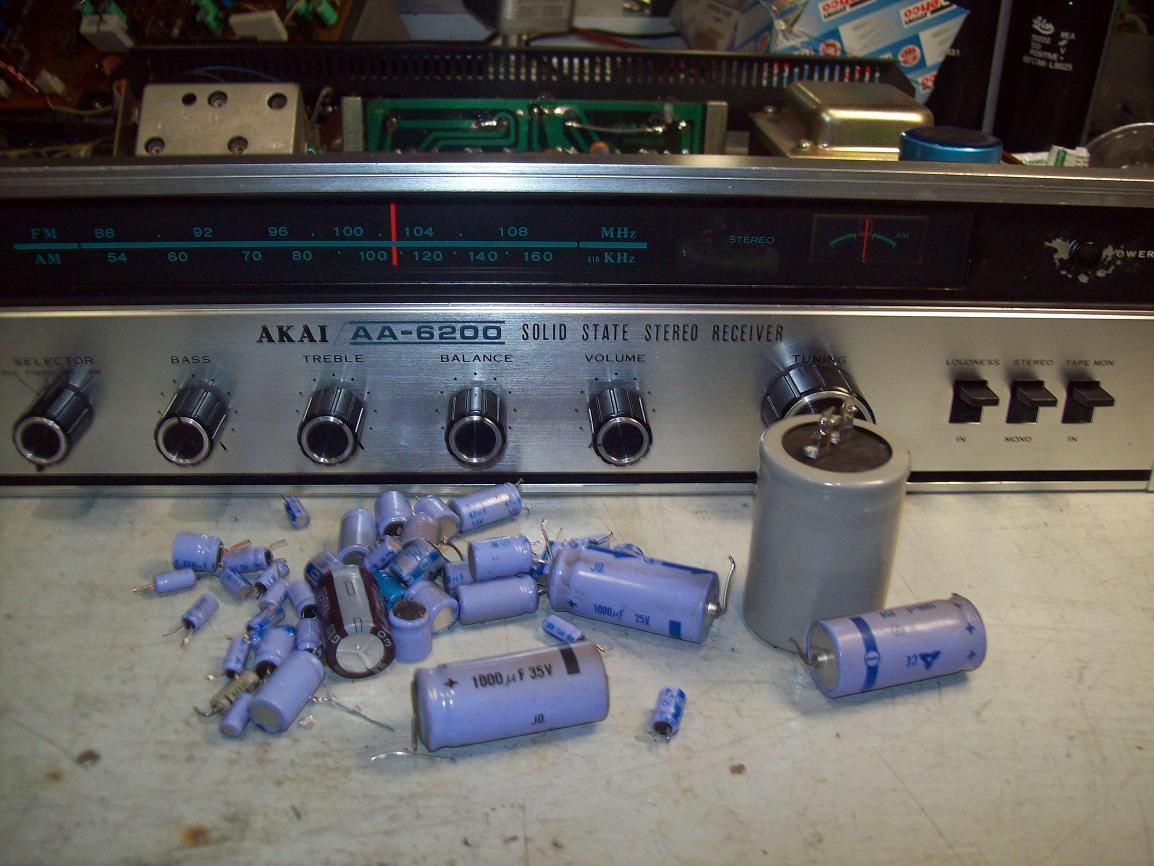

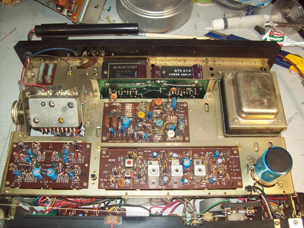

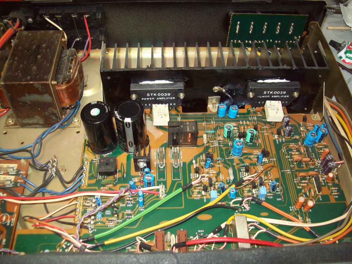

ΕΠΙΣΚΕΥΗ ΕΝΙΣΧΥΤΗ AKAI AM 6200
Τι να πω ...μαλλον τιποτα .... αθλιο μηχανημα απο οποια σκοπια και αν το δει κανεις ... ηταν μια σειρα της ΑΚΑΙ η οποια ηταν για να μην πω .
Παρολα αυτα ..ηταν το μηχανημα του παππου ...οποτε αν μη τι αλλο αξιζει λιγη αγαπη ( ειμαι σιγουρος οτι ο παππους την εδινε απλοχερα !!! ) μια χουφτα ηλεκτρολυτικους ....52 για την ακριβεια για να συνελεθει...
Το αποτελεσμα ειναι οτι φυσικα ηρθε σε αρχικη κατασταση και μαλλον λιγο καλυτερα γεματο ηχοχρωμτα του μακρυνου παρελθονος ...αλλα τελικα αυτη ειναι και η αξια του vintage ...
enjoy some photo...
kind regards sakis

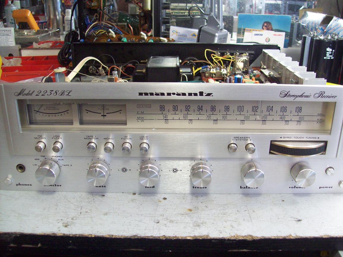

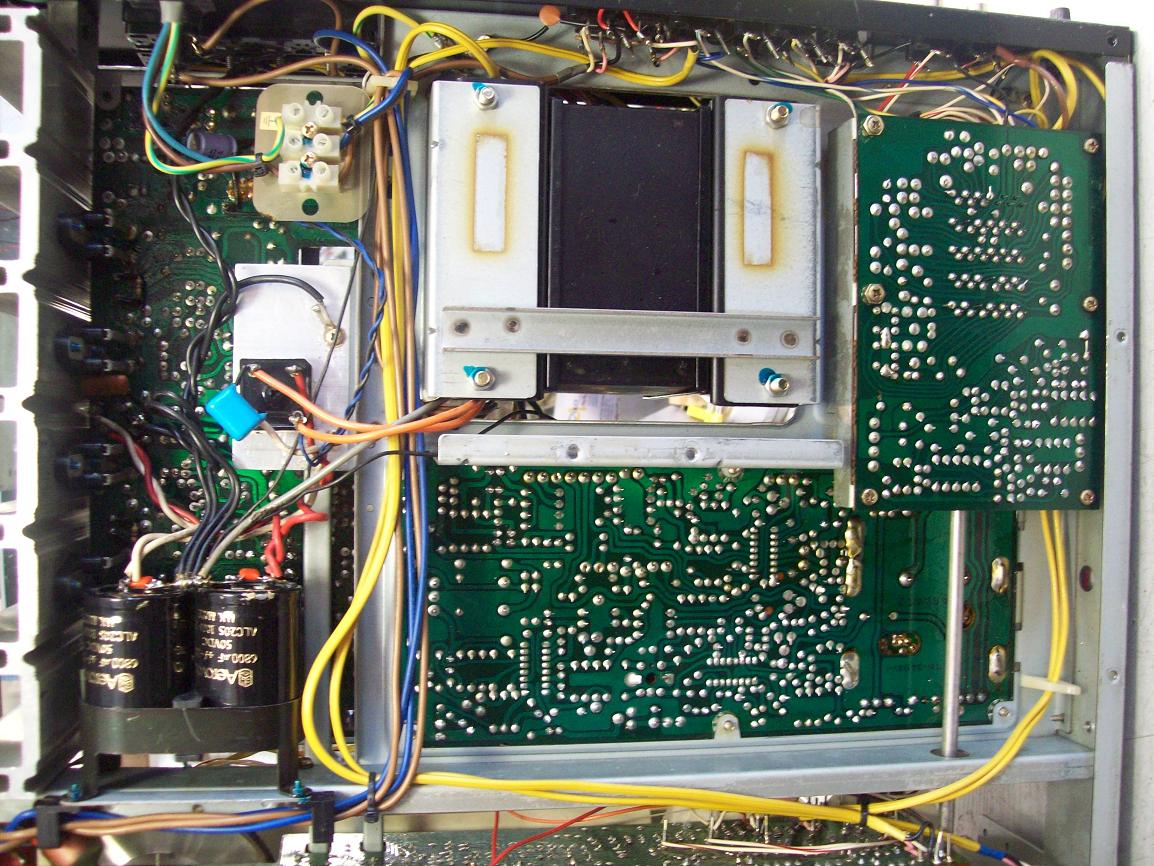

SERVICE MARANTZ 2238
ναυαρχιδα της κατηγοριας ...μεγαλο μηχανημα γργορο γλυκο με εξαιρετικα ευαισθητο ραδιοφωνο εξαιρετικα τιμια απο πλευρας ισχυος και αποκρισης γενικα ενα σοβαρο μηχανημα εκεινης φυσικα της εποχης .
Εαν δεν ηταν τοσο φορτωμενο με χιλια δυο πραγματα μπορει και να αγκιζε τα πρωτα ορια ΤΟΥ HIGH END .....στην πραξη εαν το παιζεις με μια μονο ενεργη πηγη παραμενει σχτικα καθαρο ..
Στα συν του γλυκου του ηχου ειναι ο προενσχυτης που περα απο ολα παρεχει και ρυθμιση bass middle treble ...το loudness επισης προσθετει μπολικα και γλυκα ηχοχρωματα το οποιο ειναι και ο κυριο χαρκτηριστικο αυτων των μηχανηματων .
Οι κεντρικοι πυκνωτες ηταν ηδη αλλαγμενοι ...αλλαχτηκαν ολοι οι επιμερους το οποιο κυρριως ειναι μια κατασταση που θα διατηρησει την ασφαλη λειτουργια του μηχανηματος για πολλα χρονια ακομα εγιναν οι ρυθμισεις του οι οποιες το εφεραν σε λογαριασμο ...ηταν αλλου για αλλου και τελος εγινε και ενα πολυ καλο καθαρισμα εκτος απο χημικα και με υπερηχους το οποιο χρειαστηκε για να φυγουν τα υπολοιπα λαδιου απο προηγουμενα σπρευ αλλα και για να καθαρισει το μηχανημα οπου μετα απο τοσα χρονια μαλλον πολυ καθαρο το βρηκα ...
enjoy some photo απο την ψυχη του !!!

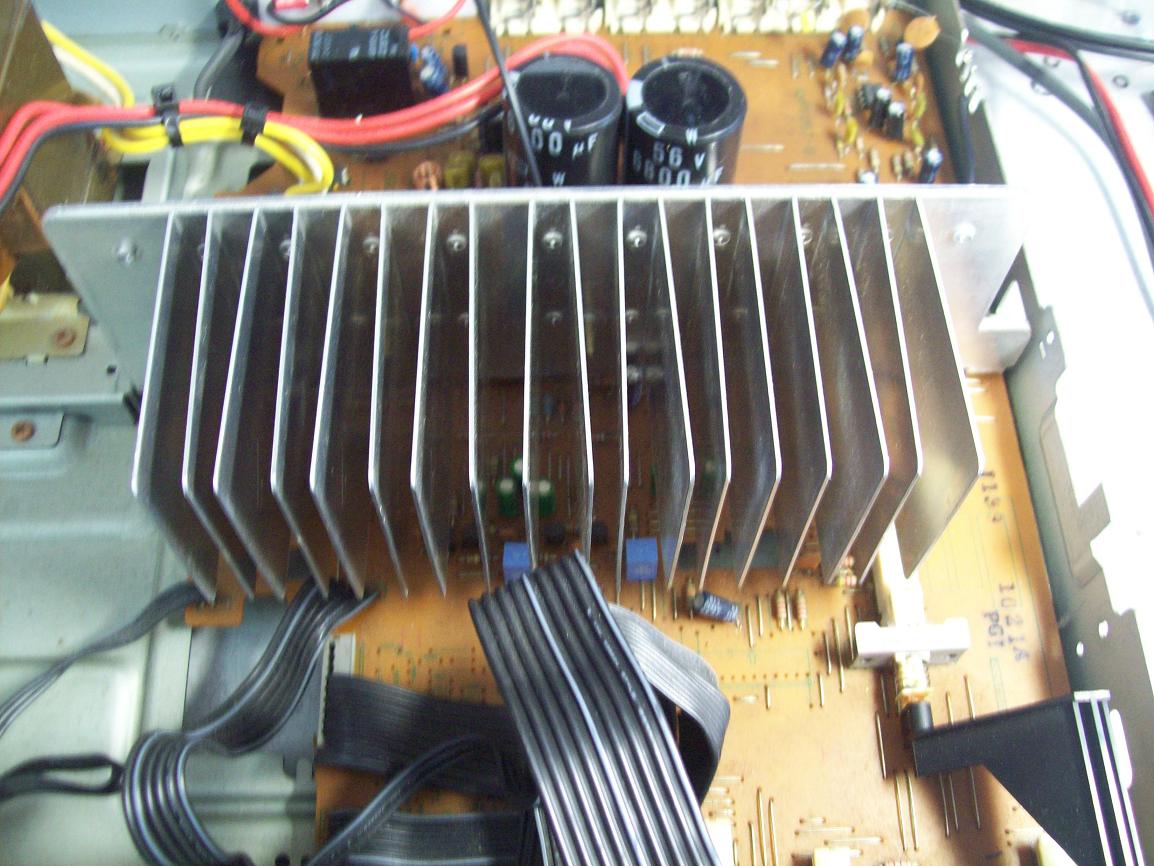

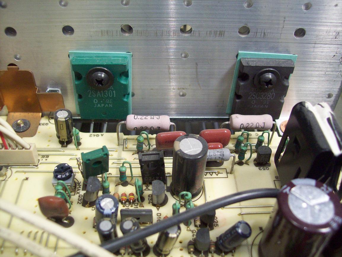

SERVICE YAMAHA AX 530

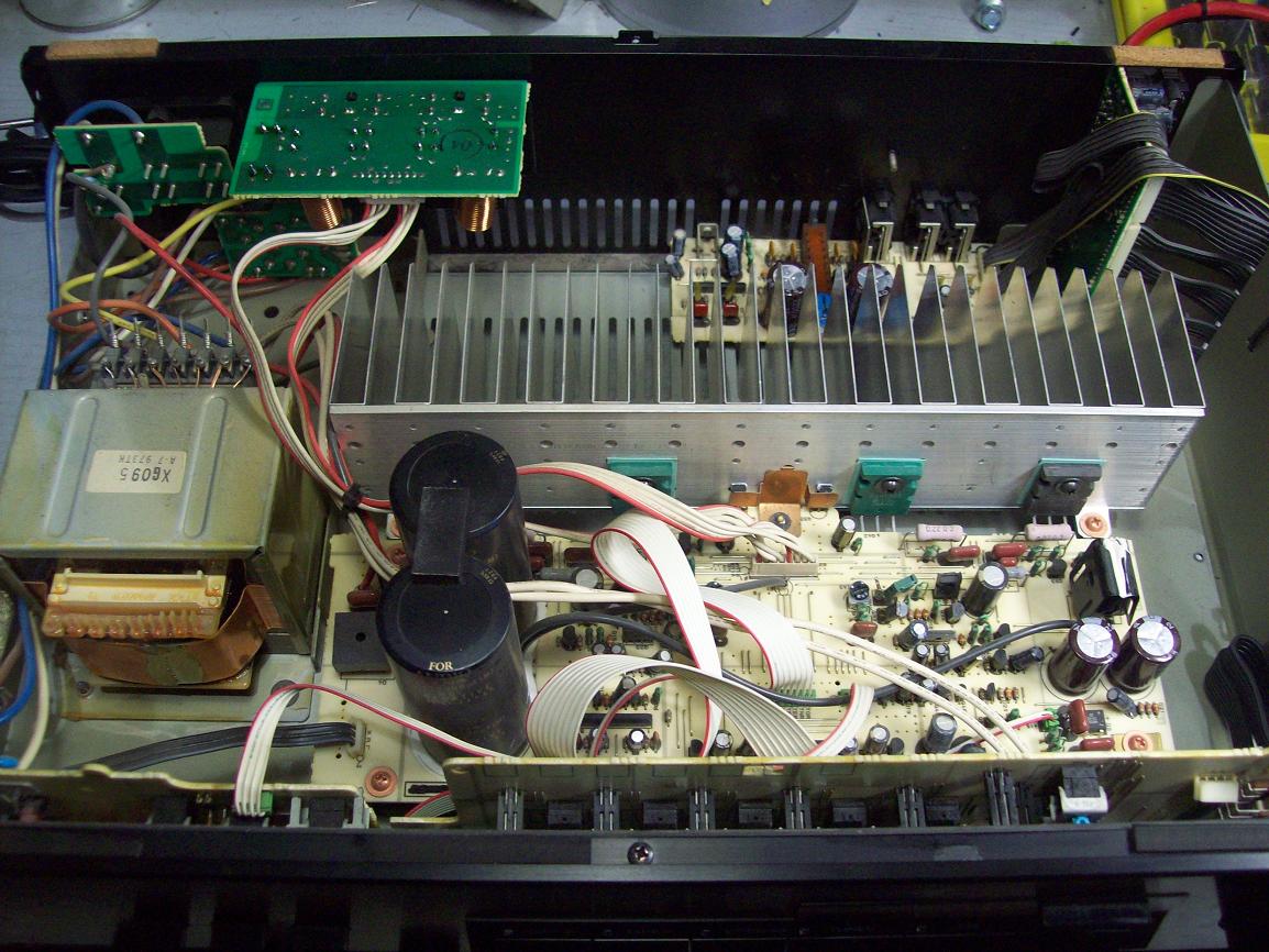

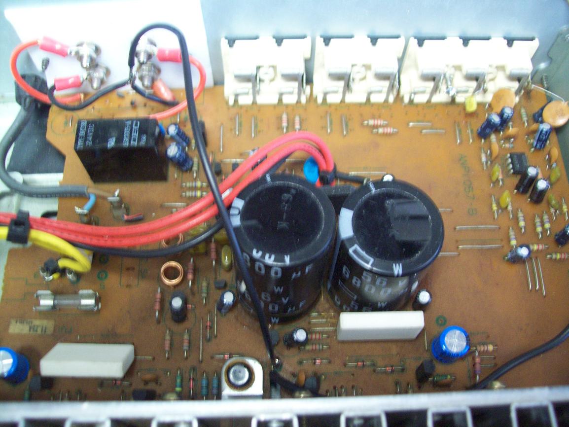

ο ΑΧ 530 ειναι ενα entry level μηχανημα το οποιο παρεχει εκτος απο ολα τα γνωστα ενα ενεργο loudness το οποιο δουλευει εξαιρετικα .... phono stage το οποιο ειναι MM -MC το οποιο ειναι και πολυ εξυπνα τοποθετημενο ωστε να μην μαζευει θορυβους απο τα υπολοιπα του ενισχυτη
Το βασικοτερο μειονεκτημα του μηχανηματος ειναι η ταστιερα με τον επιλογεα εισοδου η οποια εχει διακοπτες που αν βρωμισουν πολυ δυσκολα μπορουν να καθαριστουν και να λιπανθουν Μαζι με την ταστιερα καποιος θα πρπει ν προσθεσει οτι υπαρχουν κι αρκετες συνακροασεις απο πηγη σε πηγη και φυσικα αν εχουμε παραπανω απο μια ενεργη ...
Κατα την δικη μου αποψη για να μην χασω ενα τιμιο και γλυκο μηχανημα θα του εκανα καποια μετατροπη για να παρει πλακετακι εισοδου με ρελεδες για να λυθει το προβλημα μια και εξω ...μεγαλη μετατροπη , κοστοβορα ισως αλλα θα ελυνε το προβλημα μια και εξω ....Ασε που θα βελτιωνε και το προβλημα των συνακροασεων .

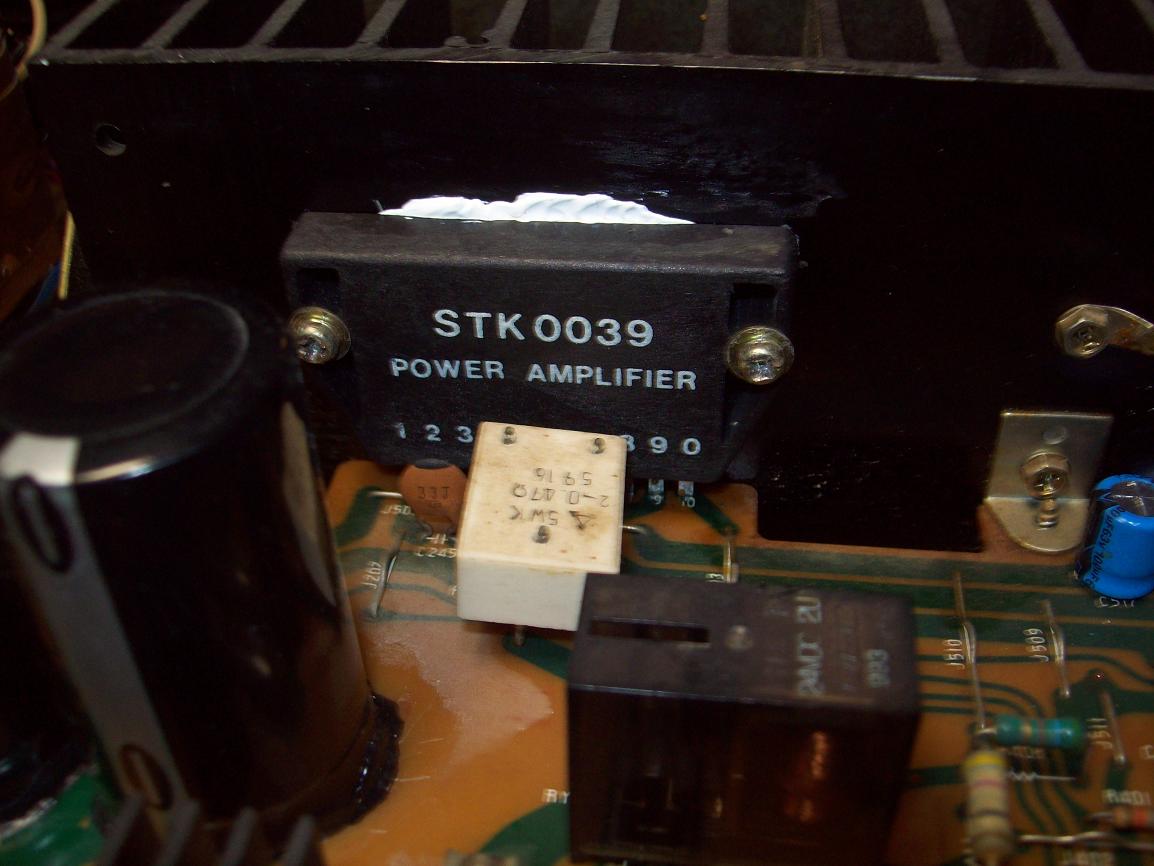

Στην εξοδο υπαρχουν τα μικρα αδελφακια του θρυλικου ζευγαριου 1302-3281 απολυτα αυθεντικα της TOSHIBA τα οποια θεωρω αχτυπητα απο καθε σκοπια ... σε τεστ που εχουμε κανει ειναι οτι καλυτερο εχει φιαξει ο Ιαπωνας ποτε και ακομα και σε συγκρισεις με πολυ συχρονα και βαση προδιαγραφων καλυτερα τρανσιστορ τα 1302 3281 κρατανε τα σκηπτρα κατα την αποψη μου και ειναι οτι καλυτερο για ενισχυτες ΑΒ ...
Αλλαχτηκαν οι επιμερους πυκνωτες τοποθετηθηκε bypass /decoupling στο κενρικο αλλα και επιμερους τροφοδοσια εγινε χρονοβορος καθαρισμος με ολα α διαθεσιμα μεσα χημικα και μηχανικα ( αερας υπερηχοι ) και τα αποτελεσματα ηταν καλα αλλα οχι τελεια .
Τιμιο και σοβαρο μηχανημα θα ελεγα ....
photo ....

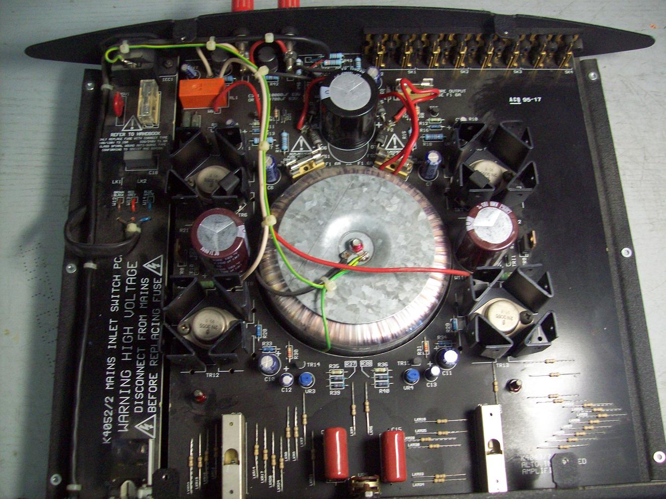

AUDIO INNOVATIONS ALTO
AUDIO INNOVATIONS ALTO .....
Η λεξη INNOVATIONS σημαινει σε απλα ελληνικα καινοτομία, νεοτερισμός... αρα ο ενισχυτης αυτος θα επρεπε να ηταν κατι καινοτομο και νεο ..
Αμ δε !!! μιλαμε για ενα σχεδιο με τα 7 κακα της μοιρας του το οποιο προερχεται απο κατασκευες και υλοποιησεις που εκανε η Dynaco πριν το 1970 . Τι ποιο θλιβερο απο αυτο ???
Κατα αρχην ο ενισχυτης εχει μονη τροφοδοσια .... καπως ετσι σχεδιαζαν ενισχυτες το 1965 ...φυσικο επομενο να εχει και πυκνωτη στην εξοδο μολις 2,200 mfd σχεδον ισο η το διπλο με ενα φορητο κασσετοφωνο εκεινης της εποχης του 1965 ... μετα τα τρανσιστορ εξοδου ειναι τα παμπαλεα 2Ν3055 dead slow και για να ολοκληρωθει η εικονα ο dc block πυκνωτης στην εισοδο εναι μολις 0,47 mfd με αποτελεσμα ενα σοβαρα roll off απο τους 60ΗΖ και κατω ...
Καπου εδω ειναι η ωρα που ο αντιπροσωπος εχει παρει τον δικηγορο του και ψαχνουν να με ξεσκισουν στις μηνυσεις ...οποτε μαλλον πρπει να το σωσω ...
Στην πραξη τα πραγματα δεν ειναι τοσο θλιβερα οσο τα περιγραφω Ο ενισχυτης αυτος σην ουσια αποτελει σχολη απο μονος του ( την ....Εγγλεζικη σχολη ) βαδιζει στα πρτοτυπα και το concept του NAD 3020 και σε γενικες γραμμες θελει ναπει :
""" Εμεις οι Εγγλεζοι μπορουμε να αποδειξουμε στον υπολοιπο κοσμο και τους κατασκευαστες απλα υλικα και εξυπνη σχεδιαση μπορουμε να φιαξουμε αξιοπρεπη μηχανηματα "
Η αληθεια ειναι λοιπον οτι το πετυχαν ...παρολο οι τα τρανσιτορ ειναι αργα με "σκληρη" οδηγηση δουλεουν μια χαρα ο φτωχος πυκνωτης στην εισοδο μπορει να παρουσιαζει roll off μεν αλλα γενικα για τους εγγλεζικους ροκ ηχους αυτο δεν ειναι και μεγαλο προβλημα και μια κα ο πελατης δεν ειναι χωσακιας αντικατασταθηκε με κατι καλυτερο και κατι μεγαλυτερο ( 6 φορες επανω :smash:) και φυσικα το ιδιο και για τον εξοδου που πηγε χαλαρα στα 4700 ωστε να μπορει να υποστιριξει λιγες χαμηλες παραπανω ...
bypass ....decoupling , καθαρισμος .... ενας ρελες εξοδου και το μηχανημα ειναι μια χαρα ... σιγουρα εχει καθαρισει ενα κλικ παραπανω και περα απο ολα τα σχολια ειναι μια εγγλεζικη κατασκευη αξιοπρεπης ... ντιζαινατη ....μηχανημα με προσωπικοτητα και ταυτοτητα και λογω της απλης κατασκευης ειναι εξαιρετικα καθαρο ...
μερικες φωτο απο το ....υποβρυχιο ...

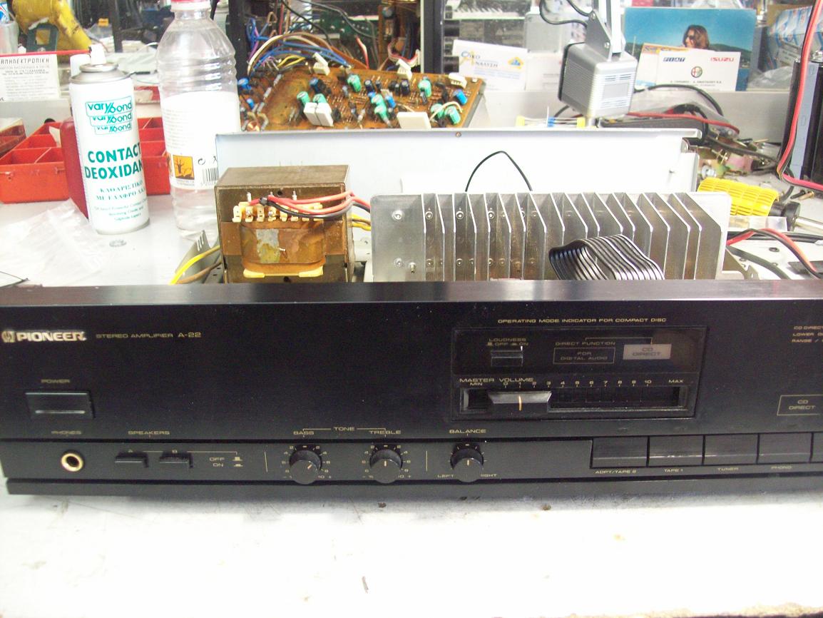

κλασσικο μηχανημα παραγωγης χωρις να εχει κατι τι ιδιαιτερο να μας πει εχει ολα τα συν και τα πλην των μηχανηματων της εποχης του 1990...
λιγα γκαζια σχετικα καθαρο απο πλευρας ηχου γιατι κατα τα αλλα κολυμπουσε στο WD40 μικρη μετατροπη καταργησης του speakers AB μια και ο πελατης αποφασισε να βαλει μονος του μπορνες ..
σημαντικα οπλα του τα τρανσιτορ εξοδου τα οποια στην προηγουμενη επισκευη αλλαχτηκαν και ο συναδελφος ειχε την ευγενεια να χρησιμοποιησει το αχτυπητο διδυμο 1263-3180 αυθευντικοτατα της της γνωστης οικογενειας 1302 3281 τα οποια σημερα θα κοστιζαν χαλαρα 15-20 ευρω το ζευγαρι
εκτος απο διαφορα ψιλολογια το μηχανημα χρειαστηκε και ενα κεντρικο συρομενο ποτενσιομετρο .... τρομαχτικο ? δεν θα το λεγα ...χαλαρα και ευκολα ο μικτης της PIONEER DJM 400 και διαφοροι αλλοι της ιδιας σειρας φορανε ακριβως το ιδιο ..... Το μεγαλειο του Ιαπωνα ....

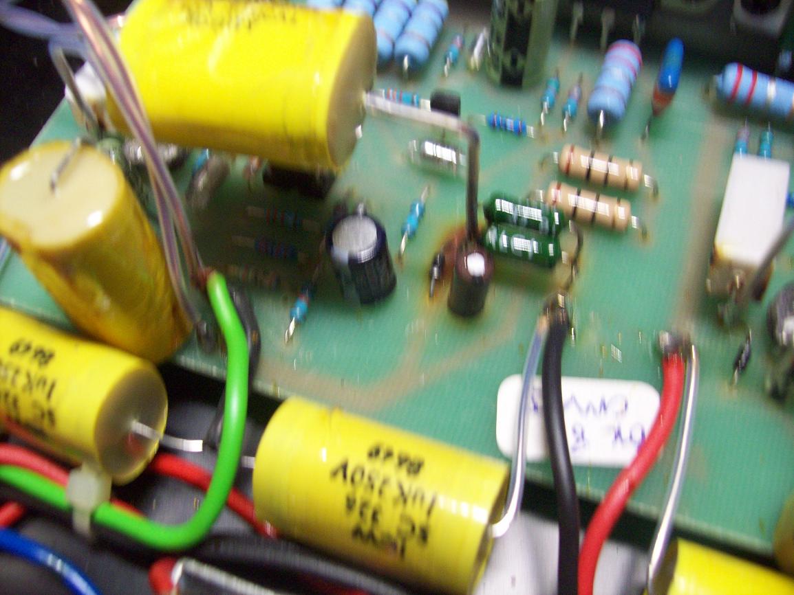

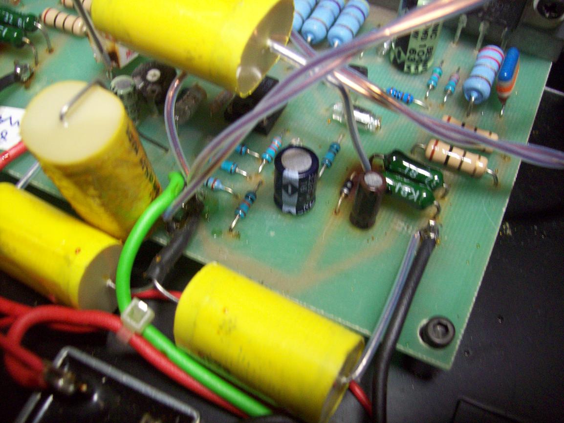

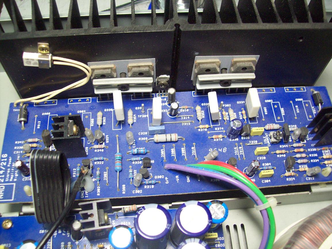

SERVICE NAD 214

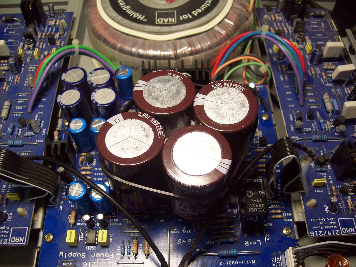

Ουφ ...μαζεμενα επεσαν τα εγγλεζικα ...ο συγκεκριμενο μια και ειναι σχεδον best seller αξιζει μια δυο κουβεντες παραπανω .
Αρχικα ο 214 ειναι ενα μηχανημα μαλλον οχι εγγλεζικο ....φυσικα ειναι εγγλεζικης σχεδιασης αλλα φιαγμενο στην Κινα χωρις αυτο να εναι σοβαρο μειονεκτημα μια και το επιπεδο κατασκευης ειναι αρκετα ψηλο . Χρονολογικα ανηκει στην εποχη που η NAD επετρεψε στους ανθρωπους που ξερουν να της συμμαζεψουν τα μηχανηματα ...η αληθεια ειναι οτι το πετυχαν . Το αποτελεσμα ειναι τιμιο και σοβαρο ( και σε σχεση με ο κοστος που πληρωνει ο πελατης )
Πραγματα που δεν μου αρεσαν

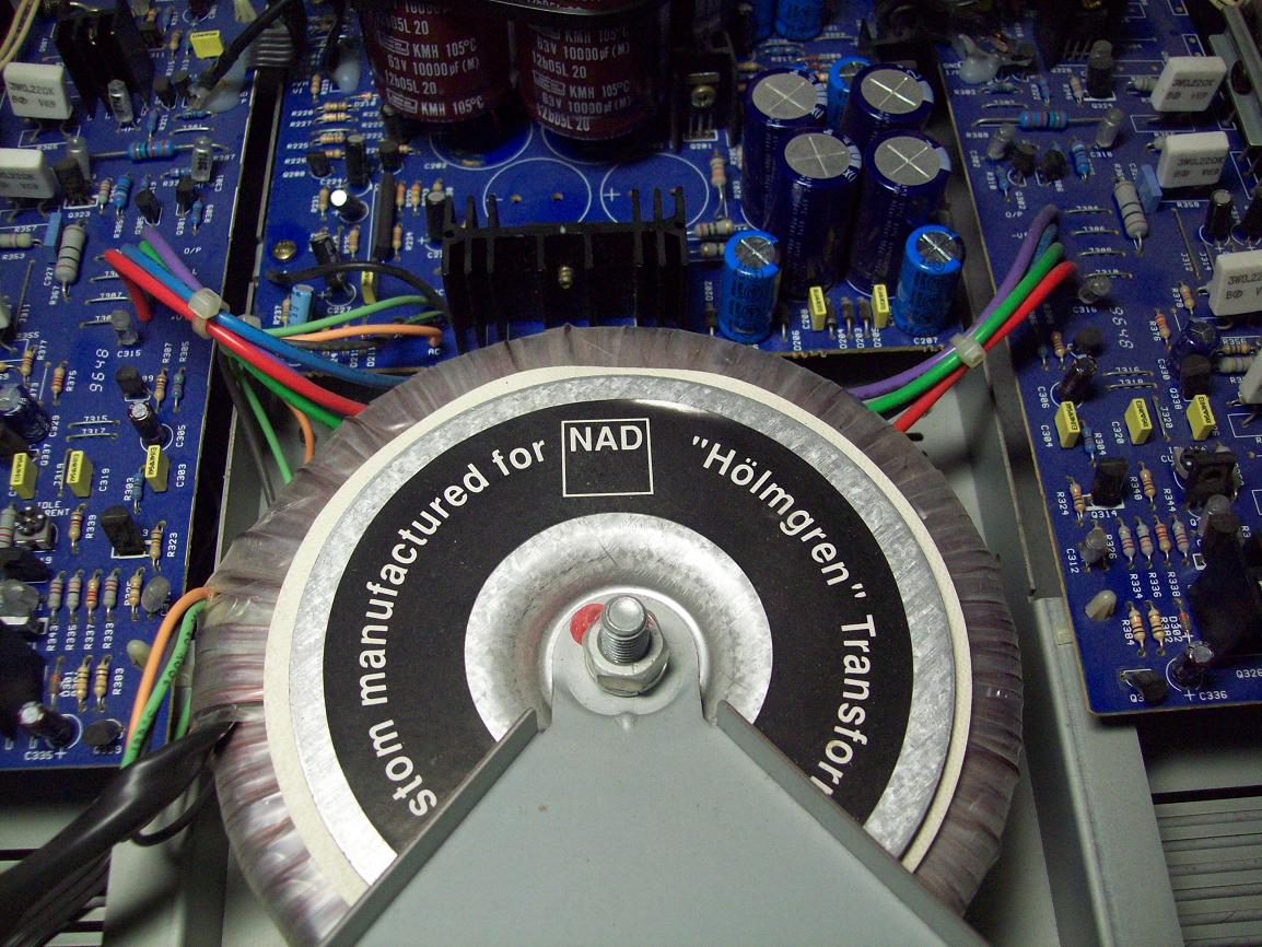

---Αρχικα για ενα τετοιο μηχανημα 4 πυκνωτες 4700 στα 63 ειναι μαλλον λιγοι ( βεβαια ο κατασκευαστης το εχει προβλεψει παρεχωντας σταθεροποιημενη ξεχωριστα ταση στα πρωτα σταδια του ενισχυτη οποτε σε συνθηκες κλιπ κλιπαρει μονο η εξοδος και οχι η εισοδος ...αυτο στην πραξη μειωνει καπως τις αναγκες για μεγαλες χωρητικοτητες
*** αντικατασταθηκαν με 4χ10,000 NIPPON KMH 105
--- Γενικα οι υπολοιποι πυκνωτες στο μηχανημα ειναι μαλλον κακης ποιοτητας ...περα απο αυτους που τραβανε καποιο ζορι ( στα τροφοδοτικα των πρωτων σταδιων σε σχετικα ψηλες τασεις 67+67 βολτ ) το παραξενο ειναι οτι ο ενισχυτης αυτος ειχε μεσα τουλαχιστον 5 διαφορετικες μαρκες πυκνωτες .... πολυ περιεργο θα ελεγα ....
***Αντικατασταθηκαν με απλους μεν πυκνωτες αλλα ολοι σε μεγαλυτερη ταση για περισσοτερες ανοχες αλλα και καποιοι σε μεγαλυτερες χωρητικοτητες για καθαροτερο ρευμα .
--- στην εισοδο υπηρχε ενα κυκλωμα mute ως εναλλακτικη μεθοδο προστασιας και ετσι αποφευγει το ρελαι στην εξοδο το οποιο σε συννενοηση με τον πελατη αφαιρεθηκε απο την γραμμη του σηματος που προσπαθουμε να διατηρησουμε οσο γινεται καθαρη Το παραπανω μαλλον πρεπει να ειναι καταλοιπο της εγγλεζικης σχολης
*** Περα απο αυτα δεν ειδα κατι αλλο ...αυξησα ενα τσικ το ρευμα ηρεμιας παλι σε συννενοηση με τον πελατη και το μηχανημα ειναι ετοιμο ....

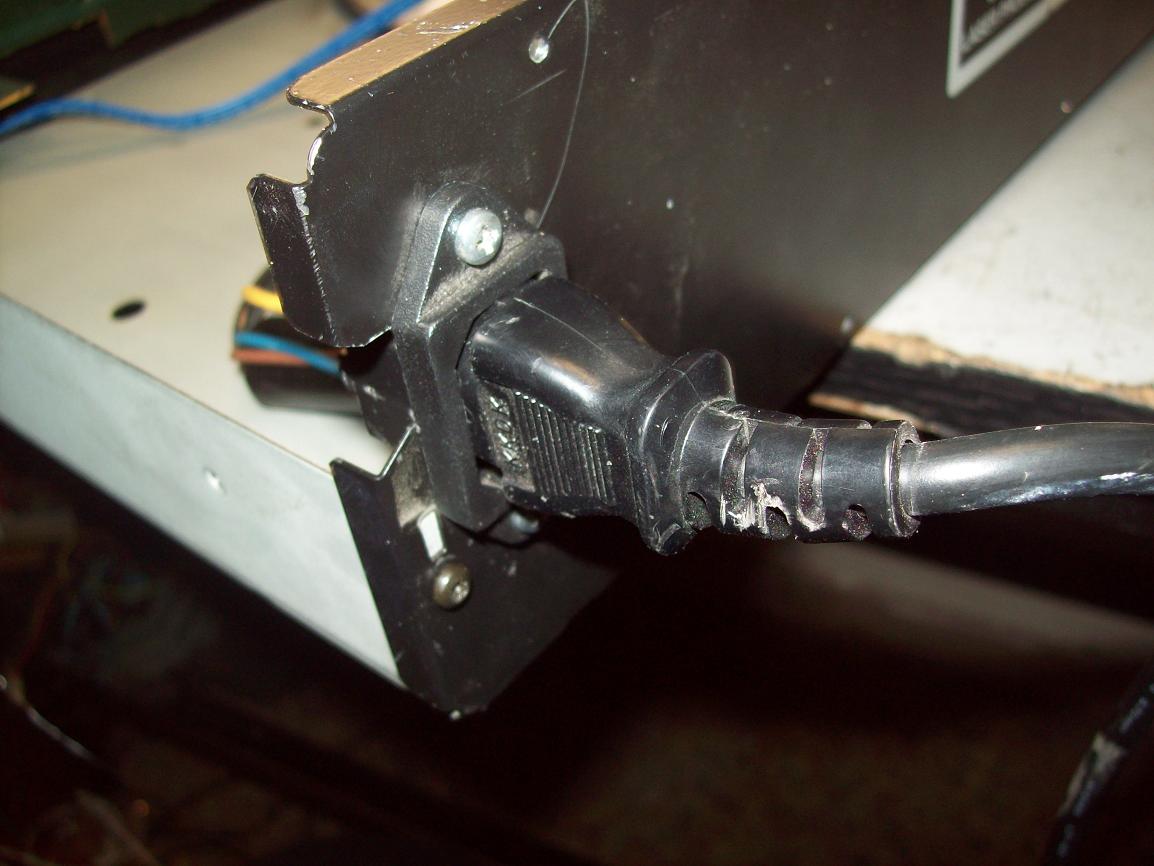

Μια μικρη πρατηρηση που ξεχασα να κανω ειναι οτι μεχρι σημερα εχω επισκευασει περιπου 10 κομματια απο τους 214 πρωτης και δευτερης γενιας και οι περισσοτεροι ειχαν χαμηλοτερο ρευμα ηρεμιας απο αυτο που προβλεπει το service manual αλλα και αυτο που θα ηταν λογικο για αυτο τον ενισχυτη .
Πρακτικες τετοιου τυπου γενικα υποβαθμιζουν την κατασκευη και γινονται απο ανασφαλεια του τελικου κατασκευαστη.....

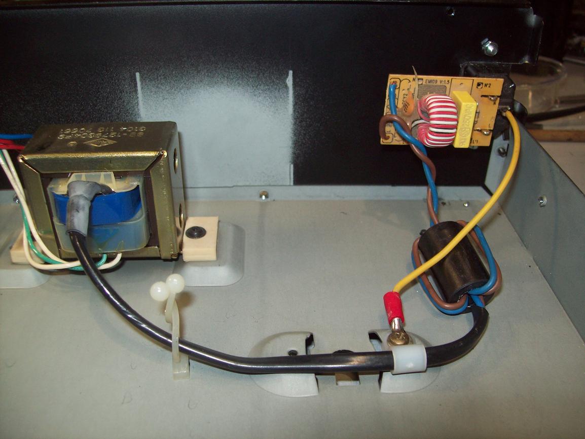

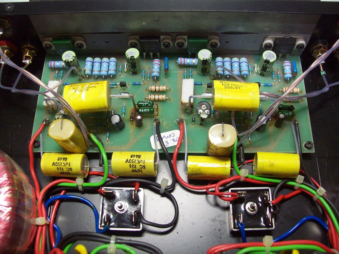

SERVICE MUSICAL FIDELITY
Ενα μηχανημα που εγινε για εναν συφορουμιτη υπαρχει και ενα σχετικο thread στον τομεα του .... diy Γενικα ηταν μια δουλεια που καναμε σε συνεργασια με τον ιδιοκτητη και κοστισε 3-4 ωρες δουλεια , μια πιτσα , μια sprite και μισο πακετο τσιγαρα .... Παντως περασαμε καλα !!!
Τι βρηκαμε μεσα ....
---Γενικα ενα μηχανημα που ειχε αρκετα χρονια στην πλατη του
---Διαφοροι ηλεκτρολυτικοι κουρασμενοι ειδικοτερα στην τοπικη σταθεροποιηση για τα ολοκληρωμενα
---4 μεγαλους ηλεκτρολυτικους τοποθετημενους οριζοντια πραγμα το οποιο δεν μου αρεσε καθολου
---Αρκετες ψυχρες κολλησεις και βασανακια τυπωμενου
Τι πραξαμε
--- Ξηλωμα πλακετες ηλεκτρολυτικοι και καλωδιωση .
---τοποθετηση πλακετας στο τροφοδοτικο η οποια εχει star ground /ground plane / differential ground frame ... η οποια φιλοξενησε 8 ηλεκτρολυτικους nippon KMH 15.000 mfd 63V 105
---Ανικατασταση ολων των ηλεκτρολυικων πανω στις πλακετες
--- Προσθηκη bypass Wima MKS μαζι με τους πυκνωτες decoupling
---Αρση περιορισμων φιλτρου εισοδου προς τα πανω και προς τα κατω
--- Αλλαγη στα τριμερ που ρυθμιζουν το ρευμα ηρεμιας και ξαναρυθμισμα
Γενικα ο ιδιοκτητης παραπονεθηκε αφυσικα υψηλες θερμοκρασιες στην λειτουργια του μηχανηματος το οποιο μαλλον δεν ηταν αποτελεσμα υψηλης πολωσης αλλα ταλαντωσεων και αλλων ανισσοροποιων που προερχονται απο τους φθαρμενους ηλεκτρολυτικους απο εδω και εκει . Μετα την επισκευη το πραγμα "πατησε " οπως λεμε στην γλωσσα μας και οι θερμοκρασιες επεσαν .
Τωρα σε οτι αφορα τις αρσεις στους περιορισμους στο φιλτρο εισοδου ειναι γενικοτερα στις προθεσεις μου να παραδιδω μηχανηματα οσο το δυνατον πιο ελευθερα ( το οποιο ειναι προφανως σε βαρος της ασφαλειας του μηχανηματος ) αρκει ο ακροατης να ειναι τιμιος και ευγενικος με το μηχανημα και να μην εχει την προθεση να κανει rave party με αυτο .
Απο πλευρας μετρησεων το ειδαμε πριν και μετα οπου σε γενικες γραμμες πανω απο τα 20 ΚΗΖ ειχε μια καθαρα πτωτικη ταση ο οποιο μετα τις αλλαγες σηκωθηκε τουλαχιστον αλλα 20ΚΗΖ με αποτελεσμα η πτωση να αρχιζει απο τους 40ΚΗΖ και μετα . Αντιστοιχα το ιδιο εγινε και προς τα κατω μια και απο τους 200 ΗΖ και κατω υπηρχε και εκει μια εμφανης αλλα μικρη γραμμικη πτωση μεχρι τους 50 ΗΖ οπου πλεον η πτωση ηταν παραπανω απο εμφανης .
Γενικοτερα μαλλον επαψε να ειναι τελειως εγγλεζικος ο ηχος του μετα απο ολα αυτα .Δεν θα κρυψω οτι ειμαι αρνητικα προκατηλημενος με αυτα τα μηχανηματα και ο ηχος του δεν μου αρεσε ποτε .Για παραδειγμα ο ιδιος ιαπωνικος ενισχυτης ο SANYO PLUS 55 αν δουλευε επαιζε μακραν πολυ καλυτερα .
