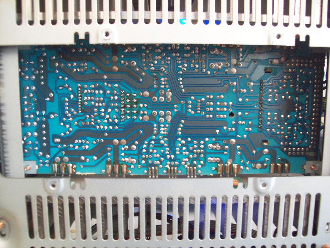

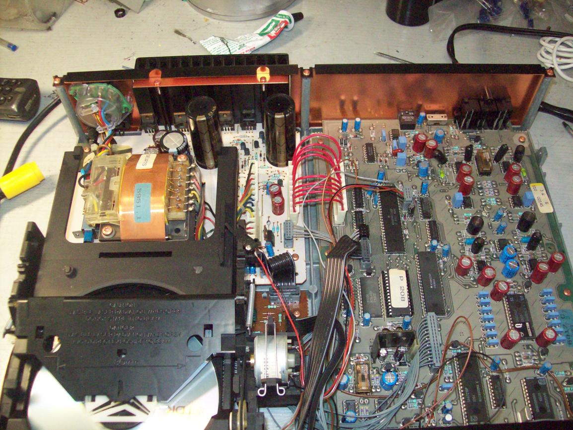

MARANTZ CD85
Το MARANTZ CD85 ειναι στην ουσια ενα υβριδικο μηχανημα σε οτι αφορα την τεχνολογια κατασκευης του.Ενω ειναι MARANTZ στην ουσια ειναι κατασκευασμενο με τεχνολογια της philips τωρα ...αυτο εχει τα καλα αλλα καιτα κακα του ...
Ενω σε γενικες γραμμες η τεχνολογια ειναι μαλλον αρχαια ο ηχος που βγαινει απο αυτο το μηχανημα ειναι αν οχι παρα πολυ καλος ισως και κατι παραπανω ...
Ο λογος ειναι οτι υπαρχει αριστη χρηση και γνωση του υλικου που υπαρχει μεσα κυριως στο αναλογικο κομματι και ενω το σταδιο εξοδου ειναι σχεδιασμενο γυρω απο τα αρκετα παλια 5534 ο ηχος του ειναι αψογος... Σε γενικες γραμμες ειναι μια εικονα η οποια ενισχυειε την αποψη μου οτι δεν ειναι ιδια ολα τα 5534 η 5532 που κυκλοφορουν στην αγορα ...
μεστο γεματο στακατο μπασσο ...τετραδιαφανα μεσαια με σωμα και επιφανια .... αρκετα καλο βαθος σκηνης και πολυ καθαρα πριμα ( πραγμα δσκολο να πετυχει κανεις σε comercial μηχανηματα με καλα "φυλαγμενες " εξοδους )
Απλα θα ηθελα να εχω ενα τετοιο δικο μου ...
Enjoy some foto με ταξη και σειρα απο τις ομορφες πλακετες που σπανια θα βλεπουμε πλεον ....
Φιλικα
Σακης Πετροπουλος

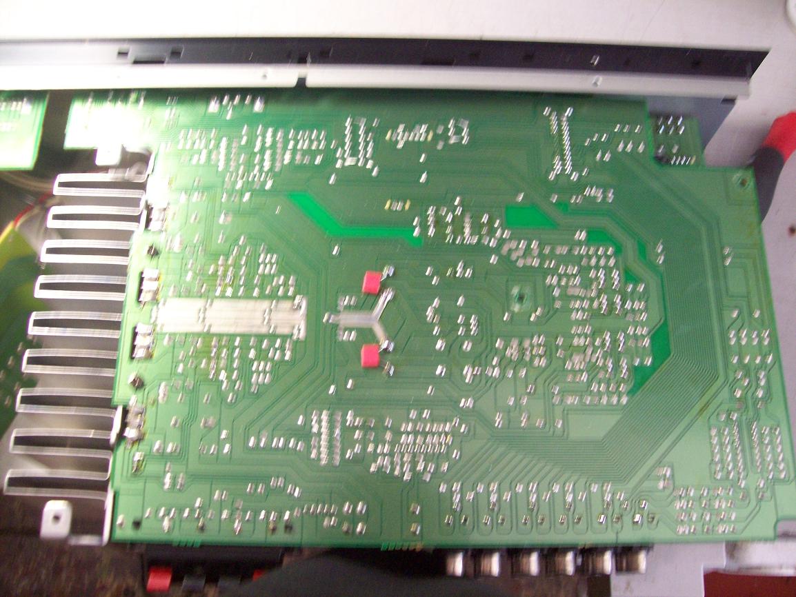

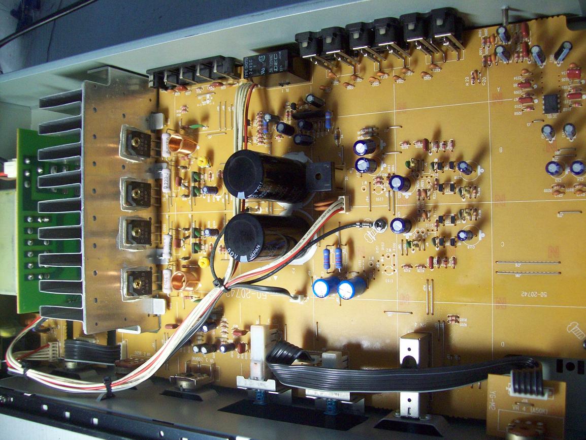

MARANTZ PM 80
ειμαι .... μαλλον λιγο τσαντισμενος :rifle:.... Ο ΡΜ80 ειναι ενα μηχανημα το οποιο εχει πιασει τους στοχους του ...μηχανημα καλης ποιοτητας σε νορμαλ τιμη με νορμαλ επιδοσεις και μαλλον ευρεας καταναλωσης ...γενικα ειναι ενα μηχανημα το οποιο πολλοι εχουν σε εκτιμηση .... Εχουν δικιο αραγε ?
κατα την αποψη μου μαλλον οχι ...Οχι οτι το μηχανημα ειναι κακο ...απλα ευκολα θα μπορουσε να ειναι μακραν πολυ καλυτερο αλλα χωρις αυτο να σημαινει οτι θα ηταν ακριβοτερο ...απλα ηταν θεμα επιλογων .
Οι ενστασεις μου ειναι στην υλοποιηση του επιμερους τροφοδοτικου οπου η κατασκευη ειναι τουλαχιστον φτωχη ( συν οτι η πλακετα ειναι καθετη με αποτελεσμα να "ψοφανε οι ηλεκτρολυτικοι πολυ γρηγορα ) και φυσικα η χρηση του ολοκληρωμενου 3102 αντι διακριτν εξαρτηματων .
Η τσαντιλα μου οφειλεται στο οτι κατα τα αλλα ειναι ενα υπεροχο μηχανημα .... ομορφο ταχτοποιημενο σωστα δομημενο με επαρκες σταδιο phono ηπιο και ησυχο tone control και σοβαρο κυριο τροφοδτικο .
Στα συν η επιλογη για χρηση σε περισσοτερη ταξη Α .... με ενα διακοπτη αλλαζει την τροφοδοσια και την πολωση με αποτελεσμα οπως ειπα να πλησιαζει περισσοτερο προς ταξη Α και θερμοκρασιες ψηνω αυγα με μπεικον απο πανω ....
Αυτα απο μενα ...γενικα δεν ξετρελαθηκα απο τον ηχο του παρολα αυτα θα ελεγα οτι ειναι ενα καλο μηχανακι ...
Enjoy some foto ενος καθαρου και ταχτοποιημενου μηχανηματος .
Φιλικα
Σακης Πετροπουλος
www.eastelectronics.gr

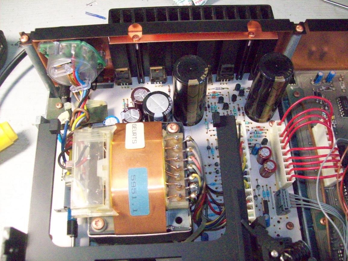

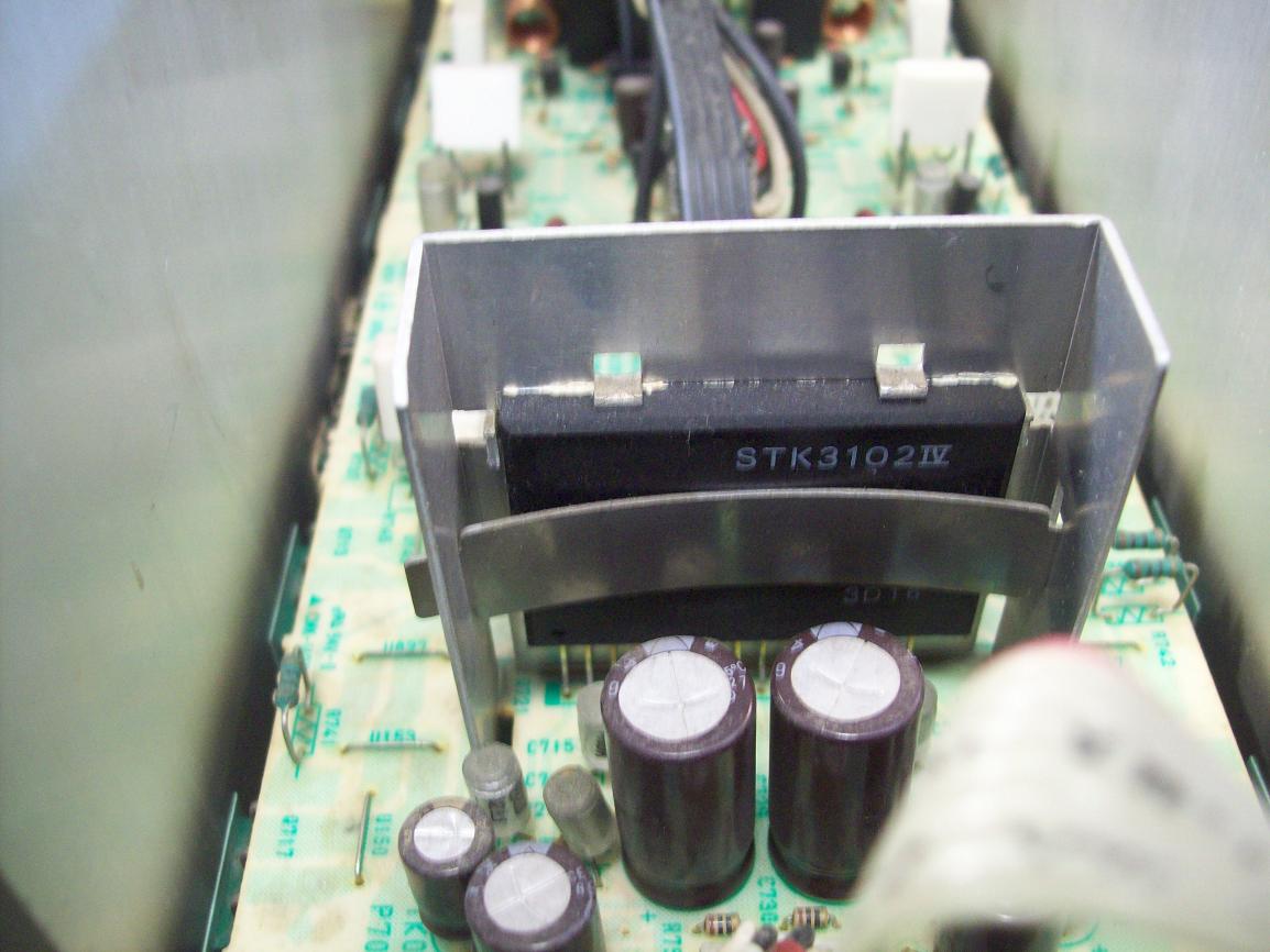

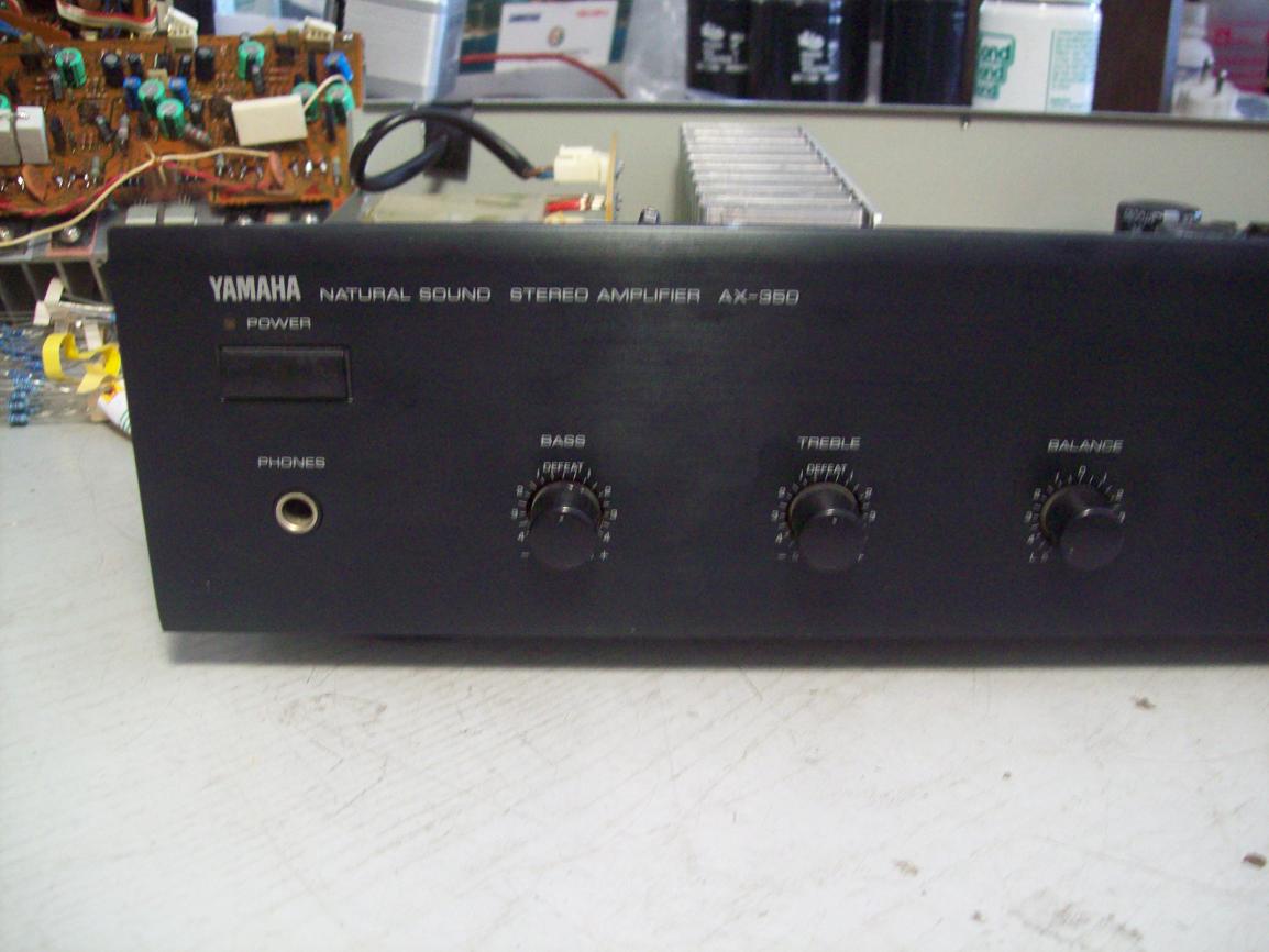

YAMAHA AX 350
Ο ΑΧ350 ειναι μαλλον ενα κακο μηχανημα ... αναμενομενο ειναι απλα ενα φτηνο μηχανημα παραγωγης .
Το ουσιωδες παντως παραμενει οτι ακομα και αν ειναι ενα κακο μηχανημα η σχεση τιμης αποδοσης ειναι περα για περα τιμια και σωστη και αυτο εινα προς τιμη του κατασκευαστη .
Το μηχανημα δεν εχει ικανη τροφοδοσια η ισχυς και το νευρο το ειναι μικρη σαν μηχανημα ειναι στεγνο και δεν εχει χρωματα πλην ομως παραμενει καθαρο και ισως με μια μονο πηγη ενα ζευγαρακι ευαισθητα ηχεια θα ηταν ιδανικο για ενα δευετερυον συστημα .
Καθαρη κατασκευη με απλα υλικα ομορφα δομημενο και φυσικα φτηνο ...
Τελικα για την τιμη που αγοραστηκε ειναι μια χαρα
μερικες φωτο

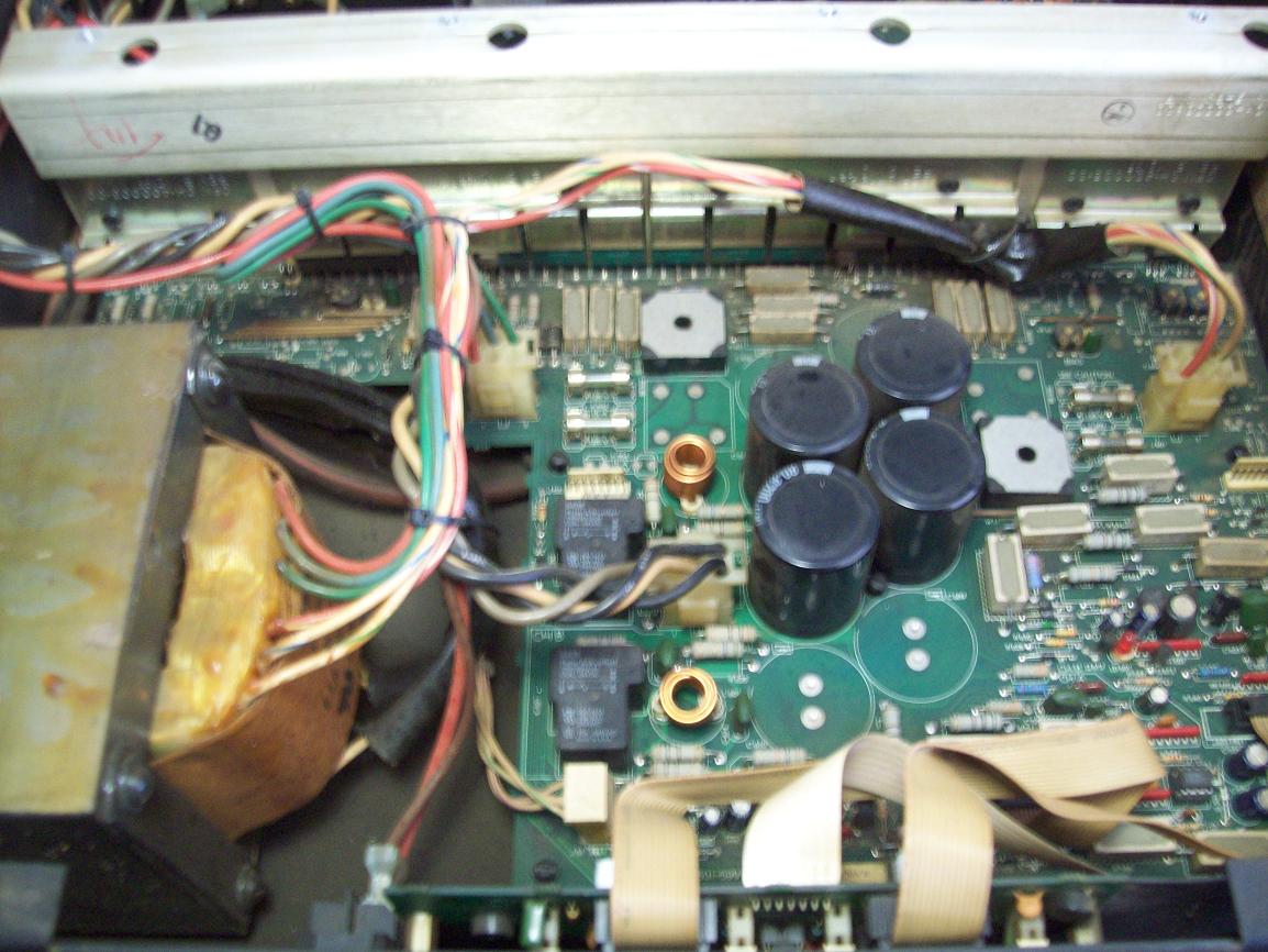

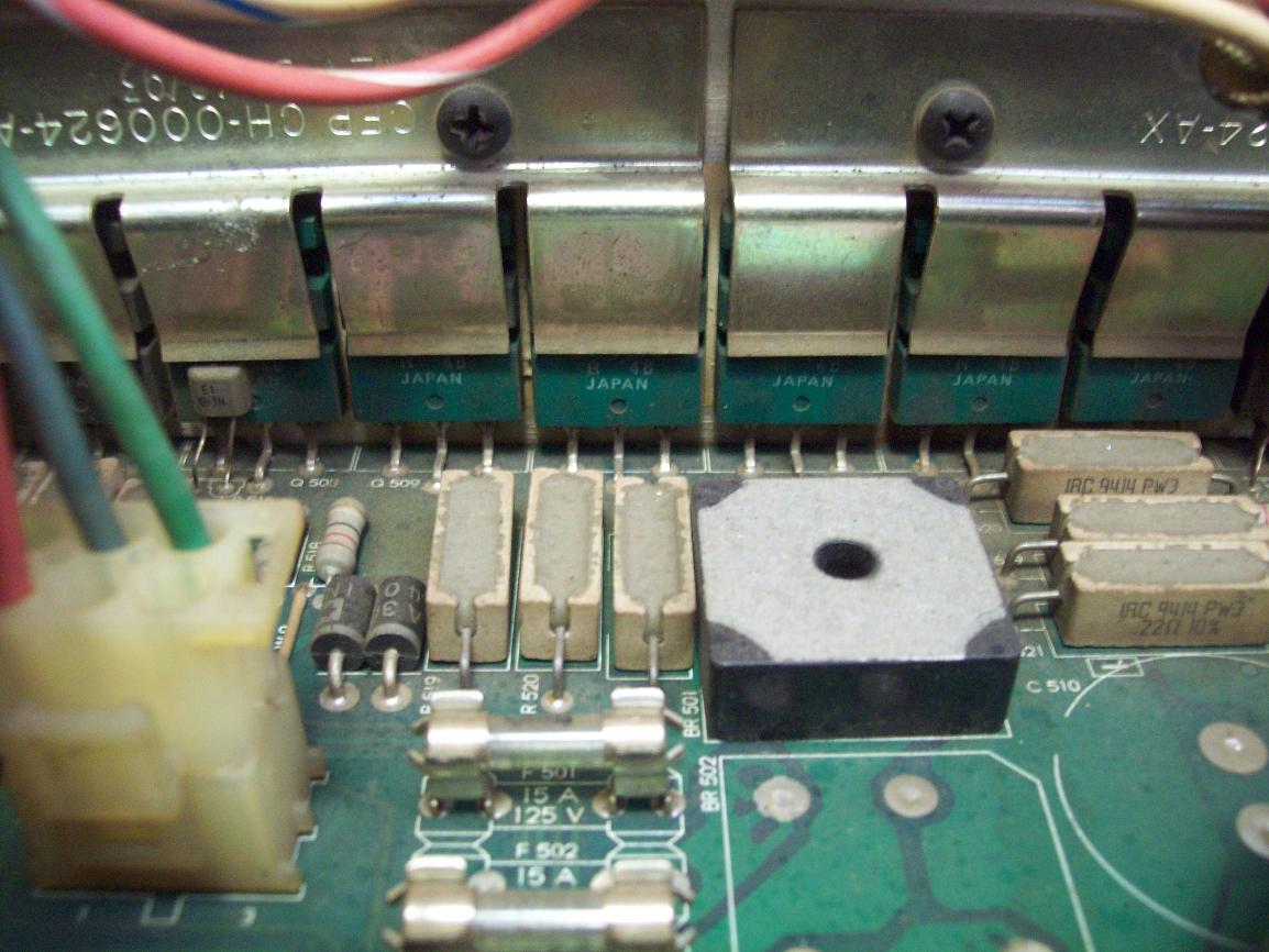

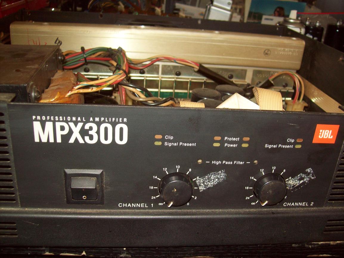

JBL mpx 300
Στην εταιρια μας κανουμε και αρκετα επαγγελματικα οπου δεν ξερω αν υπαρχει καποιο ενδιαφερον για παρουσιασεις σε αυτο το κομματι αλλα ας ξεκινησω με εναν και βλεπουμε πως θα παει .
Ηταν πολυ σοφη κινηση απο την JBL να φυγει απο τις σχεδιασεις της urei και να φιαξει καποια μηχανηματα που μαλλον ηταν βασισμενα σε τοπολογιες της CROWN -QSC ......
Εξυπνο μηχανημα, στιβαρη κατασκευη,σωστη ψυξη , προσεκτικα σχεδιασμενα συμετρικα limiters , δυνατοτητα γεφυρωσης , φιλτρο hpf για να μπορει να δουλευει και χωρις crossover ,πολυ καλη ποιοτητα υλικων και κατασκευης, Θρυλικα τρανσιτορ εξοδου 2SA1302- 2SC3281 στην εξοδο ( το καλυτερο τρανσιτορ bipolar που κατασκευαστηκε ποτε απο την TOSHIBA σε σχεση ποιοτητας και ισχυος, αληθινο σε οτι αφορα την ισχυ του και γενικα ενα πολυ καλο επαγγελαμτικο μηχανημα .
Τα συμμετρικα limiters τον κανουν να μην ειναι " καψακιας" που σε πιο απλα ελληνικα σημαινει οτι αν του πιεις το αιμα ουτε το μηχανημα σου κινδινευει αλλα ουτε και τα ηχεια σου ...
χαρα του επαγγελματια .... μονο μειονεκτημα οτι τα ποτενσιομετρα του ηταν ανοιχτα αλλα και αναποδα με αποτελεσμα να βρωμιζουν πολυ ευκολα .... Αντικατασταθηκαν με Alpha κλειστα ...και παμε!!!
enjoy some foto

Απάντηση: MARANTZ CD85
Φιλικα
Σακης Πετροπουλος
