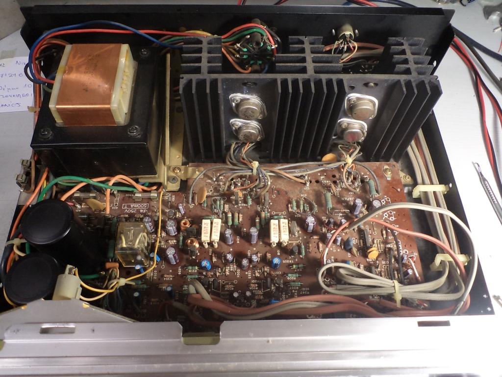

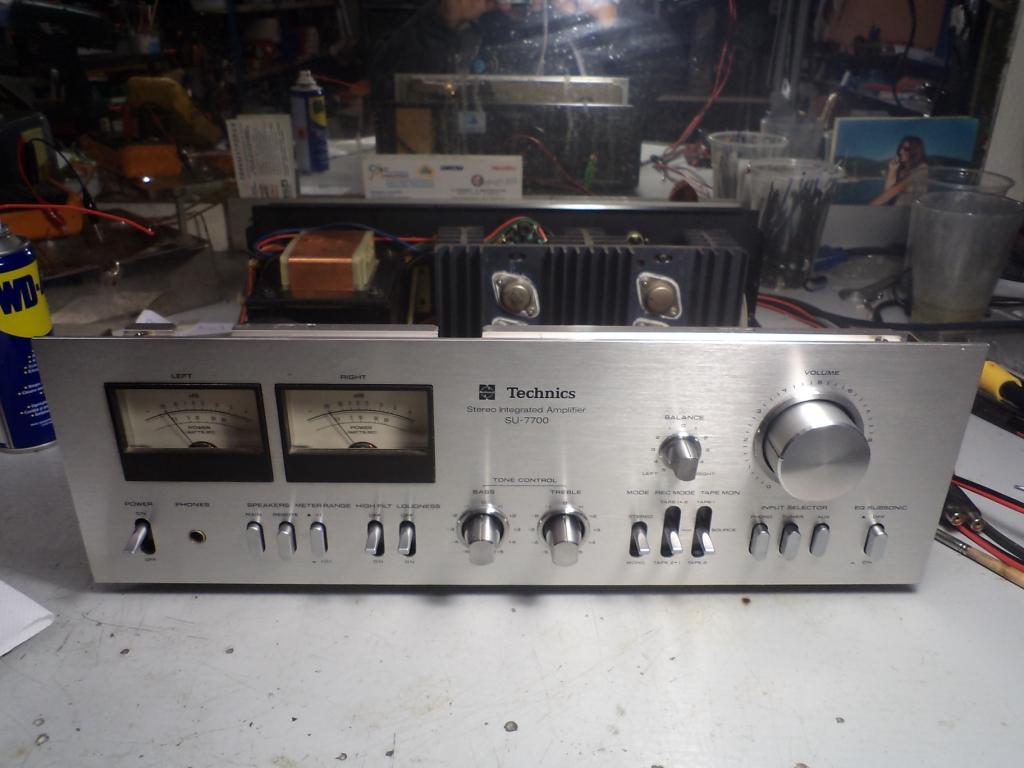

Επισκευη ενισχυτη Technics SU7700
O SU7700 ειναι απο τα τελευταια κομματια ης εταιριας ο οποιος κατασκευαστηκε με διακριτα εξαρτηματα χειροποιητος πριν η εταιρια παει computerized η αν καποιος θελει καλυτερα robotized .
Τα ηχητικα αποτελεσματα παντως δικαιωνουν το χειροποιητο αλλα και σε συνδυασμο με επιλογες ημιαγωγων απο την NEC και οχι απο την Sanyo οπως εγινε στο μελλον με καταστροφικα ηχητικα αποτελεσματα ...
Ταχυτατος με απιστευτο ευρος για μηχανημα παραγωγης , ομορφο κυκλωμα τονων ,,,βιουμετρα μην λειτουργικα (εχουν διακοπτη high/ low ) πολυ αργοτερα η Technics ψαχτηκε να το κανει αυτοματο αυτο ολα απλα και πολυ ομορφα ...καμμια σχεση με σημερινο μηχανημα παραγωγης ( μακραν καλυτερο ) αν ηταν δικο μου απλα θα φροντιζα να ριξω το gain του προενισχυτη μια και ειναι μαλλον αχρηστο με τις σημερινες πηγες .
""σκουπιστηκαν"" ολοι οι ηλεκτρολυτικοι , εγιναν ενα καρρο ψυχρες κολλησεις (30+ετων ) πολυ καλο καθαρισμα και ο ηχος που εβγαλε πραγματικα μαγικος ...στιβαρος , γκαζατος , αληθινος και γνωριμος ...
enjoy some pics

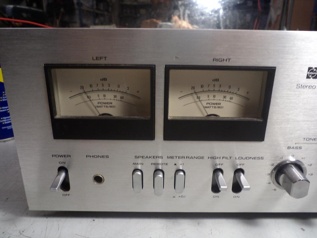

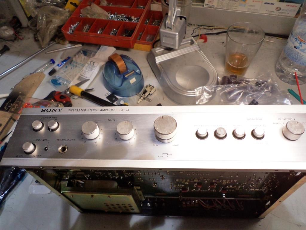

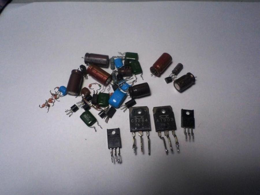

Re: SONY TA 73
O TA 73 ειναι ενα μαλλον αρχαιο μηχανημα και μαλλον δεν ειναι και απο τα κορυφαια της εποχης αλλα και της σειρας .. αλλα σε καποια φαση κανουμε και καμμια δουλεια γιατι απλα μας ξεκουραζει την ψυχη και ισως ξυπνησει ομορφες αναμνησεις στους ιδιοκτητες που πολλες φορες εχουν την εντυπωση οτι ειμαστε αντικερ ...παρα ηλεκτρονικοι ...
ξηλωμα οι ηλκτρολυτικοι , απιστευτη βρωμια χρησης πανω στο μηχανημα ( λογικο αμα το πιανουν χερια για 30-40 χρονια τι περιμενις να γινει ????:antlers:)γενικος καθαρισμος και μερικες βελτιωσεις ...πιο συγκεκριμενα :
---πυκνωτες τροσφοδοσιας απο τα 2,200 στα 4700 ( blue elna )
---προσθηκη by pass στα decoupling της τροφοδοσιας ( Wima mks 0.1/63 )
---Πυκνωτες εξοδου απο 1000 στα 2200 συν προσθηκη bypass 0.1/100 mkt Philips
---Πυκνωτες εξοδου phono stage απο 1mfd ηλεκτρολυτικους σε 2,2 csf Thomson
---Πυκνωτες εξοδου προενισχυτη απο 1mfd ηλεκτρολυτικους σε 1,0mfd G-MKT /63V
φυσικα ολοι οι υπολοιποι ηλεκτρολυτικοι που αλλαχτηκαν ειναι στους 105 βαθμους και οι περισσοτεροι στα 63βολτ σαφως σε βαθος χρονου οι πυκνωτες αυτοι περα απο τις συγκριτικα καλυτερες επιδοσεις με σημαντικοτερη την χαμηλοτερη εσωτερικη αντισταση θα προσφερουν μακραν πολυ μεγαλυτερη διαχρονικοτητα .
Τα "τσιμπιματακια " στο phono stage , στον προενισχυτη , θα βελτιωσουν την ταχυτητα και την αποκριση σε ενα αρκετα μεγαλο βαθμο καθως και οι προσθηκες στην τροφοδοσια και την εξοδο θα αυξησουν το σωμα και την αποκριση στις χαμηλες του ολου μηχανηματος .
Στην εξοδο υπαρχει απλα ενα ολοκληρωμενο STK 439 για το οποιο δεν μπορει να γινει απολυτως τιποτα ....
Προς τερψην των ενδιαφερομενων υπαρχει και αναλυτικος πινακας με τις μετρησεις τω πυκνωτων οι οποιες εγιναν με τον αναλυτη ATLAS ESR 60
Ακολουθουν οι φωτο τις οποιες θα προσπαθησω να τοποθετησω σε στυλ ... πριν και μετα ....

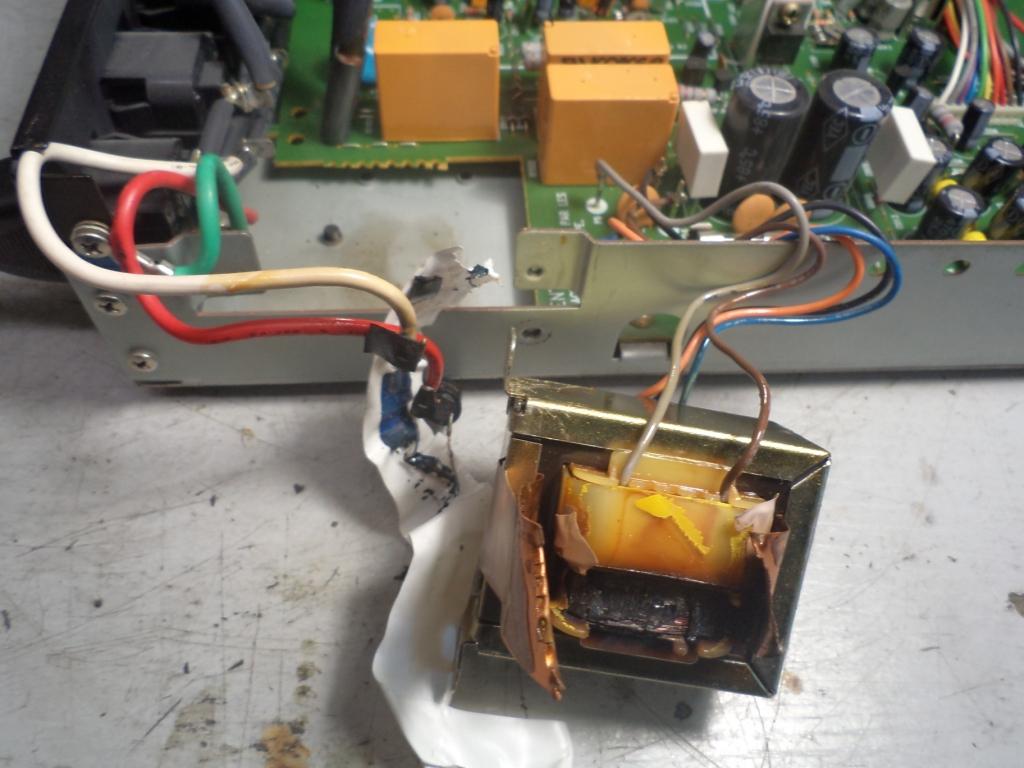

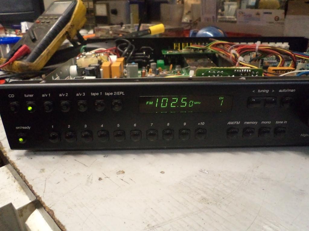

SERVICE HAFLER series 945
story:
Καηκε το μηχανημα ...κεραυνος η σοβαρης διαρκειας υπερταση της ΔΕΗ ...δεν εμεινε Χριστος απο τον μετασχηματιστη . Πηγε στο σερβις καπου στη Σαντορινη και αφου φροντισαν να το εγκαταλειψουν ως αγνωστων λοιπων στοιχειων και αφου μακελεψουν καποιες ασφαλειες και τις μισες βιδες .... μαλιστα ...
Γρηγορη αναζητηση στο ιντερνετ αποδειξε no schematic available και ειναι επισης γνωστο οτι η HAFLER εχει κλεισει εδω και 10 χρονια η απλως την αγορασε η rockford για να την κλεισει ...τηλεφωνακι κατ ευθειαν στην HAFLER ( η οποια τουλαχιστον διατηρει ενα αληθινο site ) οπου ενα πολυ χαρουμενο τυπακι μου εστειλε στο μαιλ μου το σχηματικο πριν καν κλεισω το τηλεφωνο που τον πηρα ( βασικα εμεινα με το στομα ανοιχτο ) ....
Βρεθηκε τι μετασχηματιστης ηταν τελικα τοποθετηθηκε καινουργιος +ασφαλεια + μιση χουφτα πυκνωτες +ενα ρελε +ενα 7805 ουκ ολιγα λοιπον εγινε και ενα μικρο καθαρισμα συμμαζεμα οπου το αποτελεσμα ηταν θλιβερο ( τουλαχιστον ) απο οποια σκοπια και να το δει κανεις...
Περιμενεις απο κλατι τετοια μηχανηματα με τρανταχτα ονοματα να παιζουν παπαδες ...αμ δε !!!
Παρολο οτι ο προενισχυτης ειναι χτισμενος γυρω απο πολυ καλα Jfet ο επιλογεας εισοδου ηλεκτρονικος σειρας TC απλα εχει γελοιες επιδοσεις ακομα και οταν το μετρο ειναι το hifi τρελλο crosstalk θλιβερο ch separation ηχος χειροτερος και απο Γιαπωνεζικο δεκαετιοας 70,,,κριμα κριμα ...πραγματικα κριμα ..
Δεν ξερω τι εχει παιχτει εκει στη σειρα αυτη η οποια ειναι Taiwan σιγουρα παντως δεν ειναι η αντιπροσωπευτικη της εταιριας και προφανως δεν πρεπει να εχει και καμμια σχεση με τον τελικο ο οποιος ειναι φετατος και αρκετα καλυτερος ....
Το ραδιοφωνο ενω χαιρει πολυ καλης ευαiσθησιας ο ηχος του ειναι απαισιος χτισμενο γυρω απο κατι θλιβερα ολοκληρωμενα της Sanyo απο φορητα κασσετοφωνα ...
Ειναι το τεταρτο μηχανημα πιο φιαχνω απο αυτη την σειρα και μοντελο και ετσι ειμαι σιγουρος οτι δεν εχω καποιο προβλημα οπου και τα υπολοια τρια ηταν το ιδιο θλιβερα ...
πικτσουρς ...:2thumb22sup:

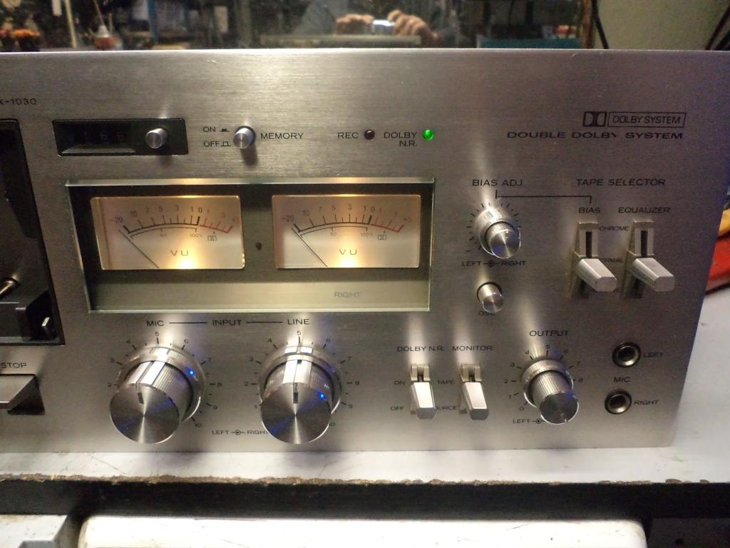

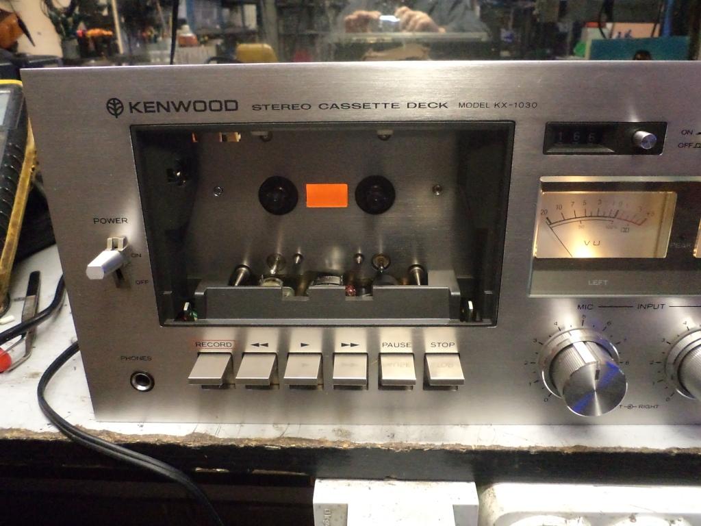

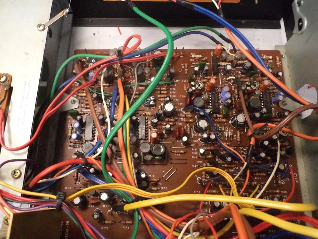

Service Kenwood KX 1030
Το Kenwood KX 1030 ειναι ενα μηχανημα του τυπου οταν μεγαλωσω θελω να γινω Nakamichi εχει ολα τα σχεδον καλουδια ,κεφαλες φεριτου , φυσικα τρικεφαλο , μηχανη καλιμπραρισματος της πολωσης η οποια δουλευει μαλιστα , και ολοκληρωμενα της HArris
ευκολο μηχανημα τα μηχανικα του ειναι παιχνιδακι αλλα δεν ειχε και καποιο σοβαρο προβλημα εκτος απο το pinch roller το οποιο ηταν πριτσινωμενο ωστε να εισαι υποχρεωμενος να αγορασεις μονο της μανας του ( Στην Ελλαδα πες του δε μασαμε τετοια πραγματα ) και φυσικα το επομενο του προβλημα ηταν οτι ηδη ειχε παει καπου για σερβις και εκτοτε δεν ξαναδουλεψε ποτε σωστα ..
To story
Καποιος το πλακωσε στο σπρευ σε ολα τα τριμμερακια αλλα και μαλλον στην πλακετα ενα σπρευ με τοσο μεγαλη ικανοτητα διαβρωσης που πλεον ακομα και μετα απο εξωφρενικο πλυσιμο για να φυγουν τα diesel απο τα τριμμερακα αρκουσε να χτυπησεις το χερι σου πανω στο τραπεζι για να αλλαξουν οι μισες ρυθμισεις και οι αλλες μισες σταθμες .
Αλλαχτηκαν τα τριμμερακια με σφραγισμενα χαρη στην σοβαροτητα του κατασκευαστη ολο το calibration βημα βημα ειναι γραμμενο σε ενα χαρτι πανω στο εσωτερικο του καπακιου:SFGSFGSF::SFGSFGSF::SFGSFGSF: βημα βημα οπου σαφως κανει την διαδικασια καλιμπραρισματος υποθεση 5 λεπτων .
Γραψε και ενα pinch roller γραψε και ενα Idler ( ναι εχουμε και απο αυτο !!!!! Courtesy of Atsuko Takei ) βαλε και δυο χουφτες ηλεκτρολυτικους και πραγματικα επαιξε παρα μα παρα πολυ καλα .
Μερικες πικτσουρς:2thumb22sup:

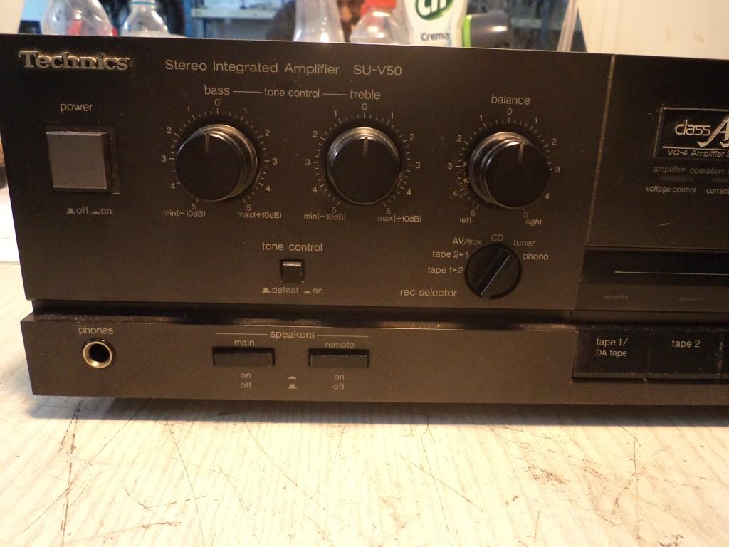

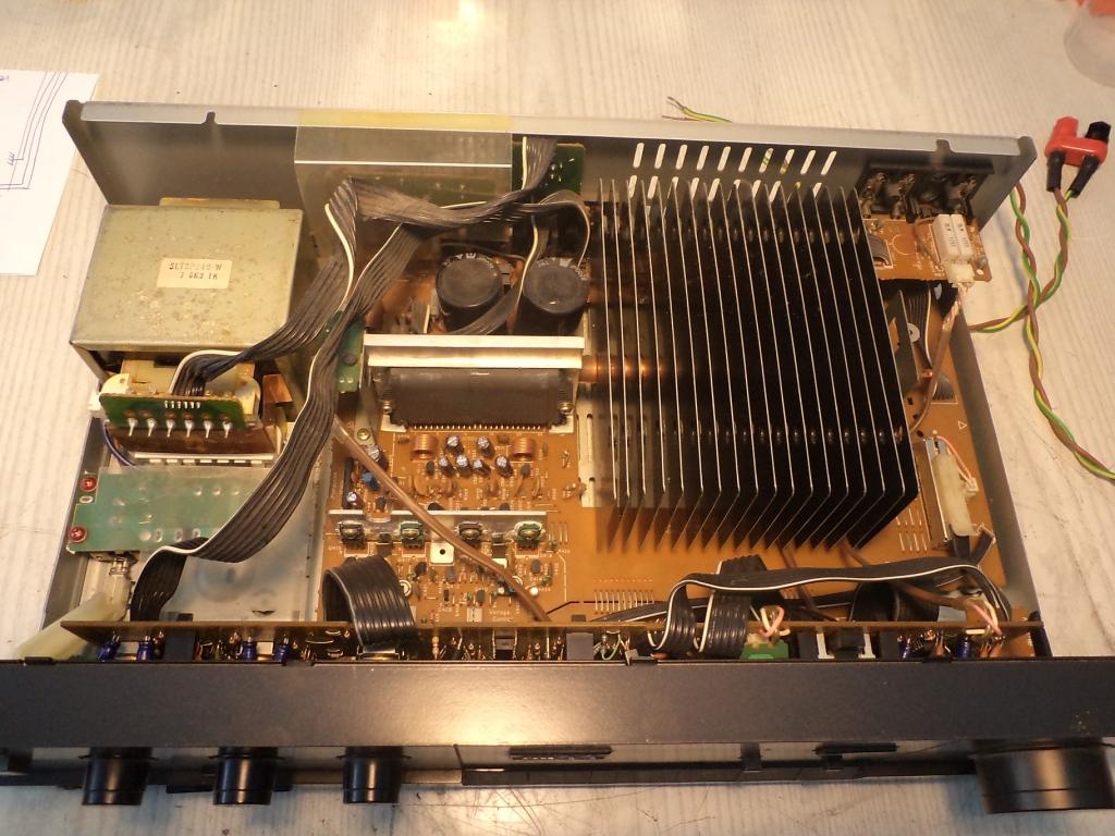

Service ενισχυτη Technics SU-V50
Πολλες φορες στα μηχανηματα παραγωγης της χρυσης 15ετιας παιχτηκαν πολλα περιεργα μαρκετιστικα παιχνιδια πολλα απο αυτα θα ηταν παντελως ακατανοητα τις σημερινες μερες η αλλιως ""αδιαφορητα"" οπως ακουσα να λενε στην Λεσβο ...
Ο Technics SU-V50 ειναι ενα πολυ παραξενο μηχανημα που εχει :
---Κινζοθρεφτα ποτενσιομετρα μιας σειρας οπου στην μια πλατη ειναι ολα μαζι φορωμενα σταθμες καναλια και CT
---Ολοκληρωμενο εξοδου SVI 3102 το οποιο αν δεν κανω λαθος ειναι φετατη κατασκευη της B&C components και αρα Philips
---Μηχανικη ταστιερα επιλογης εισοδου φασον της Alps κοινη για marantz Yamaha Luxman κλπ
---επιλογεα recorder με ντιζα
---Ψυξη με φρεον ...
Συνολικα ειναι ενα μηχανημα με πολυ μεγαλη μιξη τεχνολογιων αλλα πολυ κακη εφαρμογη ...Για παραδειγμα το να βαλεις ντιζα σε εναν επιλογικο διακοπτη εχει το κερδος να μην κυκλοφορουν τα σηματα των πηγων μεσα στο μηχανημα και αυξανουν την υπερπηδηση απο πηγη σε πηγη και απο καναλι σε καναλι ...Το αδιαφορητο ειναι οτι ειναι μαλλον χαζο να βαλεις ντιζα στον επιλογεα εγγραφης και οχι στον επιλογεα πηγων ...Σαφως η κινηση εγινε για οικονομια χωρου
ΣΑφως ο στοχος δεν ηταν η υψηλη ποιοτητα .... θα ελεγα ουτε καν η χαμηλη ....
Το αποτελεσμα ειναι μαλλον μετριο τα προβληματα πολλα λογο ηλικας και βρωμας και ακομα αν υπηρχαν ανταλλακτικα και προθεση απο πλευρας κοστους , ακομα και καινουργιο η τελειωμενο θα ελεγα οτι το μηχανημα αυτο ειναι οριακα μετριο ...
Μερικοι πυκνωτες, μπολικο καθαρισμα, αλλαγη ολοκληρωμενου προστασιας, καμμια 30αρια επικινδυνες κολλησεις και τελος ...τιποτα το ιδιαιτερο
μερικες φωτο

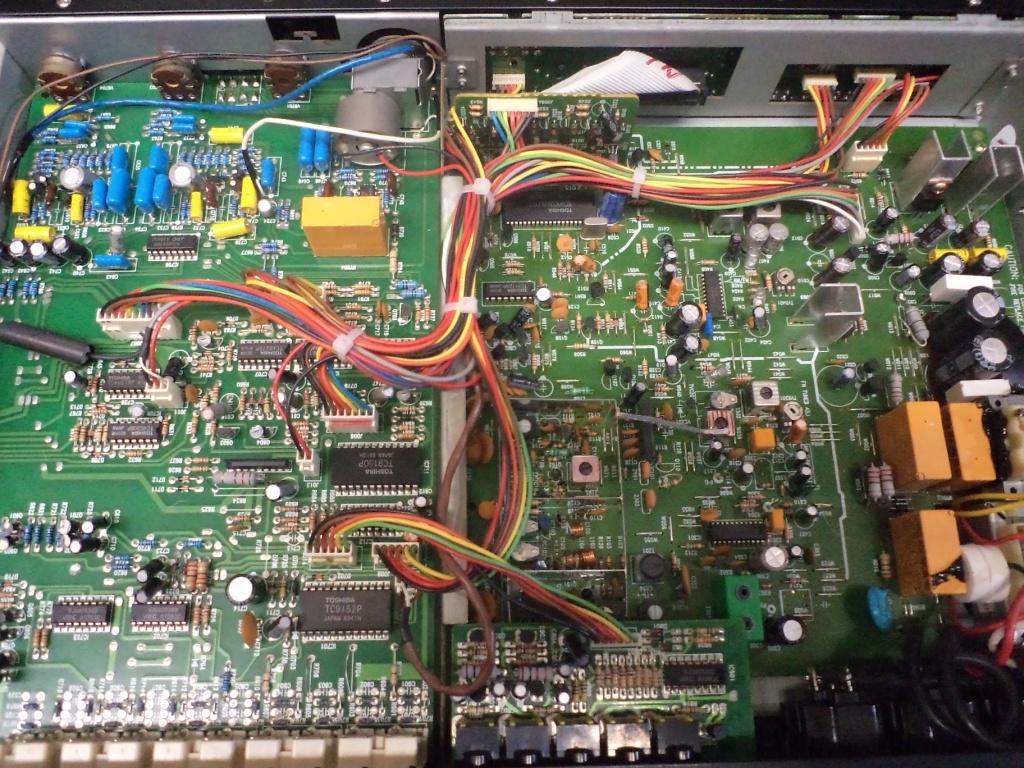

ΠΙΟ ΤΕΧΝΙΚΑ ...

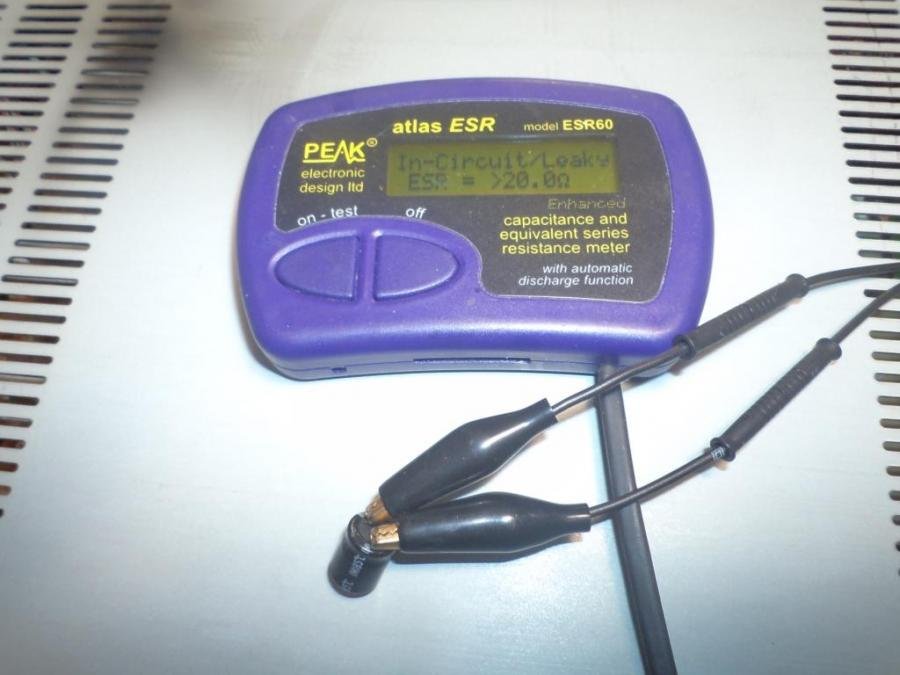

Σαν μηχανημα εχει μια κυρια τροφοδοσια για τον ενισχυτη μια επιμερους με ζενερ για το phono stage μια ακομα επιμερους για τα opamps και μιαξεχωριστη επιμερους τροφοδοσια και σαφως με ξεχωριστο μετασχηματιστη για το κυκλωμα stand by . Στο ιδιο επιμερους τροφοδοτικο υπαρχει και τοπικη σταθεροποιηση στα 5 βολτ για να δουλευουν τα ολοκληρωμενα που ειπαμε πιο πανω
Ενας και μονο πυκνωτης στην γραμμη των 5 βολτ 470/25 με μεγαλη διαρροη ηταν ικανος να σταματησει ολοκληρο το μηχανημα εφοσον κανενα απο τα λογικα κυκλωματα δεν μπορουσε να δουλεψει .
ΤΑ ΠΑΡΑΞΕΝΑ
---Παραξενο πρωτο αυτα που ακουσε ο πελατης
---Παραξενο δευτερο οτι ελλειπαν πραγματα απο το μηχανημα

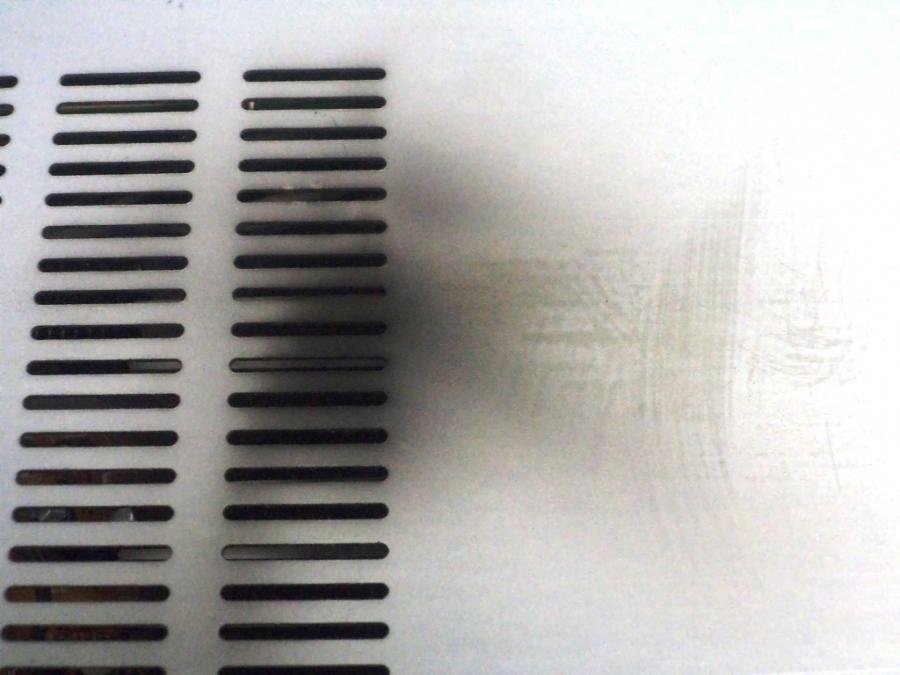

---Παραξενο τριτο οτι με την πρωτη ματια στο καπακι του μηχανηματος και ακριβως πανω απο το τροφοδoτικο stand by υπηρχαν μαυριλες σημαδι καραμπινατο οτι εκει το μηχανημα τραβαει καποιο ζορι θα πρεπει να εισαι και πολυ ασχετος να σου ""μιλαει" μονο του το μηχανημα και να μην πονηρευτεις να κοιταξεις εκει .
---Παραξενο τεταρτο οτι την συγκεκριμενη πλακετα την εχουν ""σηκωσει "" κοιταξαν για κολλησεις εβγαλαν τον συγκεκριμενο πυκνωτη τον ξαναβαλαν αλλα προφανως δεν τον μετρησαν η αλλιως δεν τον αλλαξαν ουτε καν προληπτικα παρολο οτι η πλακετα εκει ειχε σημαδια απο μαυριλες και πολυ υψηλες θερμοκρασιες .
---Σημαινει οτι η εταιρια δεν εχει ποργανο που μετραει πυκνωτες ? σημαινει οτι ο τεχνικος μετρησε ταση μεν 5 βολτ αλλα δεν γνωριζει οτι τα λογικα κυκλωματα ""μουλαρωνουν"" απο την στιγμη που υπαρχει τρελλο riple μεσα στην συνεχη ταση ???
Περιεργα πραγματα
ΑΝΤΙΜΕΤΩΠΙΣΗ
Αρχικα αλλαξα τον πυκνωτη και το μηχανημα ξεκινησε αμμεσα εκανα μια βολτα βρηκα καμμια δεκαρια αλλους με πολυ ψηλα προβληματα και τους αλλαξα ...το μηχανακι απλα δουλεψε μια χαρα .
Ως γνησιος πλακατζης ζητησα απο τον πελατη να παρει ενα φλασακι να παει εκει που του ειπαν ολα αυτα τα υπεροχα και να τους πει οτι βρηκε το """λειοτουργικο"" στην Ιαπωνια και το μονο που θα χρειαστει να κανουν ειναι να το περασουν στο μηχανημα ... Ο πελατης μου ομως δεν τσιμπησε και ετσι η πλακα δεν θα γινει .
Αρα λοιπον εκεινο που θεωρω σωστο να κανω ειναι αρχικα να μην τους εκθεσω και μετα καποια στιγμη μεσα στην εβδομαδα να παω να τους γνωρισω ....Ειναι πολυ πιθανον ο ασχετος που απαντησε στον πελατη να μην εκφραζει απαραιτητα την αποψη της εταιριας και αρα κατα καποιον τροπο αισθανομαι μαλλον υποχρεωμενος να προφυλαξω αυτο τον επιχειρηματια απο τονα τον ξεμπροστιασω για την παραπανω μνημιωδη βλακεια ...
περισσοτερη ενημερωση σε λιγες μερες
ακολουθουν φωτο απο το καπακι και τον ενοχο πυκνωτη

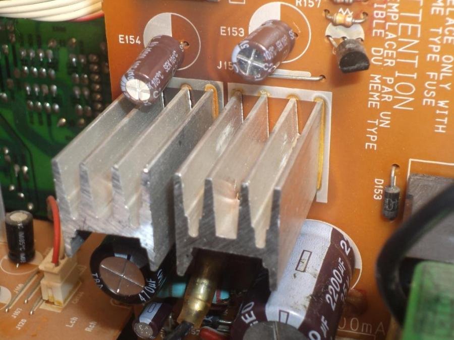

Λιγο γελιο ? Αντιπροσωπειας νο 2
Κατι παιζει σημερα .... Γυρισε ο Ερμης ?
Αλλο μηχανημα ...καινουργιο σχετικα 2-3 ετων επωνυμο πολυ επωνυμο απο επωνυμη αντιπροσωπεια το οποιο παρουσιαζε οτι οταν επαιζε πολυ χαμηλα δουλευε μια χαρα ενω μολις το ανοιγε λιγακι παραπανω εκλεινε απο προστασια ....
Εμεινε ενα μηνα στην εταιρια , παραδωθηκε στον πελατη με ενα σακουλακι με δεκαδες διοδους αντιστασεις τρανσιτορ και πυκνωτες , με την ενδειξη οτι ατ εξαρτηματα αυτα χαλανε με το χρονο και θελουν αλλαγη .. ( ????) Το μηχανημα ειναι δεν ειναι 3 ετων .... και οτι θα χρειαστει να παραμενει εναν ακομα μηνα τουλαχιτον για διερευνηση της βλαβης ...
Το πρωτο που εκανα ειναι οτι ειδα οτι πραγματι ολα αυτα α πραγματα εχουν αλλαχτει μεσα στο ενα καναλι του ενισχυτη
Φυσικα καταλαβα οτι τα πραγματα αυτα δεν ηταν της μανας του ( ασε που στο σακουλακι εχει πραγματα τα οποια δεν ειναι του μηχανηματος ) και φυσικα πολυ αμφιβαλω αν τα εξαρτηματα αυτα ειναι του ιδιου τουλαχιστον επιπεδου η επιλογης με αυτα που εβαζε ο κατασκευαστης ....
Το επομενο που εκανα ηταν πολυ απλα να παραλειψω το κυκλωμα της προστασιας ωστε να σιγουρεψω οτι ο υπολοιπος ενισχυτης δουλευει κανονικα ...Πραγματι ο υπολοιπος ενισχυτης δουλευει κανονικα ..
Με μια πρωτη ματια ...στο κυκλωμα της προστασιας δεν εχει γινει καμμια απολυτως επεμβαση και ολα εκει δειχνουν απειραχτα ..
Αναυδος ....Να σημειωθει οτι στα εξαρτηματα που ειδα ως αλλαγμενα με μια πρωτη ματια δεν δειχνει κανενα τους να εχει προβλημα αλλα μπορει και να κανω λαθος ...
