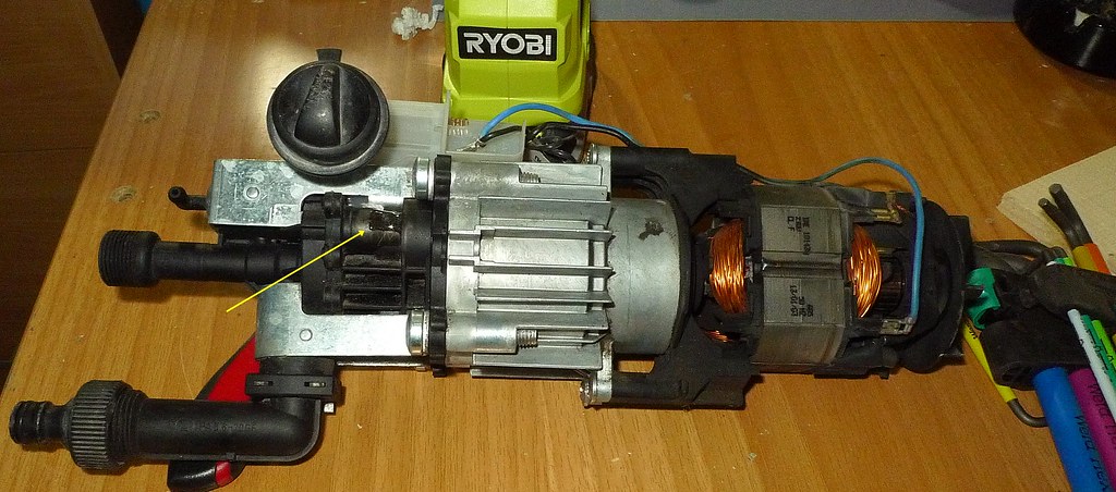

Ρυθμιση πριονοκορδελας Lidl και συγκολληση ρωγμωδους καταγματος αντλιας πιεστικου.
Σε πρωτο πλανο ο Θανασης που εκτελει με χειρουργικη ακριβεια την συγκολληση της αντλιας. Ο Μπαμπης παρακολουθει με θαυμασμο την επεμβαση.
Η εγχειρηση πετυχε (θεωρητικα) με συγκολληση δυο επιπεδων.
Στο πρωτο επιπεδο χρησιμοποιηθηκε η εξαιρετικα λεπτορευστη κυανοακρυλικη της Titebond για να ποτισει την τριχοειδη ρωγμη και το δευτερο σταδιο ειχε την επικαλυψη του πρωτου με κολλα δυο συστατικων γενικης χρησης της Bison. Το σημειο της συγκολλησης το δειχνει το κιτρινο βελακι
Στο παρον νημα ο Θανασης θα μας ενημερωσει εαν η αποπειρα επιδιορθωσης οντως πετυχε :)

ουτως ή αλλως αυτο το παλιο πιεστικο karcher εχει αντικατασταθει με αλλο μεγαλυτερο, αλλα οταν σου ζητανε 50 ευρω μονο για το ανταλλακτικο δεν αξιζει να το επισκευασεις!
η ρωγμη πολυ λεπτη, το υλικο της κεφαλης αγνωστο, το σημειο δεχεται μεγαλη πιεση ... ευελπιστω να εχει εισχωρησει η λεπτορευστη κυανοακρυλικη!
Νομίζω ότι η κυανοακρυλική κόλλα δεν ήταν σοφή επιλογή.... Οι κόλλες αυτές (κυανοκρυλικές) έχουν μια τάση να ξεραίνουν τις προς κόλληση πλευρές... Καλύτερη επιλογή θα ήταν μια πιο λεπτό-παχύρρευστή εποξική κόλλα δύο συστατικών ή ακόμα καλύτερα ελάχιστο "πονηρό" σκάψιμο με κάποιο dremel και βενζόνα, αν το σημείο το επέτρεπε χωροταξικά...
η επιλογη της συγκεκριμενης κυανοακρυλικης εγινε για το λογο οτι ειναι πολυ λεπτορευστη ... σαν πετρελαιο
ειχε προηγηθει αλλη επεμβαση με κολλητηρι για "παντρεμα" του πλαστικου και στη συνεχεια επικαλυψη με JB weld, αλλα δεν υπηρξε το επιθυμητο αποτελεσμα.
πειραματα κανουμε σε κατι που δεν ευελπιστουμε να δουλεψει, γιατι στο σημειο αυτο η πιεση του νερου ειναι πολυ μεγαλη
το βενζονα τι ειναι?
Μαλλον βενζινοκολλα εννοει ο Κωστας η οποια εχει μεγαλυτερο βαθμο ελαστικοτητας απο τις περισσοτερες κολλες.
Καλησπέρα παιδιά. Θα μου επιτρέψετε να υπεραμυνθώ της άποψης που εξέφρασα παραπάνω νωρίτερα..... :hmmmm2: Το ότι έχει γίνει προηγουμένη αποτυχημένη απόπειρα επισκευής me JB weld είναι ένα γεγονός που δεν το γνώριζα -τώρα ειπώθηκε-... Εξακολουθώ όμως και εμμένω της τοποθέτησής μου αν και ομολογουμένως εξαιτίας της ιδιαιτερότητας του σημείου το εγχείρημα έχει υψηλό βαθμό δυσκολίας... Όσο για την βενζόνα που είπα αυτό ακριβώς εννοούσα βενζονα και όσο βενζινόκολλα.... :ernaehrung004: !!!! :blush: :rolleyes:
