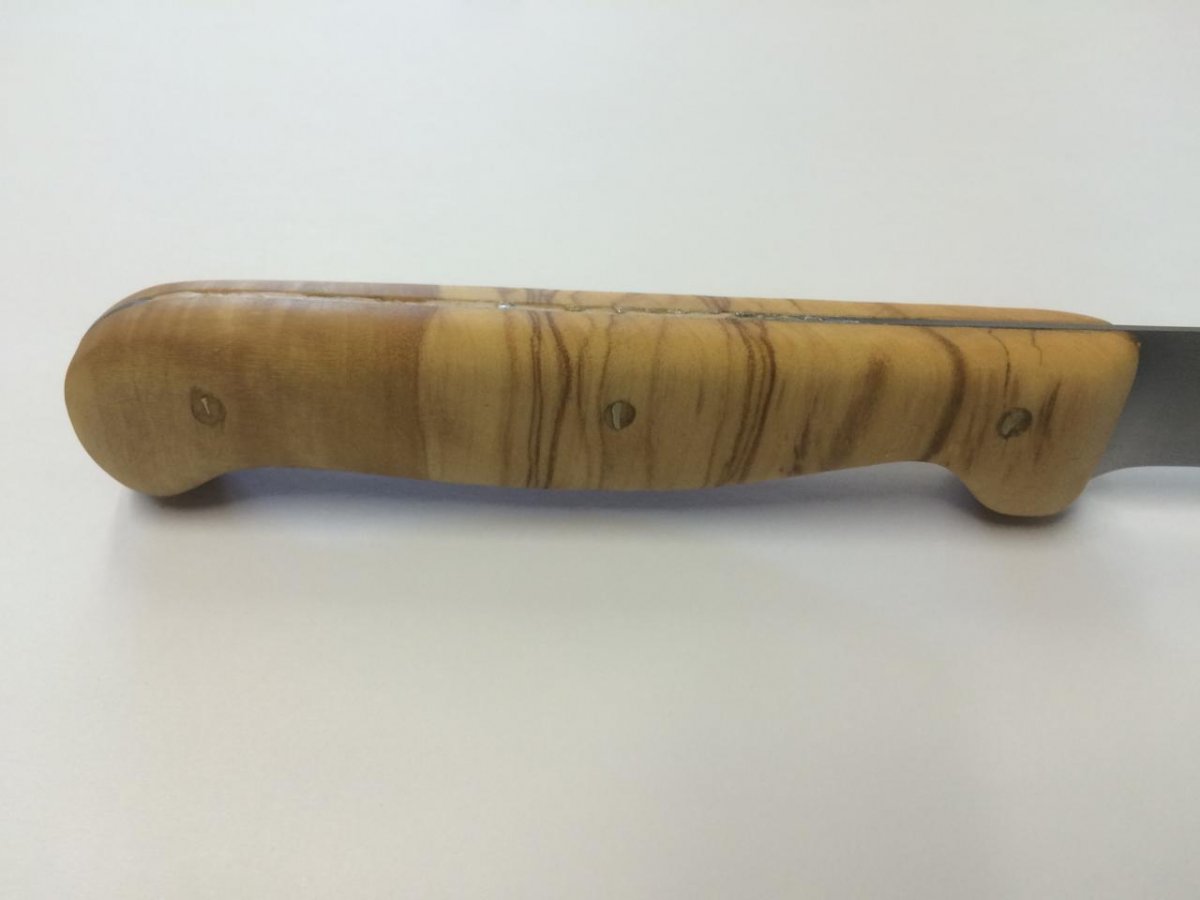

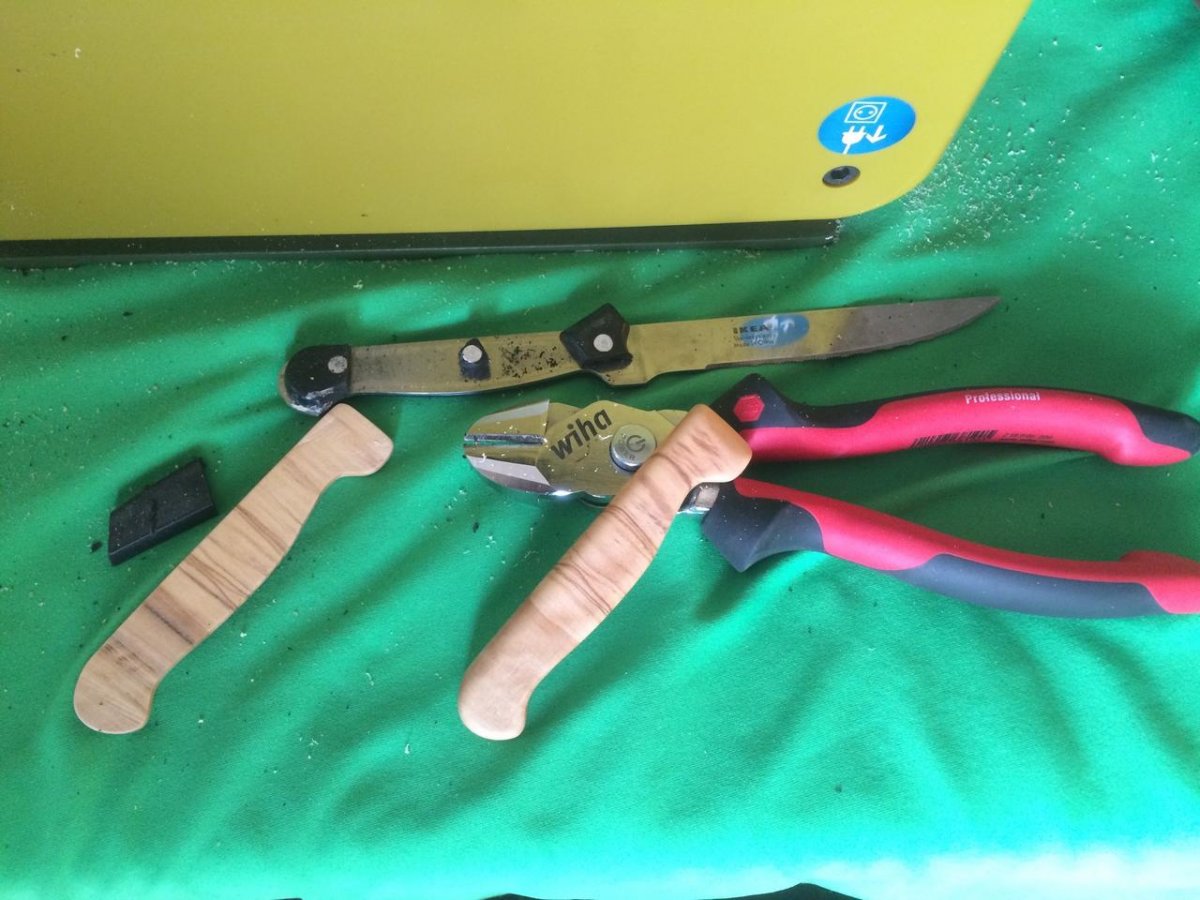

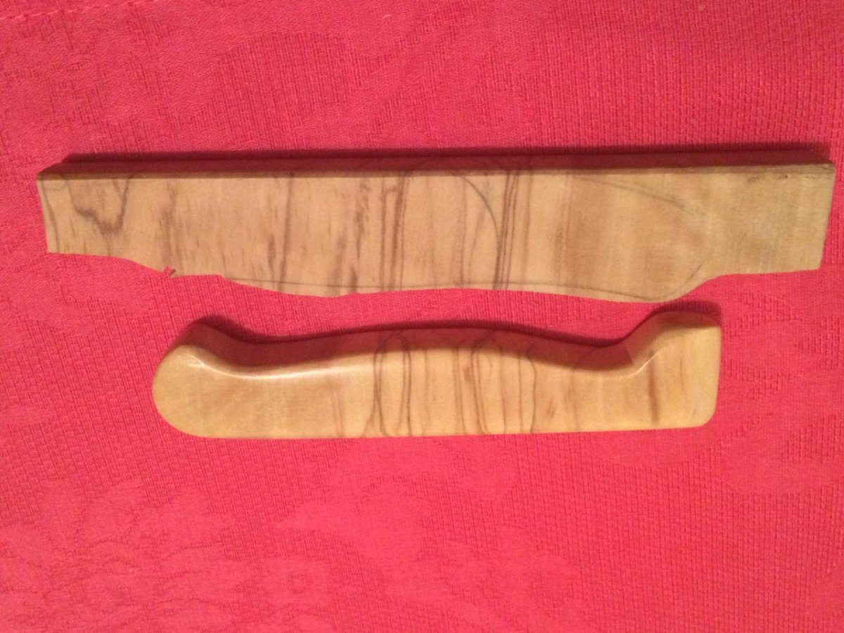

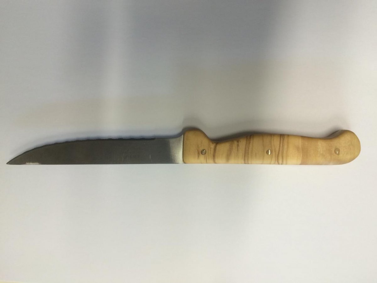

Σήμερα είπα να φτιάξω επιτέλους και το σπασμένο πλαστικό μαχαίρι με τη λαβή που είχα κόψει από ένα ρεταλάκι ελιάς.

Για την στηριξη τι λυση εδωσες τελικα?
Σας ευχαριστώ πολύ.

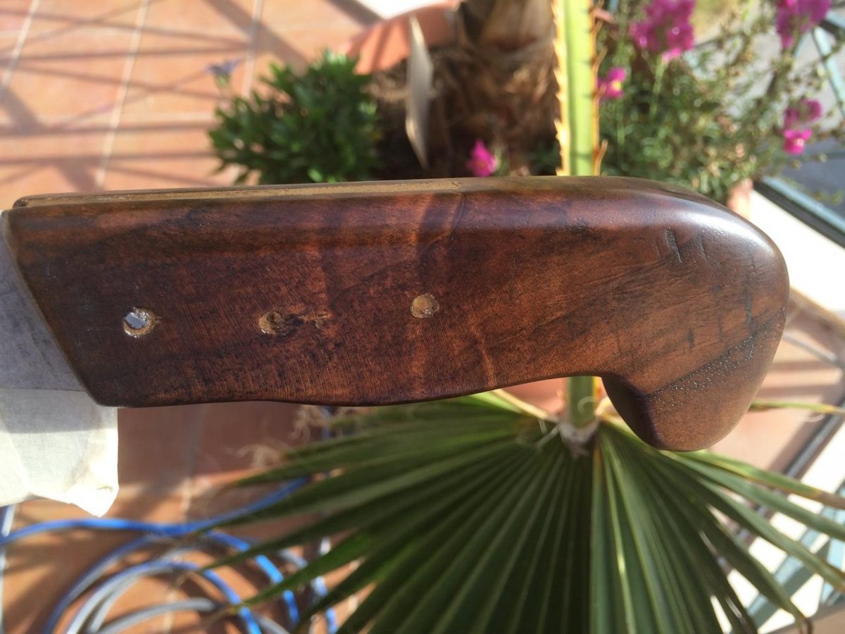

Κυριάκο, αυτό που είπες κι εσύ. Πήρα απο Σπύρου Πάτση βέργες 1,2,3 και 4 χιλιοστά για μπρουτζοκόλληση και χρησιμοποιώ κομματάκια απ´ αυτές. Στο συγκεκριμένο χρησιμοποίησα των 3 χιλιοστών.
Re: Τι μαστορέψαμε σήμερα;
Κι ανάμεσα στα βεργάκια (στη τρύπα δηλαδή) έβαλες κάτι; κάποια κόλα;
Ναί, έβαλα ξυλόκολλα για πιο μεγάλη σταθερότητα.
Αυτή διογκώνεται, κι εκτός από συγγόληση καλύπτει και τυχόντα κενά. Μόλις στεγνώσει τρίβεις και είσαι μια χαρά.
Αν θες για ακόμα καλύτερα, ανακάτεψε την κόλλα με πριονίδι απ´ το ίδιο ξύλο ώστε να έχεις μια παραπλήσια σχετικά απόχρωση. Αυτό έκανα εδώ σ´ αυτή τη λαβή (πάνω πλευρά).
