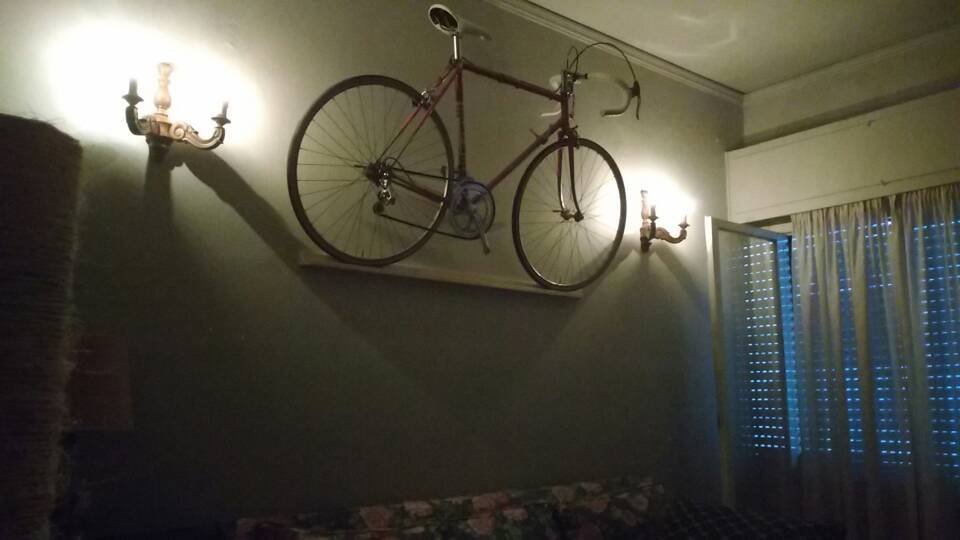

Τοποθέτησα σήμερα την βάση για το ποδήλατο που εφτιαξα μερικές σελίδες πριν.
Όπως ειχα γράψει, οι τροχοί φωλιάζουν στο ανάποδο "Γ" που ρουταρισα στο δοκάρι και ένας γάντζος πιο ψηλά στον τοίχο και ένα σχοινί κρατάνε το ποδήλατο από τον οριζόντιο.

Φανταστικό !
Ωραιότατη η βάση... σαλονάτη! :SFGSFGSF:
Το ξύλο όμως νομίζω θέλει βάψιμο.

Σας ευχαριστώ. Μου άρεσε και εμένα όπως ήρθε στο χώρο. Έχω δεύτερες σκέψεις σχετικά με το ύψος που την έβαλα, ίσως ήθελε λίγο πιο χαμηλά, αλλά το φοβήθηκα μην είναι πολύ κοντά στα κεφάλια όσων κάθονται στον καναπέ. Θα δω, μπορεί στην πορεία να το κατεβασω λίγο.
Το ξύλο το προτιμώ όπως είναι στο φυσικό χρώμα του και το πέρασα μόνο με διαφανές βερνίκι.
Άλλη μία με τα φωτα αναμμένα, όσο μπορεί να φανεί από το κινητό.
Στάλθηκε από το MotoG3 μου χρησιμοποιώντας Tapatalk
Πολυ ωραια δειχνει ειδικα με τα φωτα. Φανταζομαι εισαι 100% σιγουρος οτι δεν πεφτει.

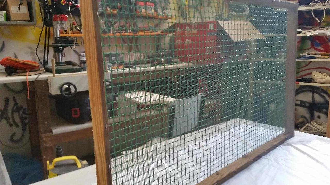

Μετά από αρκετό καιρό αποχής από το εργαστήριο καταπιάστηκα με ένα μικρό project.
Κατασκευή σίτας για παράθυρο υπογείου.
Τελάρο από παλετόξυλα όπου και έφαγα αρκετή ώρα για να βγάλω ατόφιες τρεις σανίδες.
Εξωτερική πλευρά πλαστικό προστατευτικό σαν αυτό που βάζουμε στα μπαλκόνια για τα παιδιά. Εσωτερική πλευρά σίτα για κουνούπια.
Το έξω είναι για τα ζώα μην την ξαναπάθω πάλι, το μέσα για τα φτερωτά που προσελκύονται από το φως.
Μετά από πολύ καιρό χρησιμοποίησα ένα καρφωτικό ελατηρίου Stanley με δίχαλα 6mm το οποίο και κατευχαριστήθηκα.
Με την ευκαιρία έβαλα την μάσκα και έβαψα και κάτι ξύλα με teac oil bondex για να φτιάξω ένα φράχτη στην αυλή.
Ωραίο Κυριάκο!
μία παρατήρηση μόνο, εάν για προστασία από ζώα εννοείς ποντίκια και τέτοια....θα σου το φάνε το πλαστικό 101%...η μέσα σήτα για τα κουνούπια είναι μεταλλική? εάν ναι, αρκούσε και για τις δύο χρήσεις που θες.

Μπραβο Κυριακο, πρακτικο, καλοφτιαγμενο και χρησιμο.
Η πλευρα που βλεπουμε στη φωτο υποθετω οτι ειναι η εσωτερικη, αυτη που θα βλεπει στο υπογειο, ετσι?
Είναι για γάτες.
Η λύση ήταν με ότι υλικά είχα. Αν υπάρξει παραβίαση θα πάω για σίτα αλουμινίου όπως προτείνει και ο Κυριάκος. Αν και η αλήθεια είναι ότι την σίτα αυτή την χρησιμοποιούσα παλιότερα για κοσκίνισμα χώματος, είναι μεταλλική αλλά δεν ξέρω αν κυκλοφορεί κάτι πιο ενισχυμένο.
Σωστά

Αν σου χαλάσει μπορείς να την φτιάξεις ξανά από κοτετσόσυρμα.
Εγώ 3 χρόνια έχω μεγάλες σίτες στα παράθυρα και τις πόρτες στο χωράφι μου και δεν έχουν πάθει το παραμικρό!
