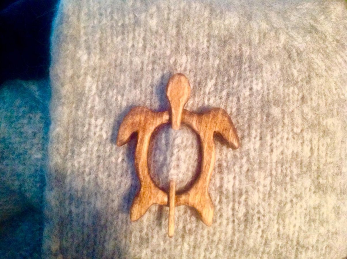

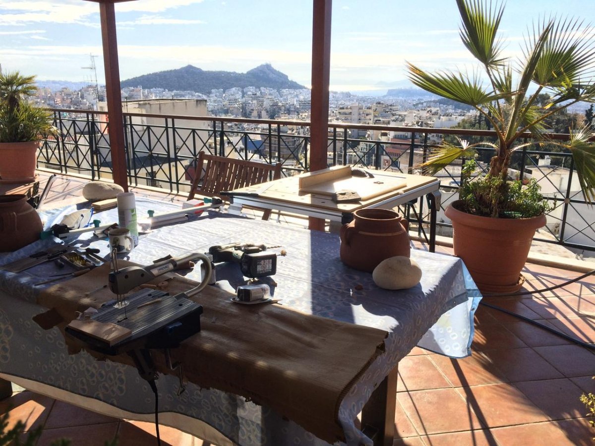

Εγώ σήμερα είχα πολύ κακό για το τίποτε που λένε, το καταευχαριστήθηκα όμως.
Ανέβασα το τραπέζι της Wolfcraft στην ταράτσα κι έκοψα σε φιλετάκια καρυδιά και οξιά για να ελχω υλικό για τις κρύες μέρες του Χειμώνα (τριήμερο).
Ωραία λιακάδα, ωραία θέα, ωραίο καφεδάκι... Τι άλλο θές;
Μόλις τέλειωσα έφτιαξα μια χελωνίτσα καρφιτσούλα και τελείωσα και την ακριδούλα μου, έτσι για να σπάσω τα νεύρα του Κυριάκου που δεν του αρέσει.:flipout:

Χαχα να έρθετε προετοιμασμένοι, έχουμε πολλά να ακούσουμε.
Καλό απόγευμα. Βρέχει ασταμάτητα εδώ κ 2 ώρες στην Πάτρα, στους 12 βαθμούς η Τεμπερατούρα.
Ο γρασσο-πηδηχτής σου είναι απίθανος (έχουμε κ εμείς k Viber k mail k Pm k Dropbox, για pattern αν τυχόν υπάρχει).
Είσαι πολύ τυχερός που έχεις τέτοιο "εργαστήριο " !!!! Πολύ όμορφες οι κατασκευές , υπάρχουν τα σχέδια από την ακρίδα ?, εκτός του ότι είναι πολύ καλό έχω και μια θεία που την λένε Ακρίδα στο επώνυμο και θέλω να το φτιάξω για να την τρολαρω λίγο.
