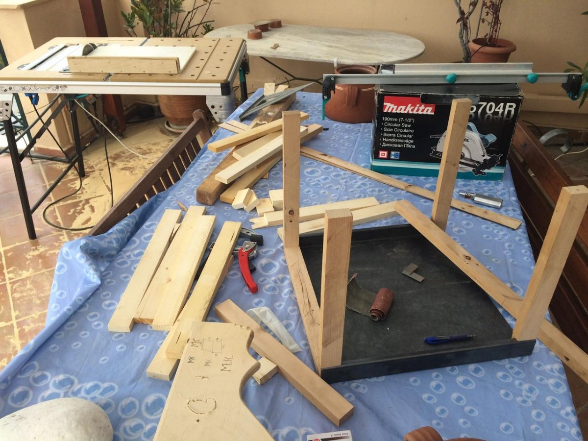

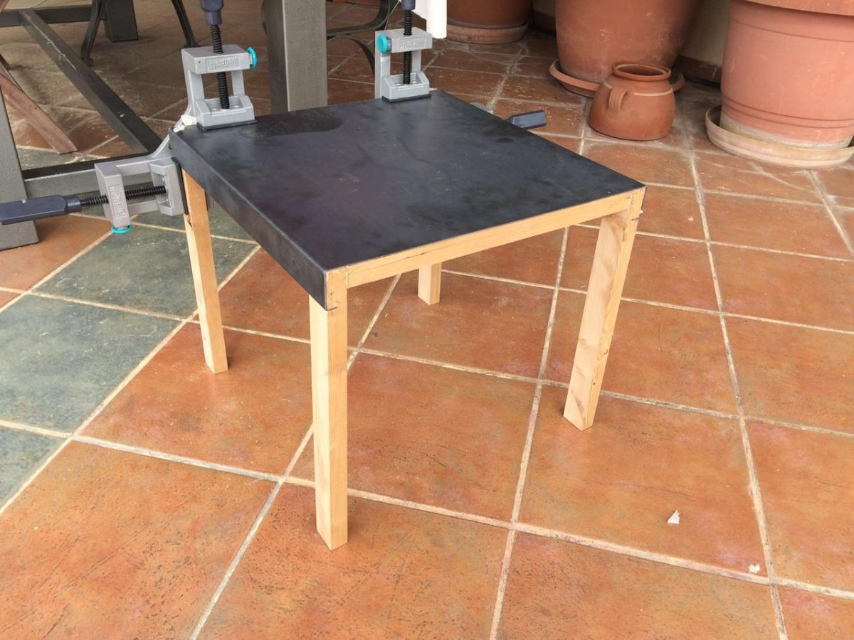

Αντώνη πιστεύω αυτά τα πόδια για να δείξουν χρειάζονται μήκος (ύψος) που δεν υπάρχει στο χαμηλό coffee table....κατά τ´άλλα ο τρόπος στήριξης της επιφάνειας με τα πόδια είναι ιδανικός.
Κώστα η Μ8 αλλενόβιδα, πιάνει άμεσα μέσα στην τρύπα που υπάρχει στο πόδι? ή μέσα στην τρύπα υπάρχει κάποια φωλιά/μούφα με σπείρωμα? (γιατί αυτές οι βίδες είναι ίσιες μπροστά χωρίς μύτη για να χωθεί και να τραβάει το ξύλο)
πω πω όσο το βλέπω τόσο περισσότερο μου αρέσει ο τρόπος στήριξης....το πλαίσιο με το πλακάκι δημιουργεί ένα ισοσκελές τρίγωνο, η πλευρά του ποδιού είναι παράλληλη με το πλακάκι...τι όμορφο δείγμα ισόρροπης κατανομής των δυνάμεων στήριξης και σύσφιξης !!! εύγε!!!
Για τον τρόπο στήριξης μιλάω ρε συ..

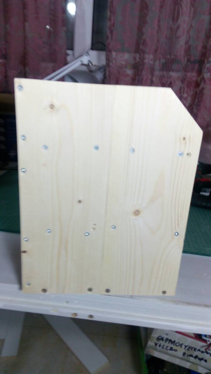

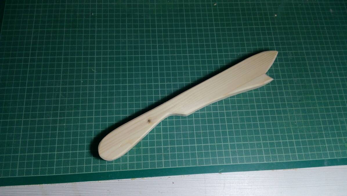

1. Push stick από Matias.
Έλατο δανεισμένο από τον μπατζανακη μου, 20 χιλιοστά χ 150.

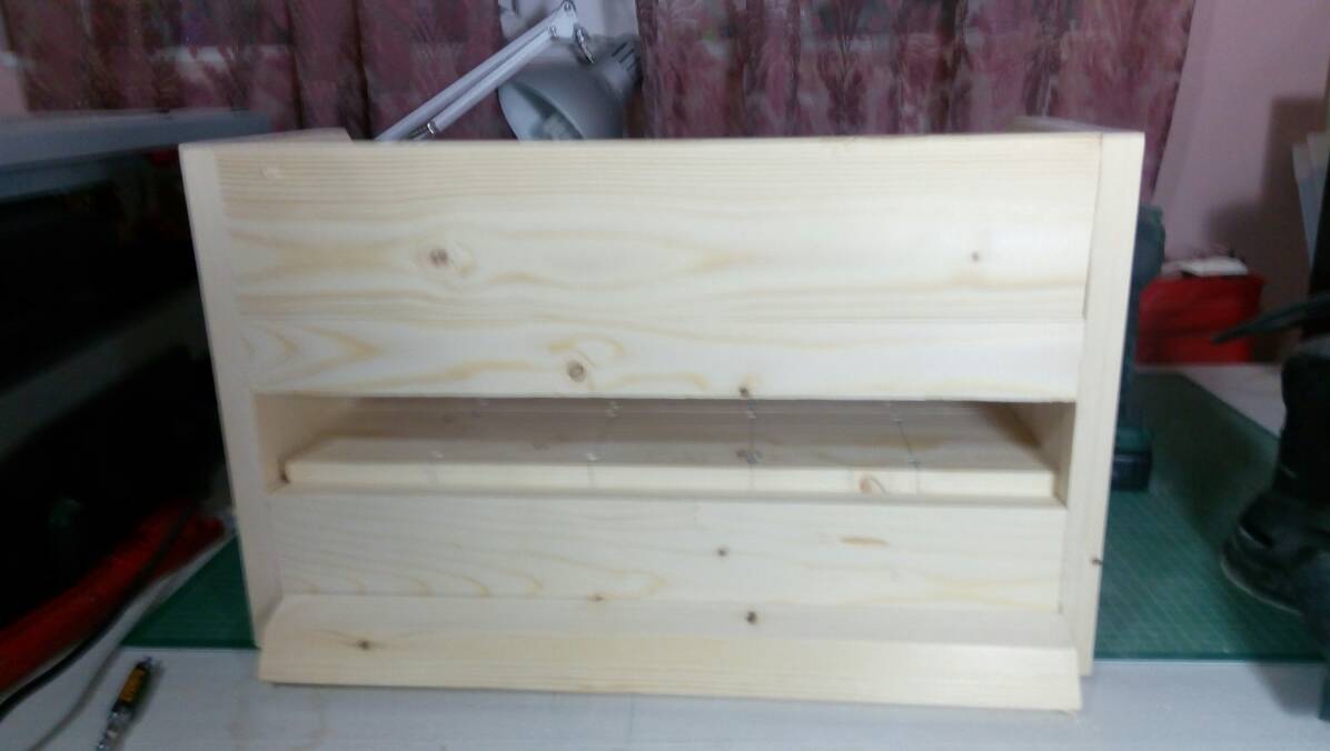

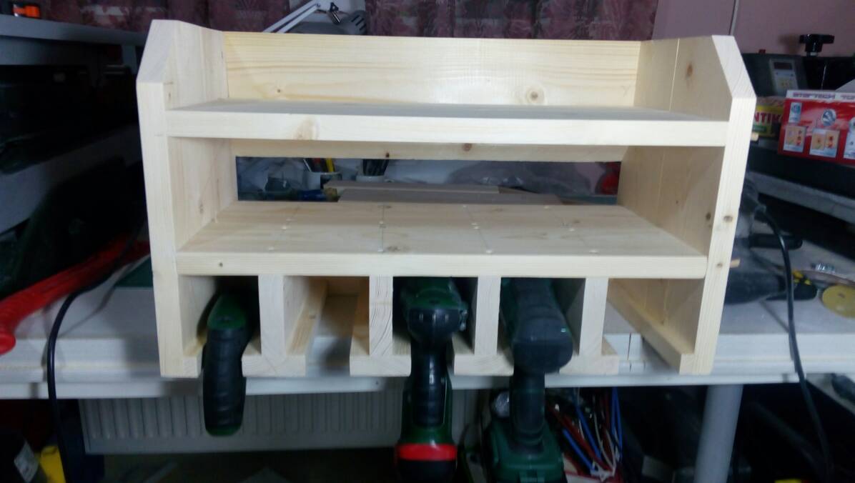

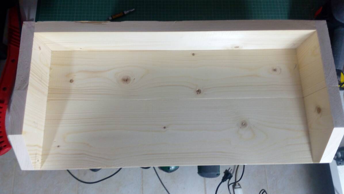

2. Κρεμαστό ράφι για τα εργαλεία μπαταρίας όπου θα μπεί ένα συρτάρι για διάφορα καλαμπαλικια και από πάνω οι φορτιστές και ένα πολυμπριζο.
Αντιγράφηκε από το pintrest, σχεδιάστηκε σε SketchUp (ήθελα σε SOLIDWORKS αλλά δεν το ξέρω πολύ καλα) και κόπηκε από ταβλες έλατου.
Εργαλεία lidl, pts10 και βίδες fisco torx με φρεζα, 3,5 χ 40. (Δοκίμασα χωρίς προτρυπημα και το ενώ βιδωνουν χωρίς να σκίσουν το ξύλο, τις περισσότερες φορές, δεν τραβάνε καλά το ξύλο από κάτω, όπως οι νοβοπανοβιδες.)
Θα γίνει στήριξη στον τοίχο με French cleat.
Θέλω την βοήθεια σας σε φινίρισμα κι πως να κρύψω τα βιδωματα.

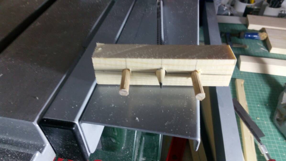

3. Centering marking jig.
Το είχε βάλει ο Κυριάκος το πρωι.

Ρε Νικ, δεν ξερω πως φαινεται απο μοντα, αλλα κριμα για τη μή ισορροπια των γραμμων. Μου αρεσε πολυ.
Αντωνη, πολυ καλη κατασκευη, το σκεφτομουν και γω παλια αλλα το προσπερασα για δυο λογους. Ο ενας ειναι οτι δεν ηθελα να εχω εκτεθειμενα τα εργαλεια και ο δευτερος η εκθεση των φορτιστων στη σκονη.

Γειά στά χέρια σάς σέ όλους Κώστα-Κυριάκο-Νίκο-Αντώνη
Νίκο ωραίο τό σχέδιο αλλά το osb σάν υλικό δέν μού αρέσει καί τόσο,βέβαια γούστα είναι αυτά καί περί ορέξεως ουδείς λόγος.
Ωραία η κατασκευή καί ειδικά η επιφάνεια οξιάς στό τραπέζι,καί η διαμόρφωση τών ποδιών.
Κώστα παρατηρώ ότι σπάνια χρησιμοποιείς ξυλόκολλα στίς κατασκευές,αλλά τό κάθε πόδι κρατιέται μόνο σέ αυτές τίς δύο κόντρα βίδες M8,χωρίς άλλη στήριξη μέ τίς τραβέρσες στά άκρα ?
Αν καί όλοι είστε έμπειροι καί σάς αρέσει,δέν θά τολμούσα νά πάω κόντρα στό ρεύμα,αλλά γιατί εμένα κάτι δέν μού κάθεται καλά στήν στήριξη τών ποδιών πού είναι εξωτερικά τής τραβέρσας,καλές οι κόντρες αλλά οι βίδες καί ειδικά χωρίς ξυλλόκολα έχουν τό ιδίωμα μέ τόν καιρό νά κάνουν τζόγο κοινώς πετσικάρουν στό ξύλο,καί μήν αρχίσουν νά έχουν τζόγο τά πόδια,προσωπικά τά πόδια τά βάζω εσωτερικά τής τραβέρσας γιά περισσότερη σταθερότητα.
Βέβαια δέν είμαι έμπειρος,απλά αναφέρω τήν άποψη μου πού πιθανός νά είναι καί εσφαλμένη.

Πολύ ωραία Αντώνη.
δεν σε ενοχλεί το κενό που θα αφήσει από πίσω το ράφι με την στήριξη που λες?
για τις βίδες μπορείς να κάνεις 3 πράγματα: τις χώνεις κανά πόντο μέσα και καλύπτεις με καβίλιες σαν καπάκι, ή τις στοκάρεις με στόκο και ξύνεις κλπ, ή κάνεις ένα μείγμα με κόλλα και πριονιδόσκονη και το περνάς πάνω από τις βίδες
ότι και να κάνεις οι βίδες πρέπει να είναι χωνεμένες στο ξύλο και όχι πρόσωπο.

Έκανα ένα λάθος, το σημαδευτηρι το έβαλε ο παππούς όχι ο Κυριάκος.
Δεν έχει σημασία ποιος το ανέβασε τόσο, όσο το ότι κάποιος το τόλμησε κ το έφτιαξε!
Κώστα θά ήθελα νά έβλεπα περισσότερα εργαλεία σέ "οργασμό" μιάς πού υπάρχει πληθώρα :a0210:
Δημήτρη καλημέρα.
Την σύνδεση αυτήν ούτε εγώ την ήξερα. Έγινε ύστερα από υπόδειξη επαγγελματία κ είναι νέα τάση στις κατασκευές.
Μου ανέφερε το εξής χαρακτηριστικό.
Στα νέα νοικοκυριά τα όποια στήνονται κ ξεστήνονται συνέχεια (αλλαγή σπιτιού, αλλαγή διαρρύθμισης, αλλαγή καπακιού, ευκολία στην μεταφορά, αποστολή σε άλλη πόλη κ καλύτερη διαχείριση σε logistics κλπ) η χρήση της κόλλας τείνει να εξαφανιστεί.
Χρήση επιπλέον εργαλείων δεν χρειάστηκε για το μοντάρισμα. Μπορούσα να κατεβάσω κάτω αλφάδι, κουμπάσα, γωνιές, τρίγωνα, κάλαντα αλλά είπαμε ήταν "πάρε - βάλε".
Το θετικό είναι πως άρεσε πολύ στα υπόλοιπα μέλη της οικογένειας κ εγώ φούσκωνα σαν ...γάλος από ...μαστοριά!

Κοίτα η σκόνη είναι εχθρός των ηλεκτρονικών αλλά δεν πιστεύω ότι σε ένα εργαστήρι σαν το δικό σου, που είναι "φαρμακειο", θα έχεις θέμα.
Μπορεί όμως να γίνει κάποια τροποποίηση και να μπει καπάκι από πάνω και να κλεινει
Οχι καθόλου γιατί 1. δεν θα φαίνεται και 2 θα μπει συρτάρι
Έβαλα μια καβιλιτσα και θα δω πως θα φαίνεται.
Σκέφτηκα να κολλήσω 2 κόντρα πλακέ, εκατέρωθεν, 4αρι, συμηδα με σκέτη κόλλα.. Too Much?

Ωραίος αν και τα δικά μου εργαλεία θέλουν πιο custom βάσεις (δεν είναι μόνο δράπανα) :)
