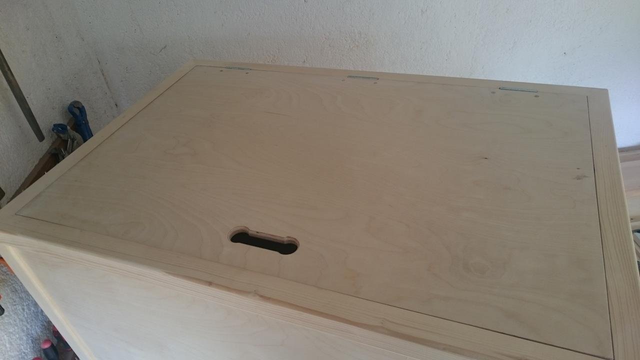

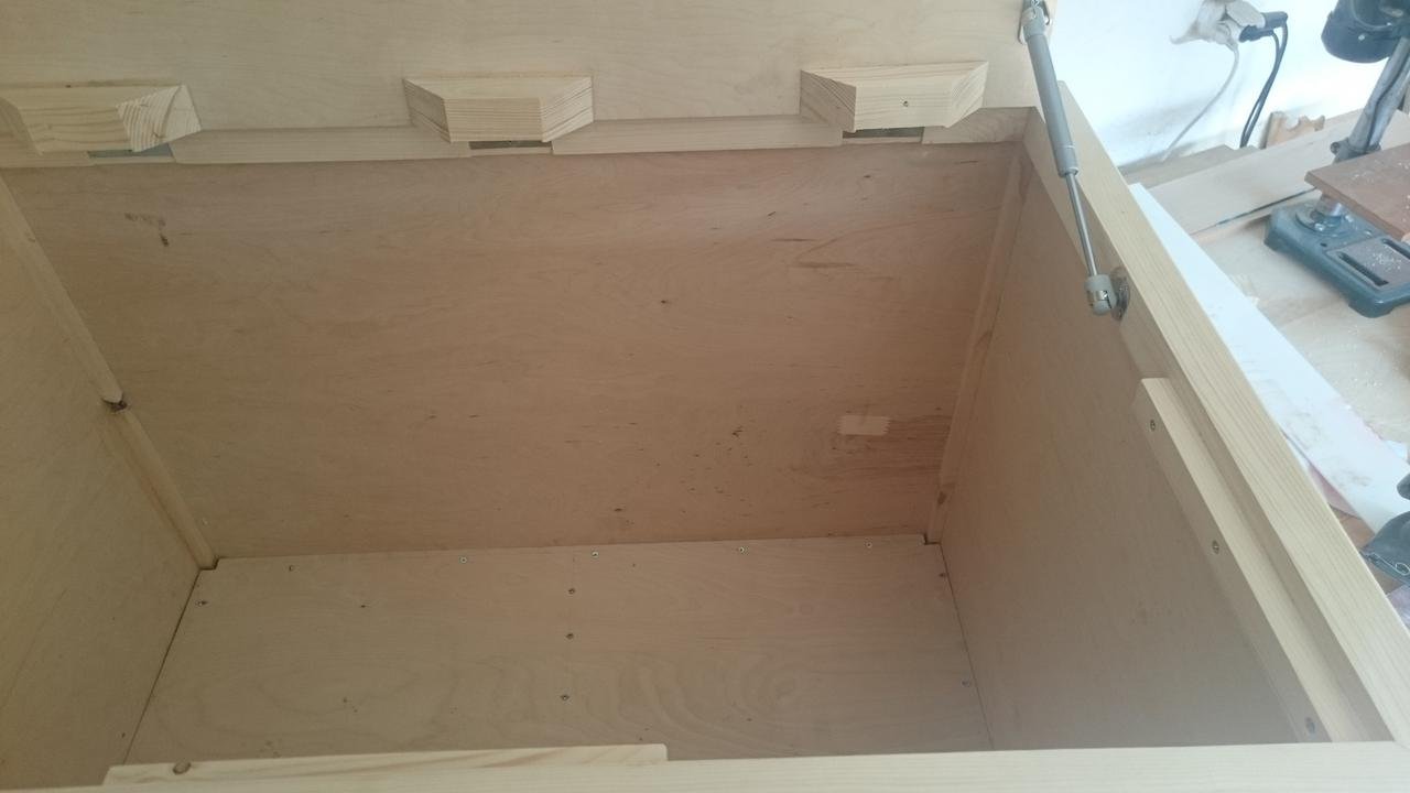

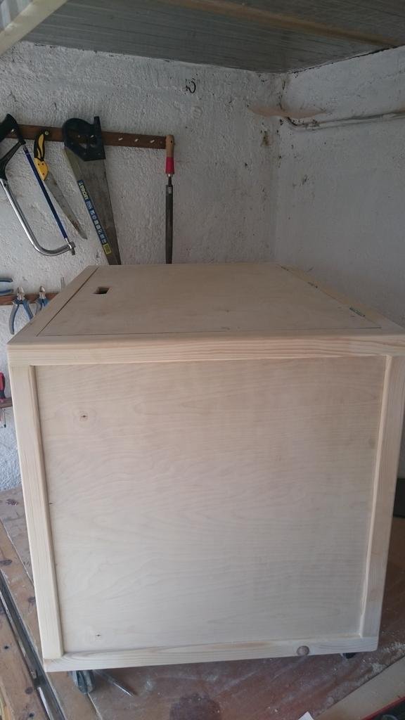

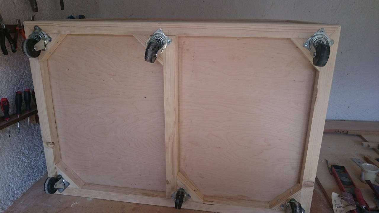

Μολις τελειωσα ενα κουτι που μου ζητησε συγγενής για να το γεμιζει με ξυλα για τζακι.
Διαστασεις 100x67x67cm xωρις τους τροχους.
Σημυδα 15mm ολοκληρο φυλλο και δεν εμεινε ουτε χιλιοστο. 56ευρω
Καδρονακι 40x40, 18 μετρα απο φτηνο ευρωπαικο πευκο (οχι σουηδικο) πλανισμενο απο 45x45. 1 ευρω το μετρο. Πηρα 50% περισσοτερο γιατι ειχε ροζους σε πολλα σημεια και επρεπε να κανω διαλογη στο σπιτι.
6 τροχοι d50 για 300 κιλα συνολικο βαρος. 12ευρω
2 κουμπασα 60Νm το καθενα + 3 μεντεσεδες. 8 ευρω.
Κοπες και πατουρες στο παγκορουτεροπριονο.
Μονο κολλα σε ολες τις συνδεσεις του κουτιου.
Με προσθετες καβιλιες στους τακους της πορτας και βιδες μονο εσωτερικα για τον πατο και εξωτερικα στα τακακια των τροχων.

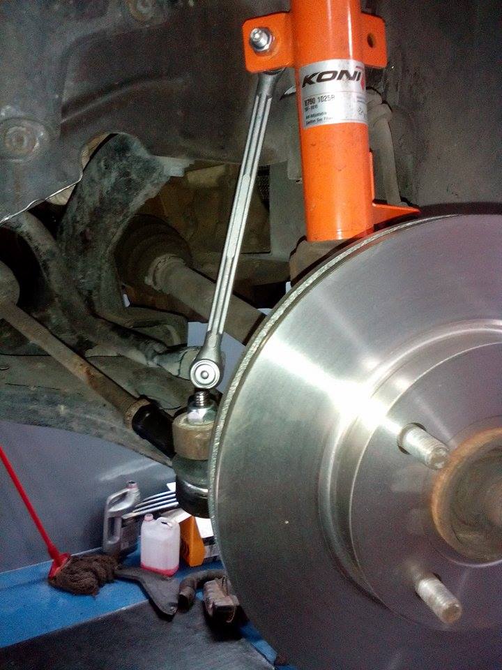

Πάρα πολύ όμορφο έγινε Γιάννη. Θα το "λαδώσεις" ?
Τα αμορτισέρ λαδιού/αερίου της ΚΟΝΙ είναι ? !!! -bye-
Θα το παρει ετσι. Δεν εχει αποφασισει αν θα το σκουρινει με βαφη ή θα βαλει μονο βερνικι.
Γιάννη πάρα πολύ ωραίο!
Σημασία στη λεπτομέρεια. :SFGSFGSF:

Ευχαριστώ.
Ήταν και μια καλή δοκιμή για τον πάγκο πριονι και ρούτερ.
Αυτά είναι ΚΟΝΙ.... :P

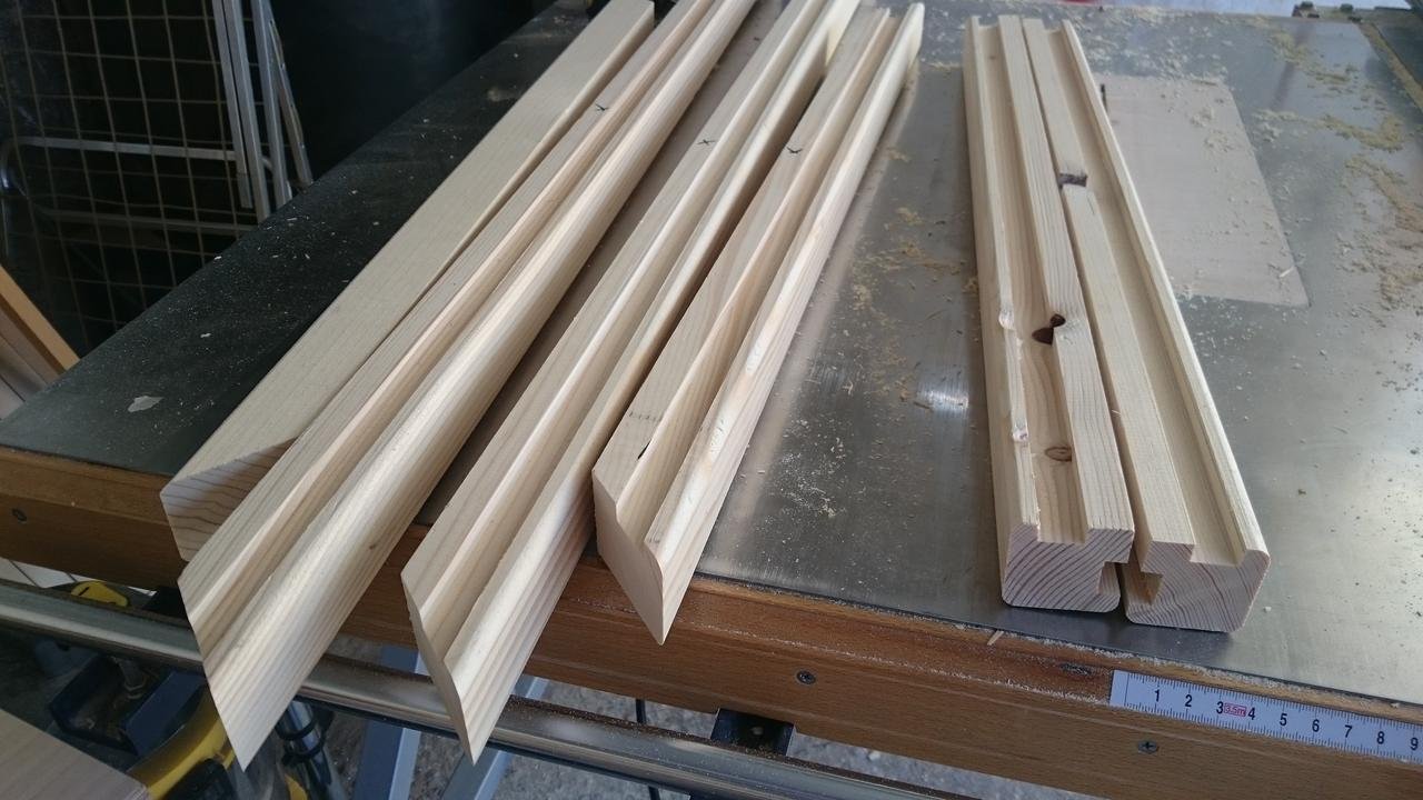

Παρόλα τα "μπλεξίματα" μου, ξεκίνησα να φτιάξω ένα φωτιστικό, αλλά δεν ξέρω πότε θα το τελειώσω.
Τα λεπτά σανίδια είναι οξιά κομμένα μόλις στα 3 mm παρακαλώ, στην Metabo & οι δίσκοι από μαόνι (σαν τροχαλίες είναι !!!) κόπηκαν αρχικά στην πριονοκορδέλα & μετά ετοιμάστηκαν (τελική εξωτερική διάμετρος, πατούρα) στον ξυλότορνο της Βoston.
Τώρα για να μην μου σπάσουν οι λωρίδες ή θα τα μουλιάσω σε ζεστό νερό & θα τα στριμώξω σε κάνα σφιγκτήρα σωλήνα ή θα βάλω οδηγούς (μεγάλες καβίλιες) σε ξύλο & θα προσπαθήσω να τα γυρίσω για να πάρουν το σχήμα τους ή
........ θα τα πετάξω όλα μαζί από την ταράτσα στον κάδο άμα μου σπάσουν στο γύρισμα τα λεπτά σανίδια (έχω βέβαια έτοιμα 3 εφεδρικά).
