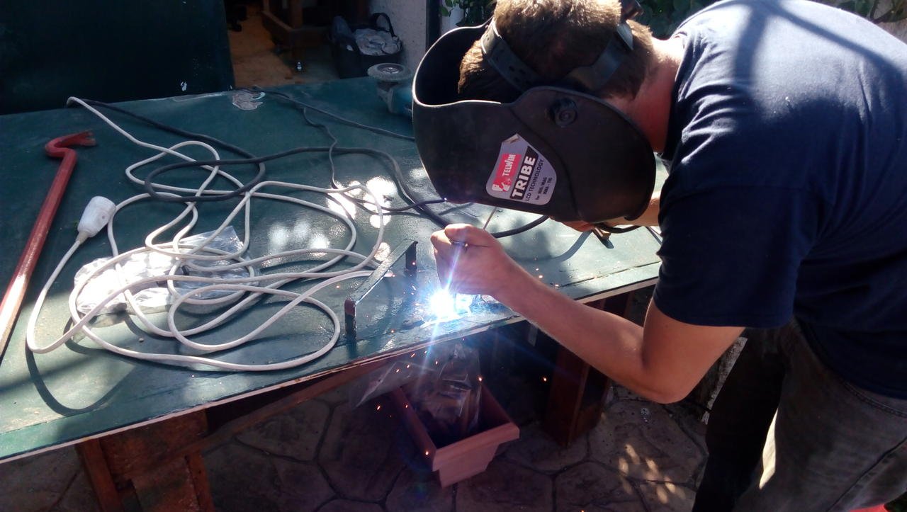

Σιδηροκατασκευάς εις Ραφήναν Μεριάν... with strs & dimitrisven..
:worshippy::worshippy::worshippy:
Re: Τι μαστορέψαμε σήμερα;
Ειναι ΜΑΣΤΟΡΑΣ ο νέος !
τόσα χρόνια έχω συναντήσει στην σταδιοδρομία μου διαφόρους μαστόρους σιδεράδες....ο Δημήτρης ανήκει στους πάρα πολύ καλούς...είναι σαν κάτι παλιούς καλλιτέχνες του σιδήρου περασμένης εποχής αλλά με σύγχρονα καλά εργαλεία.
Δημήτρη σε ευχαριστώ πολύ!
η ηλεκτροσυγκόλληση που έχει είναι πολύ καλή....δούλευε συνέχεια για 5 ώρες στα 90-100Α χωρίς κιχ και με 8μ καλώδιο...
Re: Απάντηση: Τι μαστορέψαμε σήμερα;
σας ευχαριστω! πεθάναμε στο μπάλωμα... δεν φοράω ποτέ γάντια..
